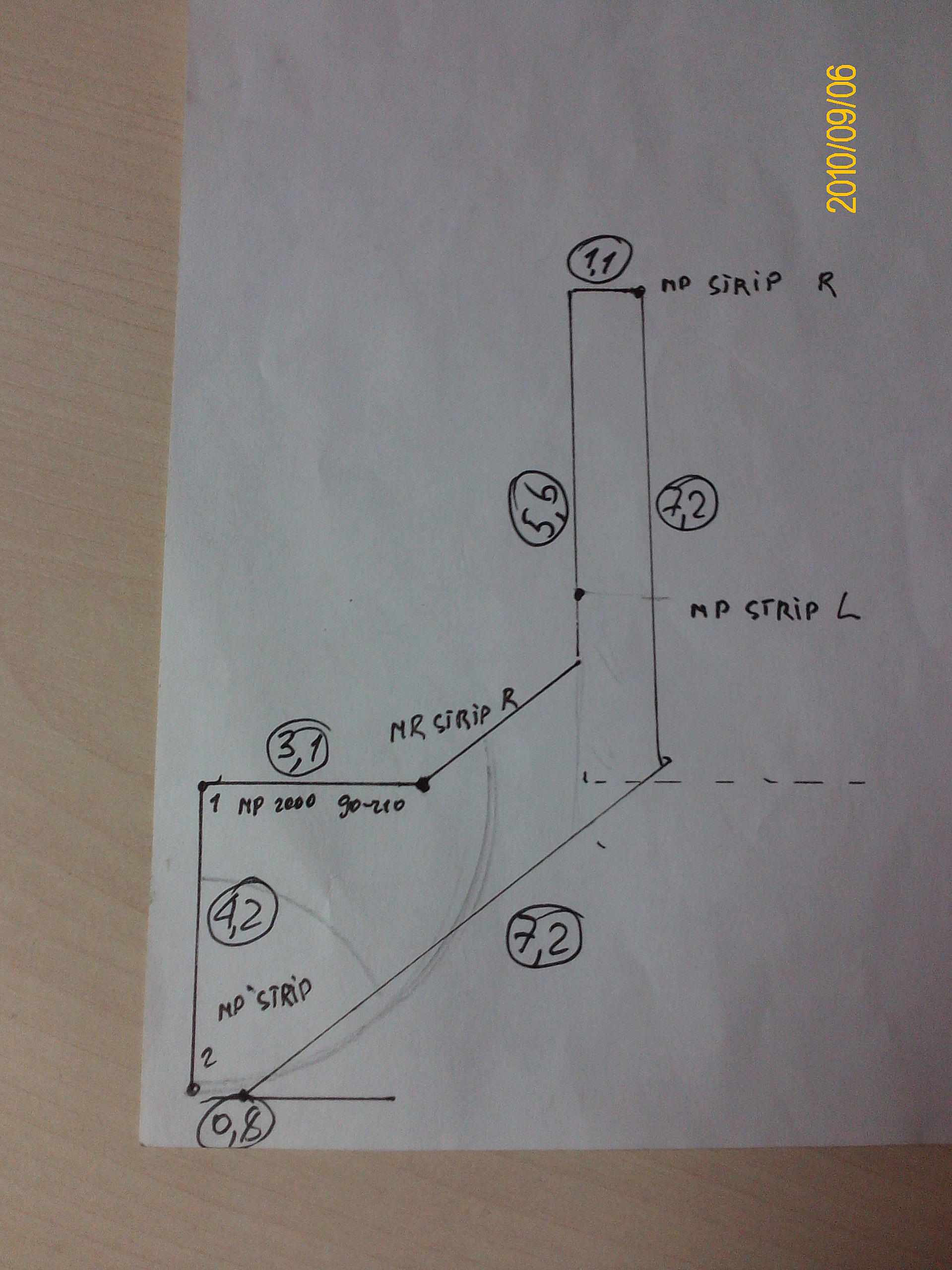

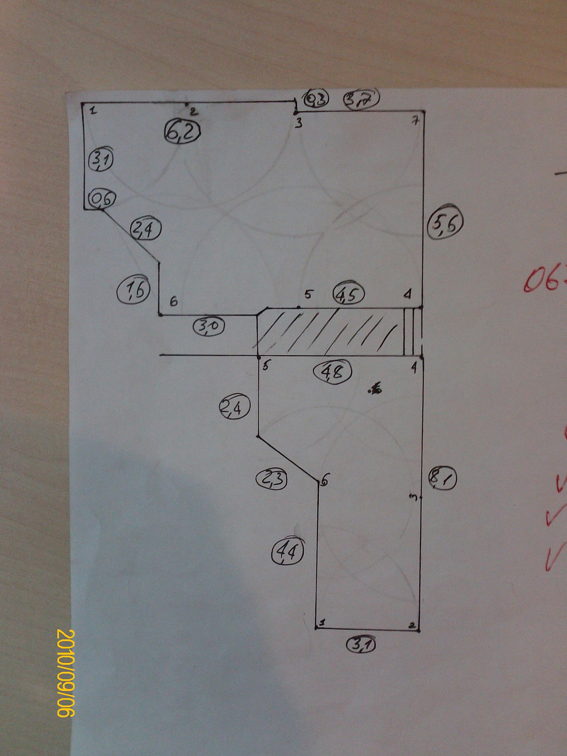

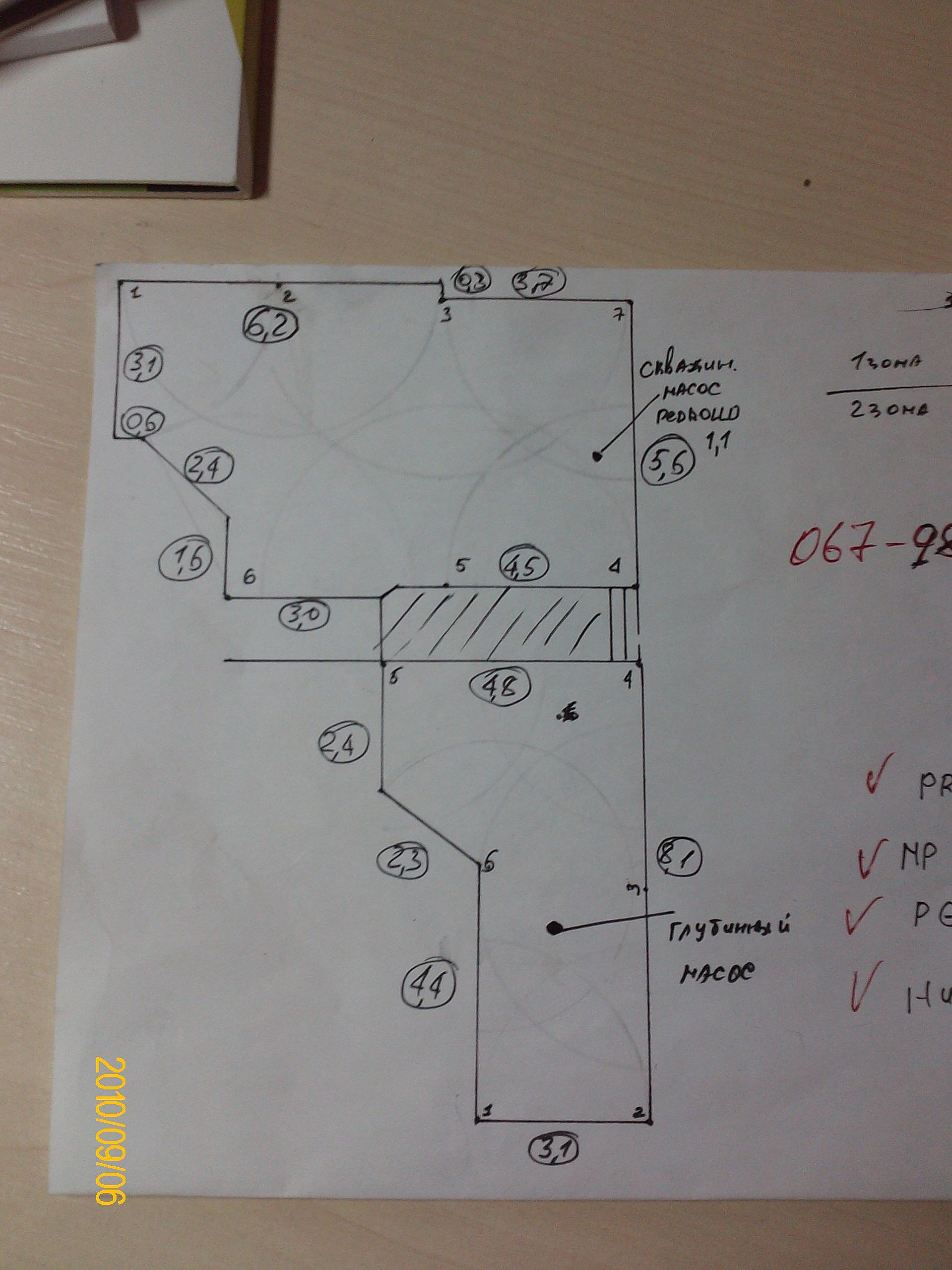

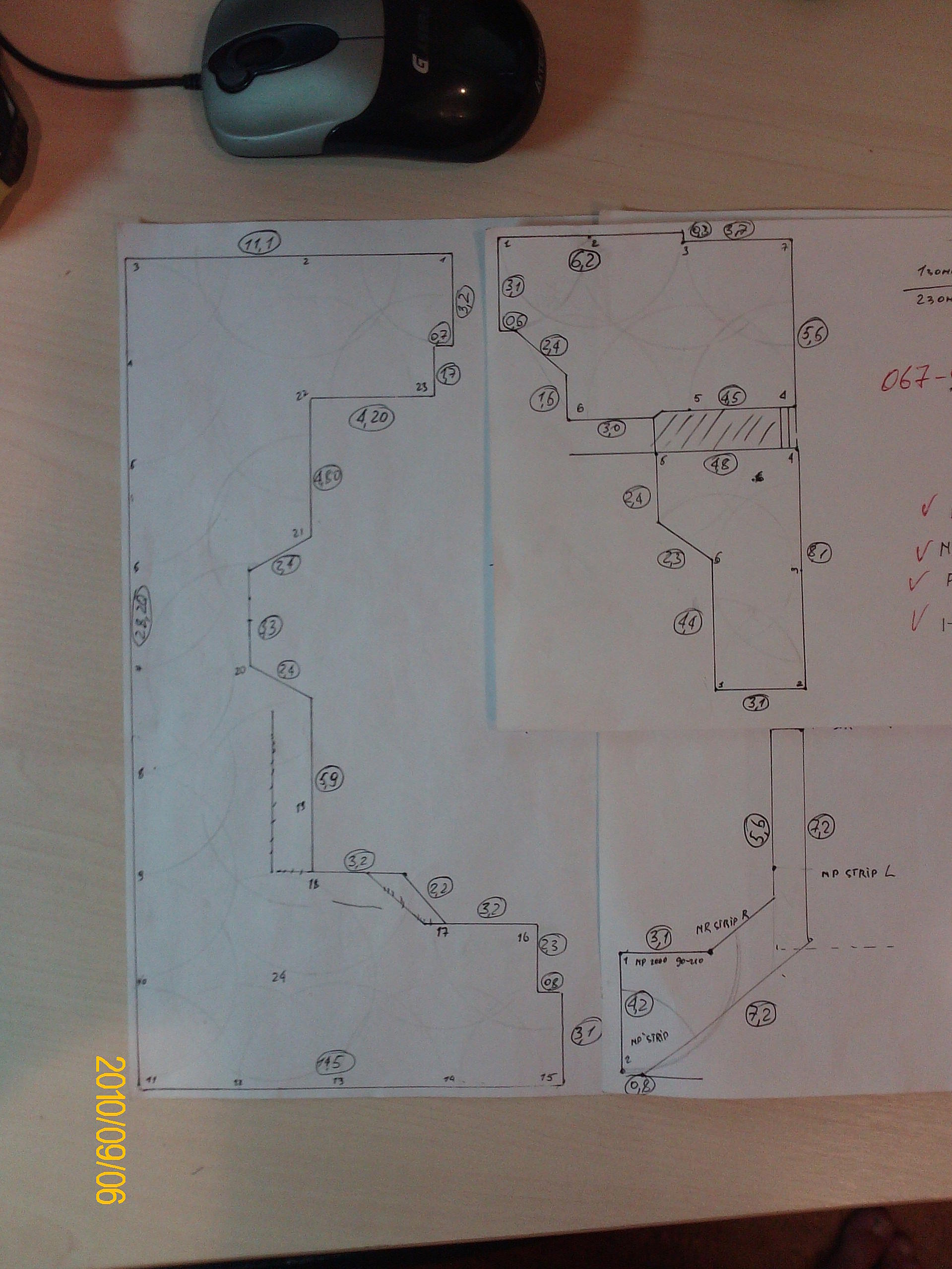

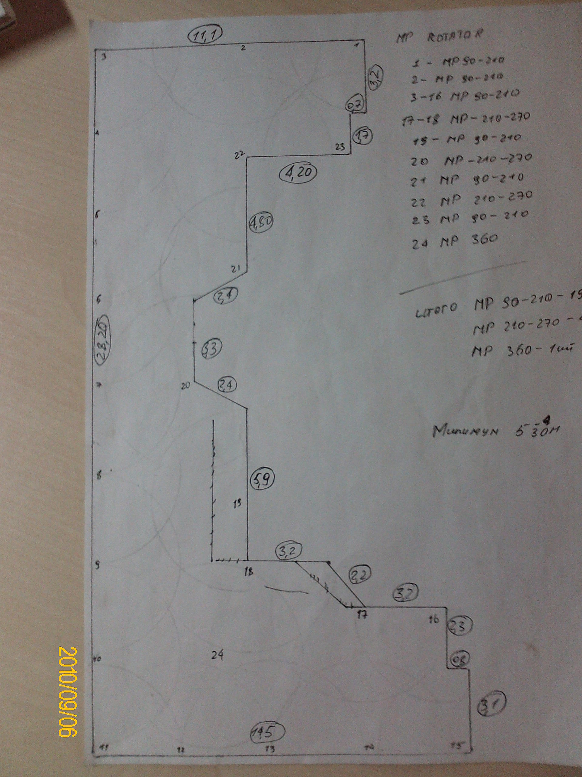

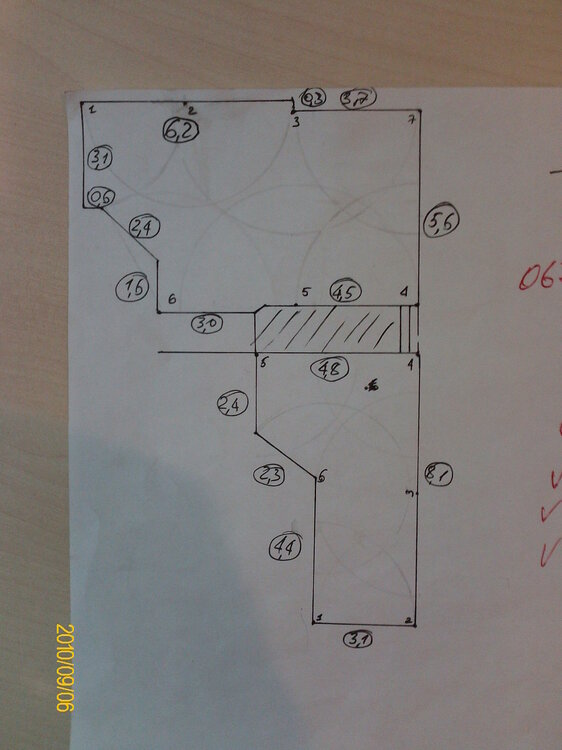

gobiosoma Опубліковано: 8 вересня 2010 Поділитись Опубліковано: 8 вересня 2010 Всем привет. Покритикуйте схему системы полива .Планирую делать на обьекте с помощью ротаторов МР 1000 кое-где 2000.Радиусы почти везде 3 м поделал, размеры в метрах обведены кружочками .Володя мегаполис очень занят не может помочь на общем плане фото №3 посередине дом остальные все поотдельности участки .Слева самый большой 5 фото планирую поделить на 4 зоны по 6 ротаторов все остальные которые справа на 3 зоны .Все что слева будет запитываться с глубинного насоса а то что справа со станции Педролло 1,1.Будет 2 контроллера один на 6 зон второй на 4 почему 2 контроллера потому что провода забыли проложить и уже ни как, а есть слева только питающий кабель поэтому только 2 контроллера Интересует правильно ли я спланировал? Посилання на коментар Поділитися на інших сайтах More sharing options...
megapolis Опубліковано: 8 вересня 2010 Поділитись Опубліковано: 8 вересня 2010 Всем привет. Покритикуйте схему системы полива .Планирую делать на обьекте с помощью ротаторов МР 1000 кое-где 2000.Радиусы почти везде 3 м поделал, размеры в метрах обведены кружочками .Володя мегаполис очень занят не может помочь на общем плане фото №3 посередине дом остальные все поотдельности участки .Слева самый большой 5 фото планирую поделить на 4 зоны по 6 ротаторов все остальные которые справа на 3 зоны .Все что слева будет запитываться с глубинного насоса а то что справа со станции Педролло 1,1.Будет 2 контроллера один на 6 зон второй на 4 почему 2 контроллера потому что провода забыли проложить и уже ни как, а есть слева только питающий кабель поэтому только 2 контроллера Интересует правильно ли я спланировал? Спланировал правильно, нарисовано неправильно, начинать нужно с углов, они у Вас "сухие". "сухие" места проявляются только в жару, за 5-10 дней там обычно газон выгорает. Посилання на коментар Поділитися на інших сайтах More sharing options...
gobiosoma Опубліковано: 9 вересня 2010 Поділитись Опубліковано: 9 вересня 2010 Спланировал правильно, нарисовано неправильно, начинать нужно с углов, они у Вас "сухие". "сухие" места проявляются только в жару, за 5-10 дней там обычно газон выгорает. Не совсем понял , вроде на углах стоят дождеватели везде ,все дождеватели пронумерованы .только что просмотрел везде есть в углах дождеватели Посилання на коментар Поділитися на інших сайтах More sharing options...
