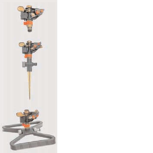

Viks Опубліковано: 10 травня 2009 Поділитись Опубліковано: 10 травня 2009 А шо за фирма GARDENA? Дождеватель импульсный переносной? Головка устанавливается Голова импульсного дождевателя изготовлена из прочного металла и пластика. Возможен полив определенного сектора или по всему кругу. С регулировочными кольцами и надежным механизмом переключения. Комбинированное сопло из латуни. Площадь полива: 30–490 м2. (у меня 4 сотки) Дальность от 3 до 12.5 м. (мне нужно около 7 метров) www.superkosilka.com/pic/gardena001.pdf - страница 24 У них же есть и насосы для сада - стр. 122 Автоматика... 1. Киев это вообще то зона достаточной влаги 2. Отпуск - 1 раз в год (и не обязательно сухой + у меня глина) 3. Везде в ЕС и США носятся с шлангами на небольших участках - так шо тут вопрос спорный... надо же в доме или вокруг хоть чем-то заниматься... а то или автоматика... или никак П.С. Самая простая атоматическая система полива на мои 4 сотки состоит из - 2 зони полива, 17ротаторов + автоматика + датчик дождя + насос Lowara Scuba 411+бак 50л.+ работы + транспорт = около 20.000 гр. Вопрос вот в чём или стационар с автоматикой за 20т (нужен ли он на 4 сотках полива?) или переносной и "хлопотный" но скажем за 2т (шланг 25м, импульсный дождеватель, садовый насос с автоматикой) (4 сотки это хлопотно?) Кто юзал полив газона не один сезон - поделитесь опытом пжлста Решил сделать так - насос, Gardena 3500/4 - двойной выход на 2 дождевателя - вкопать шланг в колодец для всасывания, растояние до колодца 6м и плюс 3-4м глубина колодца - вкопать 2 шланга по 10м от насоса до 2 точек для полива к которым будет крепиться шланг для 2 дождевателей - 2 точки для подсоединения гибкого шланга 10м, для двух импульсных дождевателей - которые время от времени переносить на новое место ШО СКАЖИТЕ УВ. СПЕЦИАЛИСТЫ И ПОЛЬЗОВАТЕЛИ? Будет работать? GARDENA Садовые насосы www.superkosilka.com/pic/gardena001.pdf стр.118 Преимущества новых насосов: высокая производительность, прочность конструкции, простой пуск в эксплуатацию, ысокая степень надежности, долговечность. 1С комплектом принадлежностей, позволяющим сразу же запустить насос в эксплуатацию 2. Модель 3000/4 Jet и 3500/4 Jet: Одновременная работа двух потребителей, подключаемых на двойной выход, сокращает время полива. Посилання на коментар Поділитися на інших сайтах More sharing options...

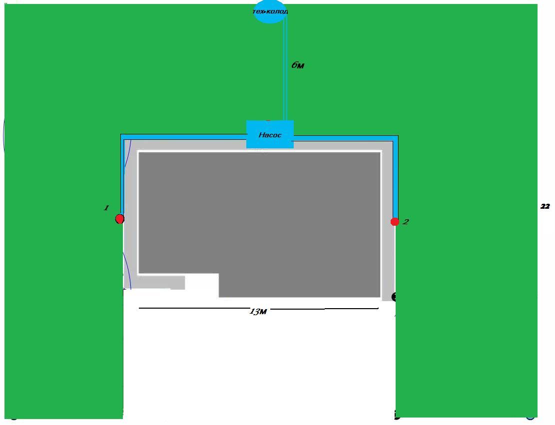

Kimura Опубліковано: 10 травня 2009 Поділитись Опубліковано: 10 травня 2009 (змінено) Решил сделать так - насос, Gardena 3500/4 - двойной выход на 2 дождевателя - вкопать шланг в колодец для всасывания, растояние до колодца 6м и плюс 3-4м глубина колодца - вкопать 2 шланга по 10м от насоса до 2 точек для полива к которым будет крепиться шланг для 2 дождевателей - 2 точки для подсоединения гибкого шланга 10м, для двух импульсных дождевателей - которые время от времени переносить на новое место ШО СКАЖИТЕ УВ. СПЕЦИАЛИСТЫ И ПОЛЬЗОВАТЕЛИ? Будет работать? GARDENA Садовые насосы www.superkosilka.com/pic/gardena001.pdf стр.118 Преимущества новых насосов: высокая производительность, прочность конструкции, простой пуск в эксплуатацию, ысокая степень надежности, долговечность. 1С комплектом принадлежностей, позволяющим сразу же запустить насос в эксплуатацию 2. Модель 3000/4 Jet и 3500/4 Jet: Одновременная работа двух потребителей, подключаемых на двойной выход, сокращает время полива. Вот как обыватель обывателю - нашел себе проще решение (это я не про насос это я про поливные форсунки) : Гардена - -полный сакс! Не понял что поливать - -то что зеленое или то что серое ? Если то что зеленое, то Время Вашего полива всего с перетаскиванием 3 раза 2 шлангов будет примерно 3-4 часа каждый день - -если на пенсии - -наверное занятие то что надо, если нет - -то что-то сдохнет от засухи когда Вы на работе или не в состоянии таскать шланги (кстати поливать то можно только утром и вечером а не то все сгорит на солнце). Вот берем вот отсюда к примеру форсуночки rkstat.com/products/?id=392 номер 90122 и ставим снизу 2 штучки последовательно на расстоянии друг от друга 1.5 метра (приозводитель простит1.1. метр - - но хватит и полутора вполне). Зато в будущем не надо ничего переносить на шлангах и пробивать они будут при средненьком насосе до 3 бар - -по расчетам производителя коридором на 8 метров длинны с шириной не менее метра(!). Пусть бьют навстречу друг другу сверху и снизу - перекроют 16 метров по высоте.Вроде по Вашему чертежу больше и не надо. (размеров кстати нету). Слева и справа так делаем. Но минимум выходит 8 форсунок + пара полукруглых сверху. Причем как я и описывал технологичнее все разместить по границе забора - прямо на забор повесить направленные форсунки и трубы на поверхности тоже по основанию забора- -тогда в любой момент можно изменить концепцию газона и посадить там, например коноплю,вперемежку с маком, а полив останется -без опаски что лопатой или культиватором Вы или Ваши родственники порвут шланг или разгромят распылитель. Таскаться и втыкать каждый день- -это не система орошения - это геморой. Я понял это потаскав всего 3-4 дня на участке бухту со шлангом - весь перемажешься,весь мокрый, тратишь вагон времени и сидишь к этому фуфлу привязанный как собако на цепи. Ведь главная идея такая - на кнопоку насоса нажал (а лучше само нажалось когда запрограммировал)- - и поливается. Посидел я тут подумал над системой автоматизированного управления из того что есть и недорого.. Насосная станция на 5-6 Бар с гидроаккумулятором на ЧЕМ БОЛЬШЕ ТЕМ ЛУЧШЕ литров (на 200 литров к примеру). На каждый потребитель (трубу форсунки или группы форсунок) ставим кран с электроклапаном. Подвод проводов управления клапана - к розетке суточного таймера (китайские продаются в магазинах - -по принципу воткнул его в розетку, а уже в таймер втыкаем вилку потребителя).Далее трансформатор на 12-24 вольта (зависит от того на какой ток расчитан элетроклапан). Настраиваем.И радуемся жизни. Таймер включает клапан - -вода подается на форсунку, и работает пока не отрубится таймер. Напорная станция по необходимости подкачивает воду в бак и поддерживает давление. Все счастливы. По подсчетам Вам понадобится минимум 60 литров воды в минуту производительность насоса.8 форсунок*5,4 литра = 43.2 литра +2 форсунки полукруглого полива*7.1 литров 14.2. итого кругом бегом 60 л.ч только на плив. Поэтому рекомендую поставить два таймера и два электроклапана - -nulf производительность насоса можо понизить. И кстати присмотритесь к насосам Pedrollo (сам пока имею AL-KO - 600 ВТ - на две гарденовские дождевалки - -его маловато становится по напору - надо минимум 1 кВт что бы ни в чем себе не отказывать.)- Себе буду брать только такой JCRm 15M в качеств е основного и единственного не только на полив но и на подачу воды в дом- и цена ОК и качество нормальное (в отличии от немецких -дороговато они стоят) Но все равно стоить все будет примерно под штуку зеленых. (насосная станция насос+ бак примерно 400 баксов, форснки примерно по 45 у.е. = 350-400 баксов, электро краны - 100, реле - по 20-30 баксов, ну и провода-трубы с монтажем). Причем- - Насос -- нужен не только для полива а может быть и для дома, поэтому покупка как бы двойного назначения. Змінено 10 травня 2009 користувачем Kimura 2 Посилання на коментар Поділитися на інших сайтах More sharing options...
