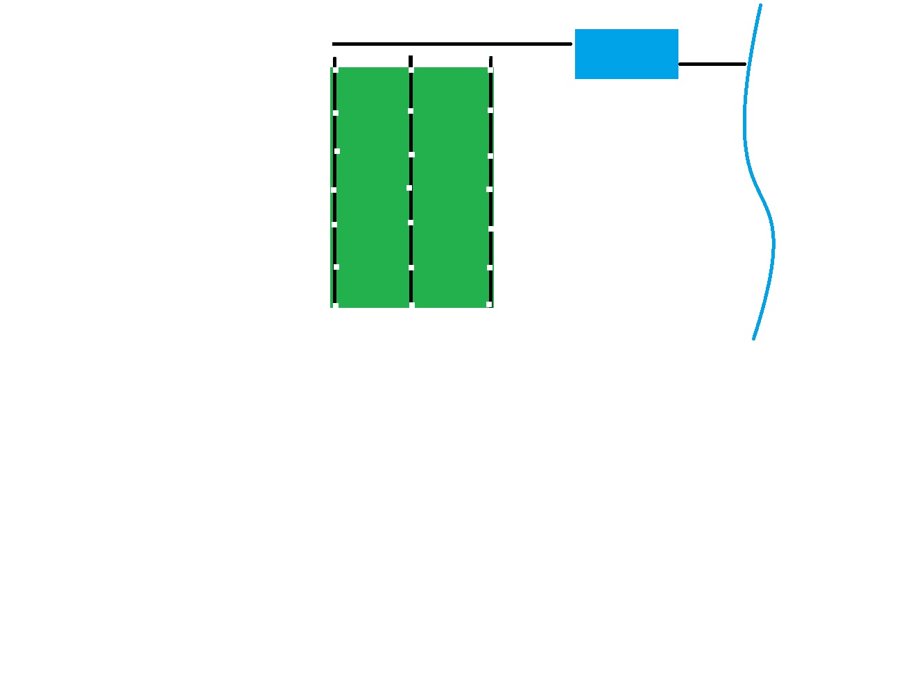

Valik1975 Опубліковано: 21 серпня 2011 Поділитись Опубліковано: 21 серпня 2011 Подскажите пожалуйста! Водозабор - река. Магитстраль - 40 труба , от реки и насоса до зон полива 30-50м. Зоны-32 труба. Насосную станцию думаю взять 50-80л/мин при 5атм - чего ДУМАЮ хватит на Роторы и Ротаторы. Она же на 3 атмосферах(чего достаточно для спреев) будет давать около 100л/мин. Но!! 1. 40 труба пропускает максимум 4.5 куб/час(при максимальной рекомендуемой скорости потока воды в трубе 1.5 м/сек.) что есть 74 л/мин. Значит подключая Спреи(PROS) я могу расчитывать их количество исходя из того что у меня теже 74 литра/мин. что и для Роторов? 1.1 На сайте акваструма пишут что по 40 трубе можно пустить 4 куба при 5 атм. для роторных зон и 6.5 кубов для полива спреевых зон! Правда или опечатка, ведь тут многие, в основном Мегаполис говорит что не более 4 кубов! 2. Как будут вести себя Спреи при 4 атм.( ведь насос дает эти 74 л/мин. при 5 атм. на выходе с насоса и 4 атм. на зональной трубе) ? 3. Ведь если я после клапана ставлю на зоне по две ветки 32 трубы значит каждая ветка будет иметь 74:2=37 литров но давление останется тоже - 4 атм.? 4. Нужно ли делать так чтоб зона из спреев имела именно 2.5 атмосфер? и как это сделать? Или нужно/можно расчитывать что все зоны, и роторные и ротаторные и Спреевые будут иметь на входе одно давление которое которое сделает насос при максимальной пропускной возможности 40-й трубы? 5. Тоесть на одну и ту же зону можно подключать либо: 7 роторов( PGP с соплом 2.5 что дает на 4 атм по 10 л/мин) либо 10 спреев ( Сопла PC Ultra-10 360" что дают при 2.1 атм. по 7.57 л/мин-а что будет с ними при 4-4.5 атм ) либо 5 Ротаторов (МР3000 360" что дают на 3.5 атмосфкрах расход 16 л/мин) ?? 6. Посоветуйте насосную станцию с параметрами 5 атм/4-5 куб. Спасибо всем! Посилання на коментар Поділитися на інших сайтах More sharing options...
megapolis Опубліковано: 21 серпня 2011 Поділитись Опубліковано: 21 серпня 2011 Подскажите пожалуйста! Водозабор - река. Магитстраль - 40 труба , от реки и насоса до зон полива 30-50м. Зоны-32 труба. Насосную станцию думаю взять 50-80л/мин при 5атм - чего ДУМАЮ хватит на Роторы и Ротаторы. Она же на 3 атмосферах(чего достаточно для спреев) будет давать около 100л/мин. Но!! 1. 40 труба пропускает максимум 4.5 куб/час(при максимальной рекомендуемой скорости потока воды в трубе 1.5 м/сек.) что есть 74 л/мин. Значит подключая Спреи(PROS) я могу расчитывать их количество исходя из того что у меня теже 74 литра/мин. что и для Роторов? 1.1 На сайте акваструма пишут что по 40 трубе можно пустить 4 куба при 5 атм. для роторных зон и 6.5 кубов для полива спреевых зон! Правда или опечатка, ведь тут многие, в основном Мегаполис говорит что не более 4 кубов! 2. Как будут вести себя Спреи при 4 атм.( ведь насос дает эти 74 л/мин. при 5 атм. на выходе с насоса и 4 атм. на зональной трубе) ? 3. Ведь если я после клапана ставлю на зоне по две ветки 32 трубы значит каждая ветка будет иметь 74:2=37 литров но давление останется тоже - 4 атм.? 4. Нужно ли делать так чтоб зона из спреев имела именно 2.5 атмосфер? и как это сделать? Или нужно/можно расчитывать что все зоны, и роторные и ротаторные и Спреевые будут иметь на входе одно давление которое которое сделает насос при максимальной пропускной возможности 40-й трубы? 5. Тоесть на одну и ту же зону можно подключать либо: 7 роторов( PGP с соплом 2.5 что дает на 4 атм по 10 л/мин) либо 10 спреев ( Сопла PC Ultra-10 360" что дают при 2.1 атм. по 7.57 л/мин-а что будет с ними при 4-4.5 атм ) либо 5 Ротаторов (МР3000 360" что дают на 3.5 атмосфкрах расход 16 л/мин) ?? 6. Посоветуйте насосную станцию с параметрами 5 атм/4-5 куб. Спасибо всем! Пишу ответ Вам в двух ветках, в дальнейшем пишите в одной и не дублируйте несколько раз, а вличку отправляйте ссылку на тему в которой Вы хотите, что бы Вам ответили. 1. если точно, то картина такова: ПЕ 40мм SDR 21/2мм. при 5,48м.куб/ 1,5м/с - потери на 50м. 0,48атм. ПЕ 40мм SDR 17,6/2,3мм. при 5,3м.куб/ 1,5м/с - потери на 50м. 0,49атм. 1.1 по ПЕ 40мм. можно 6,5куб прогонять - если очень нужно. Вам продавцы насосов будут очень рады видеть каждые 2-3 года. И за чем Вам давление 5 атм. для ротора PGP или 3500? спреи: труба 40мм. - 50м., расход 6,5куб, клапан 1" потери по трубе - 0,71атм скорость 1,83м/с, на клапане - 0,4атм.... 2. при 4атм. будут увлажнять воздух, вода превратится в водяную пиль. Спреи полезны при рабочем давлении 2,1-2,5атм. 3. от клапана влево и права - правильно понял? тогда - 4атм. на каждом крыле, минус потери на клапане 4. пункт 2. - нужно 2,5атм. Правильно подобрать насос, рассчитать зоны полива и потери при всосе насоса и по трубе. 5. 8 роторов( PGP с соплом 2.5) =4,64м.куб/3,5 атм либо 10 спреев ( Сопла PC Ultra-10А 360") =5,0м.куб/2,5 атм либо 5 Ротаторов (МР3000 360") =4,66м.куб/3,5 атм 6. например Pedrollo PLURIJETm 5/90 7 роторов( PGP с соплом 2.5) =4,06м.куб/3,5 атм либо 9 спреев ( Сопла PC Ultra-10А 360") =4,5м.куб/2,5 атм либо 4 Ротатора (МР3000 360") =3,7м.куб/3,5 атм например Pedrollo PLURIJETm 3/130 6 роторов( PGP с соплом 2.5) =3,48м.куб/3,5 атм либо 11 спреев ( Сопла PC Ultra-10А 360") =5,5м.куб/2,5 атм либо 4 Ротатора (МР3000 360") =3,45м.куб/3,0 атм Посилання на коментар Поділитися на інших сайтах More sharing options...
