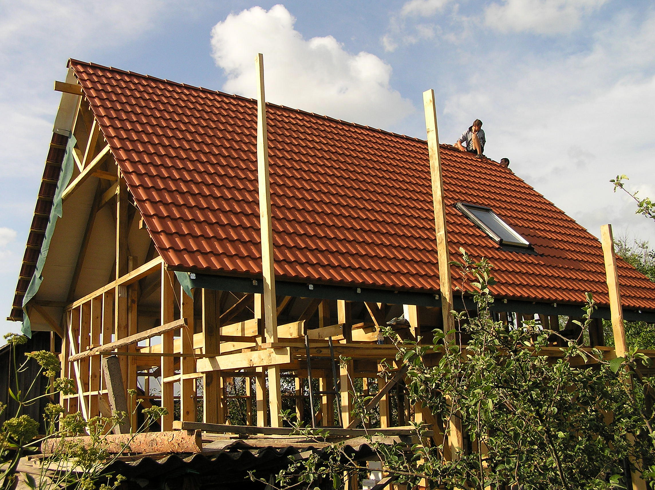

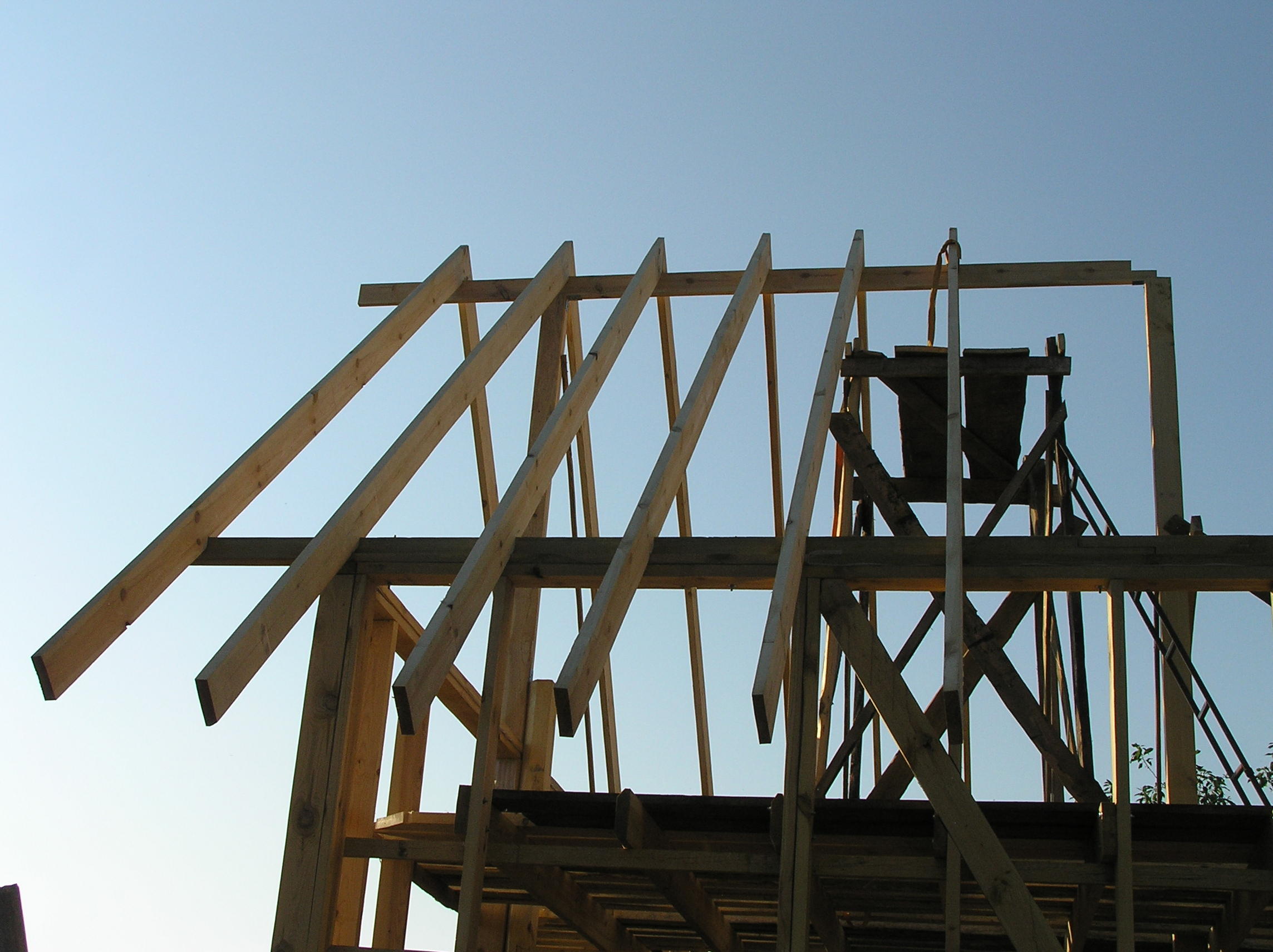

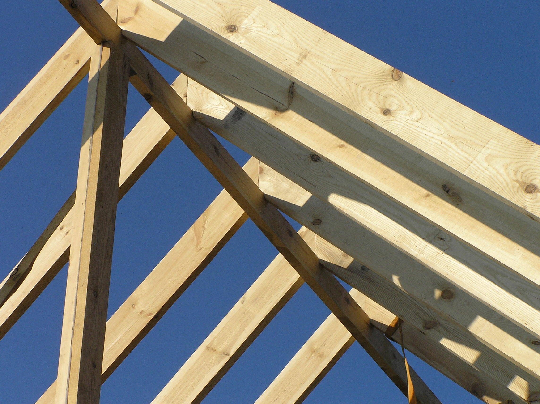

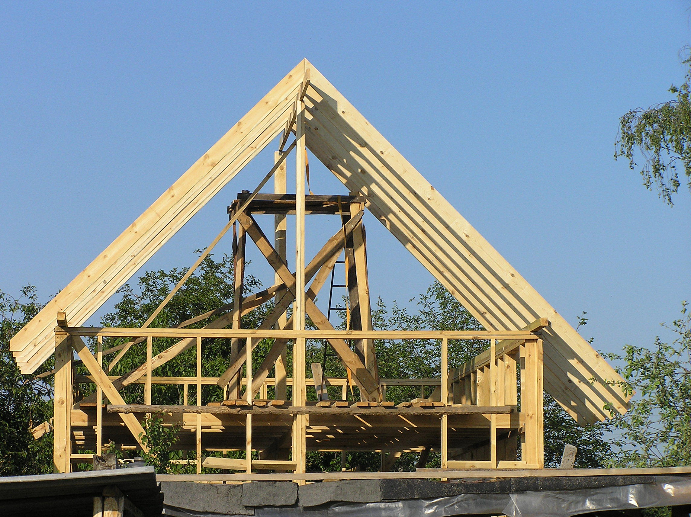

Делаю крышу в первый раз для себя, на каркасную баньку в 1,5 этажа 6,2х7,8 ... Вопрос в коньковом бруске, правильно ли сделано ? Пока не поздно могу переделать ... Смущает его сечение 150х50, может увеличить? Запилы маловаты, но держатся стропилы "мертво" на одном пока гвоздочке "предворительном". Скобы и другой крепеж пока не ставил. Покритикуйте пожалуйста конструкцию, спасибо ...
Ригеля (перемычки) между стропилами будут обязательно+брусок по центру каждой стропилы, не знаю как называются ;)
Забыл, покрытие ЦПЧ ...

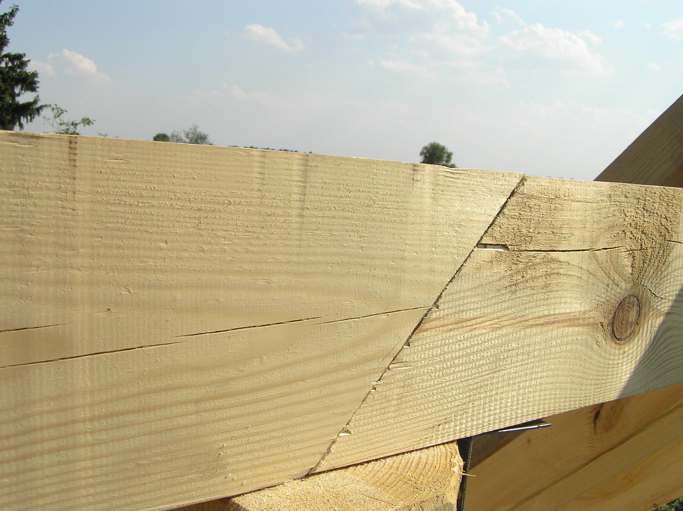

Коньковый брус нужно попрочнее однозначно, для такого пролета слабоват будет.
Как вариант можно поставить несколько раскосов, чтобы создать дополнительные опоры для коньковой балки.
Просто увеличивать сечение, я считаю не очень целесообразно, так как большой пролет и балка получится очень массивной.
Еще зарез на опоре для стыка желательно сделать по диагонали, так как при таком запиле как сейчас балка будет сильно ослаблена.
Как вариант можно поставить несколько раскосов, чтобы создать дополнительные опоры для коньковой балки.Я думал коньковая балка идет как направляющая и поддержка "фронтонного соединения стропил". Можно как оказалось ставить, потом переносить любые элементы в проекте, но что такое "раскос" ? Укосину знаю ;)
Спасибо, аналогично думал, но сделал как рекомендовали ;) ... Большое спасибо :beer:

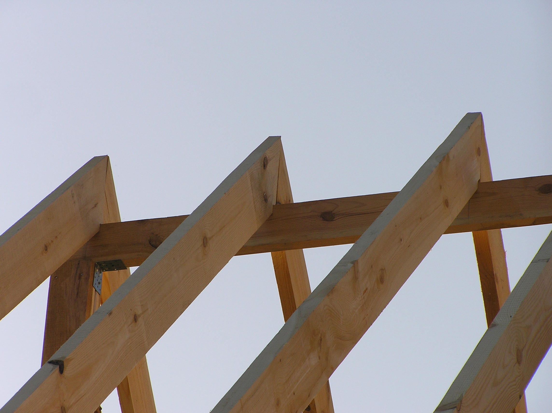

Честно, запил "провтыкали" с кумом, получилось ушли от центра ( Тепери понимаю что такое "раскосины" ;)
Змінено користувачем CARAGANDA

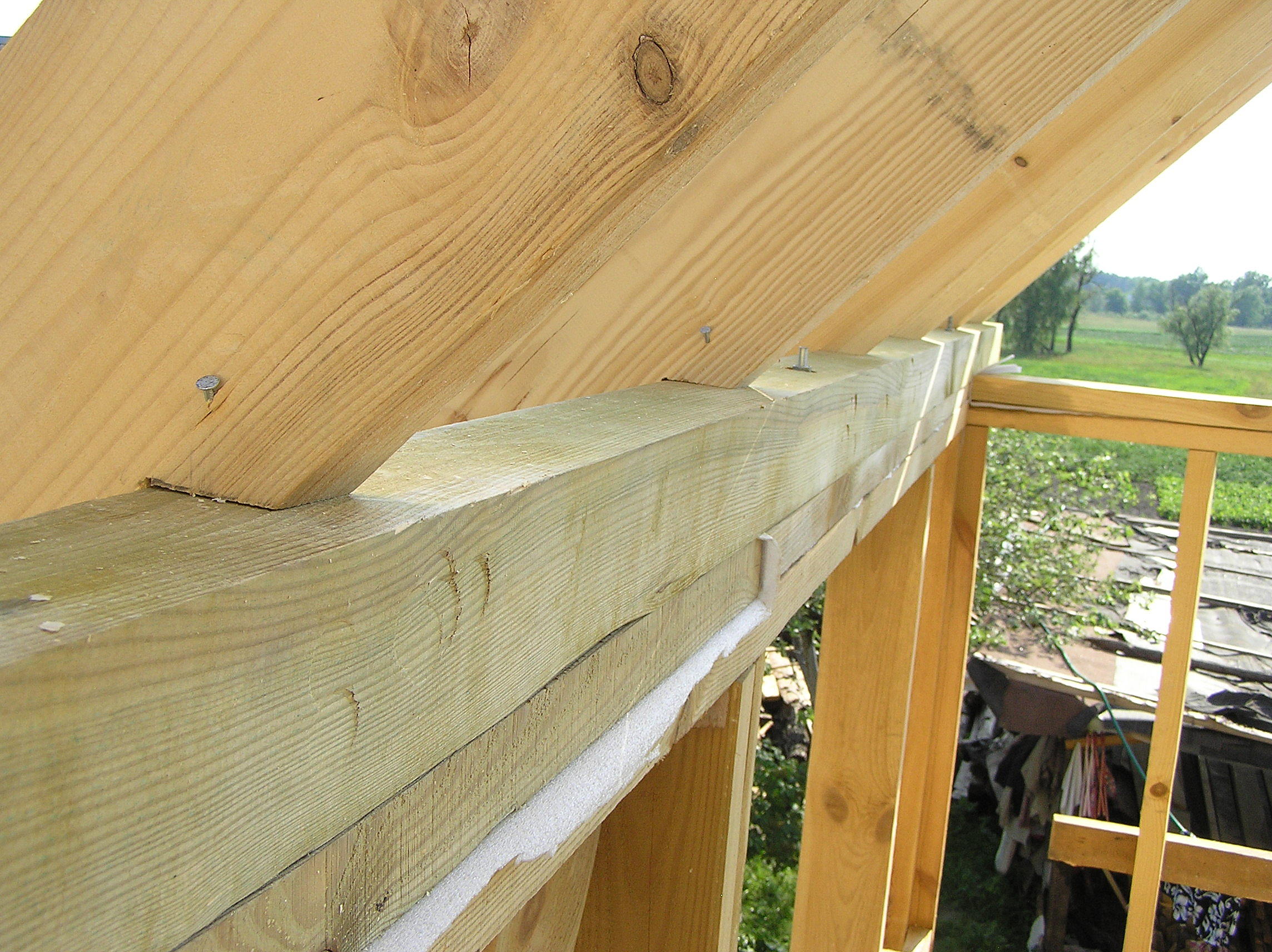

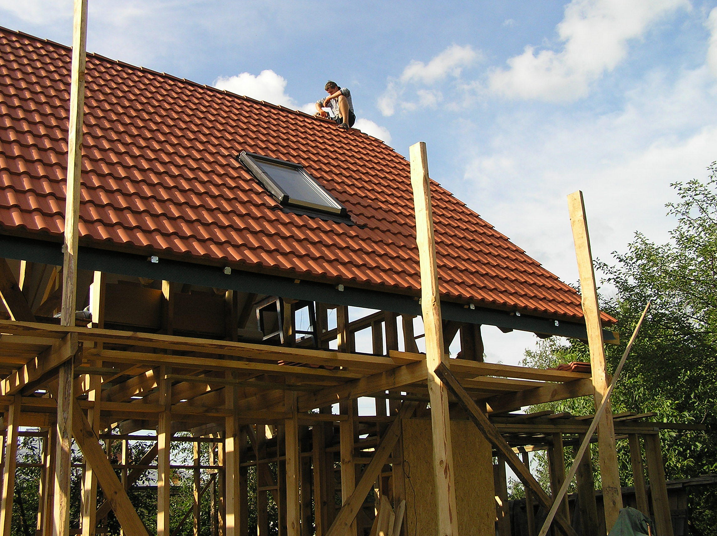

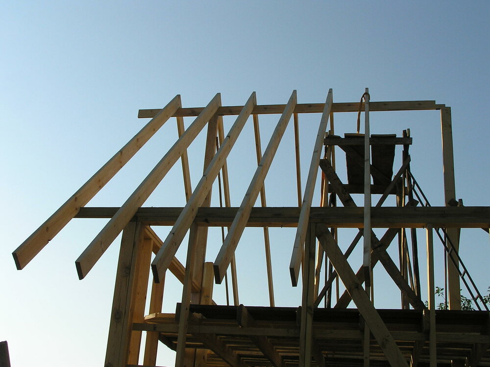

Изменили запил на центральной стойке, правильно ? Не маловаты ли запилы крепления к "мауэрлату" ? Читаю противоречивую инфу о установке мансардного окошка, расстояние между стропил будет 600 мм , окошко 747, не пойму, надобно ставить "двойное" стропило под это окошко, аль нет ? Спасибо за ответы ...

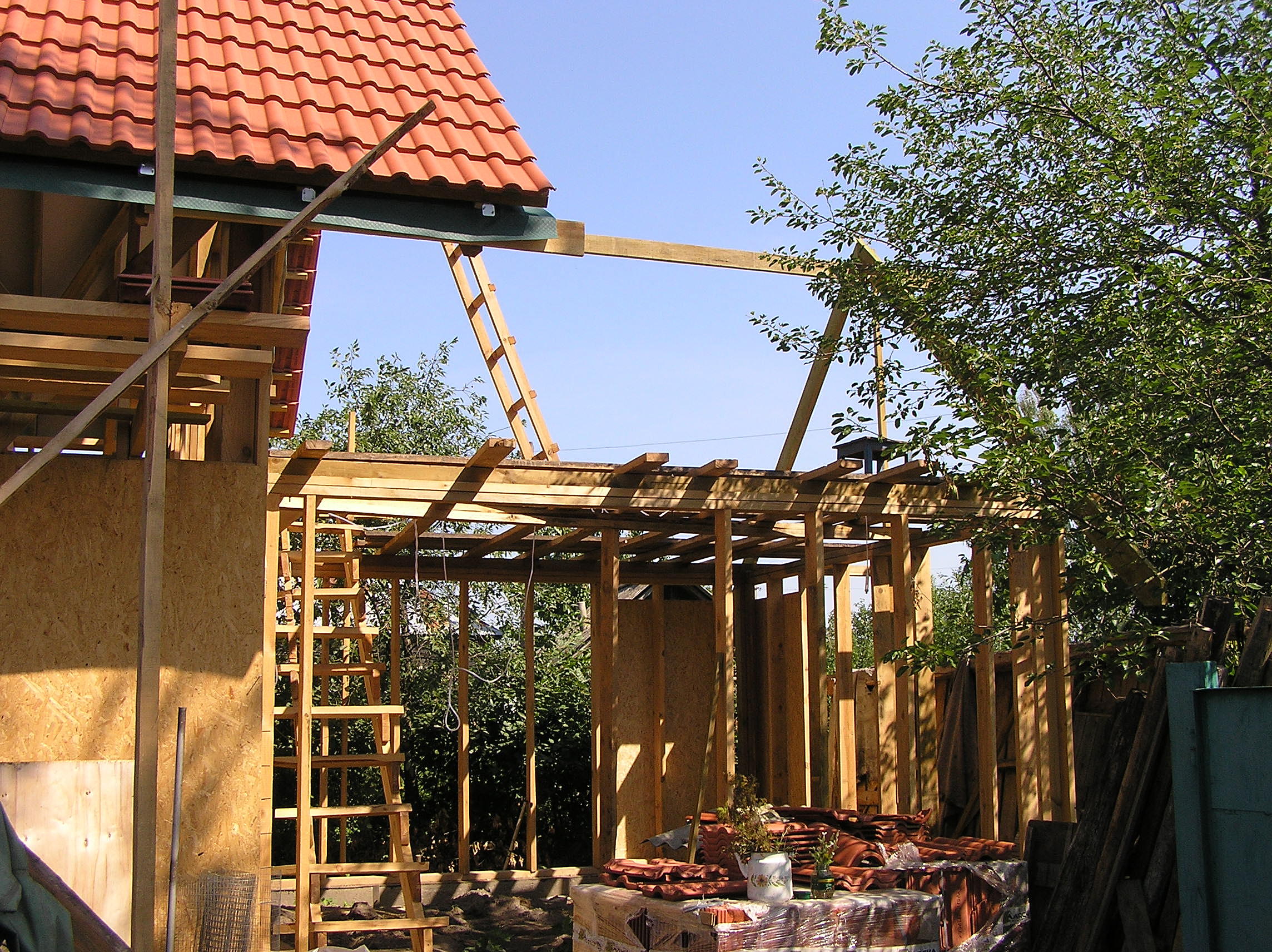

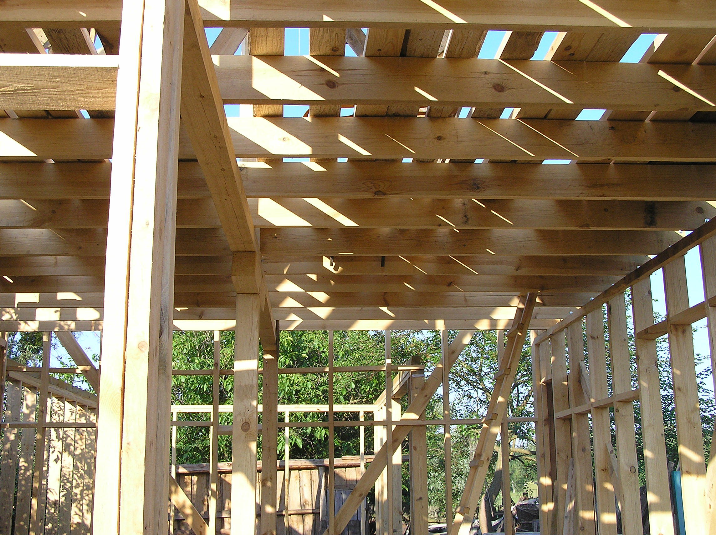

Еще вопрос, можно ли стропильную часть "сарайчика" крепить к каркасу (стене) "баньки", или делать независимо друг от друга? Фундамент общий . Спасибо за консультацию, об утеплении помню, стены прикреплены, жаль фоток не сделал с фронтона1402747340_037.thumb.jpg.81c49852e47c9add9be8206f6dd37f97.jpg1994668836_076.thumb.jpg.d9518f7f530ea24910e0dc753301ad6e.jpg989335203_007.thumb.jpg.121a0bbfc811f79c1c212270aa004c8c.jpg50975004_008.thumb.jpg.c6073f6b8e00db71f8ea0b4f50cf057a.jpg2038000545_013.thumb.jpg.f0fb9f042cdc570724cf78bf6ef9d0a7.jpg
