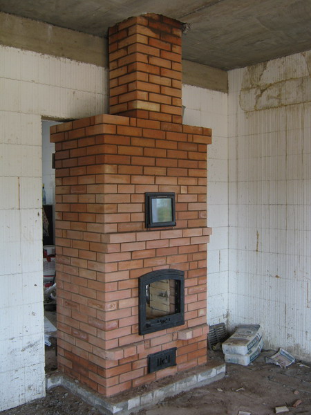

Такой вариант не рассматривал? Еще не доделал,на днях затоплю. Я в печь регистр из нержавейки засунул,чтобы вода горячая была дома,у заказчика на улице света нет.

Регистр это труба П- образная подключенная к баку с водой. Заказчику печь обойдется в 1000 у.е(работа). Чтобы теплопотери снизить через фундамент, так надо печь на пеностекло ставить.

1. Что за печь ?
2. Сверху наверно хлебная камера (чистая или черная) но почему такая узкая ?
3. Как глянуть на порядовки, можна в личку :beer: ?

Низ в печи канальный,верх колпаковый с рассечками,греется вся равномерно. Духовка чистая,по ширине большая, дверку такую заказчик приобрел,не нравится ему полукругом. На порядовки не гляните, их нет. Чертить в проге нет желания.

Где покупали кирпич?
Духовка и регистр стоят в колпаке?

Нет.
По ценам на материал приблизительно скажу, дверки 3 шт. обошлись в 300 у.е.Кирпича на печь пошло красного около 500,труба 7 метров(392 шт), шамотного 100 шт. Колосник 7 у.е. Задвижки 2 шт по 8 у.е. Базальтовый картон 5 листов по 7 у.е за лист, уголок 65 был в наличии. Кирпич стоит 1000 рублей,доллар 3000. Ну и по мелочам разное.

Дверки какого вида использовались?
