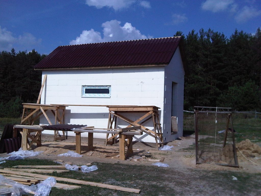

Crash m.d. Опубліковано: 24 січня 2013 Автор Поділитись Опубліковано: 24 січня 2013 Как раз козырек не подавал никаких опасений, хотя снег на нем в пике почти достиг уровня подоконника спальни . Опасения вызвал навес над машинами. Его ширина около 7 метров. Стропила мощные, сделанные с подпорками, чтобы не прогибалась кровля под тяжестью снега, но все же она прогнулась. На глаз сантиметров на 15-20. Стало стремно ставить машины под навесом. Усугубило ситуацию то, что расположен он с северной стороны и угол склона очень небольшой. Когда залез чистить снег, то на крыше навеса его был мне по-пояс ( у меня рост 185 см). Почистил. Шифер Экодах все выдержал. Только местами поотлетали пластиковые колпачки на шурупах, которыми листы крепятся. На счет сарая - высота коробки 2.75. Высота в коньке 4.00. Глубина погреба 3.0 м. Размеры по внешним габаритам 3Х6 м. Сараем доволен. Погребом тоже. С приточно-вытяжной естественной вентиляцией и хорошо утепленный сверху 10 см пенопласта, он полностью себя оправдывает. Яблоки до сих пор отлично хранятся. 1 Посилання на коментар Поділитися на інших сайтах More sharing options...

Crash m.d. Опубліковано: 28 січня 2013 Автор Поділитись Опубліковано: 28 січня 2013 А можно про погреб подробнее? Из чего стены, какой размер, глубина и т.д. Если в теме где-то есть - ткните носиком плиз Вот здесь фотки. Бетонный погреб. Глубина 3 метра. Размеры 6х3 м по внешним стенам. Утеплен сверху и с боков 10 см пенопластом. Пол - песчаный грунт. Вдоль стен сделаны стеллажи и есть несколько деревянных ящиков для овощей. 1 Посилання на коментар Поділитися на інших сайтах More sharing options...
Luko Опубліковано: 28 січня 2013 Поділитись Опубліковано: 28 січня 2013 Бетонный погреб Crash m.d., напомните, пожалуйста, а почему не строили погреб из термоблоков? И утепление сразу... Или так нельзя? Посилання на коментар Поділитися на інших сайтах More sharing options...
Crash m.d. Опубліковано: 28 січня 2013 Автор Поділитись Опубліковано: 28 січня 2013 почему не строили погреб из термоблоков? Посчитал, что бессмысленнно и неоправданно дорого закапывать в землю блоки. Используя осб в качестве опалубки, я мог потом пустить (и пустил) на нужды тогда еще только начинавшейся стройки. Потом эта осб служила много где опалубкой, а 4 самых стойких листа заняли почетное место на полу сарая, образовав тем самым некое ОСБ покрытие. Пенопласт на потолок и верхнюю часть стен (1 м от потолка) наклеили позже. В сочетании с естественной приточно-вытяжной вентиляцией, это обеспечило стабильный микроклимат и отсутствие конденсата на потолке. 3 Посилання на коментар Поділитися на інших сайтах More sharing options...
