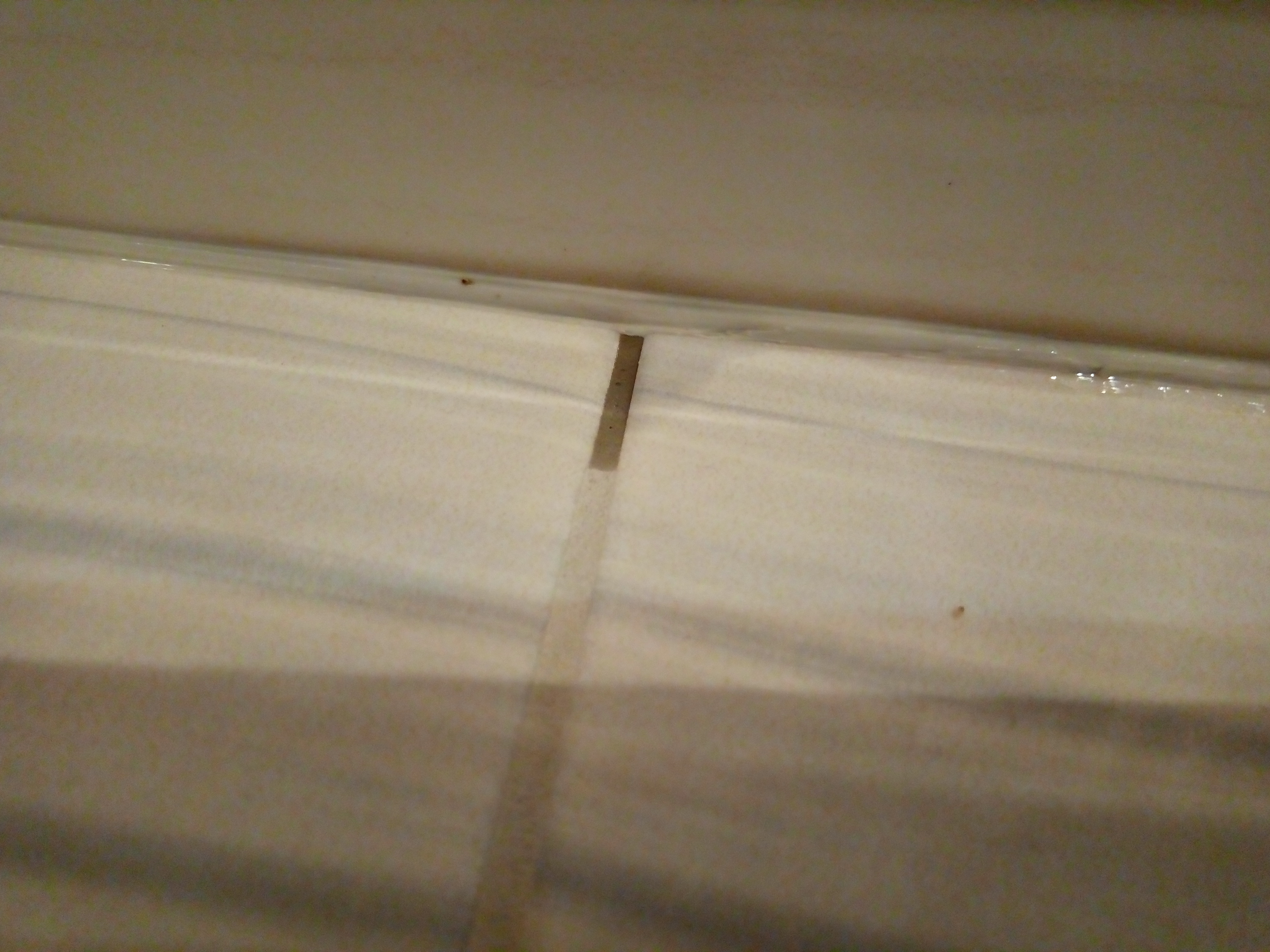

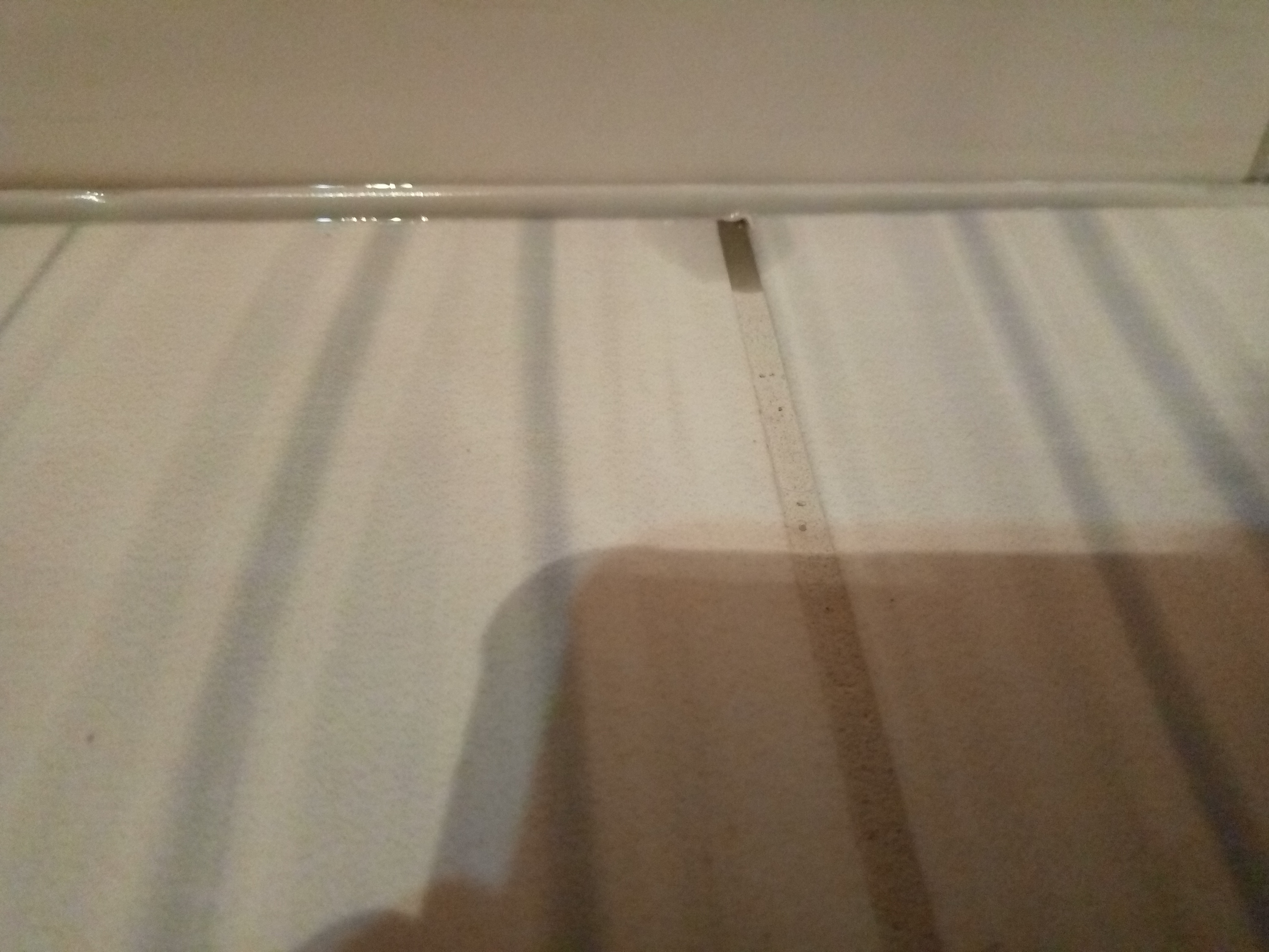

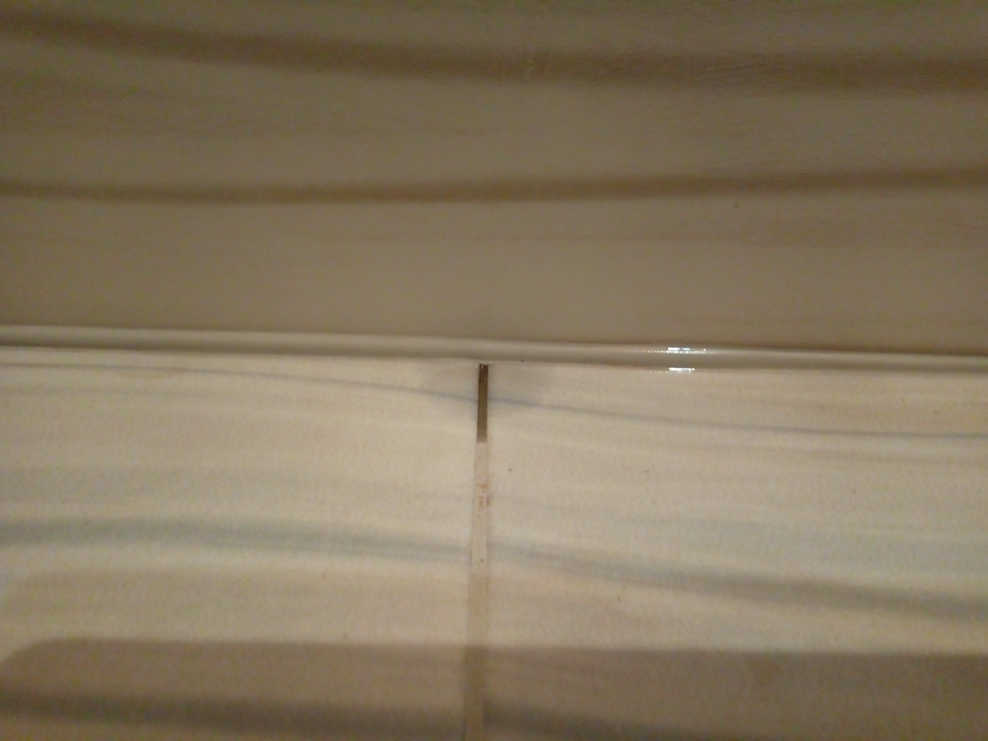

может кто сталкивался.
сделал душ поддон из плитки
плитка Белорусь не керамогранит
основание цпс пол и стена
гидроизоляция мастер цементная
клей крайзел
затирка мапей цементная
силикон мапей
все делал как обычно, все высохло.
периметр перед силиконом обработал спиртом,
через несколько дней силикон на примыкании стены и пола стал маслянистый как бы жирный, а на стыке стен все нормально. но самый прикол в том что шов был сформирован под углом, а теперь он стал выпуклый как будто его выталкивает что то.
обработал спиртом-ничего не помогает шов маслянистый..в местах соприкосновения с затиркой- затирка потемнела как бы пропиталась маслом.

прошел почти месяц ситуация не меняется
Первый раз такое вижу . Понимаю что Вам не до смеха , но единственное , что приходит в голову - Мироточит. :D
Во все герметики входит обязательно такой компонент как пластификатор.
В силиконовых - это силиконовое масло. Могут применять и другое - органическое.
По фото такое впечатление, что часть пластификатора покинула герметик.
А что за герметик?
"Именитого" производителя?
А что за герметик?
в сообщении написано что мапей :( как то для мапея странно
А что за герметик?
силикон мапей 111 номер.
замазывал раньше любыми, никогда такого не было.
я уже думаю может это какая то реакция на жидкое мыло которое я взял у заказчика и брызгал по силикону перед формированием шва.
как бы там ни было объект я сдал. заказчик не чего не говорит. главное что бы оно не пропускало воду и выполняло свои функции. думал если что вырежу и переделаю.
это 1 этаж частного дома.
спасибо за ответы
Я как то делал герметизацию ванной между стеной до перекрытия плиткой , полиуретановым герметиком , он закончился и сантиметров двадцать пришлось герметизировать силиконом мапей белым , там где силикон соприкоснулся с полиуретаном он так и не высох , был липким .
О:shock: Я В начале укладывавю плитку на поддон потом замазываю примыкание к стене силиконом какой есть. а потом кладу стену. и в конце цветной мапей. возможно действительно соприкоснулись разные силиконы.
но он застыл просто жирный
подумал и решил что так не может быть потому что так всегда делал и было хорошо
