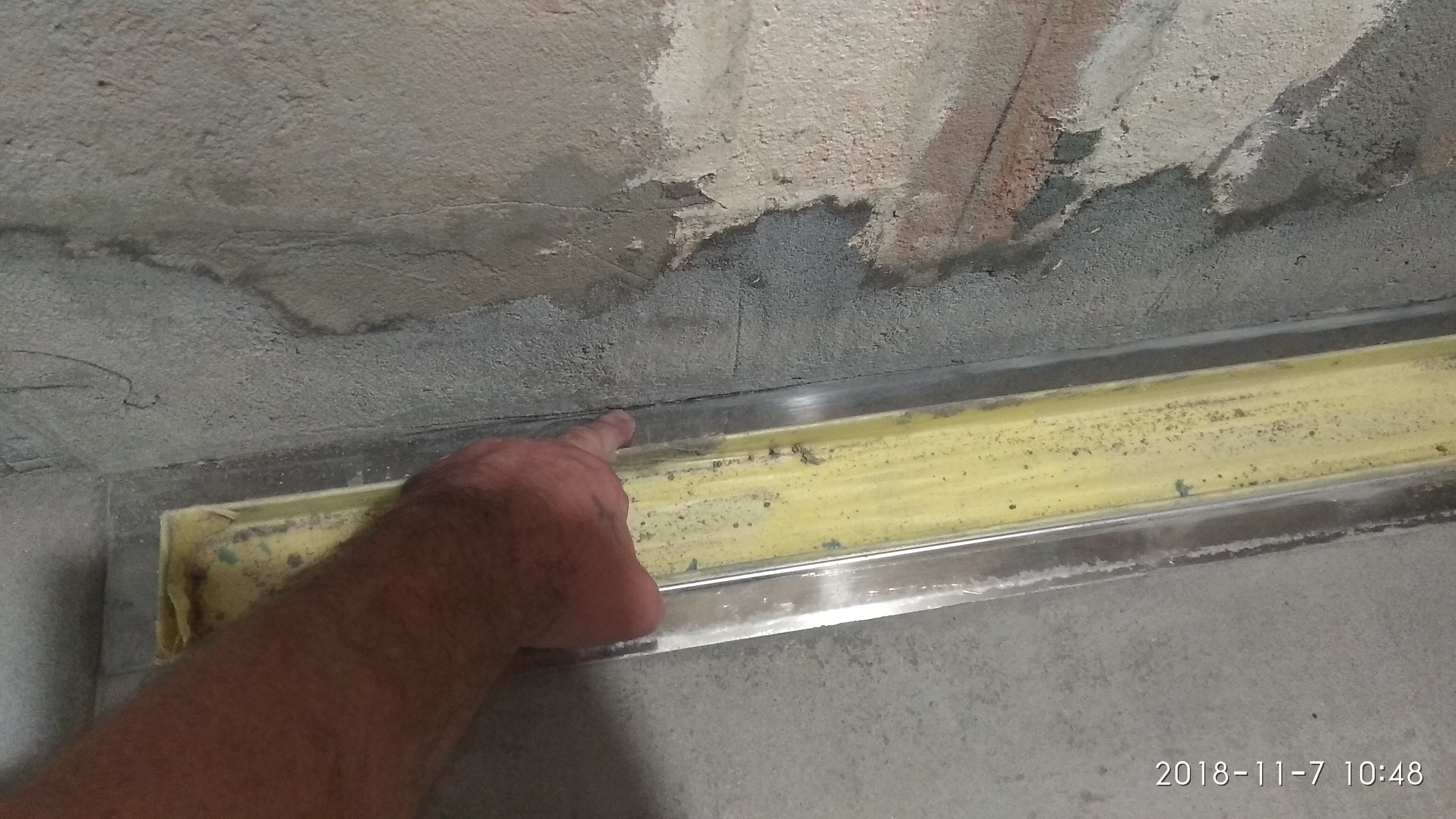

fed-vitalii Опубліковано: 7 листопада 2018 Поділитись Опубліковано: 7 листопада 2018 Всем привет . Есть проблемка при заливке трапика , подиум душевой , провтыкали и плохо заполнили пространство под крылом трапа , примыкает к стене , может село но то такое . При надавливании пальцем немного гуляет . Для себя вижу решение пооблемы это разбить стену примыкающую к трапу и с низу заполнить раствором Есть вариант дунуть пеной но как то не надежео мне кажется . Еще вариант оставить все как есть а работать дальше гидпоизолируюшими материалами , там полоска плитки будет 27 мм. Что подскажите ? Посилання на коментар Поділитися на інших сайтах More sharing options...
