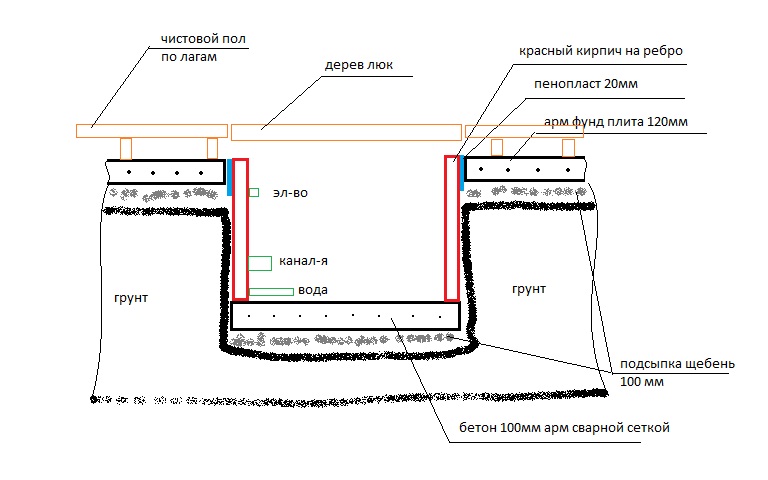

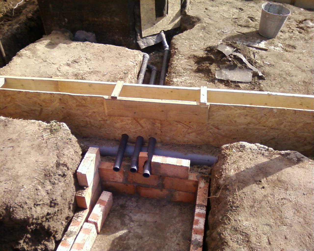

mikhailoff71 Опубліковано: 16 листопада 2013 Поділитись Опубліковано: 16 листопада 2013 (змінено) Попробуйте нарисовать как это у Вас устроено? Вот так это выглядит. Ширина 700мм, длина 900мм, глубина 750 мм Нашел фотку начала кладки приямка. На фото видны трубы обвязки бассейна. Змінено 16 листопада 2013 користувачем mikhailoff71 Посилання на коментар Поділитися на інших сайтах More sharing options...

Propeller Опубліковано: 16 листопада 2013 Поділитись Опубліковано: 16 листопада 2013 Вот так это выглядит. Ширина 700мм, длина 900мм, глубина 750 мм Нашел фотку начала кладки приямка. На фото видны трубы обвязки бассейна. Если Вы уверены, что поступление воды внутрь приямка не грозит. Ну... типа его затопление, и Вы хотите защититься только от "сырости". А судя по организации ввода труб и "кирпича на ребро" так оно и есть. То. Гидрозит (даже БС) не Ваш выбор. Он не есть пароизоляция. Это одно из достоинств всей гидроизоляции на цементной основе - она дышит. Более того, БС как проникающая не работает в кирпиче. Если хотите паробарьер, то кирпич штукатурить и наносить на него вот это (ссылка устарела) с расходом 0,5-0,6 кг на 1 м кв. 1 Посилання на коментар Поділитися на інших сайтах More sharing options...

mikhailoff71 Опубліковано: 16 листопада 2013 Поділитись Опубліковано: 16 листопада 2013 (змінено) Гидрозит (даже БС) не Ваш выбор. Он не есть пароизоляция. Я это подозревал, теперь понятно в какую сторону смотреть, но ценник... Конечно, гораздо дешевле было бы гидро- пароизолировать снаружи при возведении этого приямка, но имеем, то что имеем, и еще раз спасибо за отклик. Добавлено через 6 минут Посоветуйте какой сливной трап выбрать Опишите условия применения, например, как будет использоваться помещение в котором этот трапик будет установлен, постоянно или периодически, будет ли пол с подогревом, нужен ли красивый дизайн или, что бы было функционально, условия подключения (возможная высота монтажа) прямой или под 90 градусов выпуск и т.д. Я, например, выбрал себе такой www.sandom.net/index.php?productID=2342 Добавлено через 43 минуты И ещё один совет нужен. У Вас все в порядке, убирайте отвод 90град, подключайте (берите) трап с боковым отводом, и заливайте стяжку. Правда, если стяжка планируется 200мм, то и Ваш вариант подойдёт. Змінено 16 листопада 2013 користувачем mikhailoff71 1 Посилання на коментар Поділитися на інших сайтах More sharing options...
