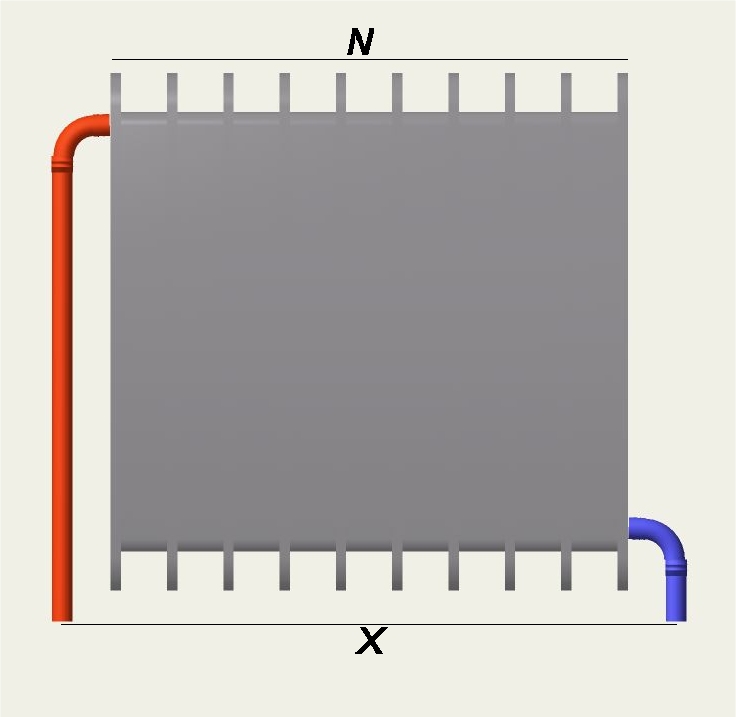

XamGelo Опубліковано: 13 грудня 2007 Поділитись Опубліковано: 13 грудня 2007 Не, двухтрубная это когда к каждому радиатору подходит прямая и обратка. У меня как раз тоже вопрос в тему :-D Собираюсь делать разводку ППР трубами. Возник вопрос - радиаторы будут или алюминий или биметал. Количество секций разное. Пока покупаю только трубы, так как сразу да еще перед праздниками на все денех не хватает. Как расчитать отводы к радиаторам не имея оных в наличии ? Подключение - подача сверху , обратка снизу. Или купить пару секций, собрать их и потом мерять ??? Чуть позже рисунок будет :-D Посилання на коментар Поділитися на інших сайтах More sharing options...

XamGelo Опубліковано: 13 грудня 2007 Поділитись Опубліковано: 13 грудня 2007 Как зная число секций N определить расстояние Х правильно, чтобы потом переходники не накручивать всякие ? Одна секция вроде 80 мм, а как когда они собраны в батарею ? Может кто делал ? Рисунок примитивный, само собой будет арматура , термоголовки и тд - это все тоже надо как то учесть... ЗЫ: Алюмииниевые радиаторы настоятельно не рекомендуется применять в центральной системе отопления многоквартирных домов. Из-за качества воды происходит реакция с выделением водорода и разрушением радиаторов. + большое давление В частном доме таких проблем нет Посилання на коментар Поділитися на інших сайтах More sharing options...
Сергей 31 Опубліковано: 13 грудня 2007 Поділитись Опубліковано: 13 грудня 2007 Радиаторы сначала нужно повесить и только потом обвязывать. Если стена под радиатором не ровная или будет штукатуриться, крепите радиаторы на деревянные бруски, подкладки, гипсокартон и.т.д, и только потом обвязывайте. После обвязки (при скрытой разводке) радиаторы снимать нельзя пока жестко не закрепить трубу. Посилання на коментар Поділитися на інших сайтах More sharing options...
XamGelo Опубліковано: 13 грудня 2007 Поділитись Опубліковано: 13 грудня 2007 Да в том то и дело, что хочется подготовить все под полы. То есть не вести обвязку до радиаторов, а сделать в правильных местах выводы труб из пола. Потом сделать полы, потом уже радиаторы А если я повешу радиаторы - потом штроб в штукатурке под подающую трубу все равно делать надо, Разводка конечно скрытая, в стяжке и частично - в штукатурке Посилання на коментар Поділитися на інших сайтах More sharing options...
Сергей 31 Опубліковано: 13 грудня 2007 Поділитись Опубліковано: 13 грудня 2007 Можно так: из тройника к радиатору П.П. труба 20мм с запасом и стоп. Когда повесите радиаторы доделать. П.П. можно паять чуть криво и труба (штаби) гнется. Но дизайн. Иначе ни-как. Посилання на коментар Поділитися на інших сайтах More sharing options...

XamGelo Опубліковано: 13 грудня 2007 Поділитись Опубліковано: 13 грудня 2007 Та кпд максимального хочецца :-D А если я узнаю точно ширину секций тех что буду покупать - можно точнее вывести ? И насколько кпд изменится если с одной стороны подача и обратка ? Посилання на коментар Поділитися на інших сайтах More sharing options...
Jarik Опубліковано: 13 грудня 2007 Поділитись Опубліковано: 13 грудня 2007 ИМХО, никак. Посилання на коментар Поділитися на інших сайтах More sharing options...
Сергей 31 Опубліковано: 13 грудня 2007 Поділитись Опубліковано: 13 грудня 2007 Та кпд максимального хочецца А если я узнаю точно ширину секций тех что буду покупать - можно точнее вывести ? И насколько кпд изменится если с одной стороны подача и обратка ? Ширину секции узнать мало. Американки, балансиры, вентиля и.т.д, и все герметично. Даже в момент пайки бегом,бегом, закручивается, чтоб совпало. С КПД все нормально. С балансировкой системы бавают заморочки. Из опыта: стыки П.П. иногда текут ( качество пайки ), систему нужно надавить. Посилання на коментар Поділитися на інших сайтах More sharing options...

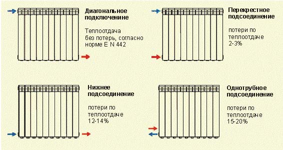

romi9999 Опубліковано: 14 грудня 2007 Поділитись Опубліковано: 14 грудня 2007 Та кпд максимального хочецца :-D Все правильно... Посилання на коментар Поділитися на інших сайтах More sharing options...
BrotherSam Опубліковано: 14 грудня 2007 Поділитись Опубліковано: 14 грудня 2007 Та кпд максимального хочецца :-D Все правильно... Здесь синяя - подача, красная - обратка? Посилання на коментар Поділитися на інших сайтах More sharing options...
Jarik Опубліковано: 14 грудня 2007 Поділитись Опубліковано: 14 грудня 2007 Ну и... При перекрестном подсоединении потери всего 2-3%. Зато если не угадаешь с количеством секций всегда можно будет нарастить/убрать. Посилання на коментар Поділитися на інших сайтах More sharing options...
BrotherSam Опубліковано: 14 грудня 2007 Поділитись Опубліковано: 14 грудня 2007 Кто вкурсе. У радиатора есть паспортное значение можности. Оно уже учитывает тип подключения, предусмотреный в даном радиаторе? Посилання на коментар Поділитися на інших сайтах More sharing options...
romi9999 Опубліковано: 14 грудня 2007 Поділитись Опубліковано: 14 грудня 2007 Та кпд максимального хочецца :-D Все правильно... Здесь синяя - подача, красная - обратка? Ну со стрелочками они напутали :-D Посилання на коментар Поділитися на інших сайтах More sharing options...

Shurik_vas Опубліковано: 14 грудня 2007 Автор Поділитись Опубліковано: 14 грудня 2007 Та кпд максимального хочецца :-D Все правильно... Ну это понятно а для стальных радиаторов какие потери, там ведь тоже есть боковое и нижнее подключение. Посилання на коментар Поділитися на інших сайтах More sharing options...
