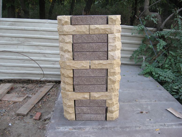

AlexandrK Опубліковано: 22 жовтня 2010 Автор Поділитись Опубліковано: 22 жовтня 2010 Паралельно думаем какие столбики будут у забора с фасадной стороны. Как вам такой вариант? Посилання на коментар Поділитися на інших сайтах More sharing options...
ol4ik Опубліковано: 23 жовтня 2010 Поділитись Опубліковано: 23 жовтня 2010 Паралельно думаем какие столбики будут у забора с фасадной стороны. Как вам такой вариант? Может быть и оригинально, но мне не очень...А есть еще варианты? Посилання на коментар Поділитися на інших сайтах More sharing options...
AlexandrK Опубліковано: 24 жовтня 2010 Автор Поділитись Опубліковано: 24 жовтня 2010 Может быть и оригинально, но мне не очень...А есть еще варианты? Да варианты есть, только хочется максимально задействовать кирпич который остался Посилання на коментар Поділитися на інших сайтах More sharing options...
Потрошитель Опубліковано: 25 жовтня 2010 Поділитись Опубліковано: 25 жовтня 2010 Да варианты есть, только хочется максимально задействовать кирпич который остался Столбик два на два кирпича - не многовато? Обычно делают полтора на полтора, внутрь пару хворостин ф8, выпущенных из фундамента, заливают бетоном и в море. Довод в цитате выше конечно железный, но тогда непонятно - заказали лишку? Ставлю бутылку хорошего виски(подарили, а я его не пью), что перебрали коричневого Посилання на коментар Поділитися на інших сайтах More sharing options...
Igor_M Опубліковано: 25 жовтня 2010 Поділитись Опубліковано: 25 жовтня 2010 Паралельно думаем какие столбики будут у забора с фасадной стороны. Как вам такой вариант? Оно вроде бы и ничего, но когда цельный столбик выложите и посмотрите с расстояния, то кажется, что рябить будет сильно... А между столбиками что будет (заполнение)? И как планируете фундамент делать? Посилання на коментар Поділитися на інших сайтах More sharing options...
AlexandrK Опубліковано: 25 жовтня 2010 Автор Поділитись Опубліковано: 25 жовтня 2010 Столбик два на два кирпича - не многовато? Обычно делают полтора на полтора, внутрь пару хворостин ф8, выпущенных из фундамента, заливают бетоном и в море. Довод в цитате выше конечно железный, но тогда непонятно - заказали лишку? Ставлю бутылку хорошего виски(подарили, а я его не пью), что перебрали коричневого С фасада планирую на два кирпича, тем более что на них будут крепиться распашные кованные ворота и калитка, а дальше по периметру будут столбики с крымского "Стоун Тек" (чуть позже фотки выложу). А кирпич коричневый на самом деле излишки получились. Сначала планировали делать в доме коричневым тычковым кирпичом углы, но потом передумали и коричневым делали кладку под некоторыми окнами (на фото вверху видно). А тычковой остался. P.s. вискарь ушел Посилання на коментар Поділитися на інших сайтах More sharing options...
AlexandrK Опубліковано: 25 жовтня 2010 Автор Поділитись Опубліковано: 25 жовтня 2010 Оно вроде бы и ничего, но когда цельный столбик выложите и посмотрите с расстояния, то кажется, что рябить будет сильно... А между столбиками что будет (заполнение)? И как планируете фундамент делать? Под столбики хотим немного буром пройтись - углубить. Под сам забор сильно углубляться не будем, потом повяжем арматуру и зальем раствор. Блоки на забор (39х19х12), шляпки и часть столбиков (30х30) с Крыма привез (ближе подобных не нашел). Потом песчанником фундамент забора обложим Посилання на коментар Поділитися на інших сайтах More sharing options...

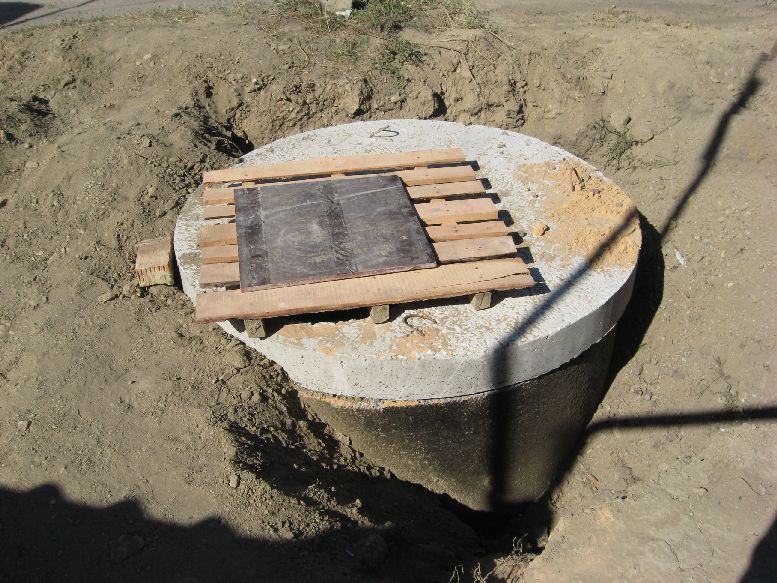

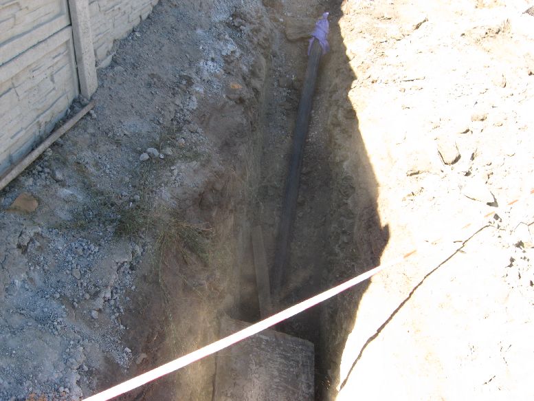

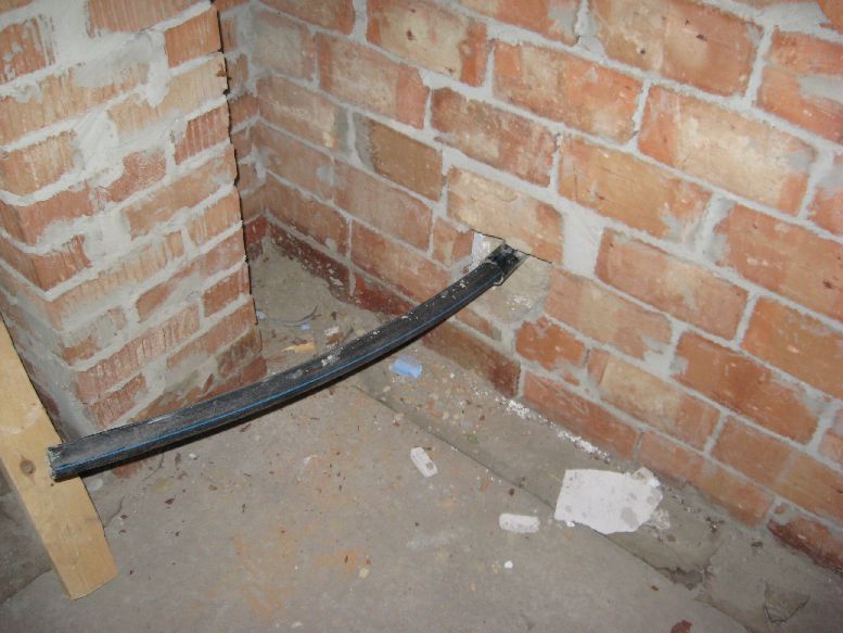

AlexandrK Опубліковано: 27 жовтня 2010 Автор Поділитись Опубліковано: 27 жовтня 2010 Сдвинулись вопросы по водопроводу. Буквально в 30 метрах от дома натолкнулись на скальную породу, пришлось повозиться Посилання на коментар Поділитися на інших сайтах More sharing options...

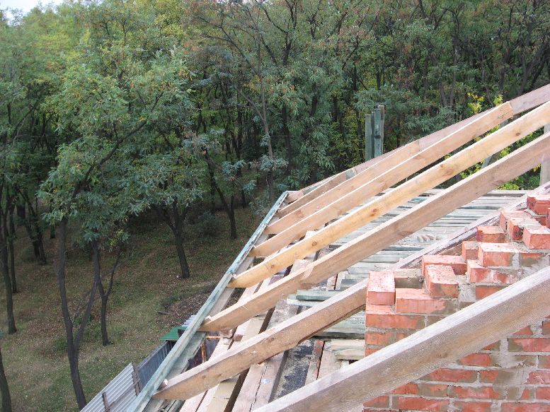

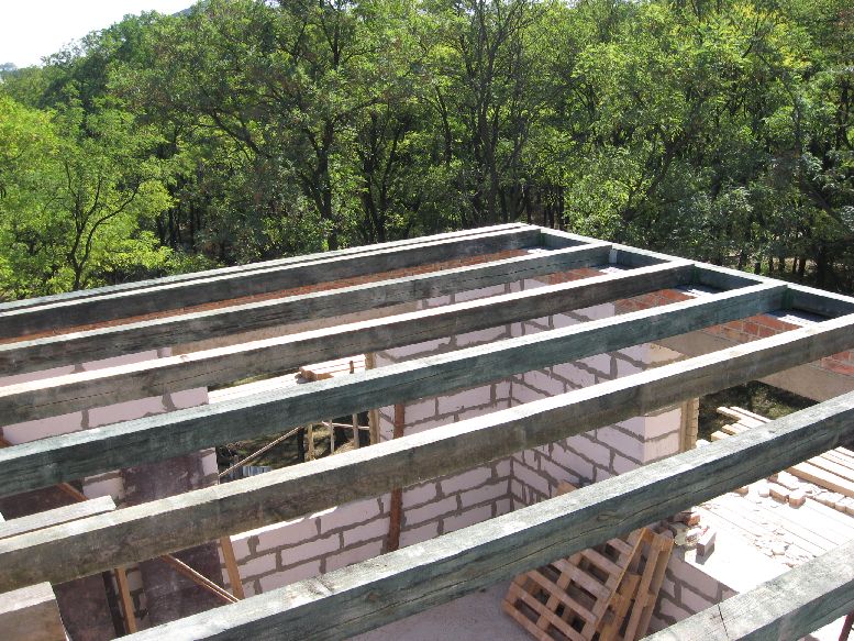

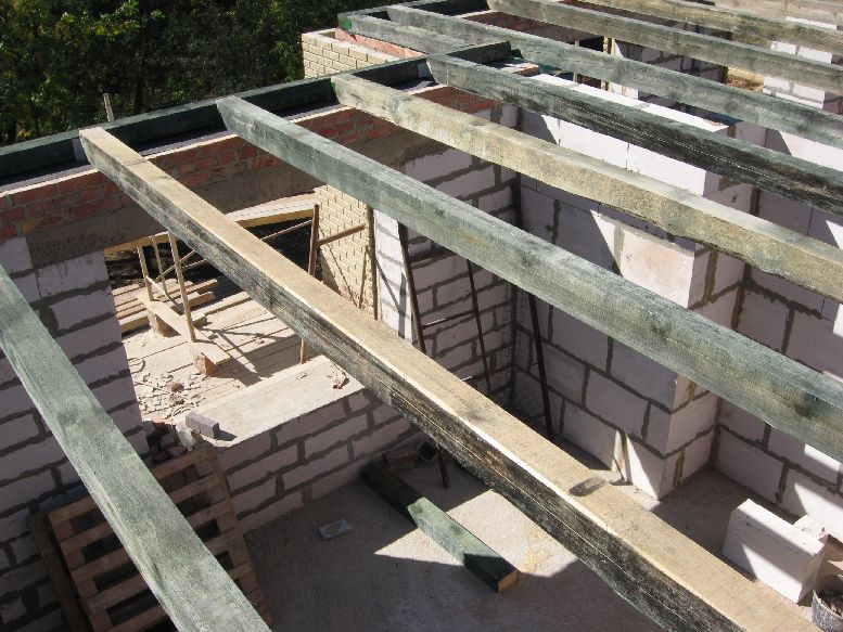

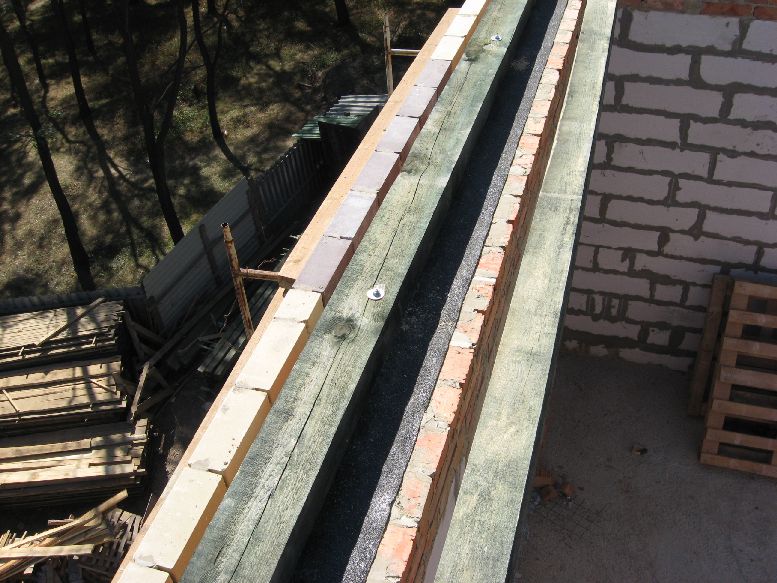

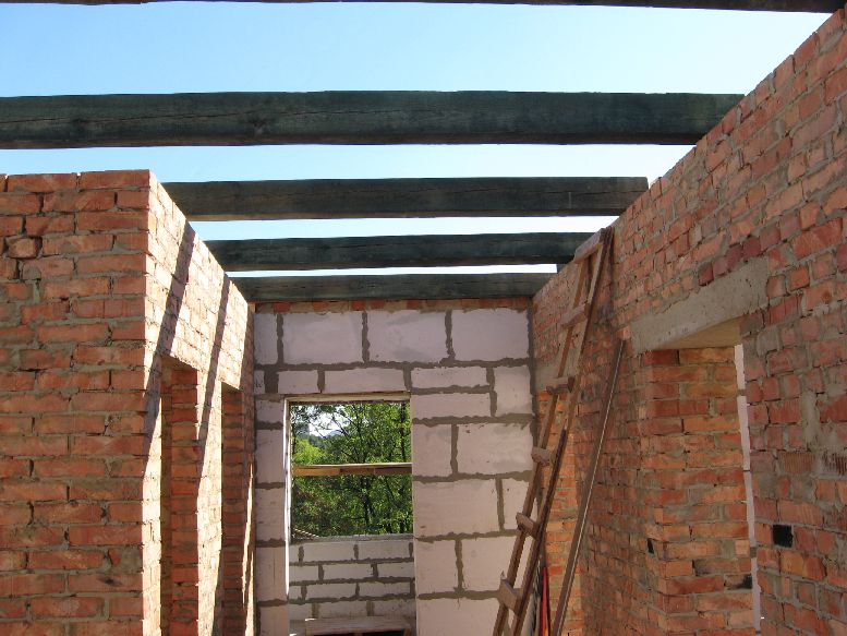

AlexandrK Опубліковано: 28 жовтня 2010 Автор Поділитись Опубліковано: 28 жовтня 2010 Перед тем как ложить балки и ставить стропильную систему весь лес обработали жидкостью от грибков и всяких жучков Посилання на коментар Поділитися на інших сайтах More sharing options...

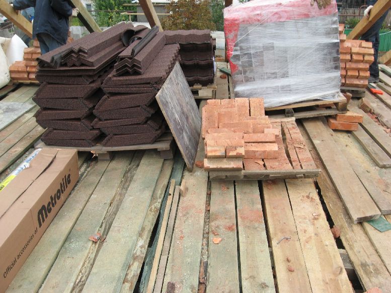

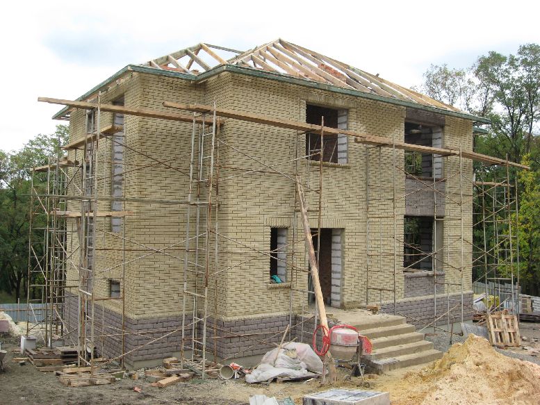

AlexandrK Опубліковано: 2 листопада 2010 Автор Поділитись Опубліковано: 2 листопада 2010 Позади пять месяцев стройки, а дом еще не готов Привезли Метробонд и гидробарьер. Теперь будем накрывать, а то после дождя в доме лужи стоят Посилання на коментар Поділитися на інших сайтах More sharing options...

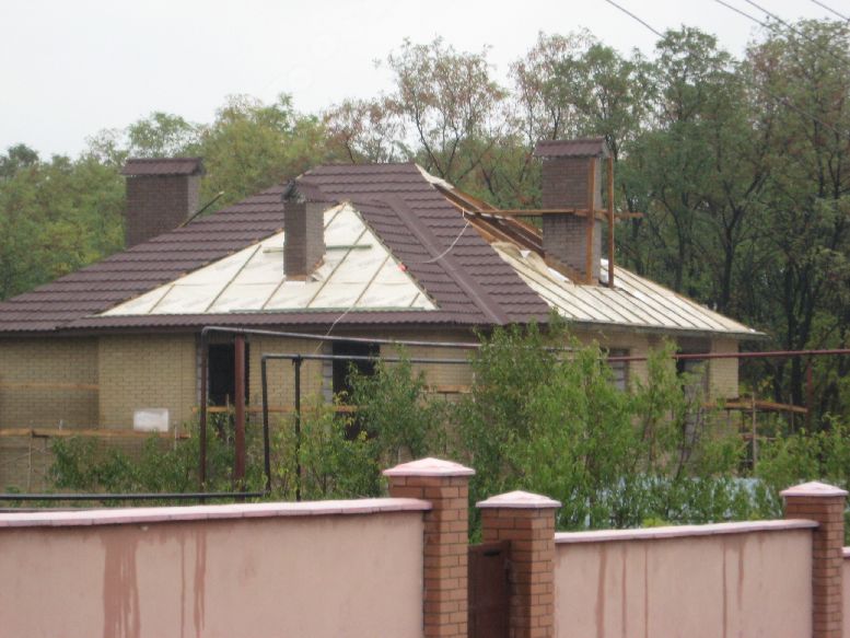

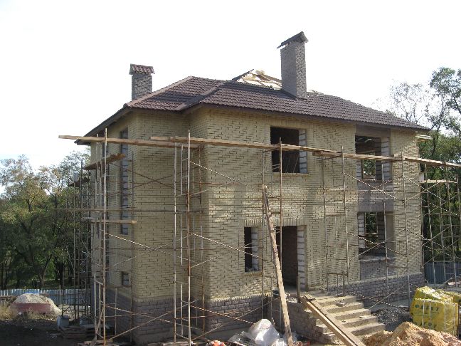

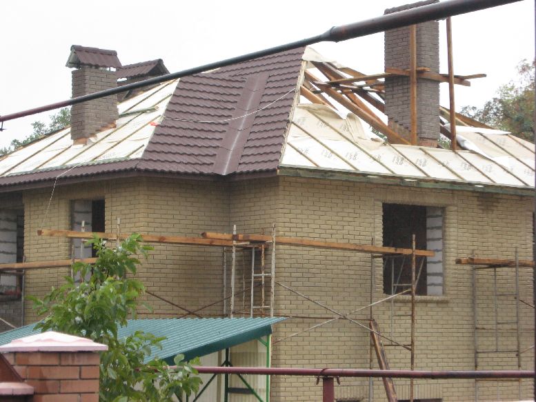

AlexandrK Опубліковано: 4 листопада 2010 Автор Поділитись Опубліковано: 4 листопада 2010 Сделали дымоходы (а их как видите 3 шт), накрыли их тоже композитной черепицей и приступили неподсредственно к кровле дома Посилання на коментар Поділитися на інших сайтах More sharing options...
Nikalya Опубліковано: 4 листопада 2010 Поділитись Опубліковано: 4 листопада 2010 симпатичный домик вырисовывается 1 Посилання на коментар Поділитися на інших сайтах More sharing options...
ol4ik Опубліковано: 4 листопада 2010 Поділитись Опубліковано: 4 листопада 2010 Черепица классно смотрится... 1 Посилання на коментар Поділитися на інших сайтах More sharing options...

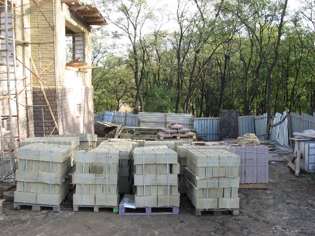

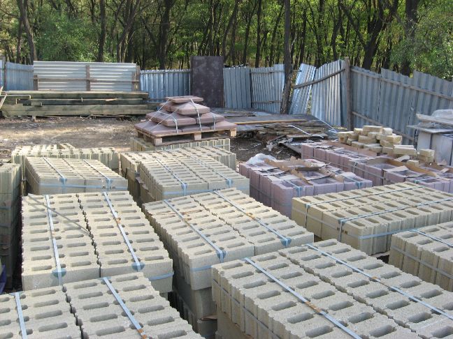

AlexandrK Опубліковано: 7 листопада 2010 Автор Поділитись Опубліковано: 7 листопада 2010 Привез две машины заборных блоков из Крыма ("СтоунТэк"). По цвету очень гармонируют с фаготовским кирпичем. У столбиков, правда, какойто розоватый оттенок Посилання на коментар Поділитися на інших сайтах More sharing options...

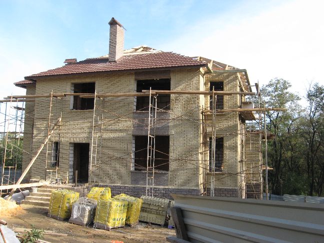

AlexandrK Опубліковано: 9 листопада 2010 Автор Поділитись Опубліковано: 9 листопада 2010 Почти половину крыши накрыли Посилання на коментар Поділитися на інших сайтах More sharing options...
