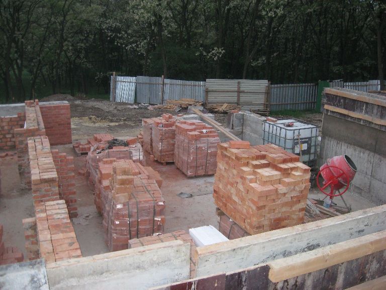

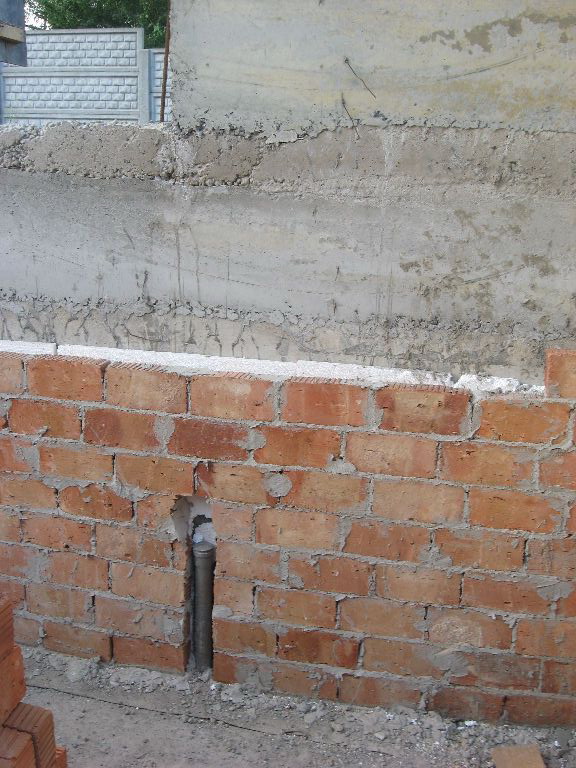

AlexandrK Опубліковано: 11 червня 2010 Автор Поділитись Опубліковано: 11 червня 2010 А канашку заложить не забыли? А силовой кабель (трубу под него)? Или это пол в подвале? Канализационные трубы под полом цоколя положили (фото чуть позже выложу), а силовой кабель немного выше будем закладывать. Решили распред коробку ставить на лестничной площадке между цокольным и первым этажом. Там как раз будет окошко и если что то днем будет нормально видно Посилання на коментар Поділитися на інших сайтах More sharing options...

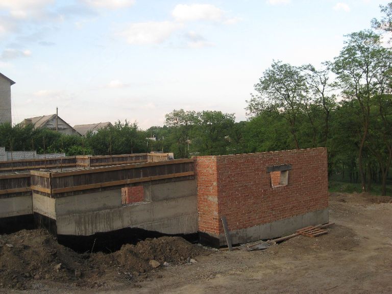

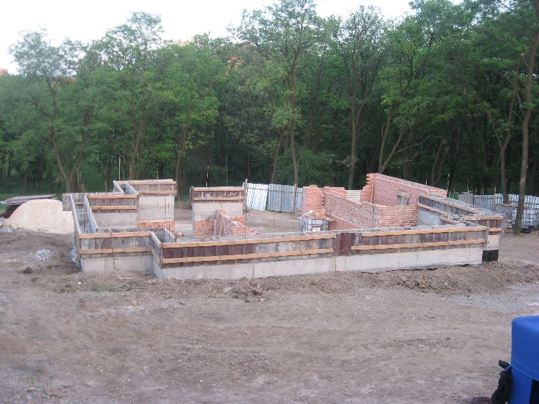

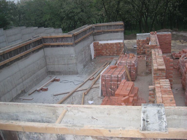

AlexandrK Опубліковано: 11 червня 2010 Автор Поділитись Опубліковано: 11 червня 2010 Паралельно с тем как понемногу будем лить стены цоколя начинаем кладку несущей стены и перегородок цоколя 1 Посилання на коментар Поділитися на інших сайтах More sharing options...
AlexDn Опубліковано: 12 червня 2010 Поділитись Опубліковано: 12 червня 2010 Да, строится достаточно капитально, интересно, это за городом? т.е. как планируется например водопровод и т.п.. Посилання на коментар Поділитися на інших сайтах More sharing options...
AlexandrK Опубліковано: 12 червня 2010 Автор Поділитись Опубліковано: 12 червня 2010 Да, строится достаточно капитально, интересно, это за городом? т.е. как планируется например водопровод и т.п.. Участок находится в черте города и комуникации все рядом. Воду метров 60 тянуть, канализация тоже гдето 60 м вниз, газ и свет уже возле участка, только осталось ТУ выполнить для подключения. Строюсь капитально, т.к. для себя и своей семьи Посилання на коментар Поділитися на інших сайтах More sharing options...

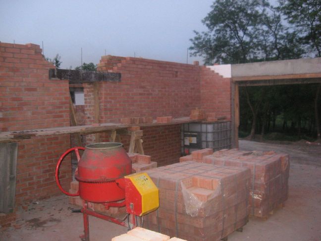

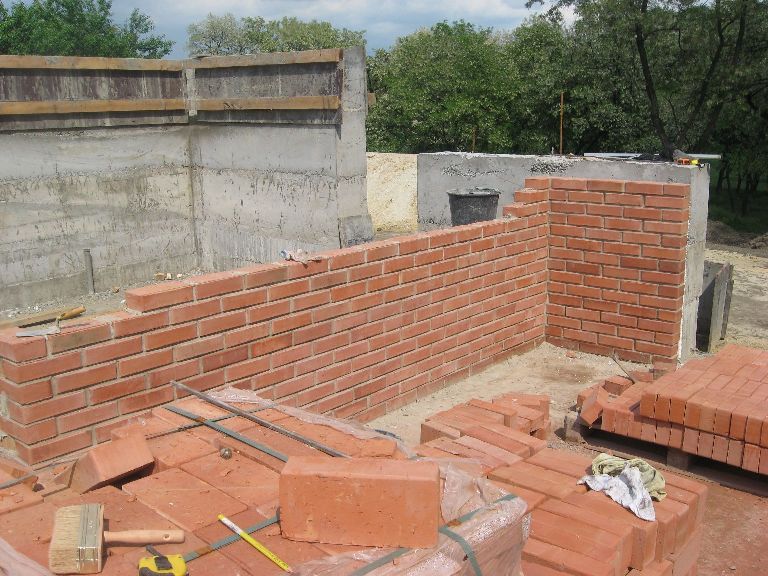

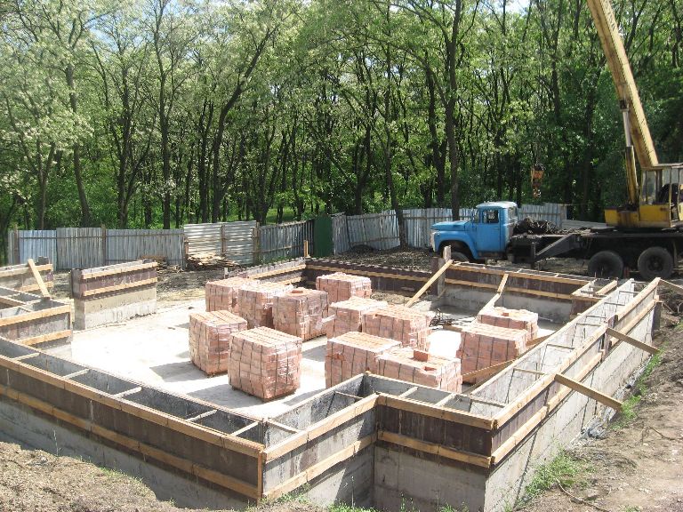

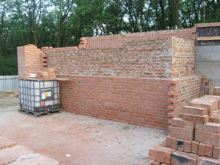

AlexandrK Опубліковано: 12 червня 2010 Автор Поділитись Опубліковано: 12 червня 2010 В гараже решили стены не под штукатурку класть, а как облицовочные. Вроде неплохо получается 1 Посилання на коментар Поділитися на інших сайтах More sharing options...
Сергей 1975 Опубліковано: 13 червня 2010 Поділитись Опубліковано: 13 червня 2010 В гараже решили стены не под штукатурку класть, а как облицовочные. Вроде неплохо получается А где и чей кирпич покупали?Сколько стоит? Посилання на коментар Поділитися на інших сайтах More sharing options...
AlexandrK Опубліковано: 13 червня 2010 Автор Поділитись Опубліковано: 13 червня 2010 А где и чей кирпич покупали?Сколько стоит? Брал в "Дебюте" на Складской. Тот что под внутреннюю облицовку - "Красная гора" (Артемовск) с доставкой обошелся 1,95 грн. А второй Запорожский м100, с доставкой 1,5 грн 2 Посилання на коментар Поділитися на інших сайтах More sharing options...

Потрошитель Опубліковано: 14 червня 2010 Поділитись Опубліковано: 14 червня 2010 Брал в "Дебюте" на Складской. Тот что под внутреннюю облицовку - "Красная гора" (Артемовск) с доставкой обошелся 1,95 грн. А второй Запорожский м100, с доставкой 1,5 грн Дороговато. На той же конторе есть Альткомовский двойной кирпич м150 по 2,35. При желании могут сделать с доставкой за эти же деньги. У мну там однокласница нач отдела по обслуживанию випов - если что обращайтесь 1 Посилання на коментар Поділитися на інших сайтах More sharing options...
Igor_M Опубліковано: 14 червня 2010 Поділитись Опубліковано: 14 червня 2010 Паралельно с тем как понемногу будем лить стены цоколя начинаем кладку несущей стены и перегородок цоколя А чего вы решили стены "цоколя" выливать из бетона? Не проще ли (и дешевле) выложить их из кирпича? Обычно из бетона заливают ну на 50-60-70см максимум от земли, а у вас вижу уже почти полноценный зтаж вылили... Посилання на коментар Поділитися на інших сайтах More sharing options...
AlexandrK Опубліковано: 14 червня 2010 Автор Поділитись Опубліковано: 14 червня 2010 Дороговато. На той же конторе есть Альткомовский двойной кирпич м150 по 2,35. При желании могут сделать с доставкой за эти же деньги. У мну там однокласница нач отдела по обслуживанию випов - если что обращайтесь Спасибо за предложение, но у меня полнотелый кирпич, а двойной он же пустотелый. Как для полнотелого вроде цена нормальная Посилання на коментар Поділитися на інших сайтах More sharing options...
AlexandrK Опубліковано: 14 червня 2010 Автор Поділитись Опубліковано: 14 червня 2010 А чего вы решили стены "цоколя" выливать из бетона? Не проще ли (и дешевле) выложить их из кирпича? Обычно из бетона заливают ну на 50-60-70см максимум от земли, а у вас вижу уже почти полноценный зтаж вылили... Несколько причин: 1. Хочется надежную основу под газоблок. 2. Участок на склоне поэтому с фасадной стороны цоколь будет над землей как раз 60 см. 3. У меня дисконт на бетон -15% Посилання на коментар Поділитися на інших сайтах More sharing options...

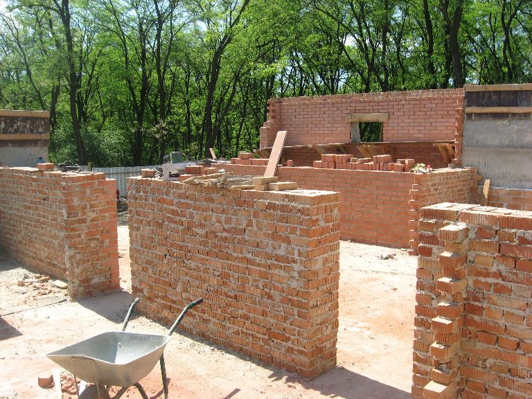

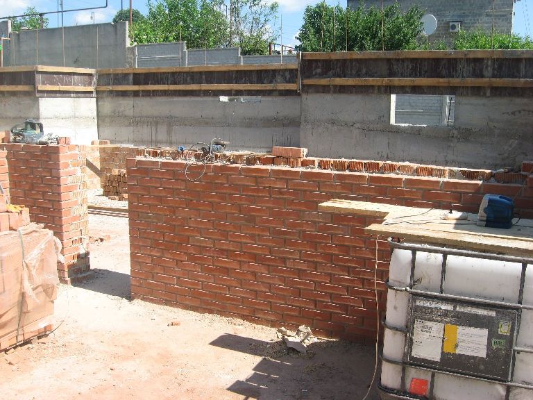

AlexandrK Опубліковано: 15 червня 2010 Автор Поділитись Опубліковано: 15 червня 2010 Несущую стену в доме делаем в полтора кирпича. В ней основная часть вентканалов будет идти, вывод с топочной, от камина канал. С внутренней стороны цоколя ложим 30 мм пенопласта и на ребро кладем кирпич 1 Посилання на коментар Поділитися на інших сайтах More sharing options...

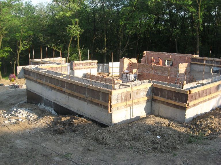

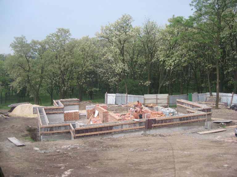

AlexandrK Опубліковано: 16 червня 2010 Автор Поділитись Опубліковано: 16 червня 2010 Небольшой отчет за первый месяц работ 1 Посилання на коментар Поділитися на інших сайтах More sharing options...
Igor_M Опубліковано: 16 червня 2010 Поділитись Опубліковано: 16 червня 2010 Несколько причин: 1. Хочется надежную основу под газоблок. 2. Участок на склоне поэтому с фасадной стороны цоколь будет над землей как раз 60 см. 3. У меня дисконт на бетон -15% 1. Ну из кирпича не менее надежно... 2. Ну это понятно... 3. А у меня 25%.... но я цоколь из фундаментных блоков выкладывал... Посилання на коментар Поділитися на інших сайтах More sharing options...
Igor_M Опубліковано: 16 червня 2010 Поділитись Опубліковано: 16 червня 2010 Несущую стену в доме делаем в полтора кирпича. В ней основная часть вентканалов будет идти, вывод с топочной, от камина канал. С внутренней стороны цоколя ложим 30 мм пенопласта и на ребро кладем кирпич Это зачем? Если для утепления, то это не то.... так ваша прослойка из пенопласта создаст только барьер для пара изнутри и кирпич будет набирать влагу из воздуха... Разве что принудительную вентиляцию во всех помещениях сделаете... Если утеплять, то по самой наруже... Да и обычный пенопласт раструхнет через десять лет (хотя может быть и нет...) Посилання на коментар Поділитися на інших сайтах More sharing options...
AlexandrK Опубліковано: 16 червня 2010 Автор Поділитись Опубліковано: 16 червня 2010 Это зачем? Если для утепления, то это не то.... так ваша прослойка из пенопласта создаст только барьер для пара изнутри и кирпич будет набирать влагу из воздуха... Разве что принудительную вентиляцию во всех помещениях сделаете... Если утеплять, то по самой наруже... Да и обычный пенопласт раструхнет через десять лет (хотя может быть и нет...) Влагу из воздуха внутри помещения? Изза чего же в цоколе такая влага будет? Вентиляция будет, но не принудительная Посилання на коментар Поділитися на інших сайтах More sharing options...
vovova Опубліковано: 16 червня 2010 Поділитись Опубліковано: 16 червня 2010 ...ваша прослойка из пенопласта создаст только барьер для пара изнутри и кирпич будет набирать влагу из воздуха... Со внутренним кирпичом ничего не будет. Он защищен от холода пенопластом и, по этому будет выполнять роль поддержания инертности микроклимата в помещении (как и все внутренние стены дома). 1 Посилання на коментар Поділитися на інших сайтах More sharing options...
AlexandrK Опубліковано: 16 червня 2010 Автор Поділитись Опубліковано: 16 червня 2010 Со внутренним кирпичом ничего не будет. Он защищен от холода пенопластом и, по этому будет выполнять роль поддержания инертности микроклимата в помещении (как и все внутренние стены дома). И мне бригадир так говорил 2 Посилання на коментар Поділитися на інших сайтах More sharing options...
AlexandrK Опубліковано: 17 червня 2010 Автор Поділитись Опубліковано: 17 червня 2010 Хозпомещение под терасой ложили из кирпича 1 Посилання на коментар Поділитися на інших сайтах More sharing options...
Igor_M Опубліковано: 17 червня 2010 Поділитись Опубліковано: 17 червня 2010 И мне бригадир так говорил Мне бригадир тоже говорил... Я чего-то не привык принимать все на веру - с вопросами пристаю к разным людям, выслушиваю аргументированное мнение, потом решаю... Раз работает такое решение, значит - оно верное... Посилання на коментар Поділитися на інших сайтах More sharing options...

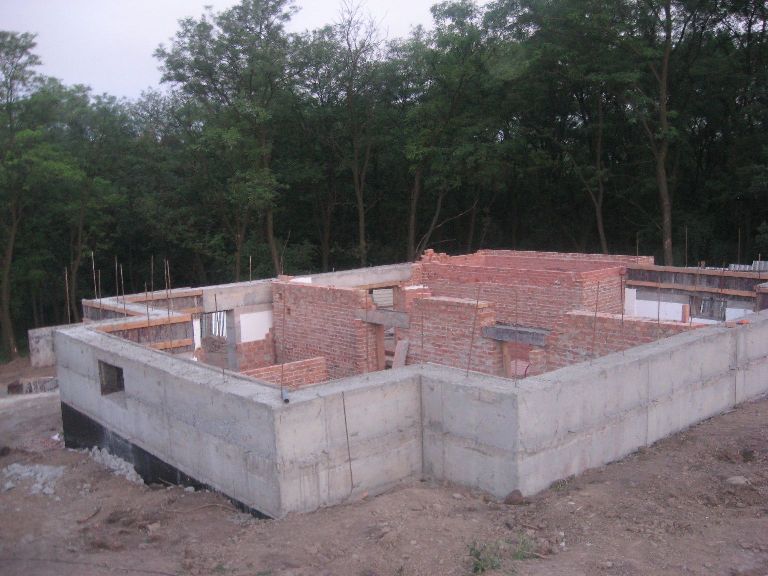

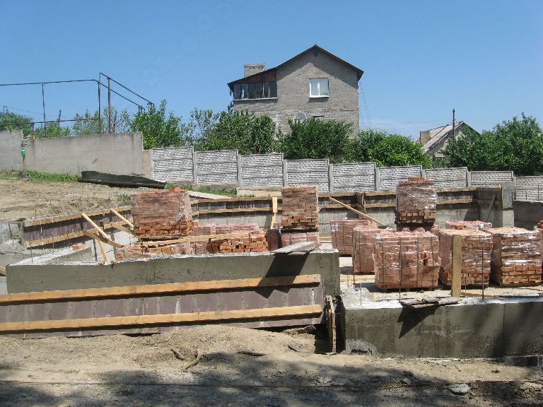

AlexandrK Опубліковано: 19 червня 2010 Автор Поділитись Опубліковано: 19 червня 2010 Постепенно подходим к нулевой отметке. Наружные стены цоколя уже вылили полностью, осталось выложить только межкомнатные перегородки из кирпича. Дальше будем готовить опалубку под монолитное перекрытие 1 Посилання на коментар Поділитися на інших сайтах More sharing options...

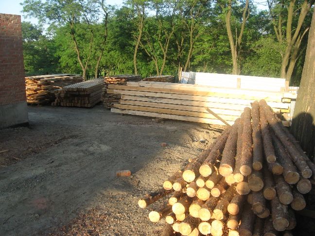

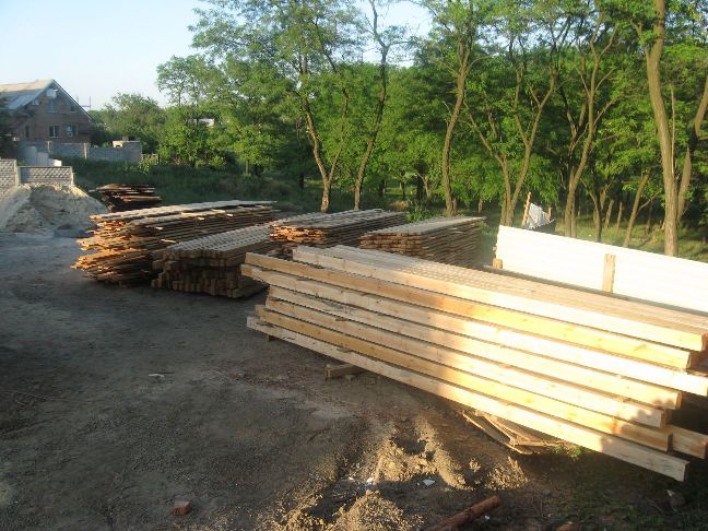

AlexandrK Опубліковано: 24 червня 2010 Автор Поділитись Опубліковано: 24 червня 2010 А вот с Волыни и фуру леса привезли. Экономия, даже с учетом доставки, в два раза. Балки, стропила уже порезаны по нужным размерам и в нужном количестве 2 Посилання на коментар Поділитися на інших сайтах More sharing options...
