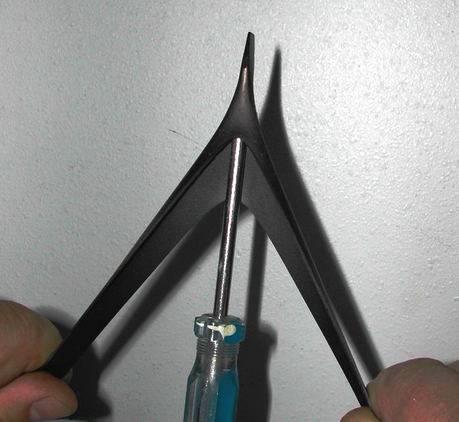

Propeller Опубліковано: 21 червня 2010 Поділитись Опубліковано: 21 червня 2010 Просто добавлю относительно свойства такой жидкой резины как Гипердесмо ПБ-2К www.ekco.ua/?tid=22&lang=ru&nid=422 На фото проверка полимеризовавшегося материала "на отвертку". Посилання на коментар Поділитися на інших сайтах More sharing options...
VetalPVV Опубліковано: 21 червня 2010 Поділитись Опубліковано: 21 червня 2010 офигенный материал очень эластичный, рубероид так точно не растянуть 1 Посилання на коментар Поділитися на інших сайтах More sharing options...
alexey_w140 Опубліковано: 21 червня 2010 Автор Поділитись Опубліковано: 21 червня 2010 Просто добавлю относительно свойства такой жидкой резины как Гипердесмо ПБ-2К www.ekco.ua/?tid=22&lang=ru&nid=422 На фото проверка полимеризовавшегося материала "на отвертку". да класно конечно ... а можно поинтересоваться ценой 20л ведра такой штуки? Посилання на коментар Поділитися на інших сайтах More sharing options...
Propeller Опубліковано: 22 червня 2010 Поділитись Опубліковано: 22 червня 2010 Внимание! Садимся на стул. Материал 2-компонентный,поэтому идет в 1+1, 3+3, 5+5,10+10,20+20 и так далее. Один литр (0,5 + 0,5) = 54,02 - 10% (СтроимДом) = 48,62 грн. Расход минимум 1,5 л на 1 м кв. В этом году Гипердесмо ПБ-2К получил европейский сертификат CE mark на гарантированный срок службы. Эта величина определяется на основании мониторинга объектов, закрытых ПБ-2К. Не ускоренный лабораторный тест по старению. Так вот гарантированный (эксплуатационно подтвержденный) срок службы 25 лет. 1 Посилання на коментар Поділитися на інших сайтах More sharing options...
