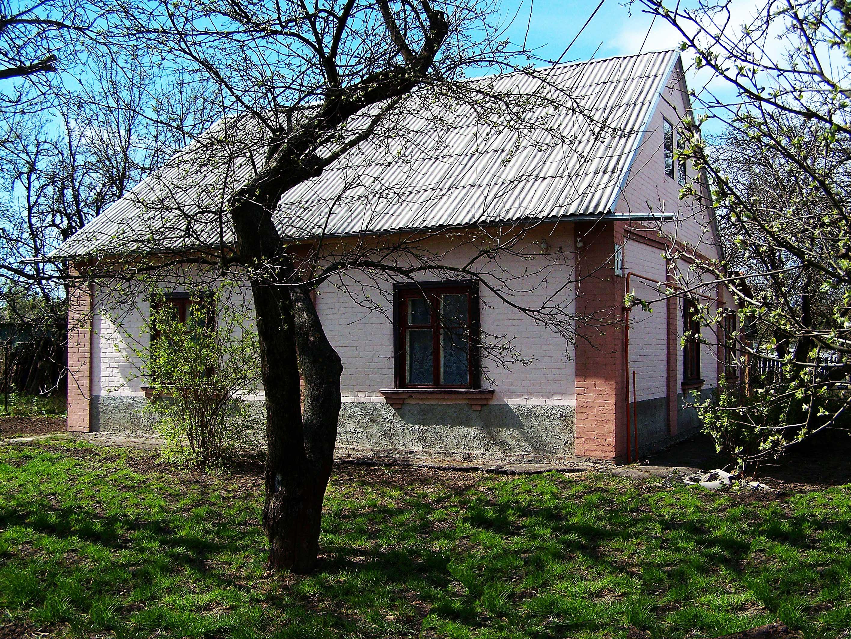

magary4 Опубліковано: 3 червня 2010 Поділитись Опубліковано: 3 червня 2010 счас стоят окна 1.1х1.35 - однозначно буду меня на большие вот только на сколько большие посоветуете? думаю 2х створчатые примерно 1.4-1.5 х 1.4-1.5. какой размер приближен к стандартному? и какие практика показывает самые оптимальные по размеру? 2й вопрос как это все установить? стены 1.5 кирпича с 5-8см .(точно не знаю) прослойкой. над окнами деревянные перемычки. моя первая мысль нарубить толстого металла (на сколько толстого??) болгаркой с 230кругом прорезать несколькими кирпичами выше щель и вставить пластину. далее демонтаж и вырез проема. а с внутренней стороны выдолбить большую щель и заложить туда арматуру или узкую бетонную перемычку. Посилання на коментар Поділитися на інших сайтах More sharing options...

Домовой другой Опубліковано: 4 червня 2010 Поділитись Опубліковано: 4 червня 2010 1. Вниз можете прорезать без особых опасений, там потери прочности незначительные. 2. Вверх и вширь - это отдельная инженерная задача. выглядит так. а) режете 2 подходящих отрезка швеллера, с учетом завода по 20 см на стену с обоих концов. б) выбираете с одной стороны кирпич на глубину=ширине полки шв. и его туда сажаете на р-р и временный дюбель. в) то же самое деалете с обратной стороны. г) стягиваете швеллеры 3 шпильками. Нелишне напомнить, что отверстия в шв. просверлены заранее. д) дальше по вкусу - закладываете выемки кирпичом, штукатурите по сетке и пр. И только после этого выбираете проем. Посилання на коментар Поділитися на інших сайтах More sharing options...
Валерий Валентинович Опубліковано: 4 червня 2010 Поділитись Опубліковано: 4 червня 2010 Сверху, над окном, нужно ставить не пластину, а швеллер. Зависит от того, что и сколько находится над окном. Стандартных размеров не бывает. Как деревянные, так и металлопластиковые окна делаются под Ваш конкретный заказ. Есть ограничения размеров, т.е. например ширина оконной створки может быть максимально (граничный размер) 1400мм. Это при двухкамерном стеклопакете, с поворотно-откидной фуринитурой и высотой створки 1500мм. Если стеклопакет вклеить в раму, то можна добится и более широкого открывания, но фурнитура будет работать при максимальном напряжении и соответственно быстрее износится. А размеры окон нужно делать в первую очередь из эстетических соображений, из соображений красоты самого дома. Посилання на коментар Поділитися на інших сайтах More sharing options...
magary4 Опубліковано: 4 червня 2010 Автор Поділитись Опубліковано: 4 червня 2010 www.stroimdom.com.ua/forum/attachment.php?attachmentid=46658&d=1270160581 вниз выбить не выйдет, и так низко окна наоборот вверх хочу. потолок 2.9 и между верхом окна и потолком 75см. а сколько у вас при таком потолке? мне кажется это оч низко. блин - я розорюсь на этих швеллерах тем более по 2 на окно. может хоть тавр? или самому поотливать перемычки не оч толстые Посилання на коментар Поділитися на інших сайтах More sharing options...
Валерий Валентинович Опубліковано: 4 червня 2010 Поділитись Опубліковано: 4 червня 2010 вниз выбить не выйдет, и так низко окна наоборот вверх хочу. потолок 2.9 и между верхом окна и потолком 75см. а сколько у вас при таком потолке? мне кажется это оч низко. блин - я розорюсь на этих швеллерах тем более по 2 на окно. может хоть тавр? или самому поотливать перемычки не оч толстые Разорится не разоритесь, зато потом будет уверенность что, окна не будут "придавлены" сверху стеной. Если потом начнёт затирать створка, из-за прогиба рамы, то уже никто помочь не сможет и гарантия будет утрачена. Посилання на коментар Поділитися на інших сайтах More sharing options...

miden Опубліковано: 4 червня 2010 Поділитись Опубліковано: 4 червня 2010 (змінено) К выше сказанному добавить нечего, все грамотно и правильно Вам посоветовали. Про окна. Размер и форма не проблема у вас нрмальный размер чтобы сделать на 2 створки, одна поворотно откидная другая глухая. При выборе я, бы себе заказал: зимнее проветривание 2х камерный стеклопакет, Хорошую фурнитуру ( Roto могу ошибаться) по профилю тут Вариантов много в Киеве оптимальный вариант по цене и качеству для меня KBE екопласт Выборе уточнить: грунтуется ли внутренняя труба профиля Как крепится окно в проем (креплении на пластины а не анкерами через профиль, также как будут задувать смотреть какой пеной и как льют). Более подробно стоит обратится за рекомендациями к Валерию Валентиновичу По размеру: Расширить нельзя но усилить перемычку необходимо (дерево со временем устает), хотя бы уголком 50*50 с двух сторон с углублением в стены на 15-20 см, или квадратной трубой (с толщиной стен не менее 4мм) в идеале нужно делать как говорит Другой Домовой он прав на 100%. Может получится дороже Решать Вам. Удачи Змінено 4 червня 2010 користувачем Валерий Валентинович Очепятки 1 Посилання на коментар Поділитися на інших сайтах More sharing options...
Валерий Валентинович Опубліковано: 4 червня 2010 Поділитись Опубліковано: 4 червня 2010 Валерий Валентинович просто счас деревянные перемычки толщиной в кирпич, пусть 7см - и ничего. Ну так поставьте потом новые деревянные перемычки. И не нужно покупать швеллер. Тем более вес стены над окном уменьшится. А сейчас окна затирают? Посмотрите на верхнюю раму с помощью уровня. Посилання на коментар Поділитися на інших сайтах More sharing options...
magary4 Опубліковано: 4 червня 2010 Автор Поділитись Опубліковано: 4 червня 2010 я чуть непонялся я думал швеллер это который буквой "н" двутавр. а тавр это который буквой "п" вы это предлагаете положить www.stalintex.ru/article/data/upimages/schveller.jpg ?? на такое я согласен. а какого номера нужен? и какой стороной его опирать на стену. Расширить нельзя почему нельзя???? еще у меня есть 2тавр но только на одно окно. а как его туда укладывать? Посилання на коментар Поділитися на інших сайтах More sharing options...
Валерий Валентинович Опубліковано: 4 червня 2010 Поділитись Опубліковано: 4 червня 2010 Двутавр - это уже будет лишним, хватит и тавра П. Дерево устаёт, но если положить дубовый или буковый брус толщиной 150-200мм, то думаю хватит на долго. А зачем грунтовать армирование? Оно оцинкованное, у нас толщиной 1,5мм. Посилання на коментар Поділитися на інших сайтах More sharing options...
magary4 Опубліковано: 4 червня 2010 Автор Поділитись Опубліковано: 4 червня 2010 а можно сэкономить и с наружной стороны положить тавр П а с внутренней деревянную перемычку? так никто и не ответил на сколько можно поднять окна до перекрытия? Посилання на коментар Поділитися на інших сайтах More sharing options...

Валерий Валентинович Опубліковано: 4 червня 2010 Поділитись Опубліковано: 4 червня 2010 Вверх можно ещё сантиметров на 35-40 вырезать проём. Это уже зависит от фантазии и целесообразности увеличения светового проёма. Посилання на коментар Поділитися на інших сайтах More sharing options...
