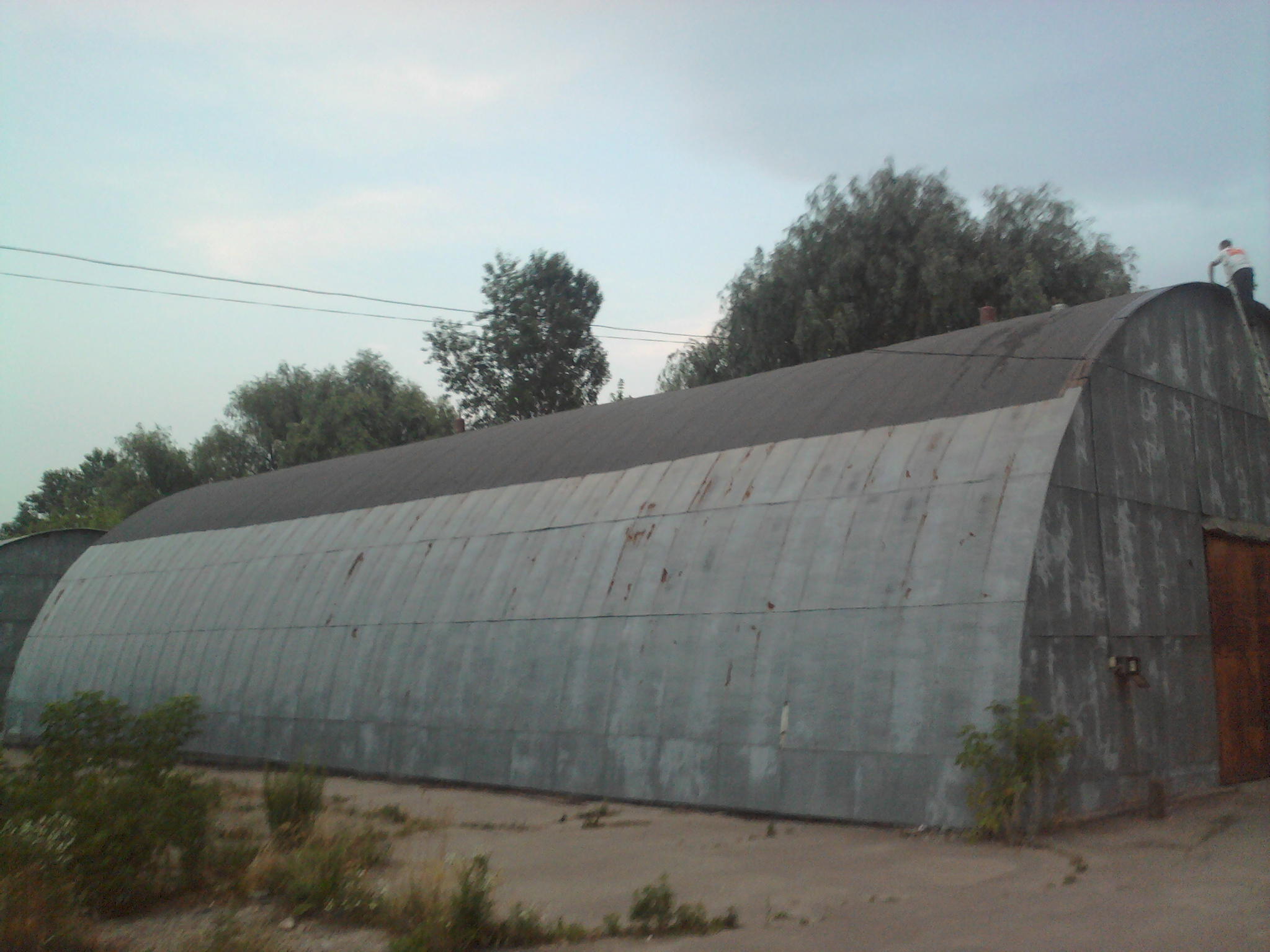

Течет металлический ангар

прикинул, что площадь "кровли" ангара около 780-800кв.м. кто насчитает больше?? :)
ангар старэнькый, но в порядок привести можно. места перехлестов листов металла обязательно нужно прижать, какой бы вариант ремонта Вы не выбрали, а так видно, что служить еще будет всю жизнь

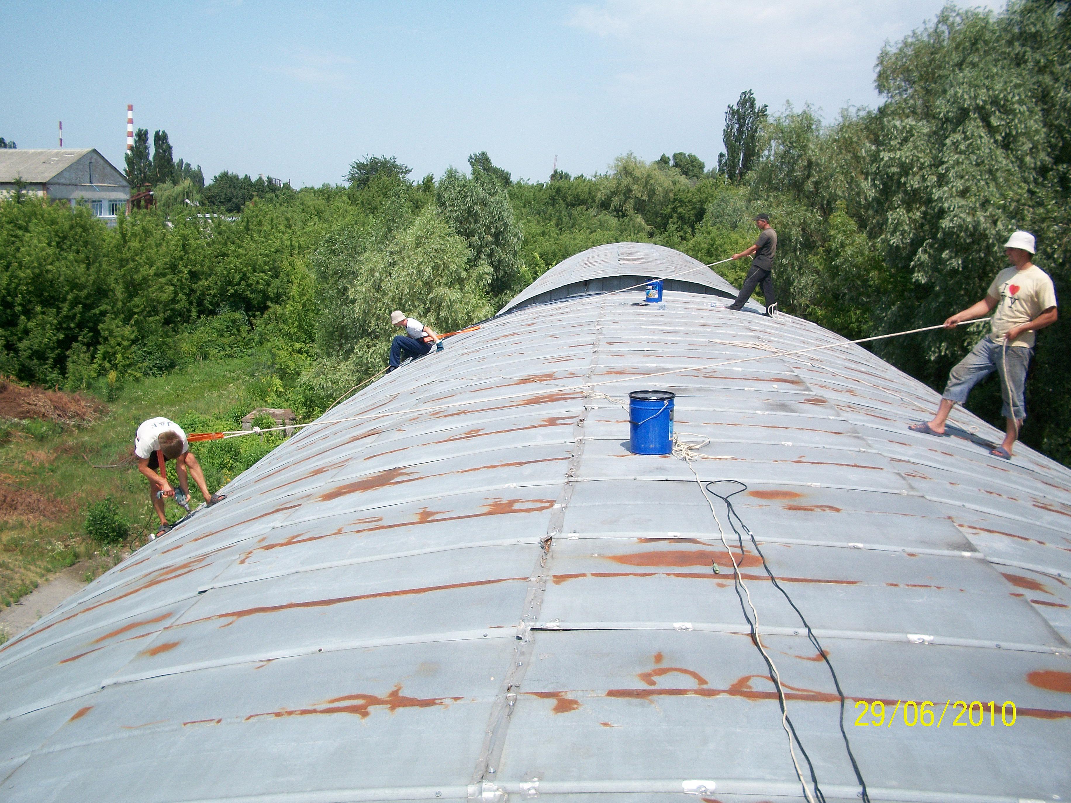

Ознакомитесь внимательней описано что год назад зажали прокрутили .:friends:

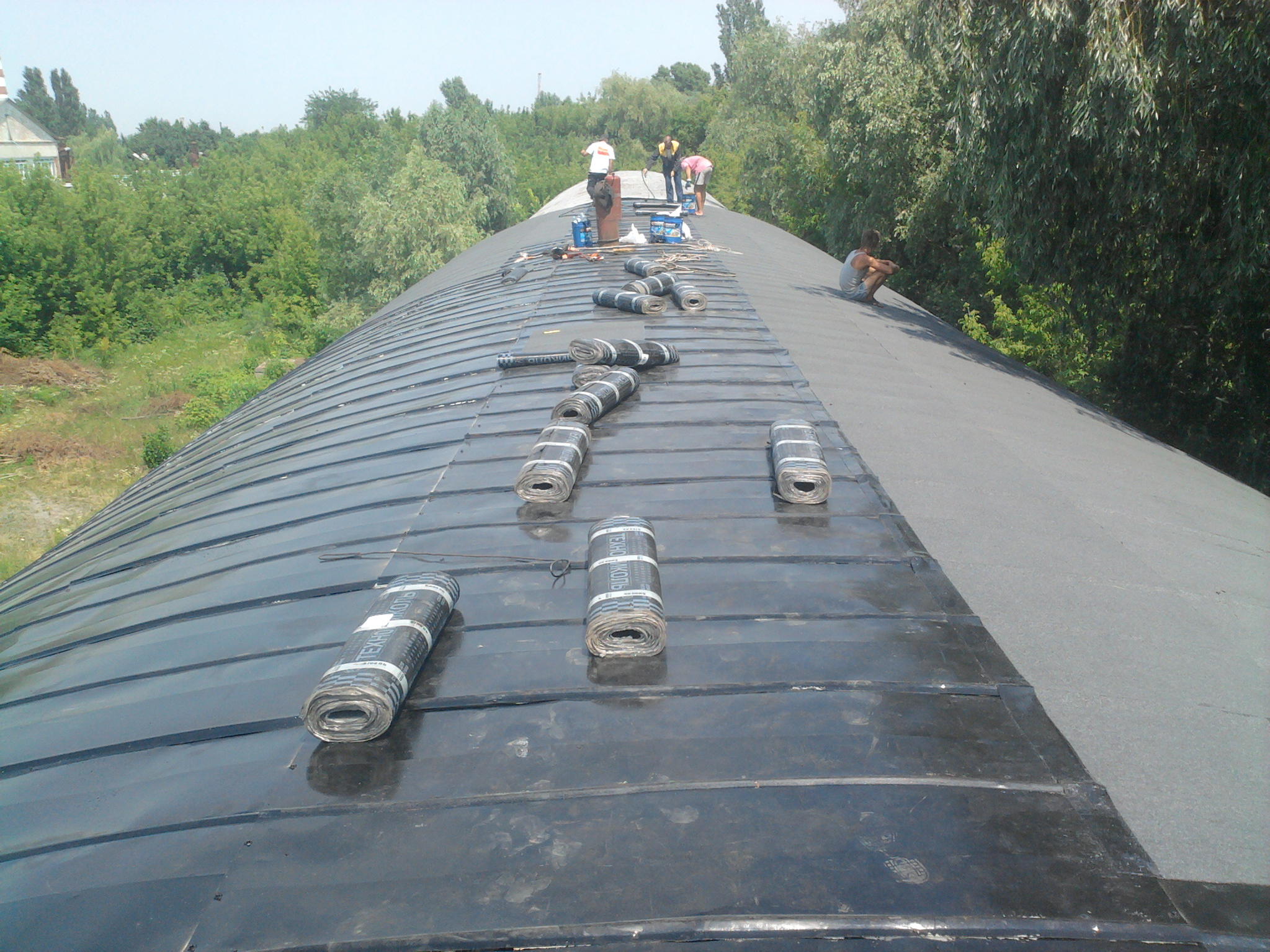

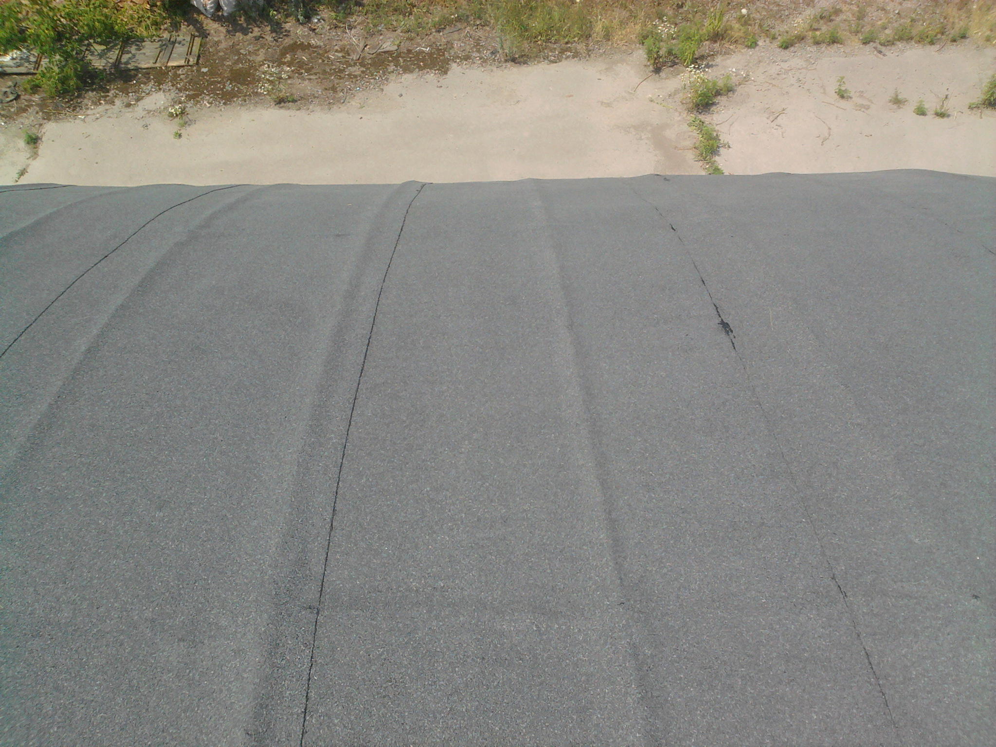

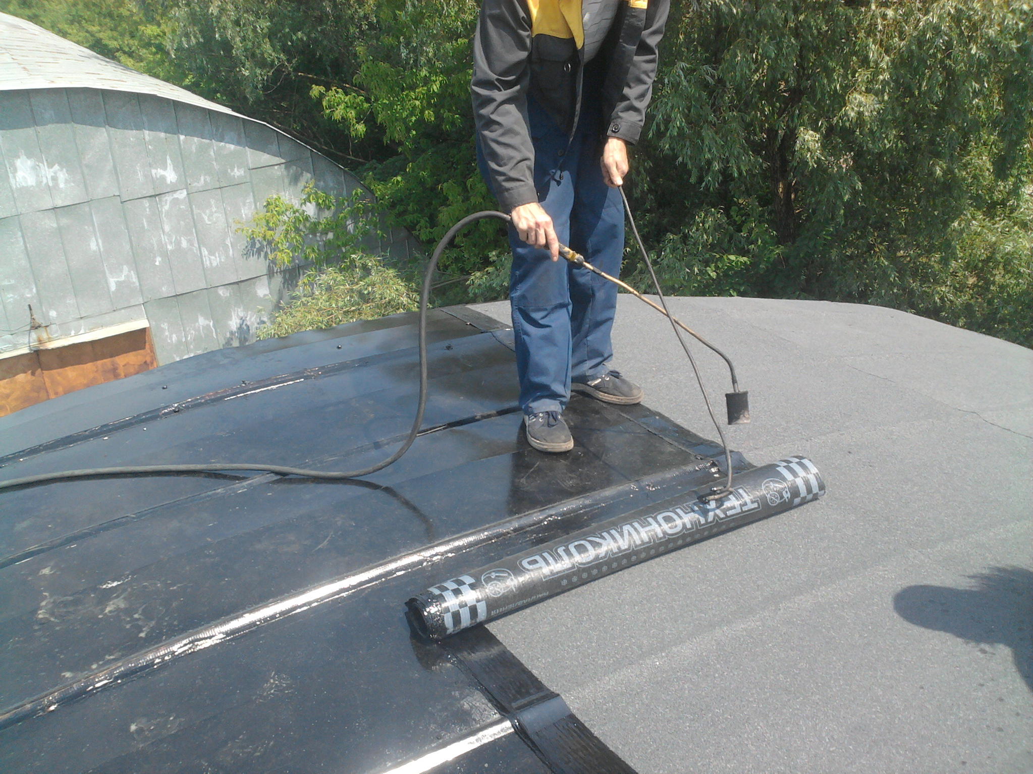

на 2-3 фото видно, что плоховасто прокручено. на 3 фото возле солнышка щеляка приличная(хотя может это тень?). на 2 тоже видно, что неплотно. когда дождь может не везде течь, а зимой снежок задует лёгко. предлагаю в любом случае не жалеть метизов
я думаю если туда наколотить кг 40 эщо гвоздей лучше от этого не станет разве что на пару годочков, а вот бутиловая лента может бить выходом из ситуации но. Но нелепым так как подтыкать её не получится. придется разобрать весь ангар - собрать как известно тяжелее 8):friends: не считая того что это вольется в кругленькую сумму, веть гвозди нужно забить в те же дырки :lol:. Запаять хорошенько рубероидом средину ангара получится не 750-800 м2 а 350-400*12-15 грн/м2 = 4200-6000 + робота как договоритесь.

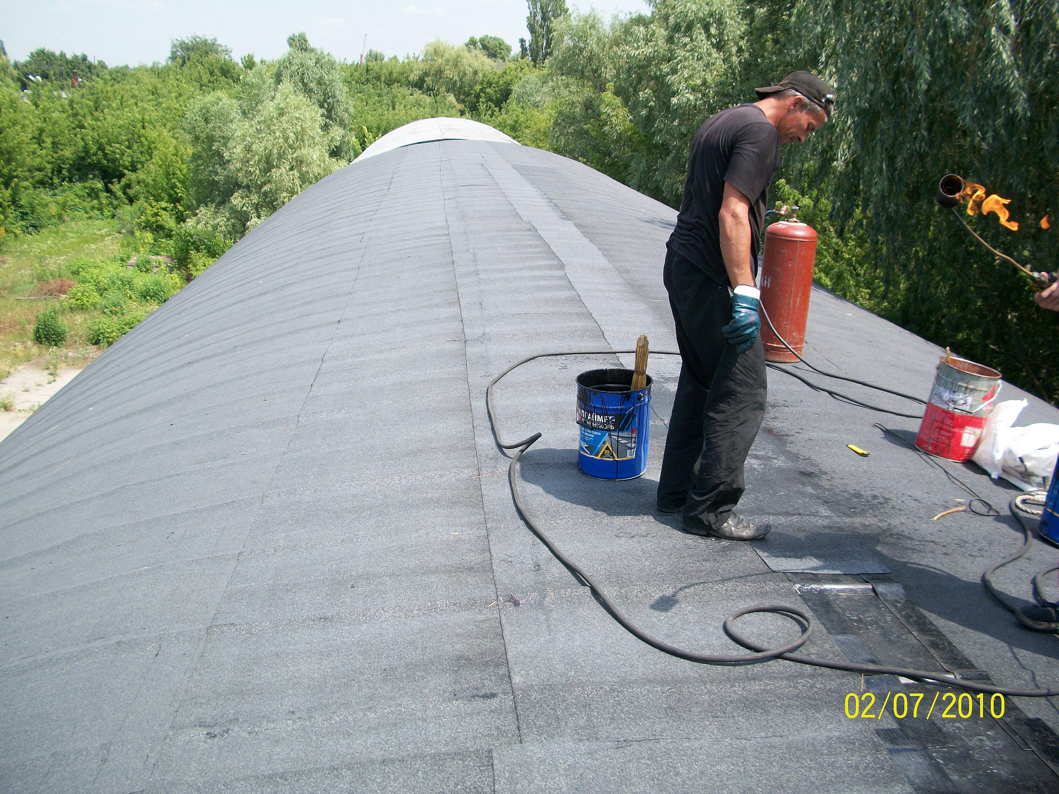

отчетик 8-)
теперь не течет :)
выкладываю фото сделанной работы

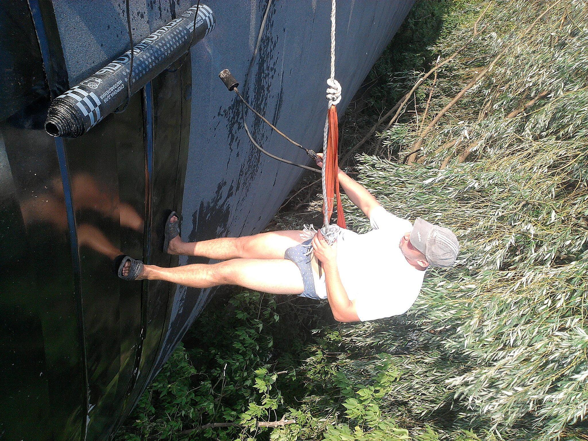

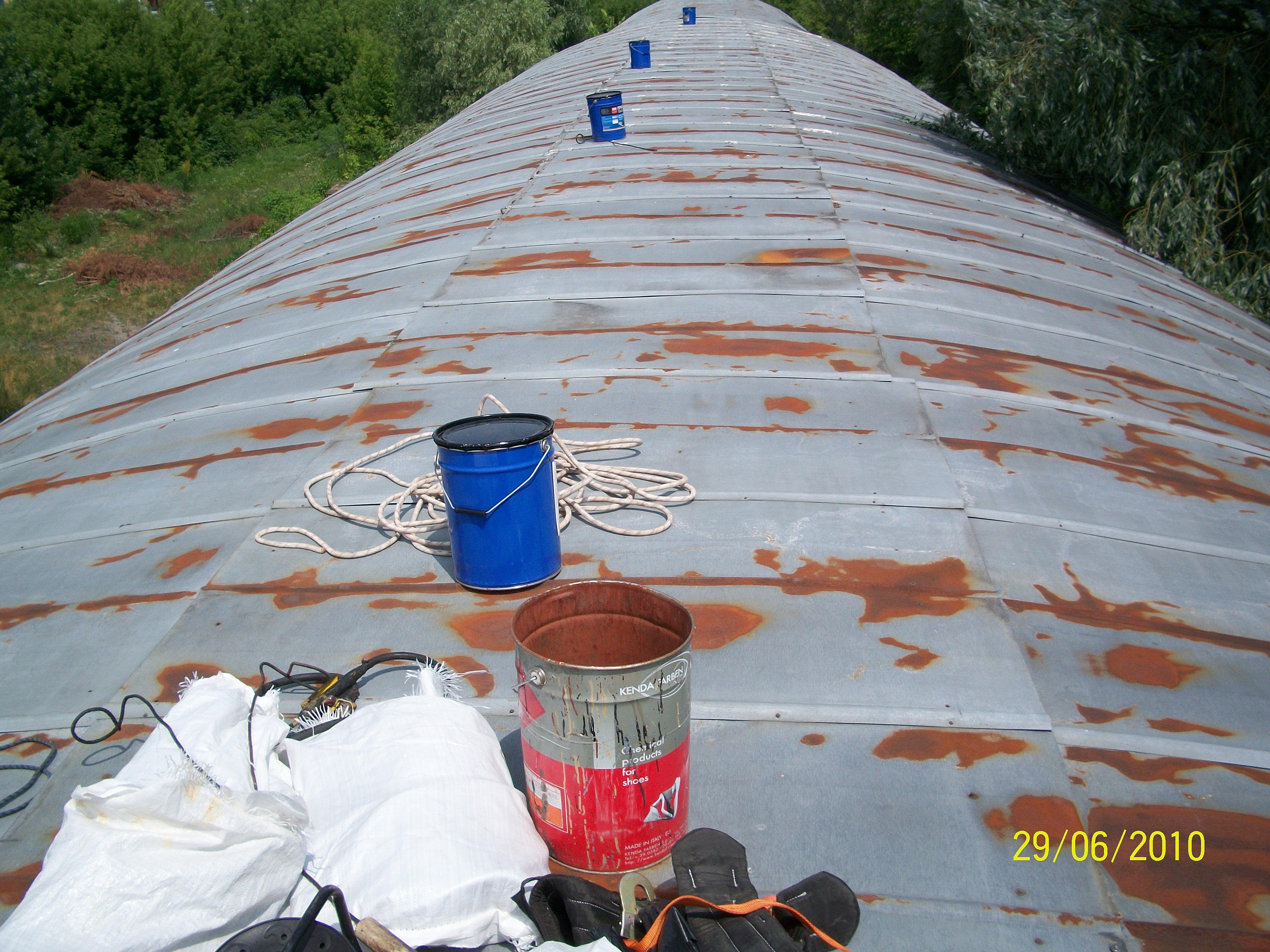

- фото №5 там, где паренек наплавляет рулон на вертикаль ли почти вертикаль. Я не говорю об удобстве положения работника. Но я так понял вы не прикатывали рулон после подплавления. Рассчитывали только на силу тяжести, которая прижимает рулон. На вертикали она не работает.

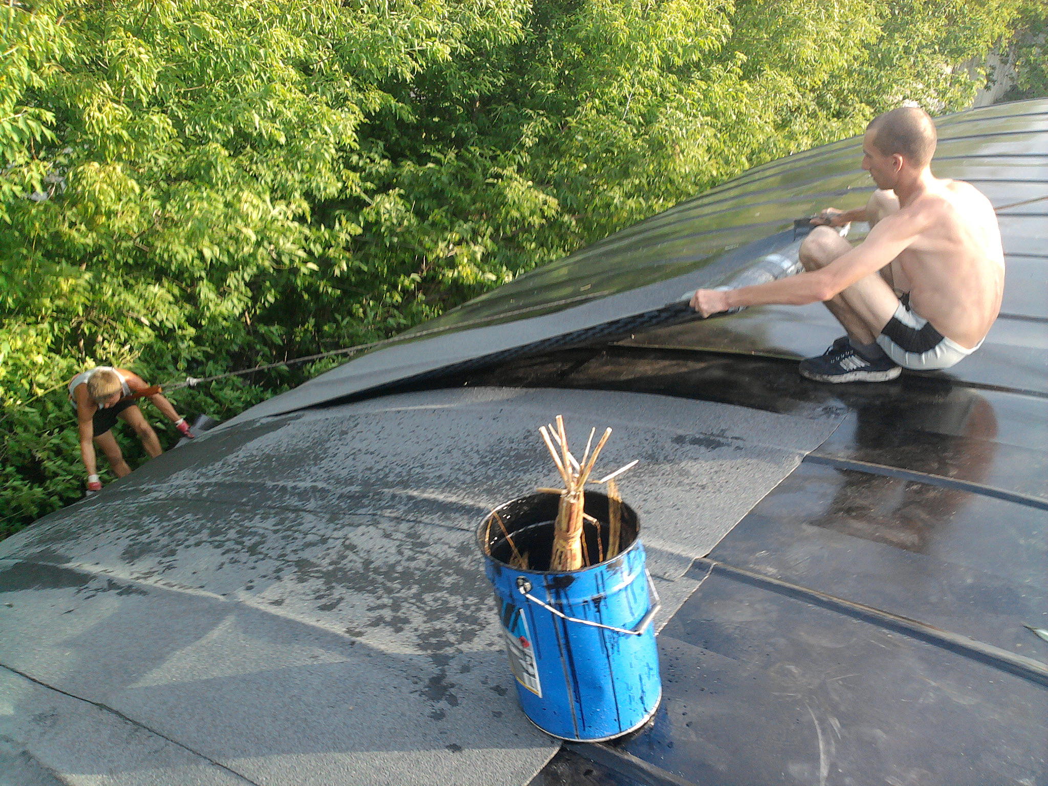

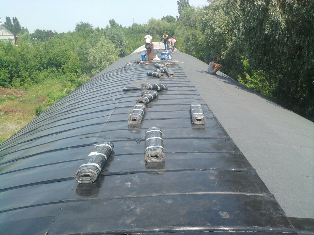

- фото №4. Проблема на фальцах. Уже на этом фото видно, что у вас нет плотного контакта с кровлей в местах изгиба кровли. Рубероид все-таки достаточно жесткий материал, чтобы повторять такие "виражи". Вот у вас уже при укладке появились первые воздушные пазухи.
Опять же на вертикалях как повторить фальцевый изгиб, если рулон после "размягчения" не прижимать к поверхности повторяя рельеф.

сцепление материала с металлом даже без мастики в 10 раз прочнее, чем с любой стяжкой и т.п. Если бы Вы хоть раз приклеивали материалы классом не ниже Бикроэласт к металлу, вопросов бы не было 100%.

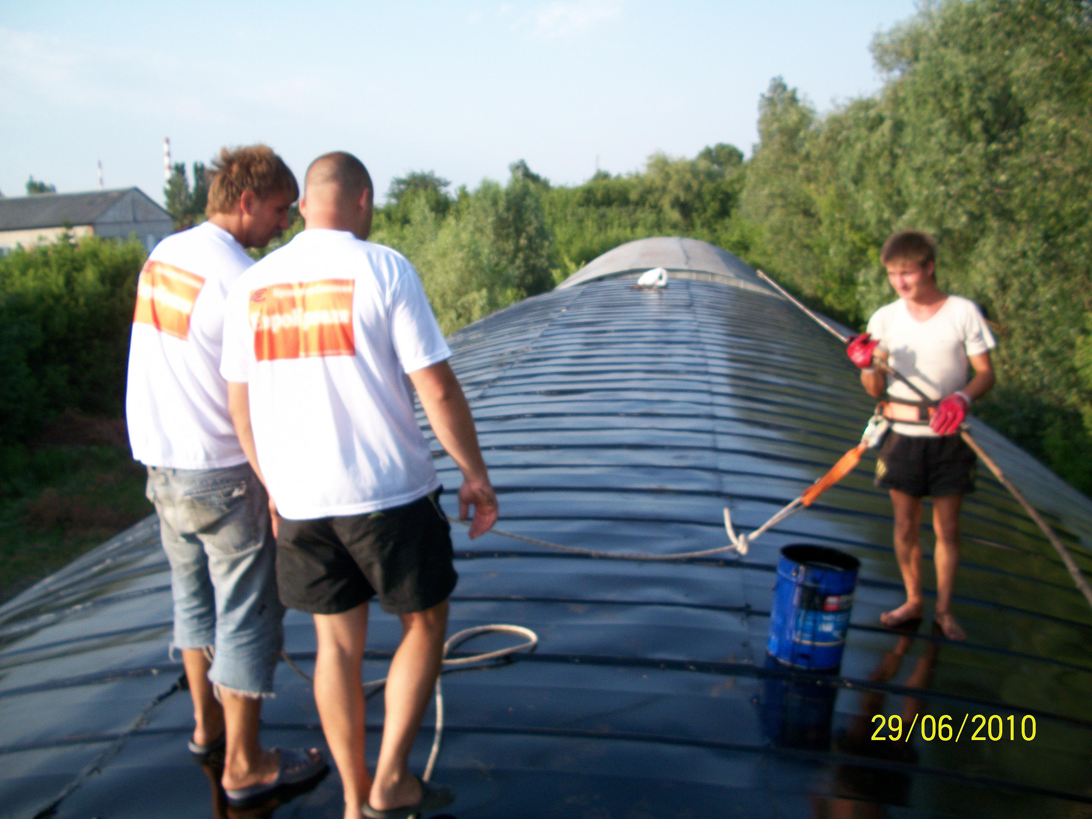

Если Вы внимательно смотрели фото, то там где паренек наплавляет соседняя полоса вся мокрая - это чтобы можно было прижать всю полосу полностью включая стык в месте перехлеста без оставления черных пятен, т.е. пока материал горячий и не только на вертикали, на горизонтали тоже, притом всегда. прижимает полосу подсобник своим весом. мы не подплавляем материал, мы его наплавляем полностью по всей поверхности.
На счет воздушных пазух - есть конечно, а чем они вредят? Кровельный ковер может покинуть кровлю только вместе со всем металлом.
в шлепанцах, трусах и кепке. только так в 30-ти градусную жару и возле горелки. любой, кто окажется на такой жаре за эстетику думать НЕ БУДЕТ. давно Вас на крышах не было :(
Подсобник своим весом - это ногами? Притопыванием?
А как весом можно прижать полосу на вертикаль?
Где висел тот, кто наплавлял -это видно на фото. Тот , кто держал рулон тоже понятно - он стоял на верху.Ногами. А где тот, подсобник кто прижимал рулон к вертикали?
я и в 40-градусную жару в детстве на кровле работал (дурной был). Но о технике безопасности помнил. А Ваше руководство может серьезно пострадать, если кто-то из рабочих травмируется. Просто ТБ - это не шутки.

к вертикали прижимает тот же подсобник, который удерживает и раскатывает рулон для наплавления. только после наплавления всей полосы. полоса сбрызгивается водой минимум 2 раза, металл оч сильно нагревается, рубик тоже, времени его утоптать и прижать стыки уйма. Ногами утоптать на вертикали оч легко, это же не абс вертикаль. см фото
самое страшное, что может случиться - закружилась голова и вниз(от жары). в обмундировании это случиться намного скорее, чем в трусах и тапках. под ТБ что подразумеваете и какие имеются ввиду последствия(от тапок, например)??
