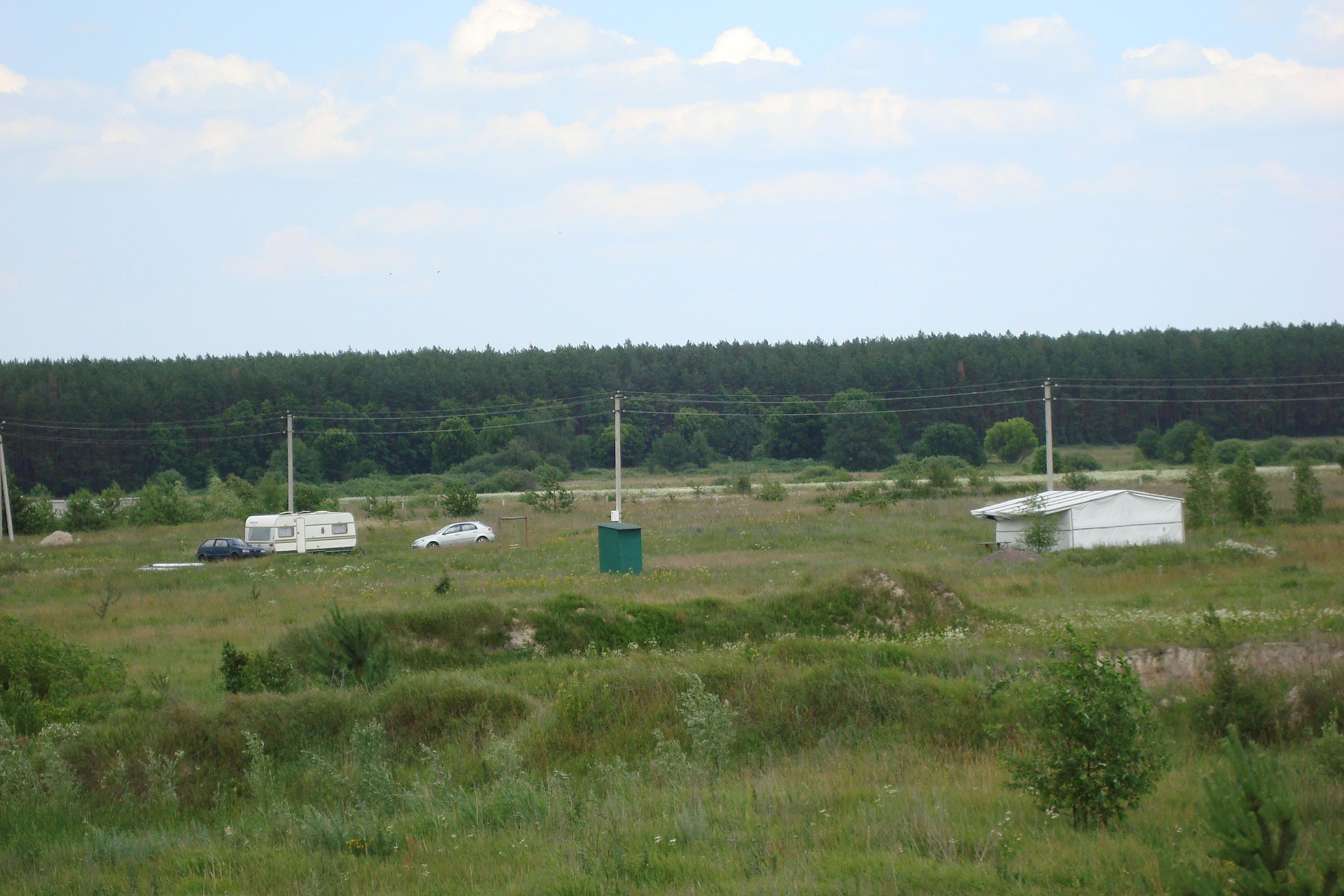

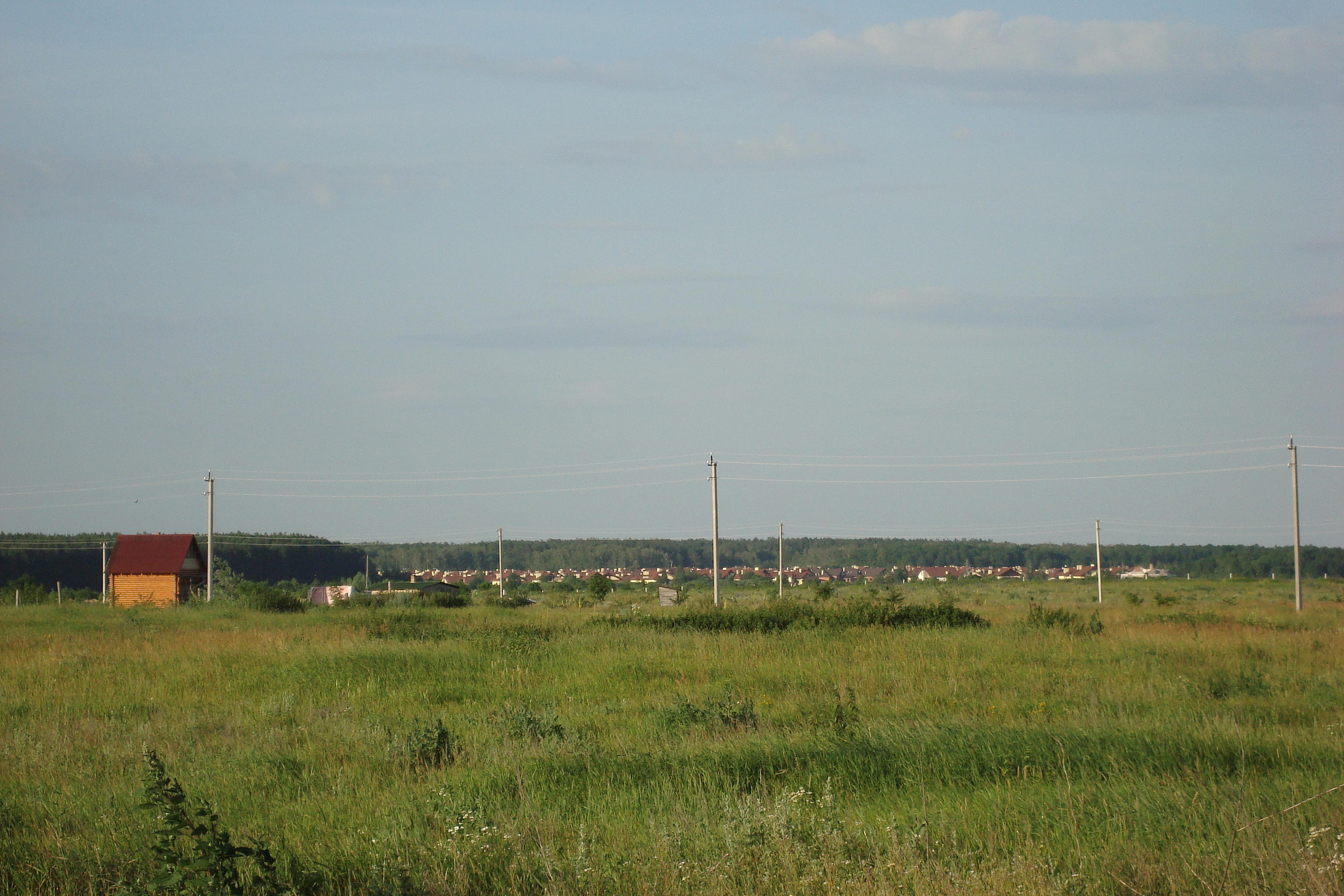

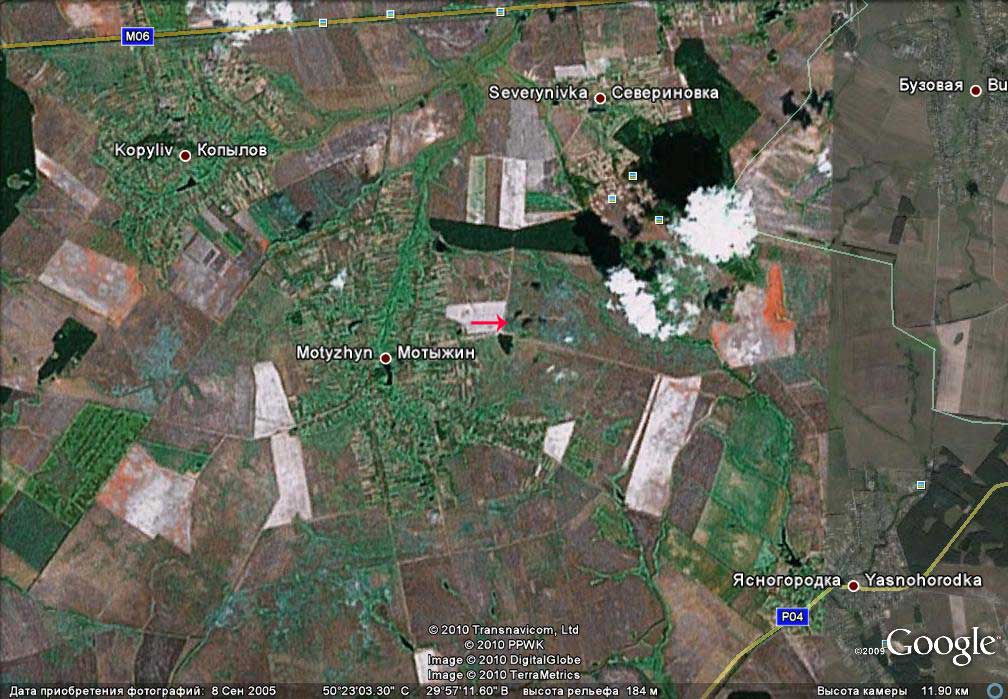

bnm_bnm Опубліковано: 10 червня 2010 Поділитись Опубліковано: 10 червня 2010 Дмитрий Паленков, пожалуйста, укажите на прилагаемом изображении точку, где будет проводится семинар. Цитата Посилання на коментар Поділитися на інших сайтах More sharing options...
dpdp Опубліковано: 10 червня 2010 Автор Поділитись Опубліковано: 10 червня 2010 Как добраться до семинара: На машине -- поворот налево с Житомирской трассы (43 км от Киева) на с.Мотыжин. После въезда в село на первом перекрёстке -- налево (примерно 5 км от поворота с трассы). На следующем перекрёстке -- прямо по брусчато-грунтовой дороге примерно 1 км мимо заброшенных ферм. При выезде в поле слева откроется вид на поселение, ограждённое бетонными столбиками. Нужно будет повернуть на второй улице (ориентир -- большая ива в начале улицы)и двигаться до круглого дома справа. Там и будет семинар. Кто будет добираться своим ходом -- в 11.45 с автостанции Святошин с первой платформы на с. Мотыжин отправляется 771 автобус. В Мотыжине наша остановка "Школа", от неё надо двигаться по брусчато-грунтовой дороге как и на машине. Вот Мотыжин на карте Яндекса Вот на карте Гугла Для bnm_bnm: в приложении карта с отметкой. Правда при таком качестве карты ни о какой информативности речь не идет. Ориентироваться на эту спутниковую схему очень трудно. Домик на картинке, в котором будет строиться печь. Цитата Посилання на коментар Поділитися на інших сайтах More sharing options...
bnm_bnm Опубліковано: 14 червня 2010 Поділитись Опубліковано: 14 червня 2010 Спасибо! Надеюсь, что теперь непременно доберусь. Как добраться до семинара: На машине -- поворот налево с Житомирской трассы (43 км от Киева) на с.Мотыжин. После въезда в село на первом перекрёстке -- налево (примерно 5 км от поворота с трассы). На следующем перекрёстке -- прямо по брусчато-грунтовой дороге примерно 1 км мимо заброшенных ферм. При выезде в поле слева откроется вид на поселение, ограждённое бетонными столбиками. Нужно будет повернуть на второй улице (ориентир -- большая ива в начале улицы)и двигаться до круглого дома справа. Там и будет семинар. Кто будет добираться своим ходом -- в 11.45 с автостанции Святошин с первой платформы на с. Мотыжин отправляется 771 автобус. В Мотыжине наша остановка "Школа", от неё надо двигаться по брусчато-грунтовой дороге как и на машине. Вот Мотыжин на карте Яндекса Вот на карте Гугла Для bnm_bnm: в приложении карта с отметкой. Правда при таком качестве карты ни о какой информативности речь не идет. Ориентироваться на эту спутниковую схему очень трудно. Домик на картинке, в котором будет строиться печь. Цитата Посилання на коментар Поділитися на інших сайтах More sharing options...

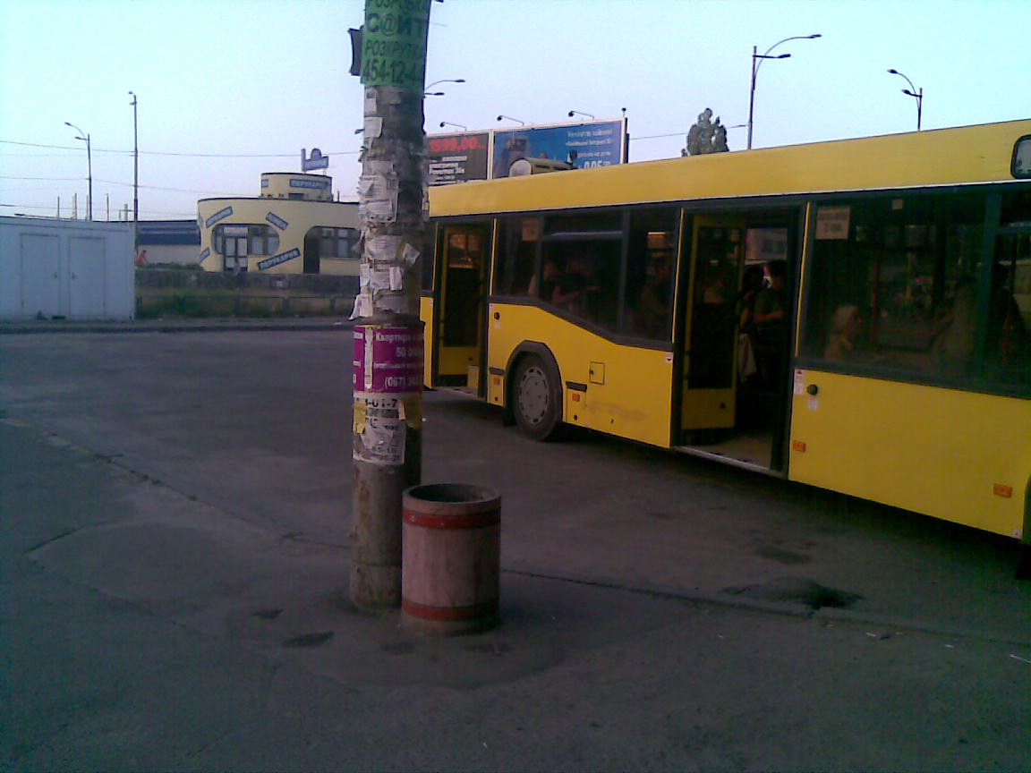

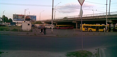

salix Опубліковано: 15 червня 2010 Поділитись Опубліковано: 15 червня 2010 Расписание автобусов от М Святошино будние дни 7-40 9-30 11-45 15-30 18-30 20-30 выходные и праздничные дни 7-20 9-30 11-45 15-00 18-20 20-30 Стоимость проезда 10 гривен Время в пути 45-50 минут если нет сложностей на дорогах место отправления смотри на фото. Желтый автобус. Цитата Посилання на коментар Поділитися на інших сайтах More sharing options...

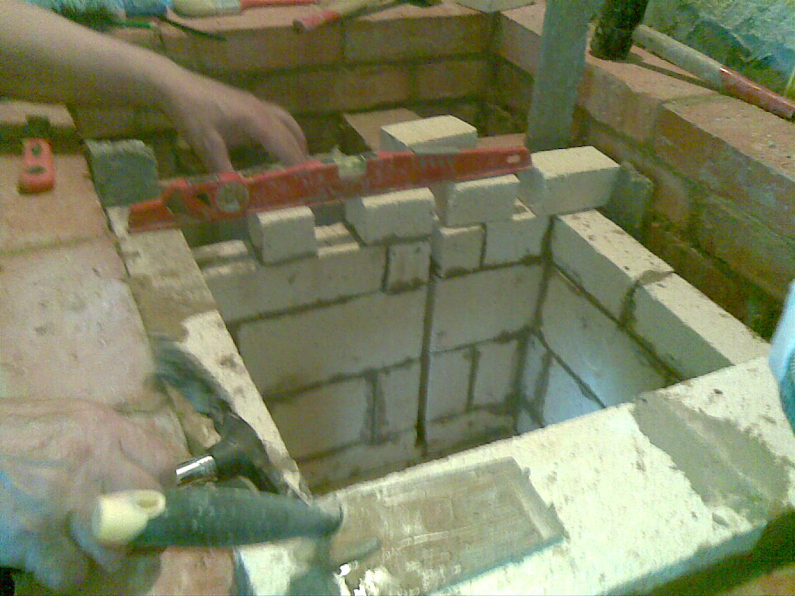

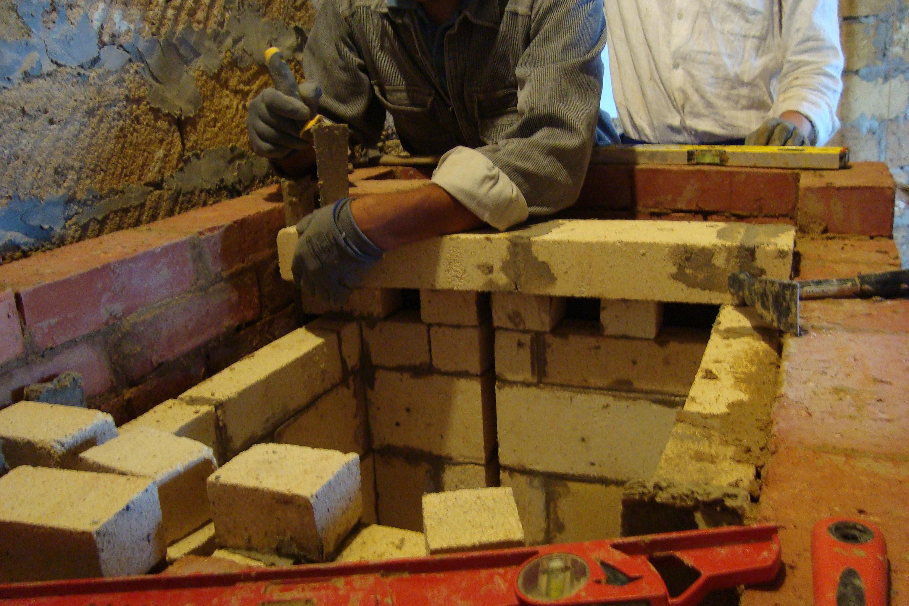

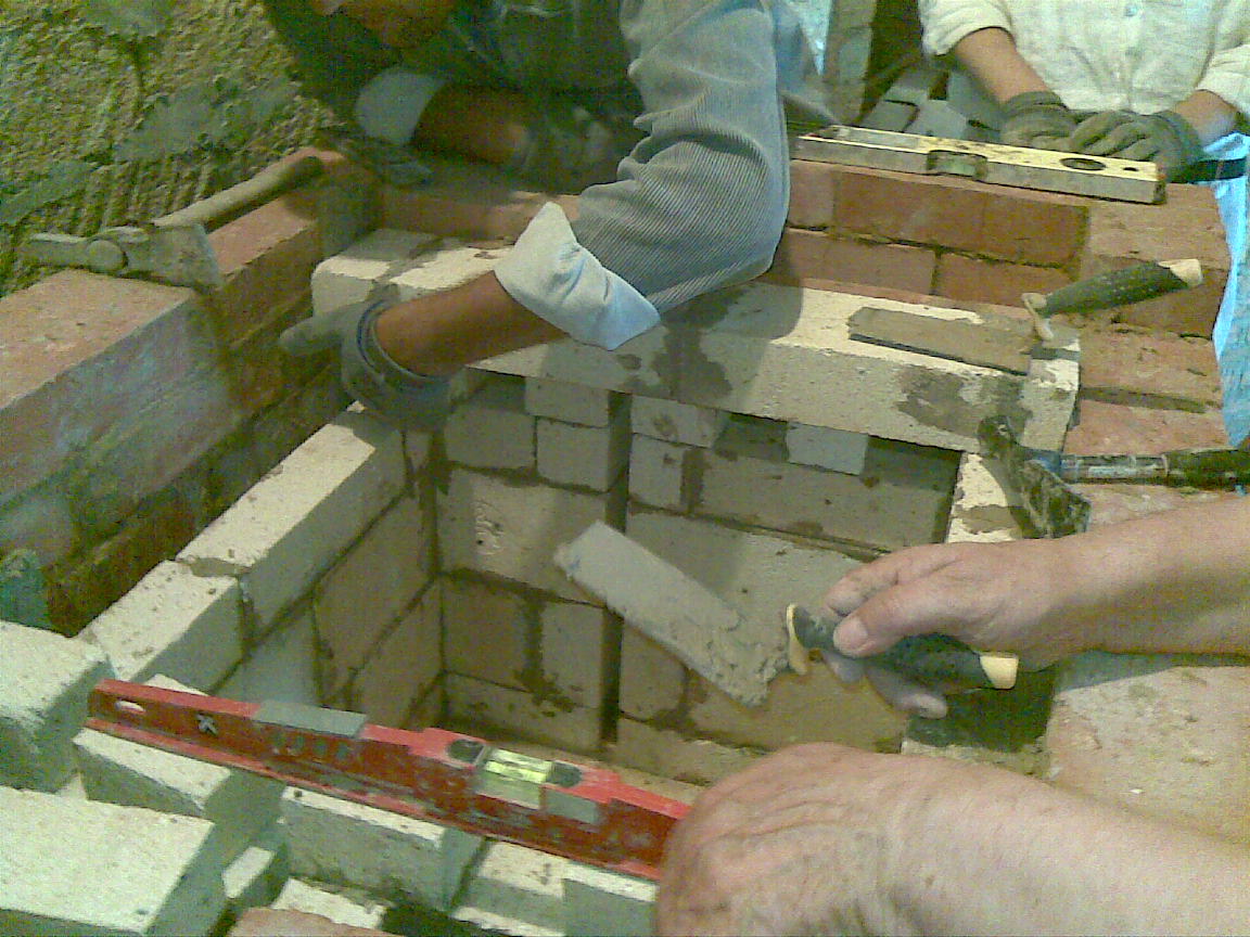

dpdp Опубліковано: 19 червня 2010 Автор Поділитись Опубліковано: 19 червня 2010 Прошел первый день семинара. Занимались подготовкой материалов для строительства печи. Разобрались с песком для раствора. Он, оказывается, нужен крупнозернистый. Очень крупнозернистый. Глину пердварительно пропустили через сито, чтобы не было сюрпризов в виде камней в кладке. Вероятно позже будут фотографии или видео. И еще: За первый день общения с Кузнецовым выяснилось куча нюансов в конструкции печи и принципах работы, что пришлось дважды смотаться в Киев. Местный песок не подошел, зато глина оказалась отличная. PS. Дверцы крепятся на нихромовую проволоку 3 мм, а чтобы они в дальнейшем не болтались, между дверцей и стенкой печи просто вкладывается каолиновая вата, пропитанная глиной. И так же поступают с уже построенными печами, если есть люфт в какой-то печной фурнитуре (если там очень тепло, конечно) Специально для созревающих до последнего момента: Еще не поздно приехать на семинар и понять как строятся печи и как они работают. 1 Цитата Посилання на коментар Поділитися на інших сайтах More sharing options...

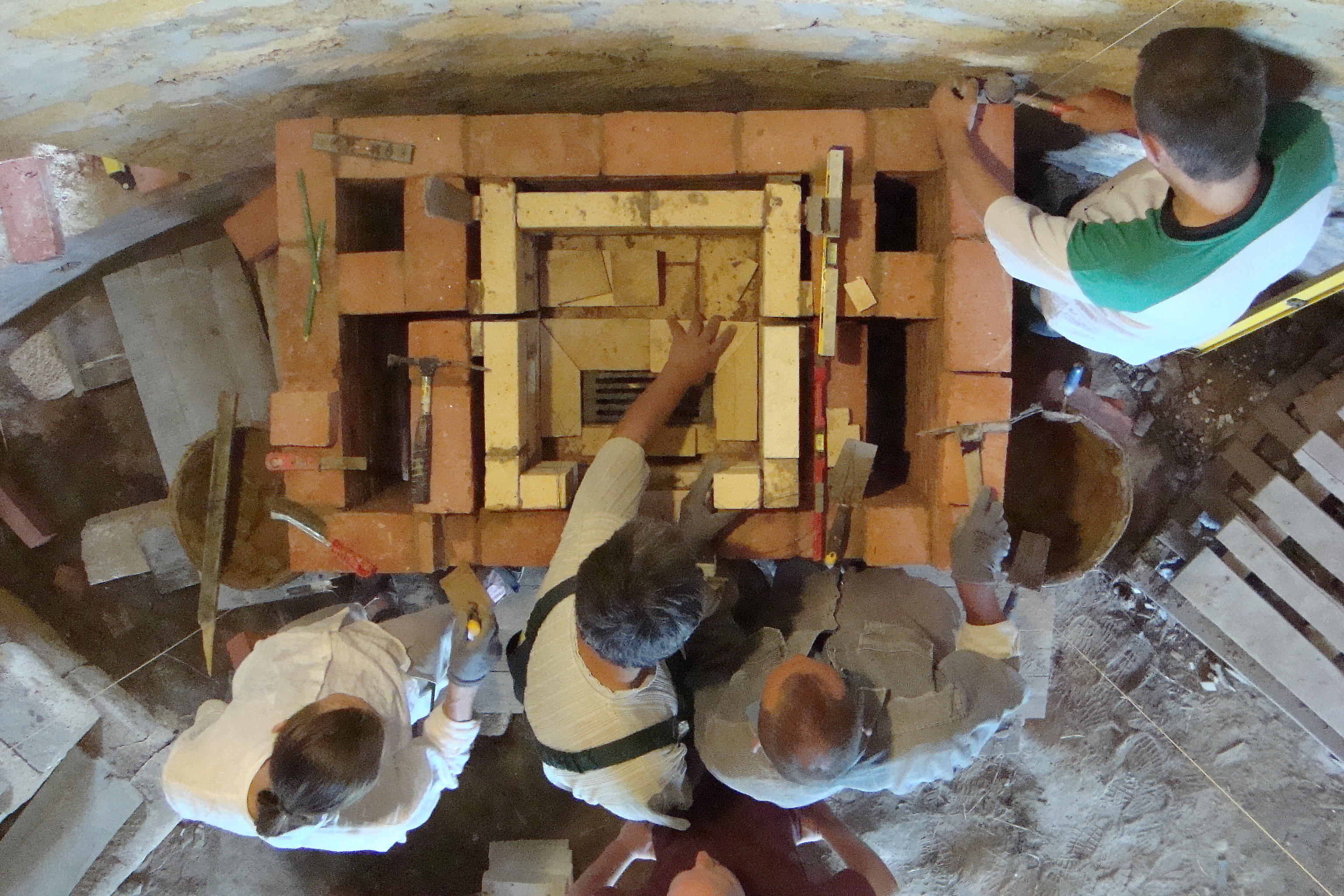

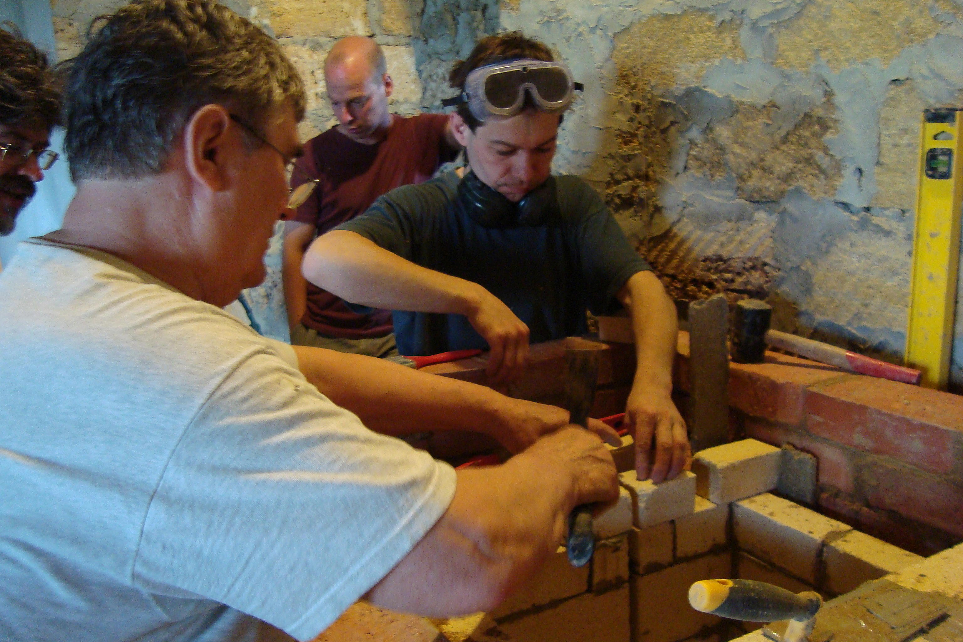

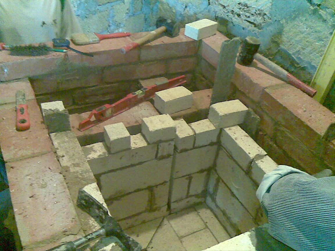

bnm_bnm Опубліковано: 21 червня 2010 Поділитись Опубліковано: 21 червня 2010 К сожалению быстро закончились выходные и я вынужден прервать участие в семинаре. Однако море впечатлений от процесса возведения печи на фоне почти не тронутой природы и консультации опытного Мастера впечатляют. Прилагаю некоторые моменты прохождения семинара. 2 Цитата Посилання на коментар Поділитися на інших сайтах More sharing options...
salix Опубліковано: 22 червня 2010 Поділитись Опубліковано: 22 червня 2010 Практически закончена печь первого этажа. Предстоит построить подпор под печь второго этажа, печь и дымоход. Наша команда наладила работу. Игорь Викторовичу все реже приходится корректировать наши действия. Некоторые рабочие моменты на фото. Цитата Посилання на коментар Поділитися на інших сайтах More sharing options...
