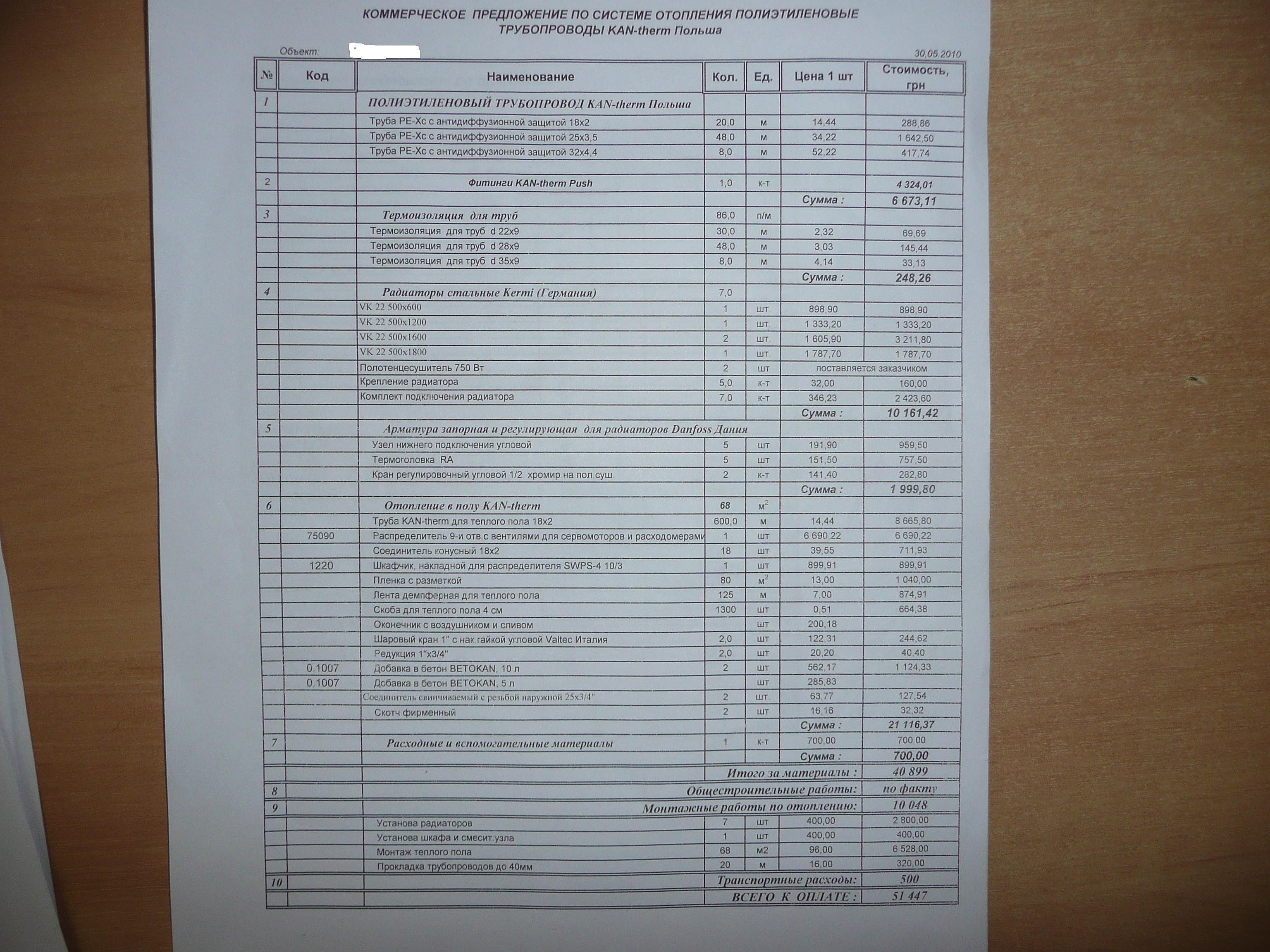

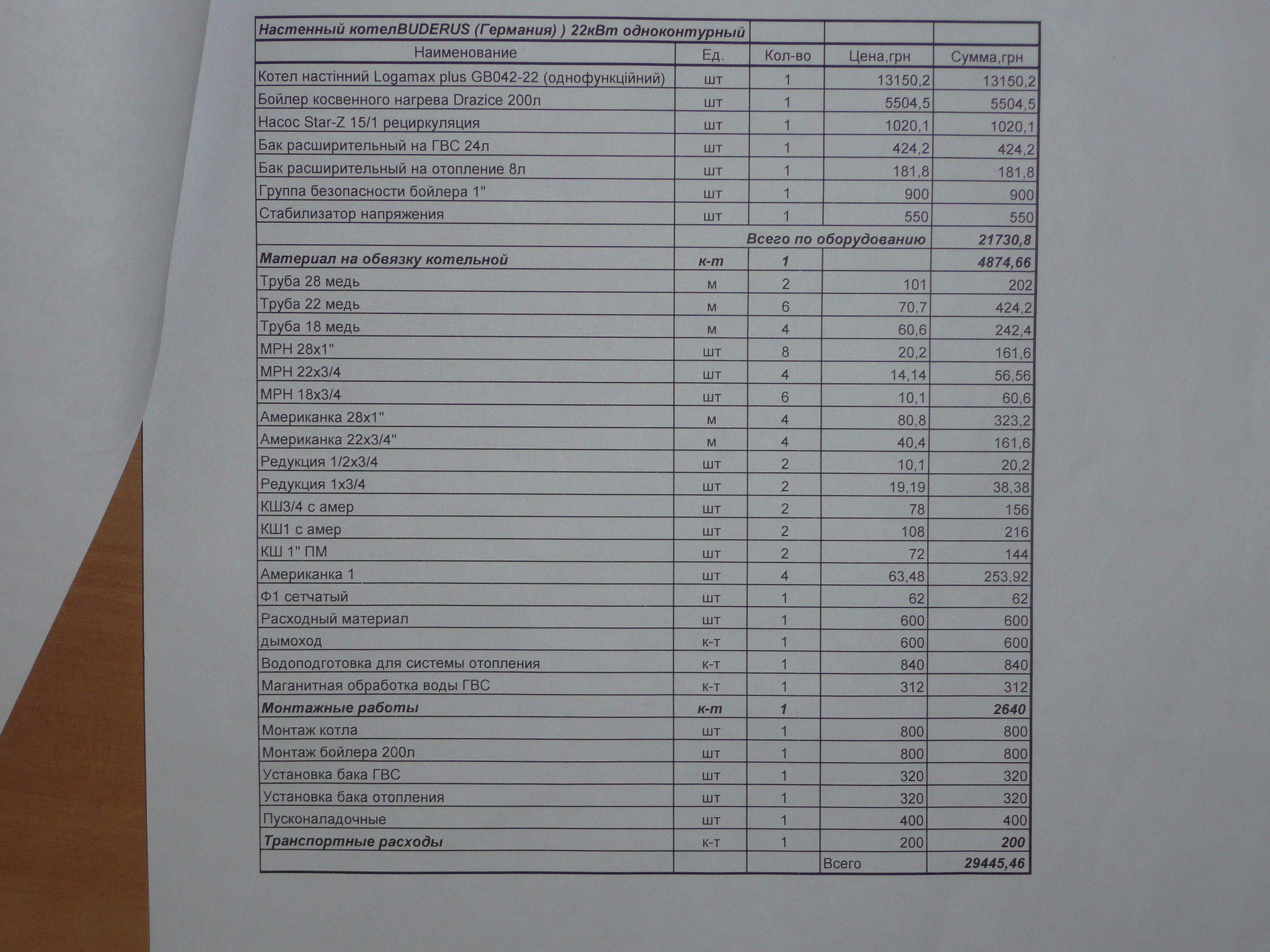

Zidane Опубліковано: 1 червня 2010 Поділитись Опубліковано: 1 червня 2010 В общем,выдали ребята мне смету...сказали ,что на всей сумме уступают 12%,ну я могу еще торговаться...прокомментируйте,пожалуйста,намного ли завышены цены и где можно попросить подвинуться... Посилання на коментар Поділитися на інших сайтах More sharing options...
Сергей 31 Опубліковано: 1 червня 2010 Поділитись Опубліковано: 1 червня 2010 Шас "murava" подтянется, он у нас сметчик. 1 Посилання на коментар Поділитися на інших сайтах More sharing options...
murava Опубліковано: 1 червня 2010 Поділитись Опубліковано: 1 червня 2010 Мурава не сметчик - Мурава гавнюк, он жизнь манагерам портит Итак, если учесть что у Вас вписана четкая розница, то Вы можете требовать - на материалы Кан - 20 % (5..7% остаются авторам сметы); - на Керми - 20..25% (с учетом того, что 5% остаются авторам); - Будерус - 20 % (до 15% осядет у авторов); - Запоная арматура Данфосс - до 30%.; В противовес Вы можете сами укомплектоваться, исходя из спецификации. Это достаточно просто, даже порядком надоевший Кан на Ромстале продается по картам со скидкой в 25%. Из советов: - Крепления на Керми никогда не продаются отдельно - они идут в комплекте; - Нет смысла покупать отстенку за такие деньги - в ритейлах она изърядно дешевле; - Смесительный узел теплого пола за такие деньги не совсем адекватен, есть аналоги куда как дешевле даже с учетом скидок на Кан; - Запорку от Данфосса берите пакетными предложениями - это дешевле; - "водоподготовку с\о" и магнитную обратботку уберите, оно как пятое колесо в телеге; - шкафчик для ТП за такие деньги - это весело; - скоба теплого пола при желании находится вдвое дешевле и, если 400 грн для Вас стоят трех - пяти часов поисков - это решаемо; - Пленка с разметкой за штуку грн - это бред, купите сантехникам колорекс в порошке и шнурок - пусть себе разметят укладку по пенопласту. Или купите им эпицентровскую пленку с разметкой по 4-6 грн. Работу не трогайте. Это табу. Типа коротко вот так. Будут вопросы ? 1 Посилання на коментар Поділитися на інших сайтах More sharing options...

murava Опубліковано: 1 червня 2010 Поділитись Опубліковано: 1 червня 2010 ... Основные деньги это откат за материалы. В Киеве это невозможно. При желании все находится по самым низким ценам и без особых связей и знакомств. В Одессе - возможно.... Посилання на коментар Поділитися на інших сайтах More sharing options...

Zidane Опубліковано: 1 червня 2010 Автор Поділитись Опубліковано: 1 червня 2010 Шас скажу, как будет. Вам скажут, что скидки на материалы это их честные деньги. И если Вы хотите эти деньги забрать, то Вы нехороший человек и стоимость за работу будет больше.Это мне уже сказали вернее дали ,понять.что им не выгодно,чтобы я покупал материалы...но сказали,что можно поторговаться на общей сумме... Посилання на коментар Поділитися на інших сайтах More sharing options...

Zidane Опубліковано: 2 червня 2010 Автор Поділитись Опубліковано: 2 червня 2010 Если их рекомендовал друг, которому Вы доверяете, то я не понимаю с чего вдруг эта тема всплыла на форуме? Если Вам сразу дали понять что комплектация своими силами не выгодна - зачем мутить воду в стакане? Рубикон ценовой планки, который будет и может быть еще выгодным Вашим исполнителям я Вам четко описал. Рекомендации выдал. Как поступать Вам дальше - Ваша вольная воля. Описанное выше - мое личное видение рынка и цен, оно может не совпадать с точкой зрения Вас и Ваших исполнителей. Друг мне их рекомендовал как хороших специалистов,а ни как дешевых...то ,что они будут не дешевыми я понимаю,и я готов переплатить,но в разумных пределах... Поэтому Вам БОЛЬШОЕ СПАСИБО,что подсказали мне по ценам... Посилання на коментар Поділитися на інших сайтах More sharing options...
