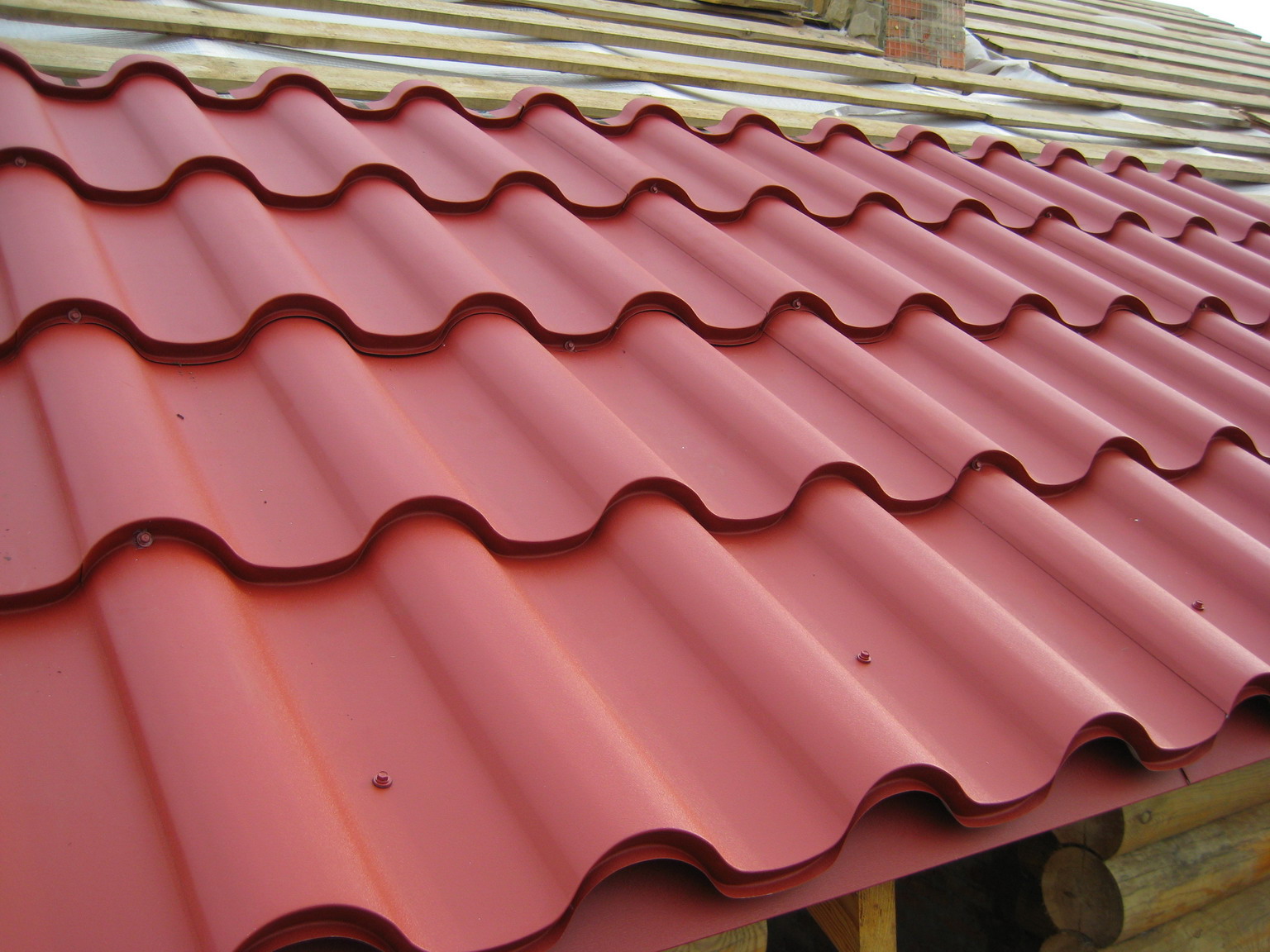

Mitka Опубліковано: 1 червня 2010 Поділитись Опубліковано: 1 червня 2010 Черепица Квартал-модуль, профиль Goodlock. Посилання на коментар Поділитися на інших сайтах More sharing options...

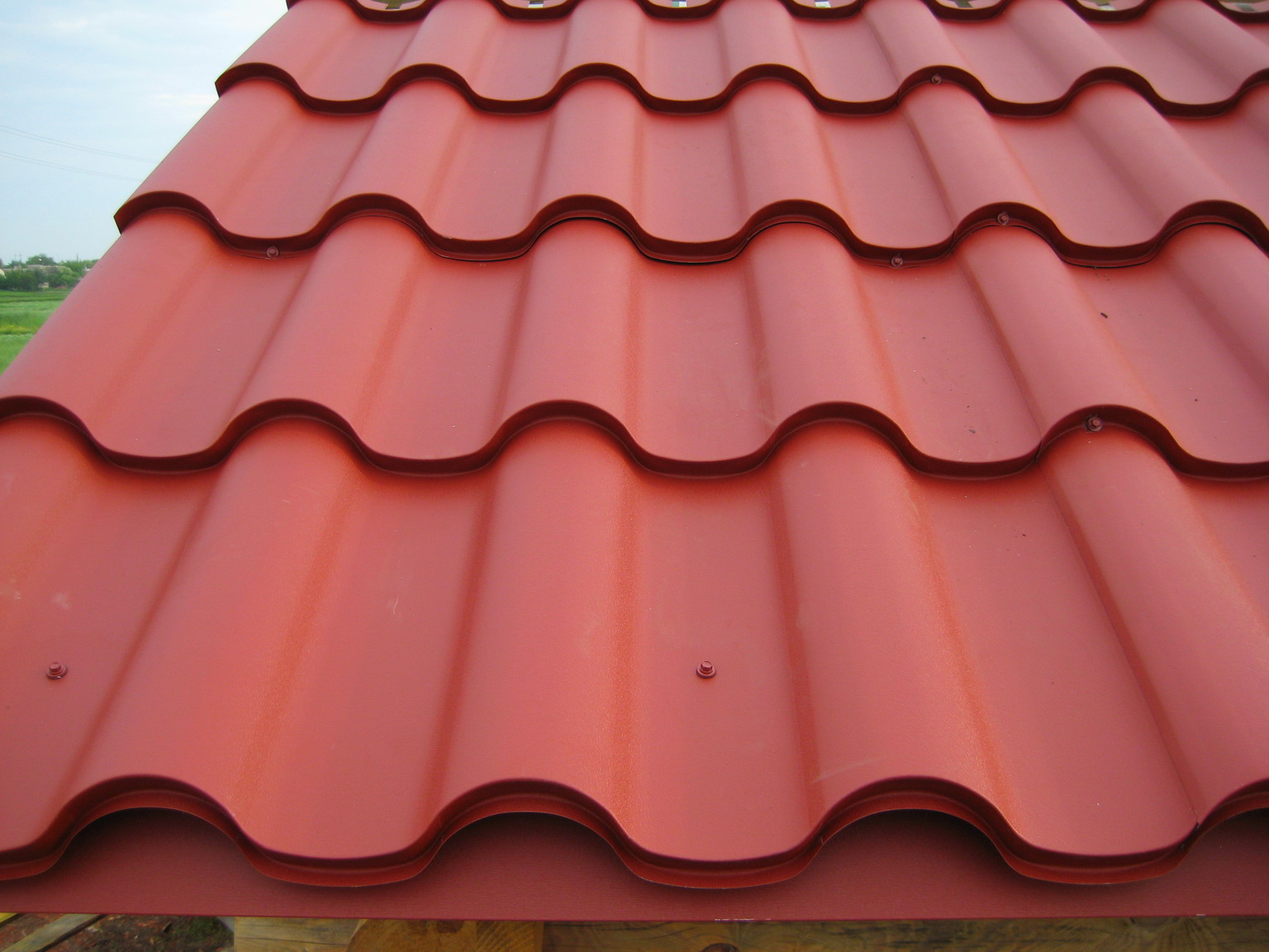

РУФ Опубліковано: 1 червня 2010 Поділитись Опубліковано: 1 червня 2010 есть у Вас стартовая скоба, если есть то почему крепились на саморез? Я не очень знакома спродукцией квfртал модуля, но могу сказть что данная разновидность черепици, позионируесть на рынке как "скрытое крепление" для сравнения можете посмотреть аналоги Z-lock , Rockua, для этого там и есть "ушки" поэтому не понятно для чего наклепали саморезов под волну. Посилання на коментар Поділитися на інших сайтах More sharing options...
Mitka Опубліковано: 1 червня 2010 Автор Поділитись Опубліковано: 1 червня 2010 есть у Вас стартовая скоба, если есть то почему крепились на саморез? Я не очень знакома спродукцией квfртал модуля, но могу сказть что данная разновидность черепици, позионируесть на рынке как "скрытое крепление" ... поэтому не понятно для чего наклепали саморезов под волну. Скрытое крепление есть, но, как я понял, таким образом фиксируется только верхняя часть листа. Под волной фиксируют нижний край. Посилання на коментар Поділитися на інших сайтах More sharing options...
РУФ Опубліковано: 1 червня 2010 Поділитись Опубліковано: 1 червня 2010 Скрытое крепление есть, но, как я понял, таким образом фиксируется только верхняя часть листа. Под волной фиксируют нижний край. europrokat.com/eprokat/stranicy_sajta/poleznaja_informacija/montav_metallocherepicy_rokua/ посмотрите здесь инструкцию по монтажу,я думаю что кроме названия эта черепица ничем не отличается. Не должно там быть сквозного просверливания иначе зачем было покупать черепицу изготовленую тайлами. Все просто , под эту черепицу должна быть идеальная обрешотка, без малейших перепадов и перексов, тогда нижний замок идеально закрывается и нет вообще неоходимости закручивать саморез. Посилання на коментар Поділитися на інших сайтах More sharing options...

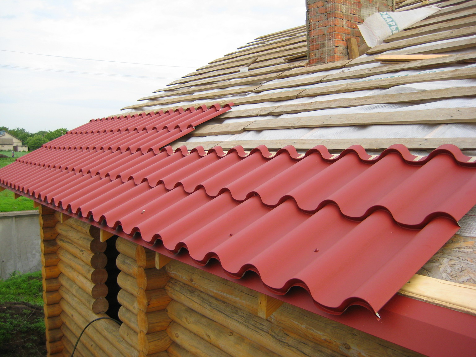

Mitka Опубліковано: 1 червня 2010 Автор Поділитись Опубліковано: 1 червня 2010 Только что пытал кровельщика по телефону. Он уверяет, что без саморезов под волной в некоторых местах в р-не нижнего зацепа будут появляться щели. Саморезами они подгоняют проблемные места вплотную. Стоит ли мне расценивать это как недостаточную квалификацию бригады кровельщиков? Посилання на коментар Поділитися на інших сайтах More sharing options...
Mitka Опубліковано: 1 червня 2010 Автор Поділитись Опубліковано: 1 червня 2010 Все просто , под эту черепицу должна быть идеальная обрешотка, без малейших перепадов и перексов Ага, ну вот этого у меня как раз и нет. Посилання на коментар Поділитися на інших сайтах More sharing options...
Mitka Опубліковано: 1 червня 2010 Автор Поділитись Опубліковано: 1 червня 2010 есть у Вас стартовая скоба, если есть то почему крепились на саморез? Стартовой скобы не было. Похоже, меня снова надурили. Посилання на коментар Поділитися на інших сайтах More sharing options...

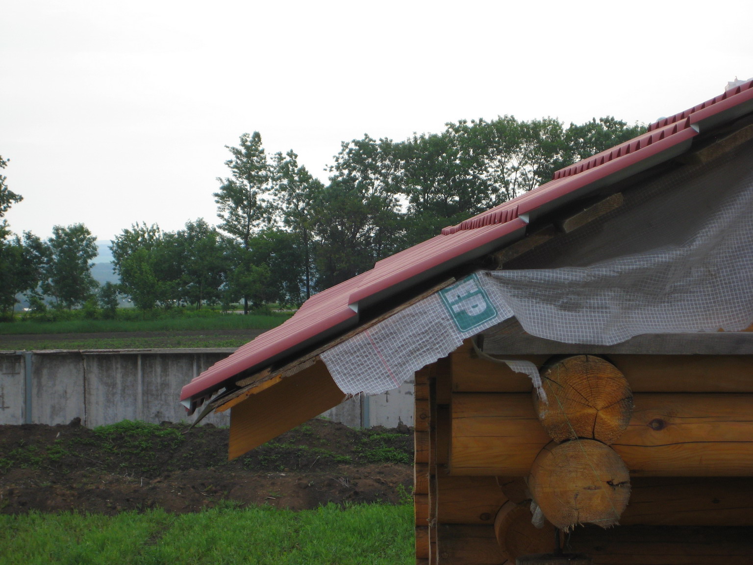

Mamy Опубліковано: 1 червня 2010 Поділитись Опубліковано: 1 червня 2010 А щому так теліпається гідробарєр? Якщо це взагалі гідро а не паробарєр? Так виглядає що краще все зірвати, і почати по новому Посилання на коментар Поділитися на інших сайтах More sharing options...

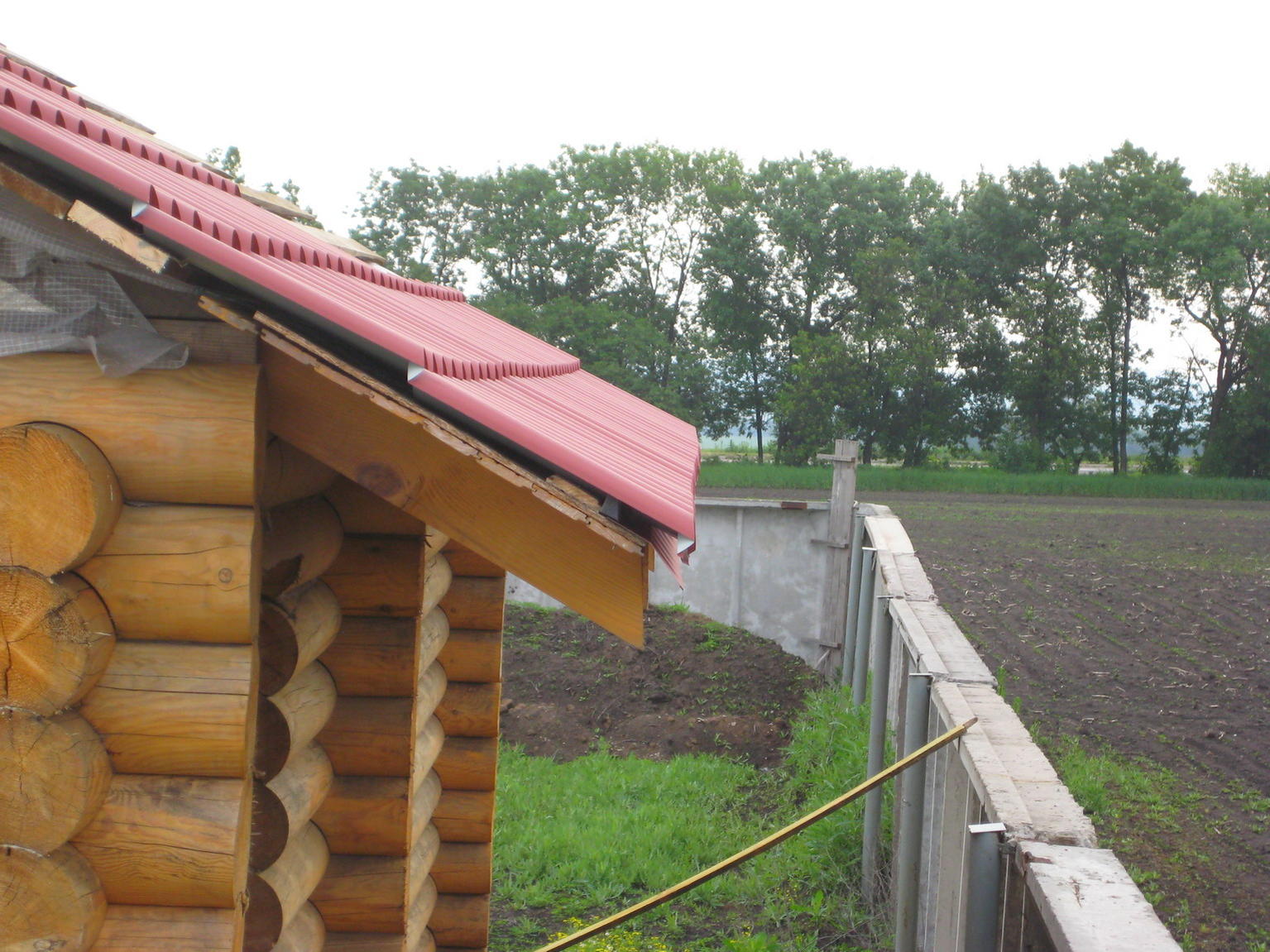

РУФ Опубліковано: 1 червня 2010 Поділитись Опубліковано: 1 червня 2010 Только что пытал кровельщика по телефону. Он уверяет, что без саморезов под волной в некоторых местах в р-не нижнего зацепа будут появляться щели. Саморезами они подгоняют проблемные места вплотную. Стоит ли мне расценивать это как недостаточную квалификацию бригады кровельщиков? лечить по фото, дело не благодарное но все же, 1 ) я в упор не вижу контробрешотки, невужу и усе тут. 2) Вы покупали довольно дорогую черепицу, фишка этой черепицы именно в отсутствии свкозного просверливания, ежели так тогда на кой там саморезы. 3) если отойти от темы скозного просверливания так это маркетинг чистой воды, для людей с фобиями протечек в местах крепления, то тогда какой смысл было брать именно эту черепицу переплачивая за лишнии перехлесты, если у тогоже европроката ( ни вкоем случае не рекламирую просто хорошо знакома с продукцией) можно было взять такой же вид профиля только длина нареза под Ваши размеры. поэтому могу здеть вывод, кровельщики делают как умеют, а не так как надо. (халтура) в качестве заключения, стоять будет и так, но вопрос сколько и как. и ешо вопрос а чего там делает ОСБ плита под черепице на второй фотке? Посилання на коментар Поділитися на інших сайтах More sharing options...

Mitka Опубліковано: 1 червня 2010 Автор Поділитись Опубліковано: 1 червня 2010 А щому так теліпається гідробарєр? Потому что он провис за зиму. Так виглядає що краще все зірвати, і почати по новому Как у вас всё легко: сорвать, начать заново Там по-хорошему надо всё развалить, включая фундамент. Но такой возможности нет. Посилання на коментар Поділитися на інших сайтах More sharing options...
РУФ Опубліковано: 1 червня 2010 Поділитись Опубліковано: 1 червня 2010 Потому что он провис за зиму. Как у вас всё легко: сорвать, начать заново Там по-хорошему надо всё развалить, включая фундамент. Но такой возможности нет. если гидробарьер стоял всю зиму то он ни куды не годится, Уф стабильность данного материала максимум 3 мес, да еще при отсутсвии контр рейки, однозначно менять сейчас потом будет дороже Посилання на коментар Поділитися на інших сайтах More sharing options...
Mitka Опубліковано: 1 червня 2010 Автор Поділитись Опубліковано: 1 червня 2010 1 ) я в упор не вижу контробрешотки, невужу и усе тут. Контробрешетки нет. Стропилку делали те же горе-строители, что и весь сруб. Нынешние только монтируют МЧ на готовую стропилку и обрешетку. Поскольку чердак будет нежилой и "холодный", решил эту проблему не устранять, т.к. считаю, что конденсата там будет минимум. Я неправ? 2) Вы покупали довольно дорогую черепицу, фишка этой черепицы именно в отсутствии свкозного просверливания, ежели так тогда на кой там саморезы. Покупал исключительно из-за того, что понравилась внешне, толщины металла и "не-китай". Про скрытое крепление узнал вообще только по факту прихода МЧ. если у тогоже европроката ( ни вкоем случае не рекламирую просто хорошо знакома с продукцией) можно было взять такой же вид профиля только длина нареза под Ваши размеры. Услышал о нем впервые сегодня в качестве заключения, стоять будет и так, но вопрос сколько и как. Конкретнее, какие могут вылезти проблемы? и ешо вопрос а чего там делает ОСБ плита под черепице на второй фотке? Срубщики удлиняли свесы и в качестве "бонуса" подшили мне их сразу вагонкой прибив сверху неё ОСБ. Посилання на коментар Поділитися на інших сайтах More sharing options...
