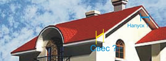

Есть несколько вопросов касательно стандартов крыши и не только.
1) Свес (я так понимаю - это расстояние от вертикальной стены до конца крыши по наклонной - на рисунке желтая линия) - по стандарту 60 см ? Я понимаю что зависит от дизайна - и все - таки ?
2) Напуск (не знаю как правильно по крышной терминологии :( - на рисунке - синяя линия) - сколько сантиметров по стандарту ?

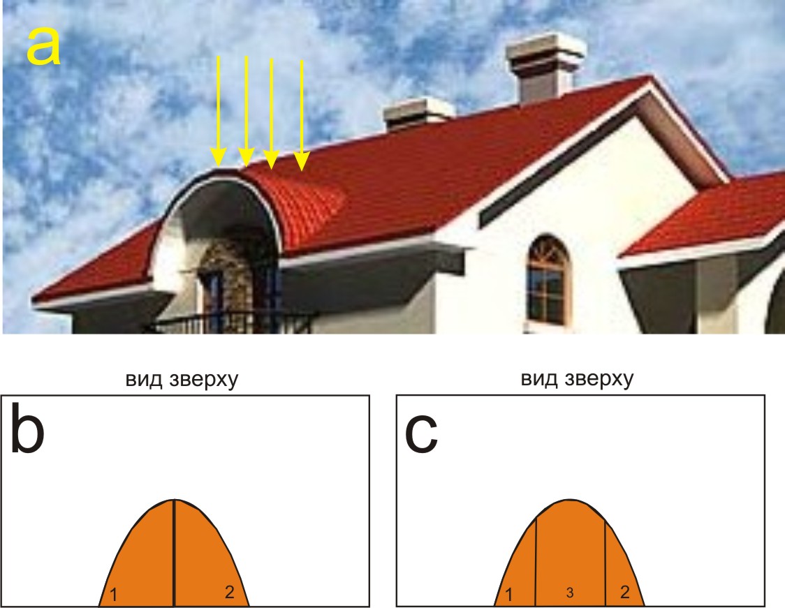

4) Возможно ли такой полукруглый "голубятник" как на рисунке (радиус где-то 1.5 м) покрыть металочерепицей ?
Другими словами - можно ли металочерепицу гнуть с таким вот радиусом ?

1. Обычно карнизный свес меряется по горизонтали и зависит от высоты зания - чем оно выше, тем свес длиннее. Его задача не пустить сточную воду на стены и отвести ее как можно дальше от фундаментов. Есть одноэтажные домики со свесом в метр, а есть и четырехэтажные бабахи со свесом в гулькин нос. Так, что особо этим не напрягайте голову.
2. Та же самая история. Только крепко длинный делать не нужно - ветер может с крышей пограться. Обычно до 600 мм.

1,2)для жилых мин 60 см,хозпостройки 40 см;

Я только вот не понял - что Вы имеете в виду под необходимостью широчезного конька ? Я фото привел просто как пример. Тоесть есть так сказать "базовая" крыша, как на фото - а я уже буду с ребятами- специалистами (крышниками) этот вопрос обговаривать - чтобы было сделано и с толком - и чтоб ребятам было поменьше головняков. Ну например - у меня будет свес - но не так подшит (под прямым углом) к стене. А просто снизу.
Так все-таки оказывается свес меряется горизонтально - тоесть перпендикулярно к стене. А я думал почему-то просто вдоль крыши...Век живи - век учись!

Еще раз. Проблема как я понимаю в месте обозначеном на рисунке (см. рисунок а) желтыми стрелками. Как я понимаю, в случае такой конструкции, покрытие делается из двух кусков металочерепицы (см. рисунок b). Правильно ? И есть проблема тогда затечки в месте стыка. Если я правильно понял - то тогда:
- а почему нельзя сделать покрытие из 3-х куском - как на рисунке с ?
- или просто делать как на рисунке b, а наверх дать еще полоску сантиметров 30 шириной, чтобы закрыть "шов"
- или остановиться на варианте b, сдалать внахлест сантиметров 10, и промазать хорошо напимер силиконом или каки-то другим полимером
- или просто делать как на рисунке b, а наверх дать еще полоску сантиметров 30 шириной, чтобы закрыть "шов".

Я привел 3 рисунка. Я так понимаю речь идет о 3-м рисунке (Вы его имеете в виду) ?

Ну а как укладывается в даном случае металочерепица - только как на рисунке b ?

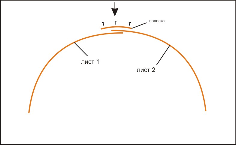

Ну а если и вправду сделать нахлест небольшой, посадить на полимер, а далее сверьху дать полоску - типа "конек" - сантиметров 30 шириной ? Я не думаю что эта полоска будет влиять на направление потоков воды.

К этому то все исводится. Остается нерешенными два вопроса: эстетика и проветриваемость кровли ведь если мы там все замажем так "шоб не текло", то и воздуху гулять негде будет, будет сыро.
Да, но насколько я знаю, провертиваемость достигается не за счет щелей мажду листами металочерепицы...Ведь листы которые ложатся на плоские кровли, они тоже ложатся с плотным прижиманием. Это уже потом, между металочерепицей и обрешеткой (стропилами ?) идет вентилационный зазор. Или как ?
Не знаю я ...мне кажется что вариант как на рисунке (см. рисунок) снимает все проблемы. Будет и естетично (не намазано - напихано), поскольку металочерепица тонкая, и затекать не будет. Главное чтобы "волна" полоски совпала с "волной" других кусков. Полоска будет не широкая - тоесть почти плоская. И все дела. По сути получается как бы ендова - но вывернутая в другую сторону. Или просто - конек (только плоский).
Металлочерепица классическая типа Монтерей или Другая подобная с ассиметричной волной так не ляжет. Дюна или Крон - возможно, но утверждать не буду.
И вопроса вентиляции подкровельного пространства это не решит.
Все таки на такую кукушку лучше битумная черепица + аэраторы.

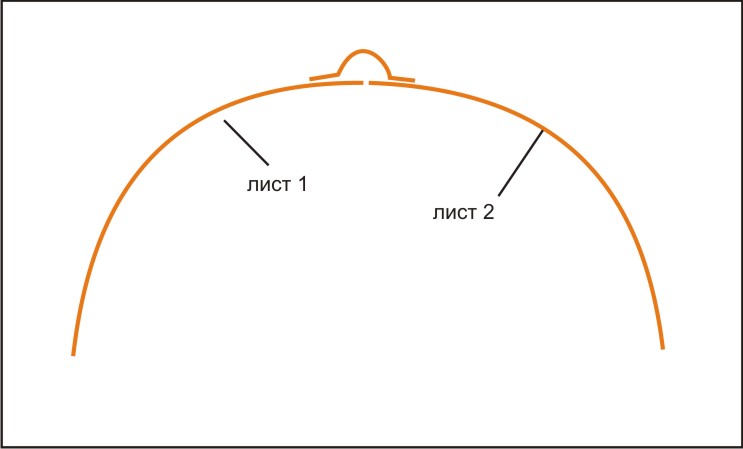

Ну а что нам мешает поставить такой вот конек например (см. рисунки) ? Его высота всего 90 мм.
За карнизом фронтона его видно не будет всеравно. Снизу - тоже навряд ли. Вот только разве с самолета :)
Или это испортит всю эстетику ?
