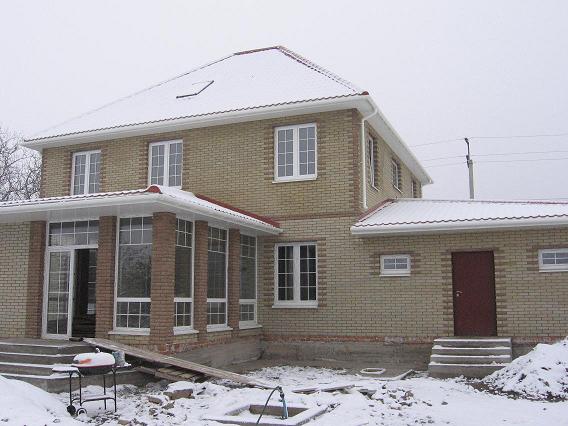

rombikk Опубліковано: 14 грудня 2007 Поділитись Опубліковано: 14 грудня 2007 вот как у меня получилось вид со двора,юго-восток.кстати наши дома чем-то похожи :-D Посилання на коментар Поділитися на інших сайтах More sharing options...
WhiteEagle Опубліковано: 14 грудня 2007 Автор Поділитись Опубліковано: 14 грудня 2007 Таки да всё похоже! Но правда крыша, у меня холодный чердак, а тебя мансардная! Вот верандочка не плохая, где можно посмотреть фото, с разных сторон и в оригинале? Если можешь закинь мне на мыло. Посилання на коментар Поділитися на інших сайтах More sharing options...
rombikk Опубліковано: 14 грудня 2007 Поділитись Опубліковано: 14 грудня 2007 че то на мыло не получаеца,посмотреть в оригинале в запорожье или на ветке (домик&банька под запорожьем),чердак у меня тоже холодный там будет тениссный стол,а на террасе камин,дубовый стол и Посилання на коментар Поділитися на інших сайтах More sharing options...
