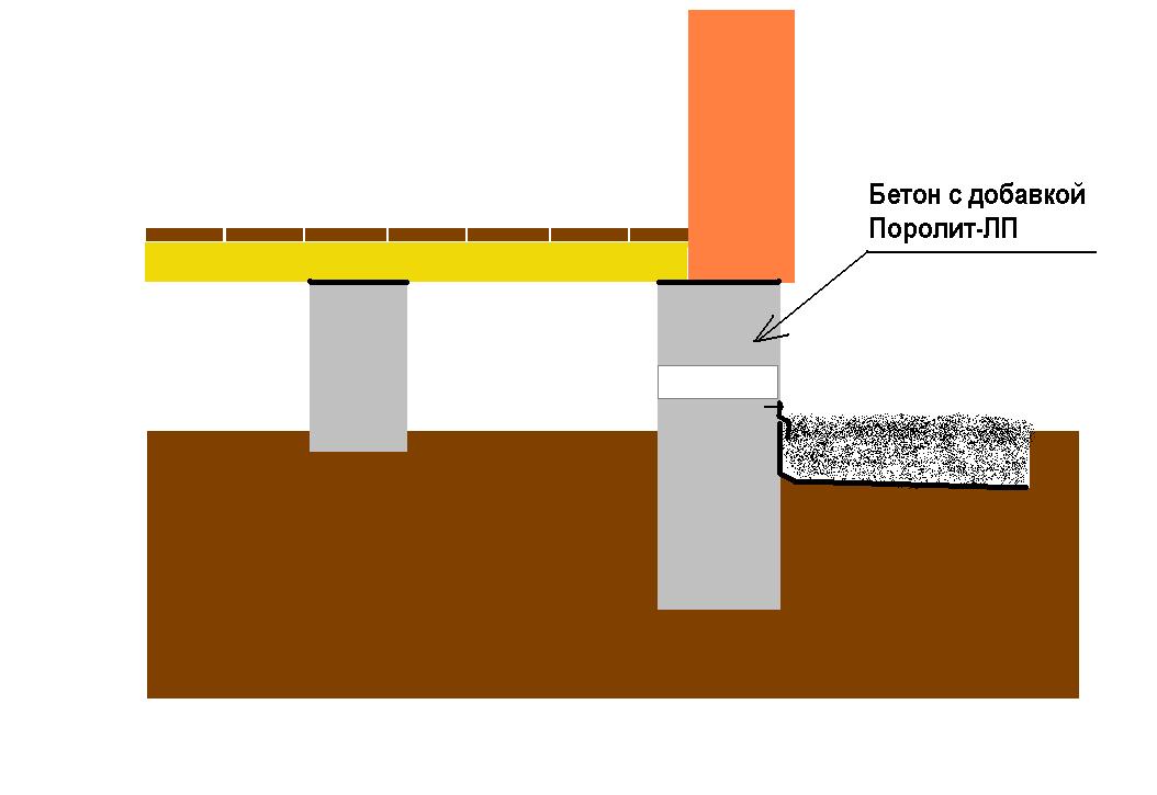

sergey_dp Опубліковано: 15 червня 2010 Автор Поділитись Опубліковано: 15 червня 2010 Ув. Propeller 1. К вопросу гидроизоляции ленты - где можно найти упомянутый www.ekco.ua/?tid=22&lang=ru&nid=422 в Одессе? Или возможно ли организовать доставку? (по "экономике" пишите в личку). 2. Как правильно посчитать расход, в моем случае длина ленты 90м ширина 0,36 , округляем до 0,4 - получаем площадь 36м2. Т.е. надо где-то между 36*1,2=43л и 36*1,5=54л - так правильно? 3. По применению - надо наносить до или после установки опалубки? Есть какие-либо ограничения по времени перед заливкой ленты? 4. В инструкции есть требования к бетонному основанию:www.stroimdom.com.ua/forum/editpost.php?do=editpost&p=585098 - Влажность < 10% - Температура от 5 0С до 35 0С - Относительная влажность воздуха < 85% Насколько критична влажность - плита-то будет "свежей" так что не уверен как контролировать влажность? 5. Я решил отказаться от идеи экспл. цоколя но раздумываю над вентилируемым подполом, т.е. сделать продухи в ленте и сверху пол по лагам. нужно ли дополнительно гидроизолировать фундамент в этом случае? - Спасибо Посилання на коментар Поділитися на інших сайтах More sharing options...
Propeller Опубліковано: 15 червня 2010 Поділитись Опубліковано: 15 червня 2010 Если деревянный пол, то давайте начнем со схемы. Как видите там гидроизоляция минимальная. Только горизонтальная - капиллярная отсечка. Посилання на коментар Поділитися на інших сайтах More sharing options...

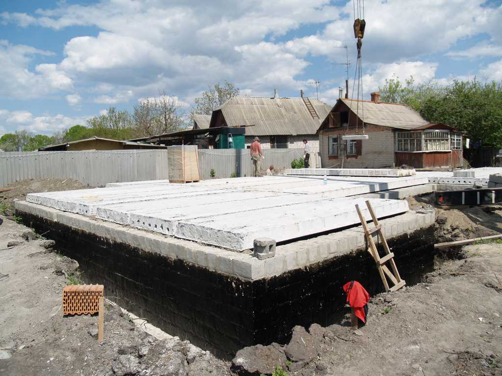

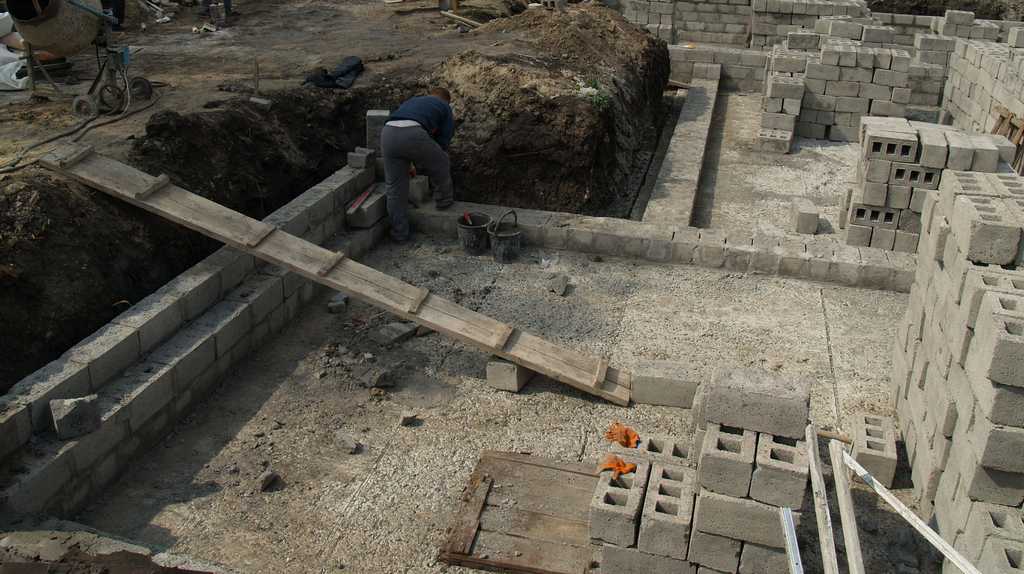

Andlit Опубліковано: 22 червня 2010 Поділитись Опубліковано: 22 червня 2010 IMHO, зря вы отказываетесь от тех. цоколя. По моим расчетам ненамного дороже выходит такая конструкция. Плиту можно делать усиленной арматурой только под несущими стенами, а основную площадь залить 10 см бетона в виде стяжки. Стены можно и из бетона лить, а можно как на фото из шлакоблока или мелкоформатных бетонных блоков в 40см, быстро и ровно. Сверху плиты перекрытия - 1 день и никакого головняка и потенциальных проблем с засыпкой, трамбовкой, заливкой и т.д. И как вы правильно заметили с коммуникациями все будет просто, проведете когда вам нужно и куда вам нужно. Плюс можно и ТА и систему естественного подогрева приточного воздуха организовать. 2 Посилання на коментар Поділитися на інших сайтах More sharing options...
