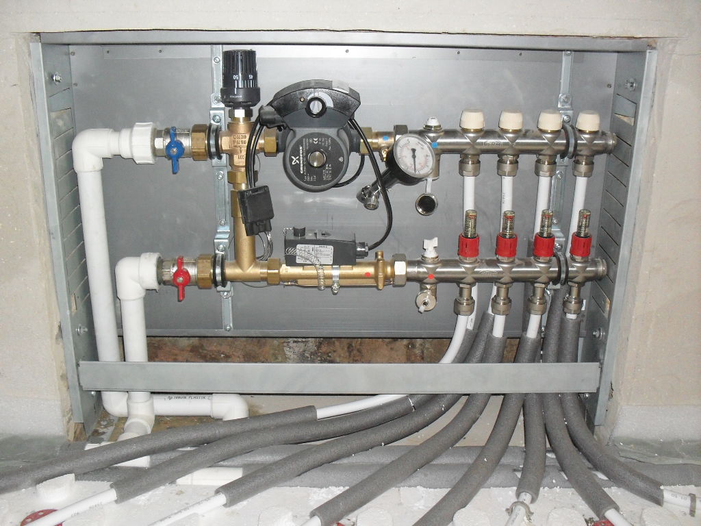

bampo Опубліковано: 30 серпня 2010 Автор Поділитись Опубліковано: 30 серпня 2010 Подходит время окончания выдержки стяжки, стал вопрос выбора насоса. Имеем пять петель из 16-ой трубы: 1. 100 2. 100 3. 100 4. 85 5. 75 Насос, как я понимаю, 25/60, кандидаты Wilo, Grundfos, Nocchi. Как не нарваться на подделку (ссылка устарела) Посилання на коментар Поділитися на інших сайтах More sharing options...
murava Опубліковано: 30 серпня 2010 Поділитись Опубліковано: 30 серпня 2010 А я б рассмотрел 25\7 или 32\8.... Посилання на коментар Поділитися на інших сайтах More sharing options...
bampo Опубліковано: 30 серпня 2010 Автор Поділитись Опубліковано: 30 серпня 2010 А я б рассмотрел 25\7 или 32\8.... Андрей, спасибо, а вторая часть вопроса? Посилання на коментар Поділитися на інших сайтах More sharing options...
Сергей_84 Опубліковано: 30 серпня 2010 Поділитись Опубліковано: 30 серпня 2010 Подходит время окончания выдержки стяжки, стал вопрос выбора насоса. Имеем пять петель из 16-ой трубы: 1. 100 2. 100 3. 100 4. 85 5. 75 Насос, как я понимаю, 25/60, кандидаты Wilo, Grundfos, Nocchi. Как не нарваться на подделку (ссылка устарела) оригинальный грундфос определяется легко... 1. Слово грундфос на насосе...каждая буква не цельная а состоит с горизонтальных полосочек...типа как шершавость на денежных купюрах.. 2. Резьбы для накидных гаек окрашены в цвет наоса полностью без пропусков и пробелов 3. Болты, которые прикручивают электродвигатель к насосу тоже должны быть окрашены в цвет наоса (китайцы сначала красят, а потом все собирают), оригинальный же насос красится в уже собраном виду.... 1 Посилання на коментар Поділитися на інших сайтах More sharing options...
murava Опубліковано: 30 серпня 2010 Поділитись Опубліковано: 30 серпня 2010 оригинальный грундфос определяется легко... ... Увы, инфа сия устарела как мир.... Нынешняя оригинальность теперь гарантируется только личным словом продавца и местом его покупки, поскольку уровень подделок возрос многократно... кстати, качество - тоже.... Многие уже подумывают в циркуляционной группе спрыгивать на какой-то менее раскрученный у нас бренд типа КСБ или Сперони. 1 Посилання на коментар Поділитися на інших сайтах More sharing options...
ZNAHAR Опубліковано: 1 вересня 2010 Поділитись Опубліковано: 1 вересня 2010 Подходит время окончания выдержки стяжки, стал вопрос выбора насоса. Имеем пять петель из 16-ой трубы: 1. 100 2. 100 3. 100 4. 85 5. 75 Насос, как я понимаю, 25/60, кандидаты Wilo, Grundfos, Nocchi. Как не нарваться на подделку (ссылка устарела) Вам нужен вот такой насос в комплекте, и не будет головной боли. Посилання на коментар Поділитися на інших сайтах More sharing options...
