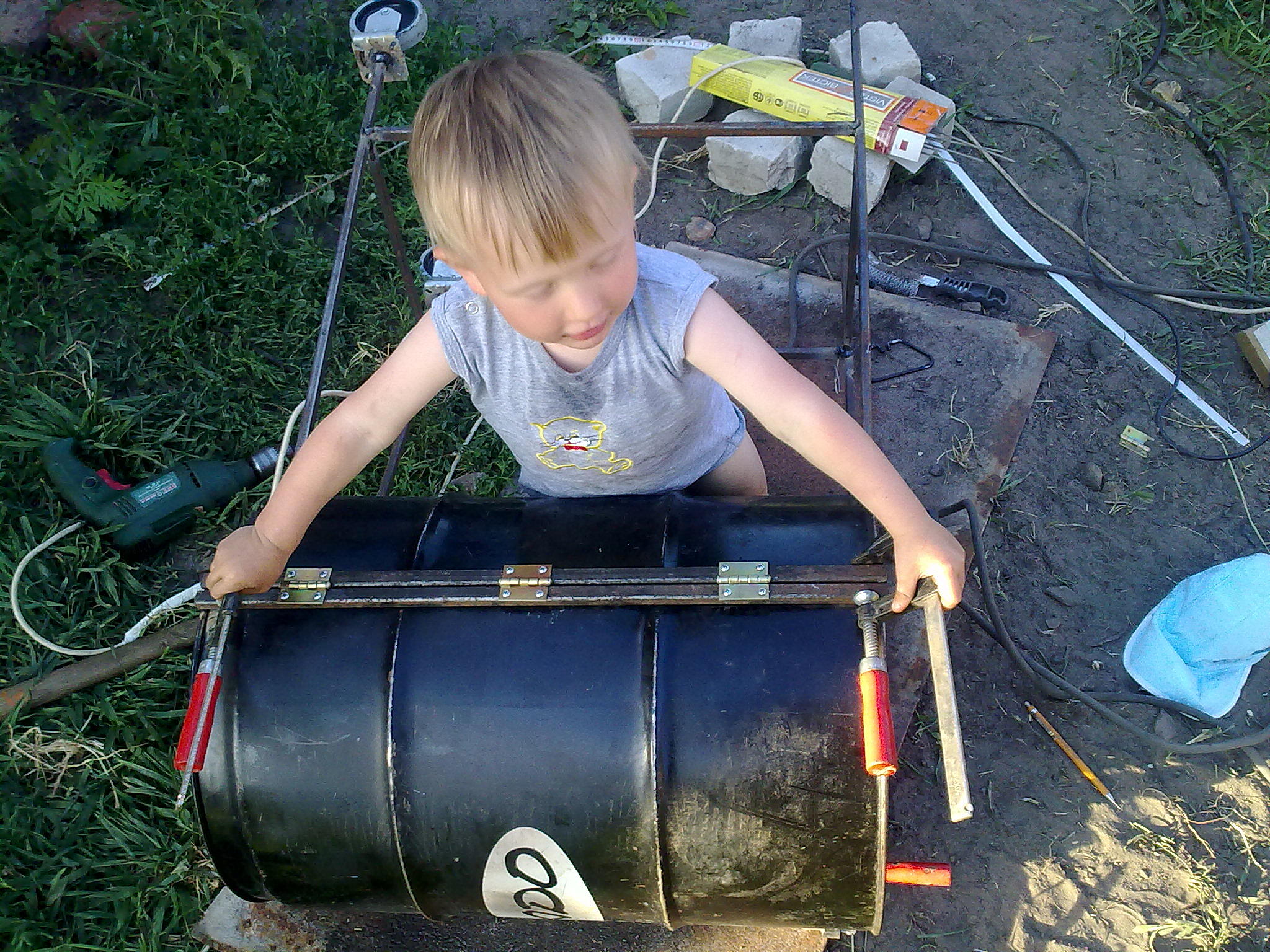

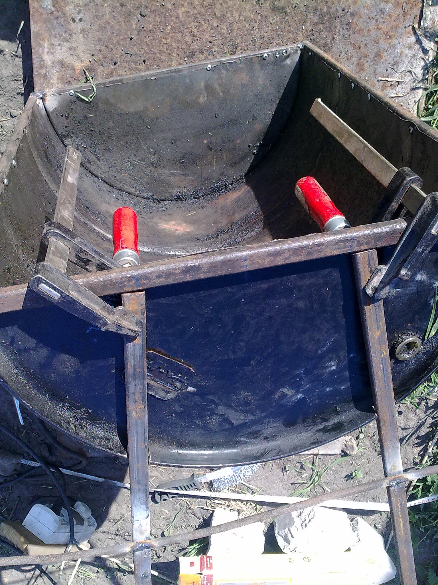

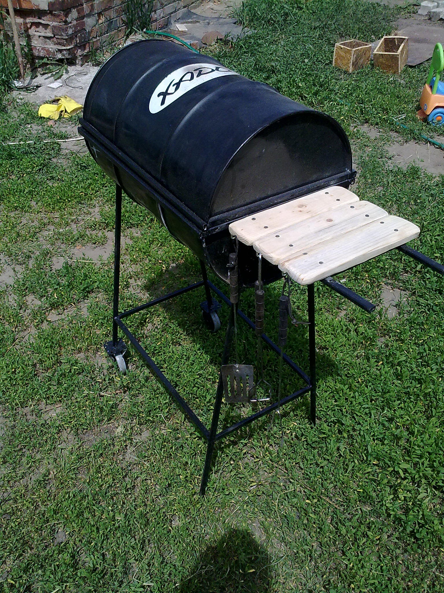

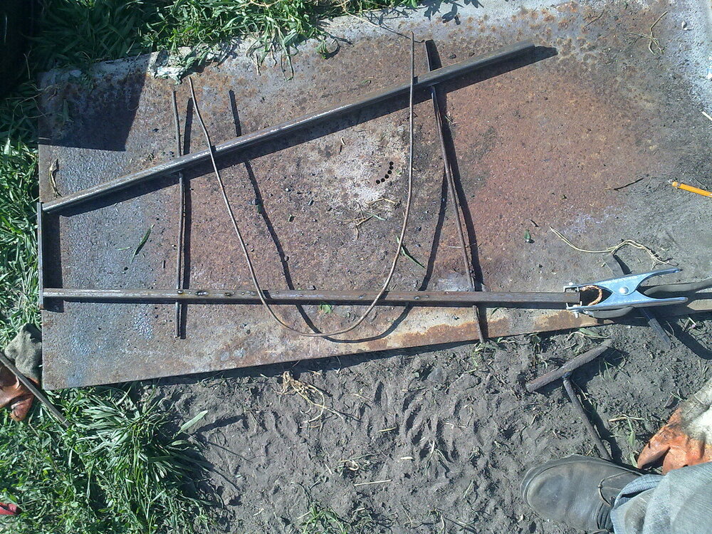

Алеф Опубліковано: 31 травня 2010 Поділитись Опубліковано: 31 травня 2010 Идея построить стационарный красивый мангал отпала , после того чуть чуть обжились и поняли каждый раз хочется посидеть в разном месте. в хорошую погоду на открытом участке (там городили мангальчик) вечером во внутреннем дворике. После всего этого появилось желание иметь переносной мангал, на колесиках. Заехал на СТО ХАДО. там мне безвозмездно подарили бочку на ~60л. Купил на металлобазе квадратной трубы 5х10 10м.п 1 Посилання на коментар Поділитися на інших сайтах More sharing options...

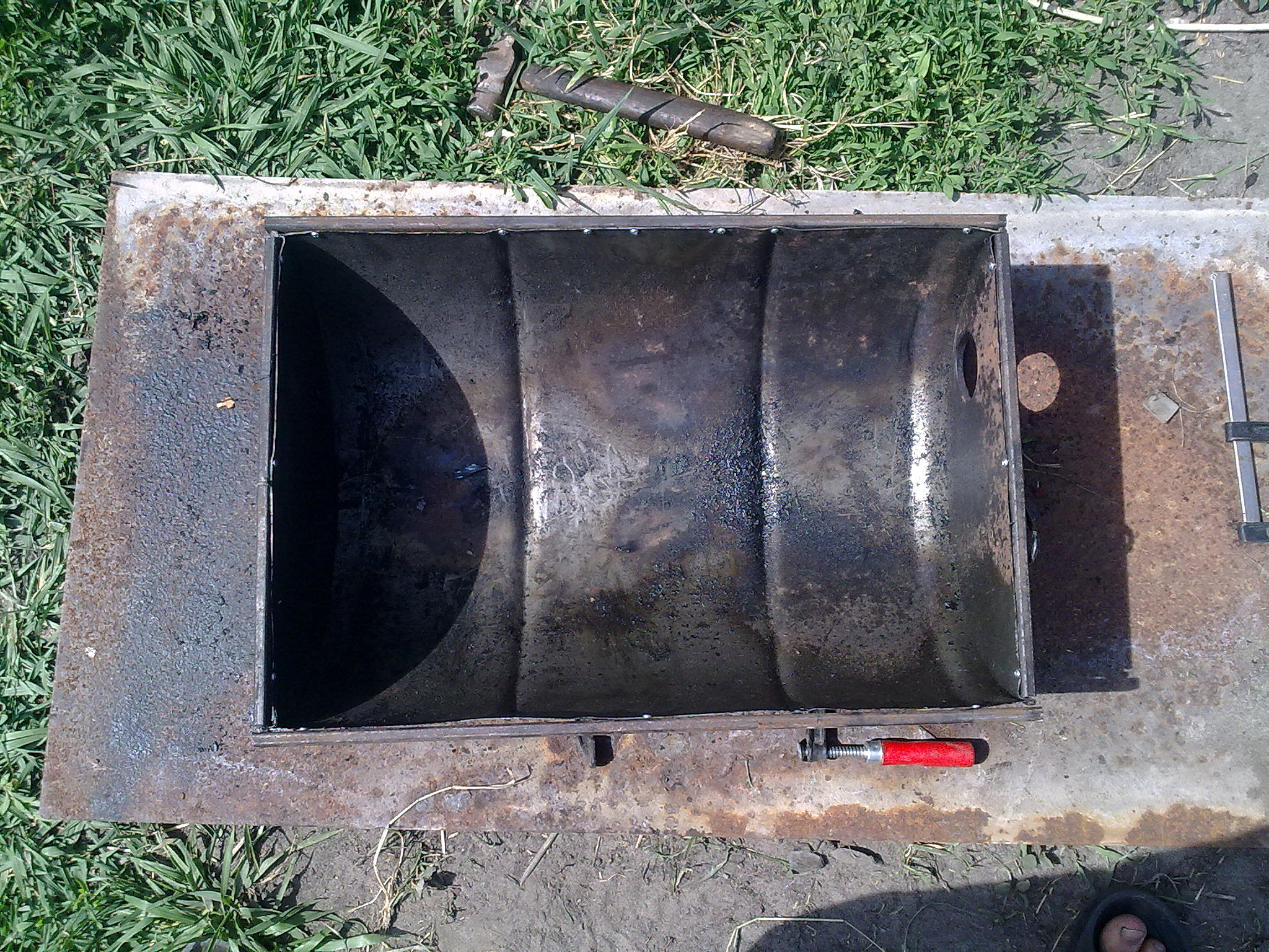

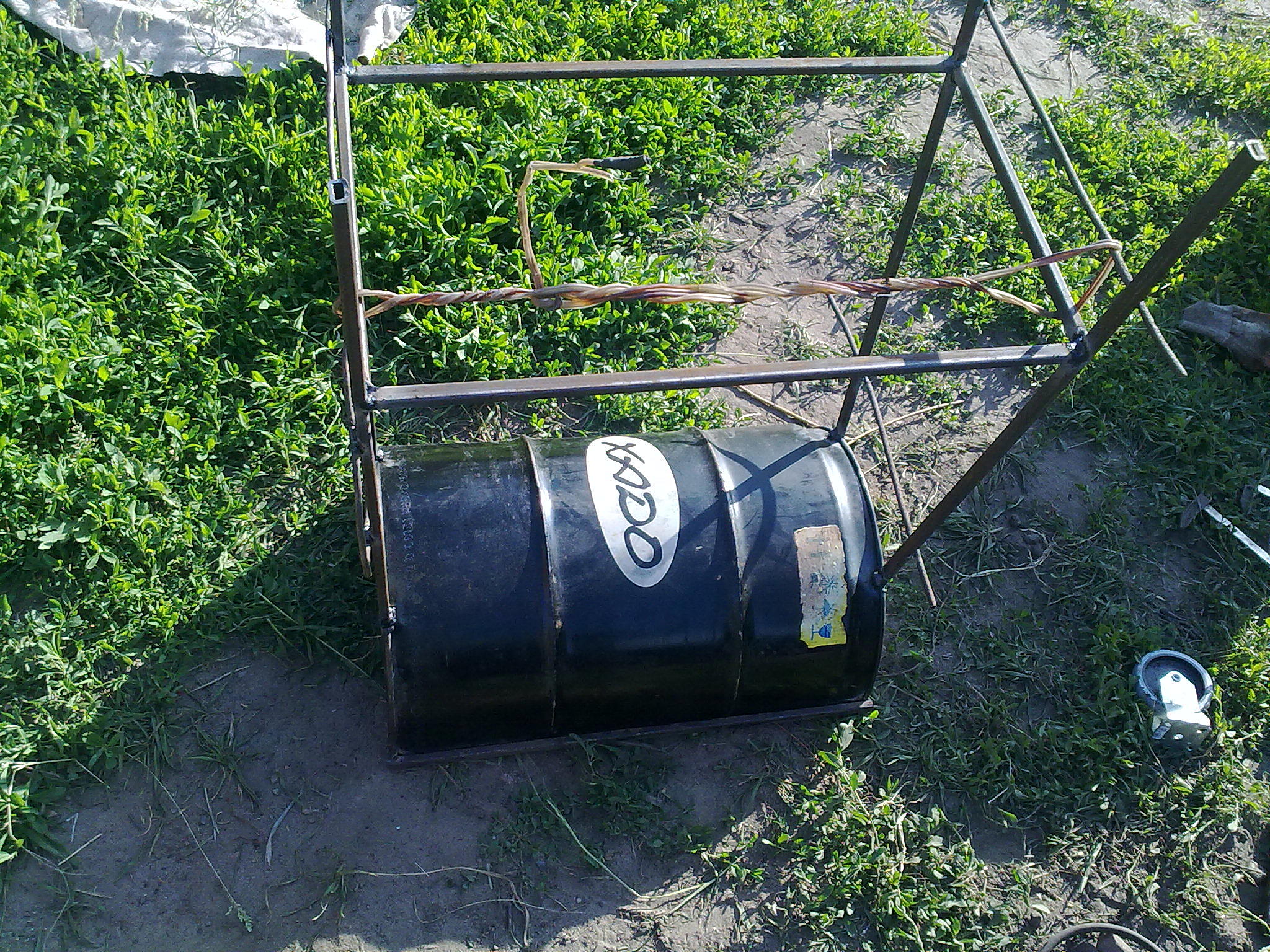

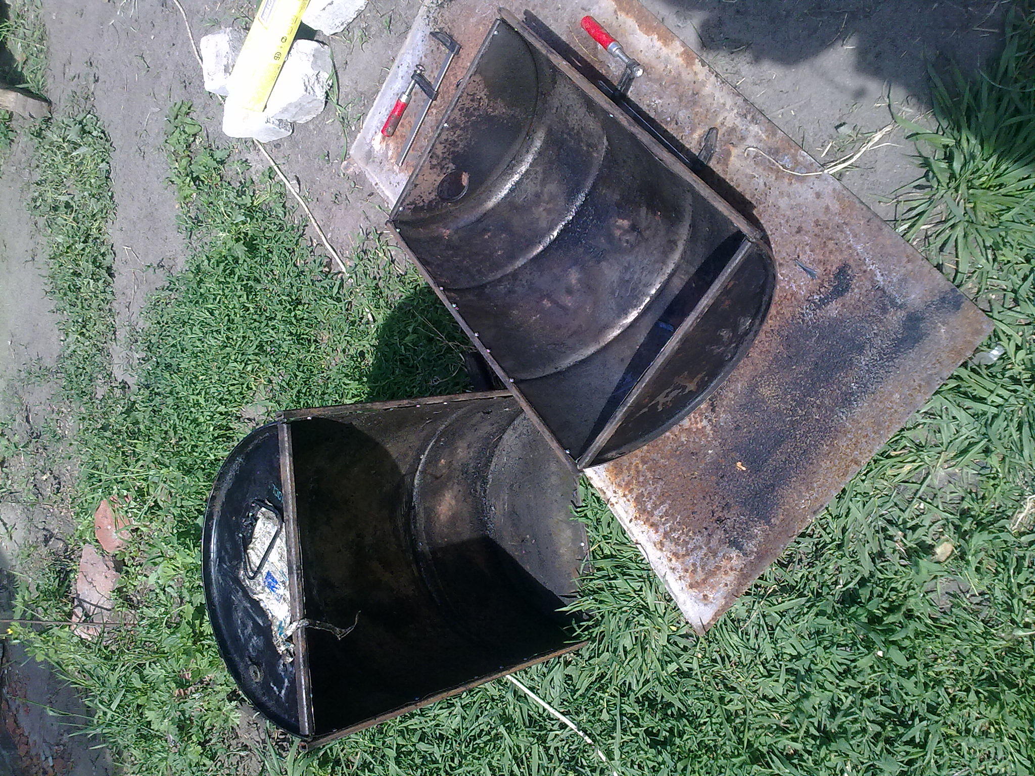

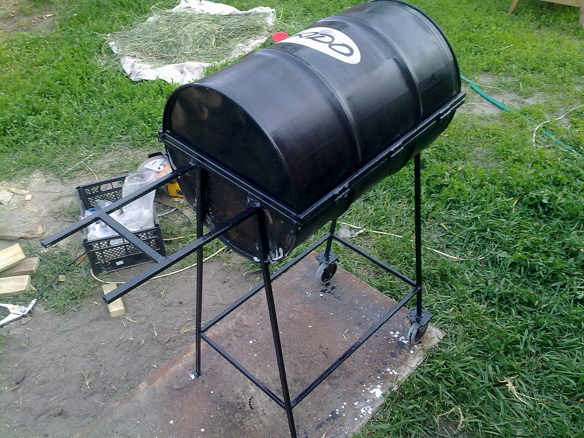

Алеф Опубліковано: 31 травня 2010 Автор Поділитись Опубліковано: 31 травня 2010 разрезал по шву бочку. по периметру прикрутил на "блошках" трубу каркаса начертил шаблон для ножек. прихватил проволкой для пристрелки и передние и задние выставил на бочке иприварил. 1 Посилання на коментар Поділитися на інших сайтах More sharing options...

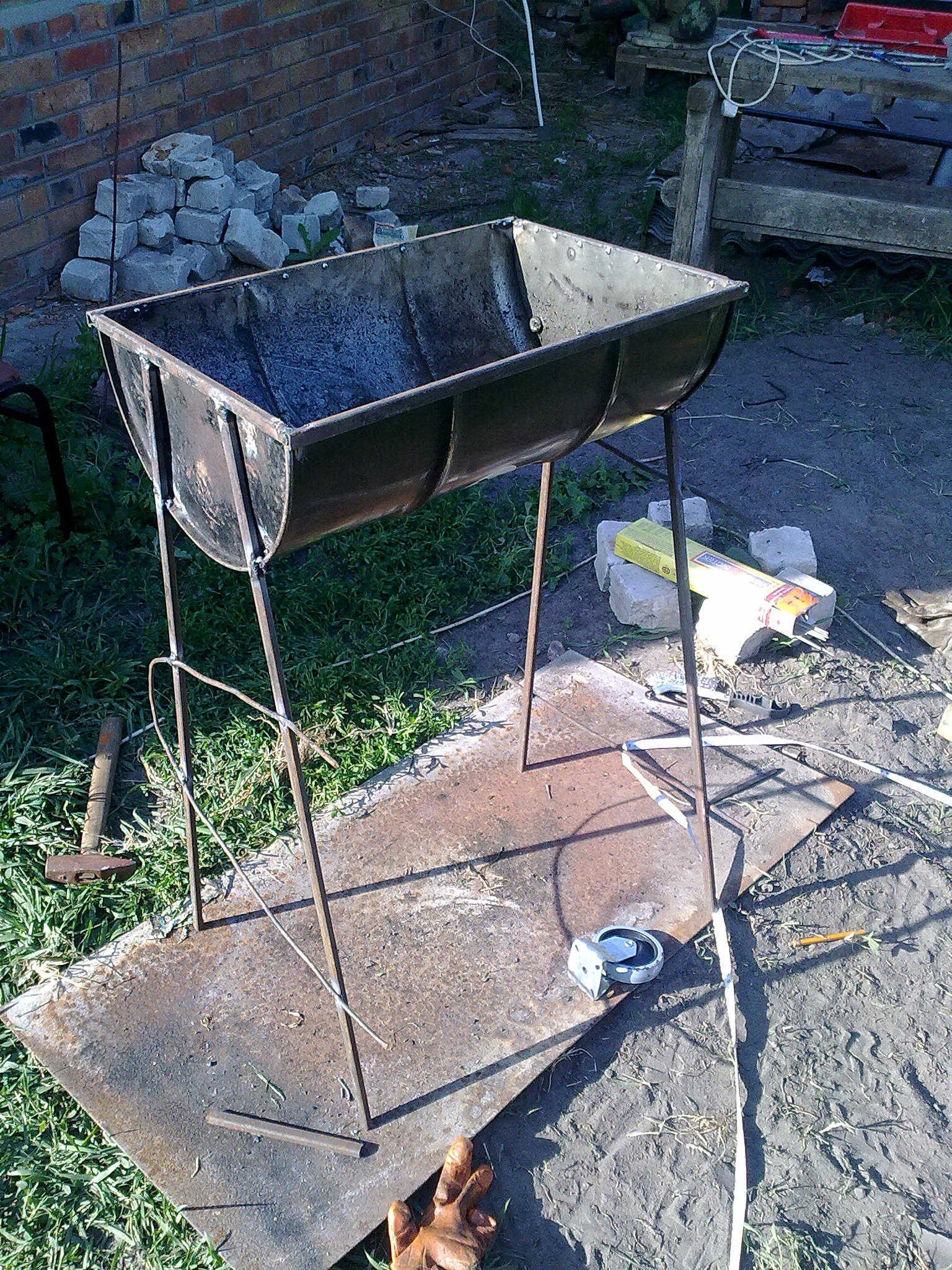

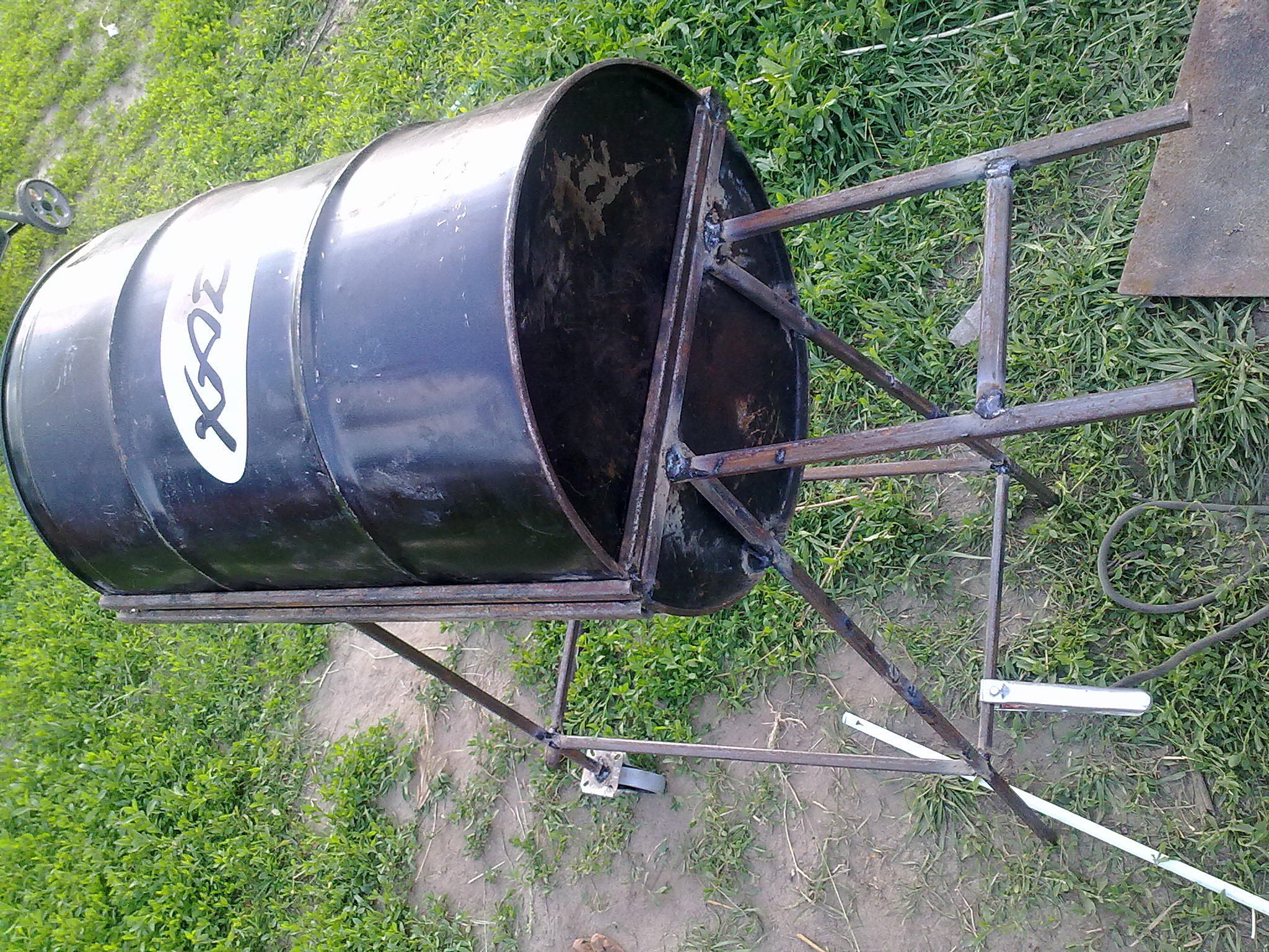

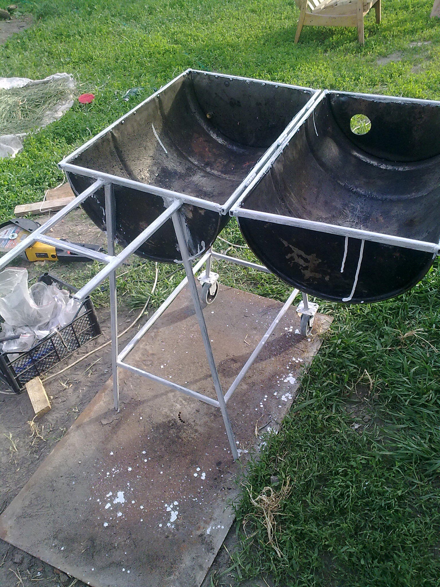

Алеф Опубліковано: 31 травня 2010 Автор Поділитись Опубліковано: 31 травня 2010 стянул низ ножек и обварил нижнюю рамку на ножках потом там будет полочка 2 Посилання на коментар Поділитися на інших сайтах More sharing options...
Алеф Опубліковано: 31 травня 2010 Автор Поділитись Опубліковано: 31 травня 2010 приварил колеса, и ручку для перевозки. + сделал полочку скрючками для барбекюшных причандалов 10 Посилання на коментар Поділитися на інших сайтах More sharing options...
ol4ik Опубліковано: 31 травня 2010 Поділитись Опубліковано: 31 травня 2010 Можно сплагиатить? И еще вопрос а как понять какеи именно бочки подходят для этой цели? там же как то толщина металла должна учитываться? И еще, там дырочки какеи то должны быть для воздуха? Может конечно что то путаю, я не совсем шашлычник... Посилання на коментар Поділитися на інших сайтах More sharing options...

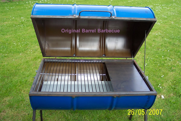

Алеф Опубліковано: 31 травня 2010 Автор Поділитись Опубліковано: 31 травня 2010 осталось придумать интересную ручку регулируемый механизм открывания крышки полка внизу откидывающаяся полка спереди ps вот фото с чего делалось Посилання на коментар Поділитися на інших сайтах More sharing options...

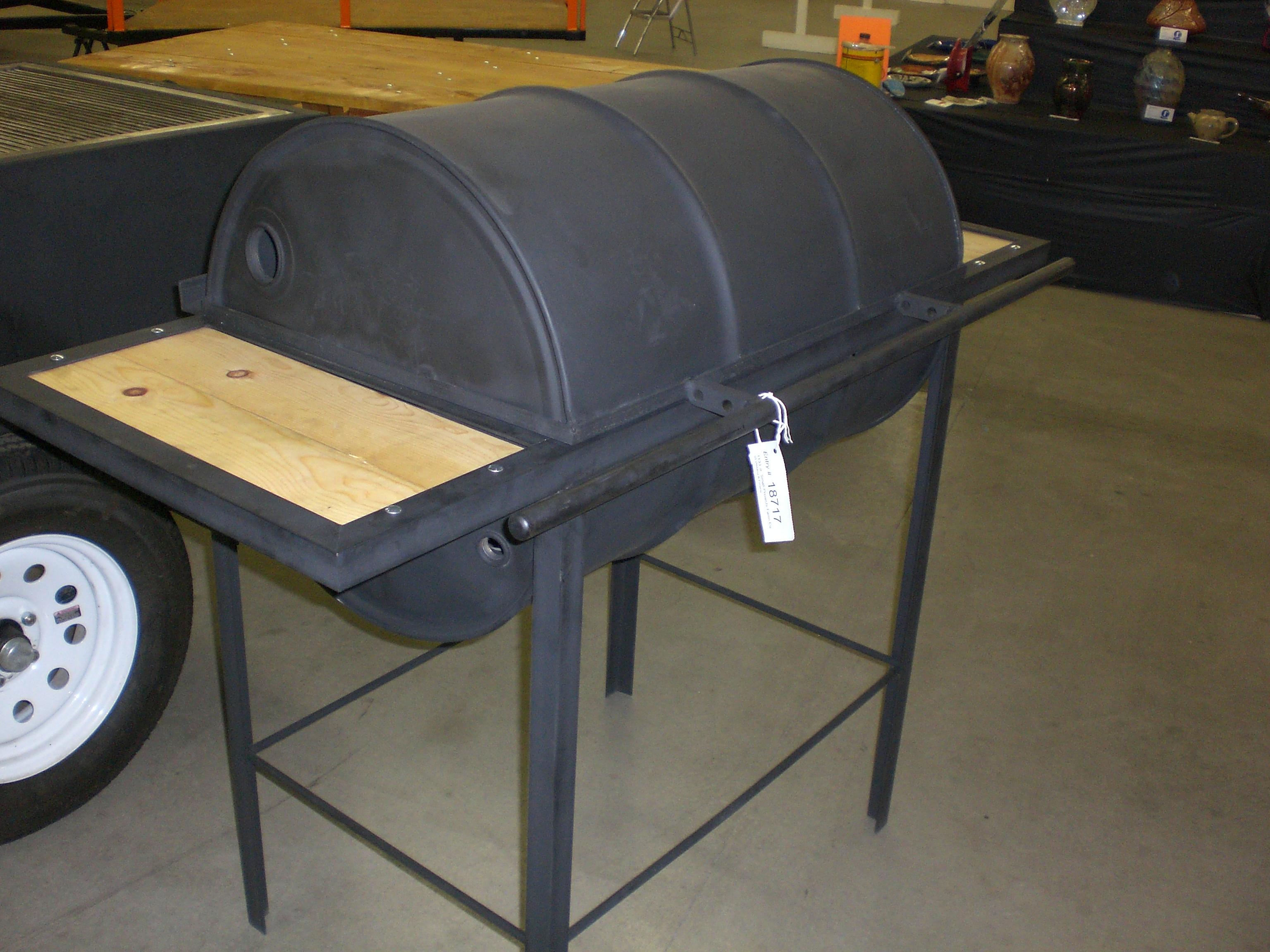

Алеф Опубліковано: 31 травня 2010 Автор Поділитись Опубліковано: 31 травня 2010 Можно сплагиатить? мне будет приятно ) И еще вопрос а как понять какеи именно бочки подходят для этой цели? там же как то толщина металла должна учитываться? И еще, там дырочки какеи то должны быть для воздуха? хороших бочек сейчас не найти. или они дорогие даже в супермаркетах красивые мангалы из тонкого металла. поэтому я отношусь как к расходному материалу, через несколько лет, когда прогорит эта бочка , возьму новую и вставлю в уже готовый каркас. с дырочками не заморачивался, хотя можно сделать снизу и регулируемое поддувало 1 Посилання на коментар Поділитися на інших сайтах More sharing options...

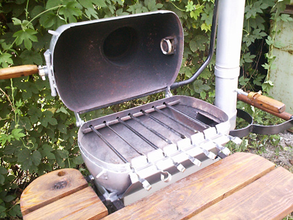

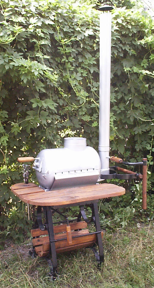

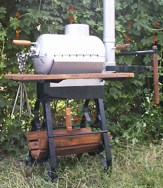

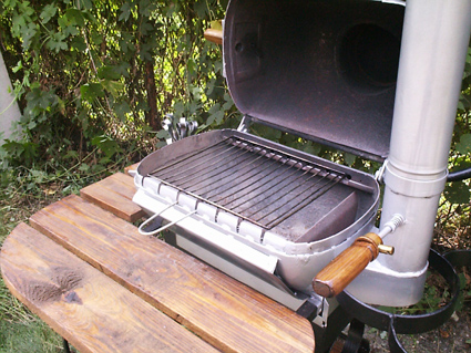

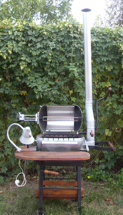

Владимир В. Опубліковано: 2 серпня 2010 Поділитись Опубліковано: 2 серпня 2010 Мангал своими руками. Он же и печь и сушилка и коптильня. 6 Посилання на коментар Поділитися на інших сайтах More sharing options...

Владимир В. Опубліковано: 7 серпня 2010 Поділитись Опубліковано: 7 серпня 2010 ...совецкая бочка .. 60 литровая.. там толщина метелла не идет в сравнение с нынешними.. буду тоже такой делать, если аффтар не протифф.. Есть еще дюралевая.. на 200 литров.. из нее сделаю стационарный мангал.. обложу камнем.. сделаю - вывешу.. Аффтар только За!!! Шестидесятилитровая бочка?!...Уже большая...в даном мангале (25 литров), при одной закладке дров до уровня шампуров, хватает углей для двух порций шашлыка и ещё для картошечки "фаршированной" салом и ..что ещё хочется.....:) 1 Посилання на коментар Поділитися на інших сайтах More sharing options...

Владимир В. Опубліковано: 9 серпня 2010 Поділитись Опубліковано: 9 серпня 2010 Кака красавицца! "Красавица" ещё будет! Это просто "пилотный" проект из того, что было под рукой. Очень экономно и "вкусняшки" не требуют надзора в процессе приготовления: закрываем шибер подачи воздуха и выхода газов...и.... пусть себе готовится.... А дизайн это уже по вкусу: точёные ручки, медные кольца, заклёпки, кованные элементы..подсветки и эл. "вертушки", список можно продолжать,.....кому, что нравится :) Посилання на коментар Поділитися на інших сайтах More sharing options...

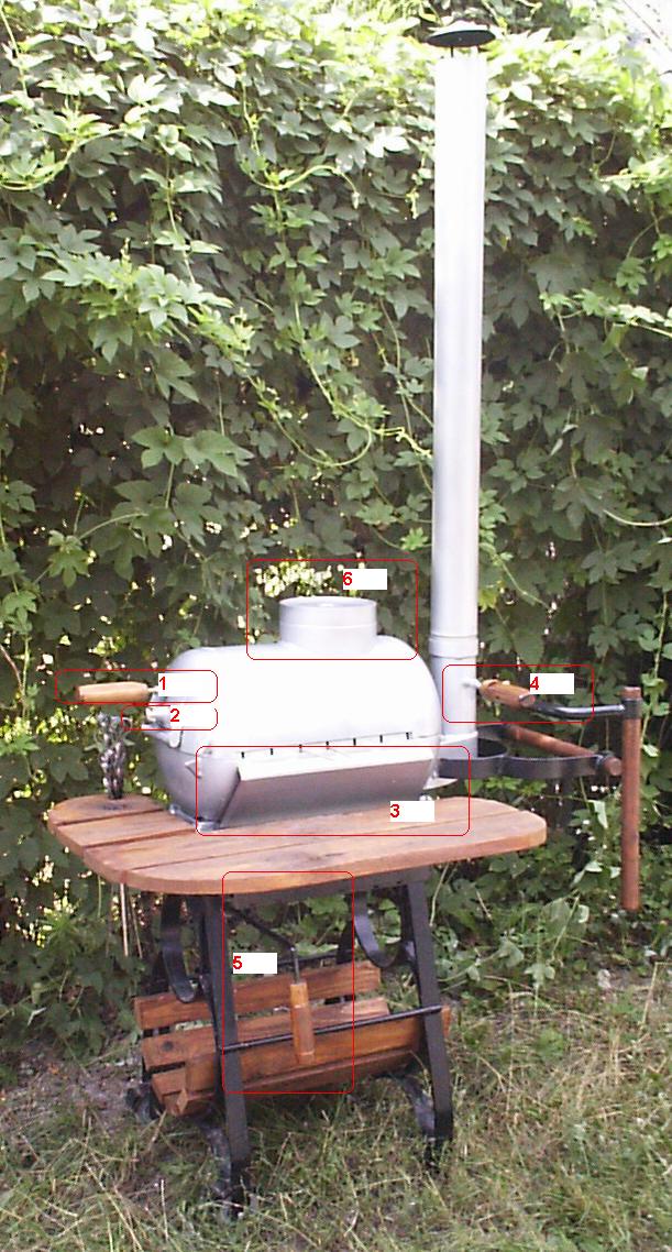

Евгенич Опубліковано: 11 серпня 2010 Поділитись Опубліковано: 11 серпня 2010 "Красавица" ещё будет! Повторюсь .... "Красота" По возможности можете прокомментировать назначение и особенноси неких элементов конструкции. спасибо. Посилання на коментар Поділитися на інших сайтах More sharing options...
Владимир В. Опубліковано: 13 серпня 2010 Поділитись Опубліковано: 13 серпня 2010 По возможности можете прокомментировать назначение и особенноси неких элементов конструкции. Сама конструкция оправдывает своё назначение и время потраченное на её изготовление: экономна, многофункциональна, удобна при любой погоде.....И "кушать" дым от обычных мангалов уже и не хочется....:) Назначение элементов мангала: 1. Ручка заслонки поддувала. 2. Ручка верхней крышки мангала. 3. Ручка заслонки дымовой трубы. 4. Конфорка. 5. Ручка люка загрузки топлива, ( люк используется при установке на конфорку коптильни) 2 Посилання на коментар Поділитися на інших сайтах More sharing options...

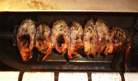

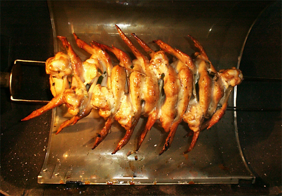

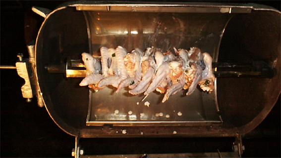

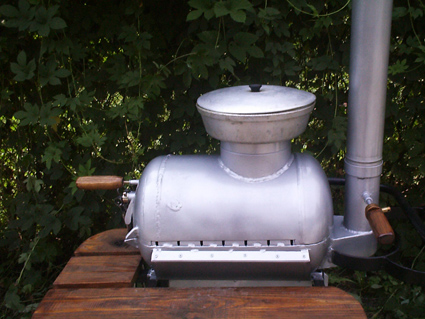

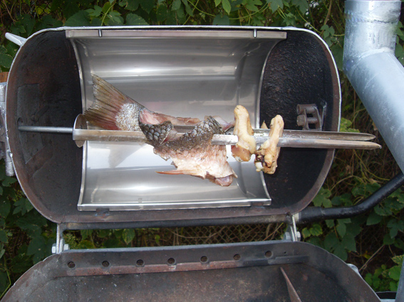

Владимир В. Опубліковано: 1 жовтня 2010 Поділитись Опубліковано: 1 жовтня 2010 Осень! Холодно, но возле мангала так тепло, что не хочется лишний раз открывать крышку.....а чтобы не отрывать, делаем "вертушку" ...Мотор-редуктор от микроволновой печи 2 об/мин. Вполне достаточно, чтобы сок и жир не капал на угли, а "растекался" по продукту, смачивая его и не давая пересохнуть поверхности. Такой "колпак", соответствующих размеров, можно ставить на любой мангал или просто "горку" углей... И приятного апетитика....:) 4 Посилання на коментар Поділитися на інших сайтах More sharing options...

Владимир В. Опубліковано: 1 жовтня 2010 Поділитись Опубліковано: 1 жовтня 2010 А у вас сам "бак" от чего? или делали? У меня стандартный 25 литровый газовый балон, D 300 мм., когда то служил расширительным баком в гравитационной системе отопления. Вот там и место для всех этих б/у балонов, ресиверов и пр... сам "повелся" на подобные изделия :) Позже выставлю коптильню из медицинского стерилизатора (работает отлично), но чтобы сделать что то хорошее из этого хлама, тратится неоправданно много времени, лучше брать листовой металл и не зависеть от "готовых" размеров и контрукций!!! На крышку достаточно1,5 мм. листовой стали, легко гнётся, под "отражателем" она не греется до высоких температур, а отражатель сделан из обычной дымоходной нержавеющей трубы 0,4 мм. (был кусок D 130mm)...А нижню часть лучше делать в форме трапеции из листа 3-4 мм., с учётом установки колосников и зольного ящика. 2 Посилання на коментар Поділитися на інших сайтах More sharing options...
