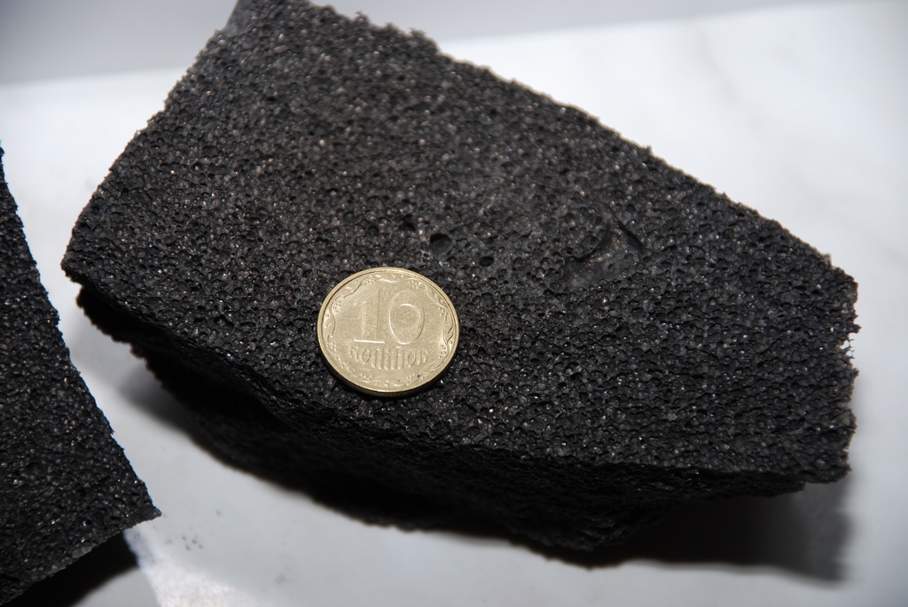

kastal Опубліковано: 1 червня 2010 Поділитись Опубліковано: 1 червня 2010 Немного в замешательстве! За утеплителем специально прокатился в славный город Запорожье, чтобы своими глазами пощупать сие чудо. На заводе за небольшую денюшку договорился, чтобы грузчики не сыпали труху и слишком большие куски - в этом вроде не подвели, но дробить все-равно необходимо. При оформлении, я заказал 33 мкуб по 320 грн, при этом оплатил "палеты" для засыпки по 33 грн/шт. Как сегодня оказалось в мешочек влазит гораздо больше, ориентировочно 1,3- 1,4 мкуб. Так что надеюсь после дробления и усушки, утруски, сего добра хватит на утепление чердака. Если интересует вопрос пощупать пеностекло, могу выслать по кусочку желающим. А в чём собственно замешательство ? И хотелось бы узнать какой у вас пирог стены , а то у меня несущая связана с облицовочной кладочной сеткой с ячейками 50*50 и очень волнует вопрос возможности засыпки через такую сетку ( у меня уже 4 горизонтальных перевязки по высоте присутствует ) -как на вы думаете , глядя на живое пеностекло -это рабочий вариант в моём случае ? Посилання на коментар Поділитися на інших сайтах More sharing options...

kastal Опубліковано: 1 червня 2010 Поділитись Опубліковано: 1 червня 2010 В замешательстве, я как раз по поводу как измельчить этот материал. Не смотря на то что разломать его можно руками, как это проделать с 33 мкуб, я пока не представляю. Стена у меня: внутрення в один ракушняк (38 см), потом прослойка для заполнения пеностекольной крошкой 10-12 см, затем лицевая кирпичная кладка 12 см. Что касается засыпки в вашем варианте думаю на данном этапе это будет не реально, т.к. через такую ячейку сетки пройдет только труха от пеностекла, а она по теплосопротивлению не катит Думаю Вам нужно рассматривать вспученный перлит или вермикулит. Или искать пеностекольный гравий, но я такого не нашел спасибо , за совет - жаль конечно , что не получится с пеностеклом . На заводе тоже подсказали , что крошку фракцией меньше 30 мм не имеет смысла засыпать . Вобщем тогда останавливаюсь на перлите Посилання на коментар Поділитися на інших сайтах More sharing options...

iliya Опубліковано: 1 червня 2010 Поділитись Опубліковано: 1 червня 2010 Я стены засыпал запорожскими пеностекольными отходами (так они их два года назад называли). Дробить - не проблема: простой лопатой в большом тазике за 2 часа - 1 куб (не я - вуйки). Но засыпать действительно лучше в процессе возведения стен, т.к. после сетки крупные куски не пройдут. У меня зазор между стенами в среднем 9-10 см получился. 1 Посилання на коментар Поділитися на інших сайтах More sharing options...
