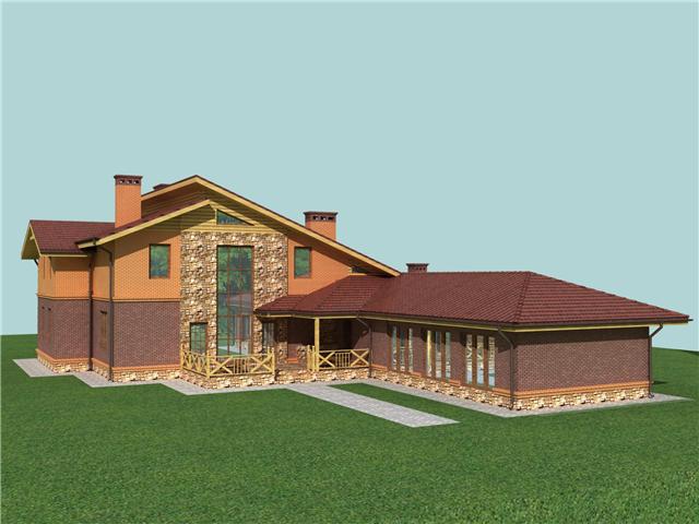

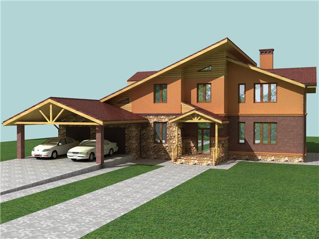

Igor1359 Опубліковано: 30 травня 2010 Поділитись Опубліковано: 30 травня 2010 Ребята покритикуйте пожалуйста проект. Участок 15 соток - фасад 28 м на дорогу, через дорогу лес. Дом левым фасадом вплотную (1.5м) к забору. Заранее спасибоплан 1 этаж.pdfплан 2 этаж.pdfэкспликация.pdf Посилання на коментар Поділитися на інших сайтах More sharing options...

Igor1359 Опубліковано: 8 червня 2010 Автор Поділитись Опубліковано: 8 червня 2010 Первый этаж. - не вижу смысла в санузле 106, так как у вас уже есть 110 и 111 Да нет, 111 это парная поэтому думаю без санузла 106 не обойтись - вместо спальной 105 сделать кабинет Спальня на первом возможно для моей престарелой мамы - вместо санузла 106 сделать гардеробную или мини-санузел без ванны. без него никак Второй этаж: - кабинет убрать на первый этаж, на его место переместить сан.узел сделать спальную 203 больше. Думаю было бы классно (но.... уже написал выше) Как по мне - кабинет удобней располагать на первом этаже, допустим Вы по каким-то причинам остались дома, а к Вам по работе приехали... Не вести же посетителей на второй-спальный этаж.... Спальный этаж - не прикосновенный... Ну, а в случае если гостей надо оставить переночевать предусмотреть в кабинете раскладной диван... Вообще Вы абсолютно правы - но по работе мне приходится ездить самому, но в будущем может и перенесу кабинет на первый вместо спальни а кабинет на втором будет вторая детская (хотя еще и первого то не родили но как знать как знать...) ...как то так, на первый взгляд... Спасибо за комменты - скажите а фасады как на Ваш взгляд? Посилання на коментар Поділитися на інших сайтах More sharing options...
ДОКС Опубліковано: 8 червня 2010 Поділитись Опубліковано: 8 червня 2010 ...по фасадам - это уже дело вкуса и приверженостей к стилям... и всё зависит от применяемых материалов... опять же - после того как окончательно разберётесь с планировкой, что то ещё подкорректируется... Посилання на коментар Поділитися на інших сайтах More sharing options...

вторик Опубліковано: 8 червня 2010 Поділитись Опубліковано: 8 червня 2010 основные траблы с конструктивом, оч большой груз над гостинной, в воздухе висит. тамбур странный, кривой, основную одежду можно держать в пом. 108, а при входе нишу одежную небольшую. вход в спортрелакс зону с бассейном ущербный немного, стоит развить, ато она както сбоку припеку. посмотрите возможность организации хола на базе лестницы, ее можно открыть в гостинную, для двусветной самое то. в гостинной я бы ставил мягкую часть с большим журн. столом с захватом у камина и ТВ, отдельная каминная не получается, мало места а кушетка мобильная была бы кстати. незнаю, может открыть сауну и душ в бассейн, вместо дивана спа с кушетками и гидромассаж с ступеньками бассейна организовать. гаражу шлюз нужен с вентиляцией. еще раз с крышей надо работать, там засада, оно и фасады сильно затронет, наверное. Посилання на коментар Поділитися на інших сайтах More sharing options...
Igor1359 Опубліковано: 9 червня 2010 Автор Поділитись Опубліковано: 9 червня 2010 Спасибо Вторик. Пойду помучаю архитектора по Вашим замечаниям - посмотрим что можно сделать. Посилання на коментар Поділитися на інших сайтах More sharing options...
