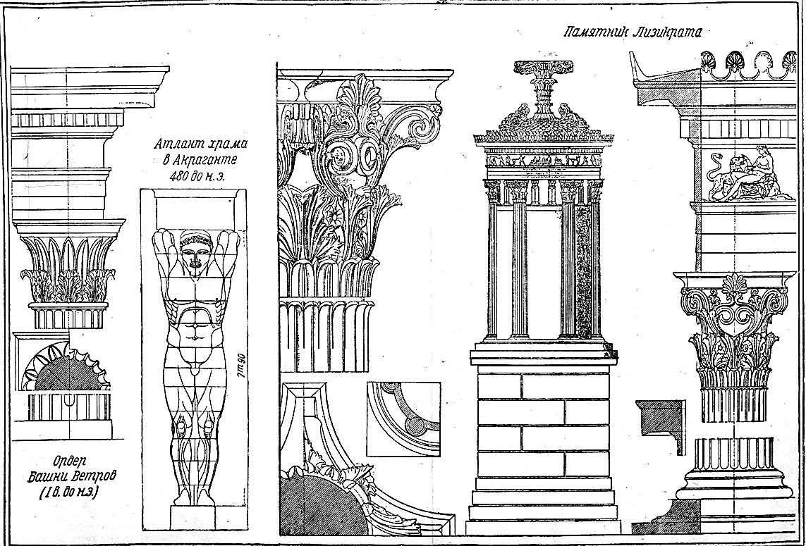

Первыми авторами четко определенных античных стилей стали греки, хоть и списывали у египтян, которых считали своими учителями. Не особо гнушаясь, сперли у египетских гастарбайтеров стоечно-балочную систему конструкций и основные элементы, детали и их взаимосвязь.
Обязательно нужно учесть тот факт, что первые стили были очень функциональны с точки зрения конструкции. Обладая ограниченным выбором средств, античные зодчие в полной мере смогли проявить качества материала. Шаг колонн был напрямую зависим от сечения и длины каменной балки. Сами колоны их толщина и высота тоже зависели от несущих способностей материала. Наличие баз, капителей, обломов и декоров было вызвано только практической необходимостью. А декоративные свойства этих элементов были определены потомками гораздо позже.
Признаками античной архитектуры стали т.н. ордера*. Т.е математически упорядоченная система взаимосвязи пропорций здания, его элементов и деталей. Остается невыясненным руководствовались ли зодчие общими трактатами или определяли самостоятельно общую композицию, но теория явно существовала. Потом Витрувий ее опубликовал за что был нещадно бит коллегами...
Он кстати и придумал: Польза-Прочность-Красота.
Чертежей в масштабе они не делали и пользовались набросками в натуральную величину прямо на каменных блоках. Система измерений также была у каждого своя, а модулем служила зачастую трость с разметкой. Этой же тростью наказывались нерадивые подрядчики и рабочие. Разбивка участков производилась бечевой, прямые углы определялись той же веревкой с завязанными на равных промежутках 12-ю узелками. Пифагор с теоремой реально отжог!
Фигура зодчего (выполняющего необъяснимые действия на площадке с веревочками, колышками и бронзовым циркулем, шагающая с размахом и шевелящая губами и закатывающая глаза, чертящая на песке странные знаки) вызывала мистический ужас и благоговение со стороны заказчиков и работного люда.
Строительные технологии хоть и опирались на привлечение огромадного количества рабочих, отличалась продуманностью и оригинальностью. Чего стоит хотя бы монтаж многотонных мраморных балок на колонны на высоте в десятки метров. Оказывается, балки заволакивались на сложенные пандусом мешки с песком. Мешки протыкались, и песок, просыпаясь, осуществлял плавный спуск балки на положенное место. Скорее всего, это было подсмотрено у египтян, а те уж были умельцы и затейники хоть куда… И инопланетяне по-моему тут вовсе не причем. За пару тысяч лет можно научиться строить и не только пирамиды.

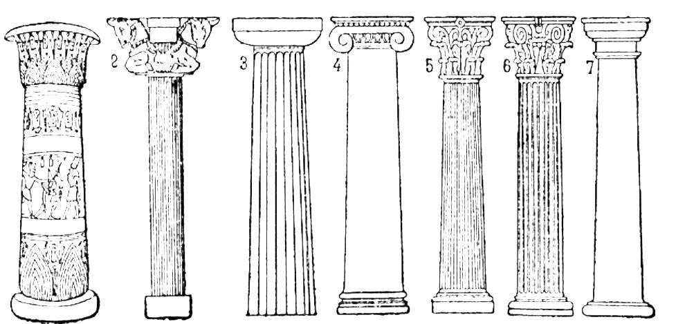

Вот основные различия между ордерами.
1. Египетский
2. Ассирийский
3. Дорический
4. Ионический
5. Коринфский
6. Композитный (смешанный из разных ордеров)
7. Тосканский
Основные отличия кстати пропорциями колонн и их капителями (верхяя часть)

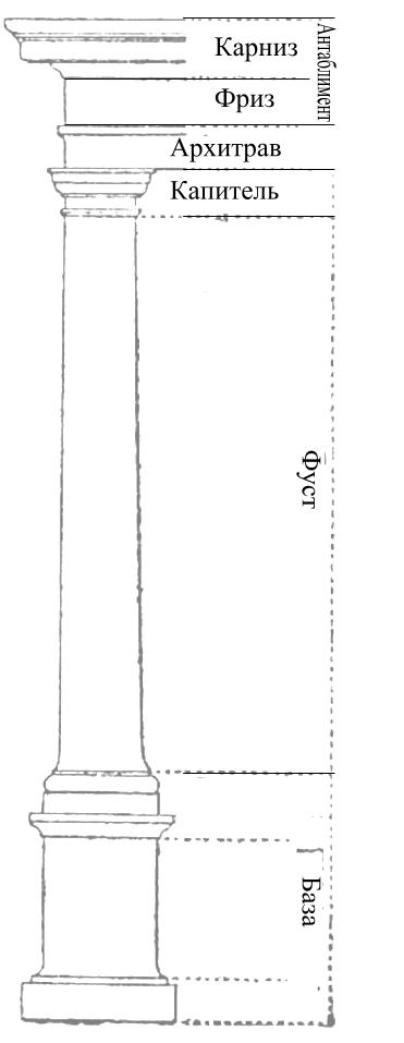

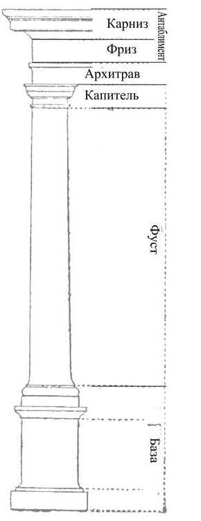

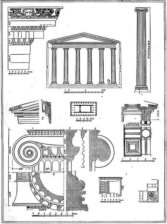

Чтобы говорить об отличиях в ордерах нужно ввести несколько понятий их состовляющих. Вот схемка ....
Вверху антаблимент (столешница, доска в пер. с фр.)
Колонна с капителью( от лат. голова)
База

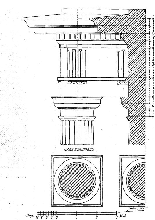

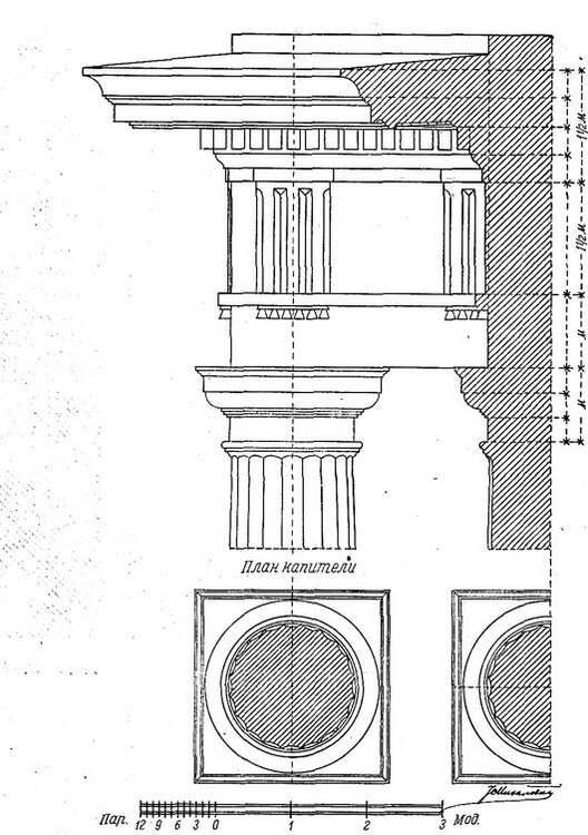

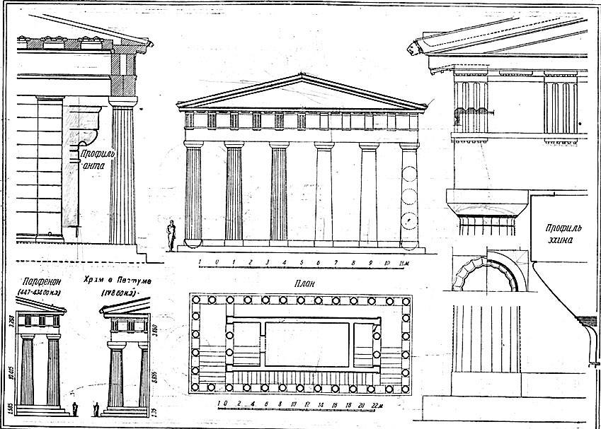

Начнем с дорического, как с наиболее древнего.
Был у него прототип деревянный...на нем видать греки и отработали принципы конструктива...

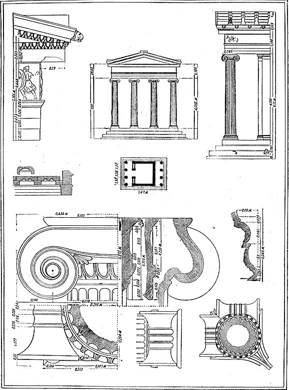

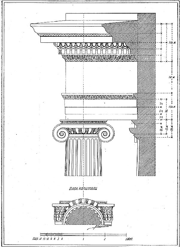

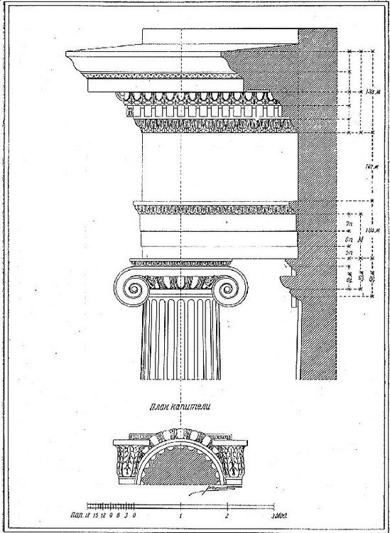

Другой ордер ионический. Основная (на глаз) отличительная черта это наличие валют (свертков) в капители... Увидел валюты и точно уверен что капитель ионическая... На раз.

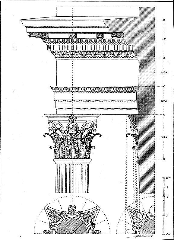

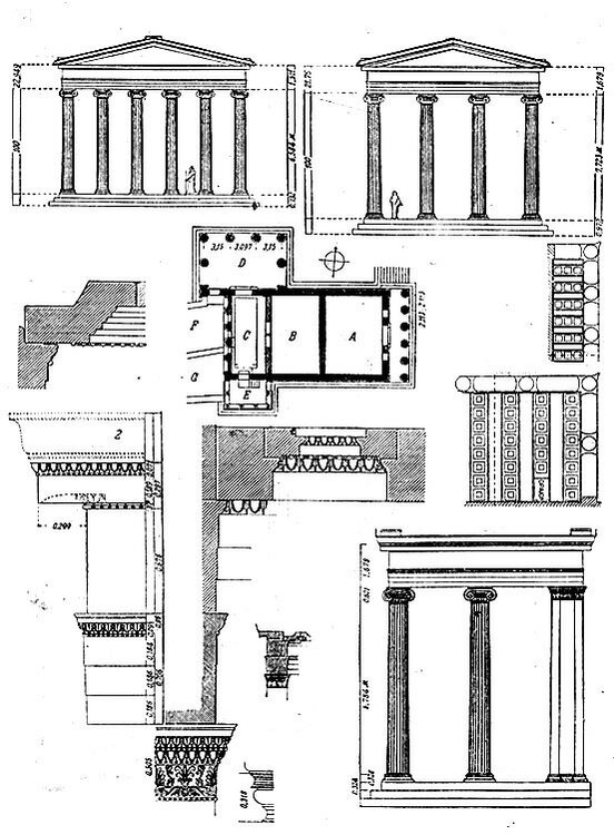

Самый изящный ордер. Стройные колонны венчает капитель с растительным орнаментом. Есть легенда о появлении этой капители. О том как из могилы умершей прекрасной девушки проросли цветы и подняли на своих стеблях корзину с фруктами принесенную в память ее смерти. Красиво. Поэтично. И отражает смысл декора капители. Упругие листья поддерживают тяжеловесный антаблимент.
По-своему ордер родственен с египетским. Где часто употреблялись капители-лотосы.
