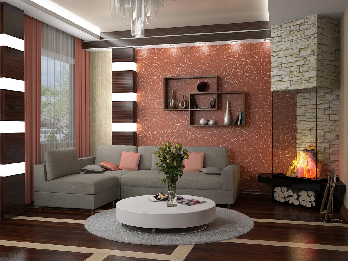

Романист Опубліковано: 28 травня 2010 Поділитись Опубліковано: 28 травня 2010 Думал сделать класический камин, но общение с несколькими каминщиками показало, что сделать это в моем случае не так-то просто. Протупил на этапе кладки дымохода под камин. Делали его из обычного кирпича, с внутренним оштукатуриванием, квадрат внутреннего сечения 150 на 200 (может быть). Т.е. не достаточный. Говорят нужно минимум 220 трубой гильзовать и выводить за "грибок" дымохода, что над крышей. А это влечет розшивку канала, включая и облицовочный кирпич, которым выложен дымоход над скатом крыши. Поэтому обратил внимание на биокамины. Дымоход не нужен, для жарки шашлыков использовать его не буду:D. К тому же подозреваю, что игрушкой этой наиграюсь оч быстро, и буду пользоваться крайне редко. Таким образом, камин - элемент декора. Думаю купить топку (чашу) биокамина и облицевать ее. Внешне сделать, как обычный камин. К тому же и дровишки есть специальные, керамические... Кто что думает по этому поводу? Посилання на коментар Поділитися на інших сайтах More sharing options...
engeneer Опубліковано: 28 травня 2010 Поділитись Опубліковано: 28 травня 2010 (змінено) Думал сделать класический камин, но общение с несколькими каминщиками показало, что сделать это в моем случае не так-то просто. Протупил на этапе кладки дымохода под камин. Делали его из обычного кирпича, с внутренним оштукатуриванием, квадрат внутреннего сечения 150 на 200 (может быть). Т.е. не достаточный. Говорят нужно минимум 220 трубой гильзовать и выводить за "грибок" дымохода, что над крышей. А это влечет розшивку канала, включая и облицовочный кирпич, которым выложен дымоход над скатом крыши. Поэтому обратил внимание на биокамины. Дымоход не нужен, для жарки шашлыков использовать его не буду:D. К тому же подозреваю, что игрушкой этой наиграюсь оч быстро, и буду пользоваться крайне редко. Таким образом, камин - элемент декора. Думаю купить топку (чашу) биокамина и облицевать ее. Внешне сделать, как обычный камин. К тому же и дровишки есть специальные, керамические... Кто что думает по этому поводу? Сейчас как раз приступаем к камину. Сечение дымохода - в кирпич, 125х250. Высота дымохода ок. 8 м. Спецы говорят, под трубу 180-200 более чем достаточно. Планируем брать закрытую топку с призматическим стеклом - чтобы не дымил - камин будет в парадном зале. Что касается биокаминов, довольно дорогое топливо и нет кайфа от треска и запаха дров. Как по мне, немного неестественно, но лучше чем ничего Змінено 28 травня 2010 користувачем engeneer Посилання на коментар Поділитися на інших сайтах More sharing options...
alyak Опубліковано: 28 травня 2010 Поділитись Опубліковано: 28 травня 2010 Думаю купить топку (чашу) биокамина и облицевать ее. Внешне сделать, как обычный камин. К тому же и дровишки есть специальные, керамические... Кто что думает по этому поводу? Ох , а вы цены на "биотопливо" видели ? Это игрушка вам быстро надоест . Нужно реально просчитать , возможно вам войдет небольшая топочка , этак см 60 , понятно дело что 80я топка не получиться , то что говорили "печники" - туда их и пошлите, ищите опытнее людей . Альтернатива - закрытая топка , она уж точно пойдет , ее можно красиво обложить и сделать очень ничего . Иногда людит наоборот предпочитают ее . А биокамин , ну это помойму сильная ГЛУПОСТЬ . Это где-то в квартире , за неимением альтернатив . Посилання на коментар Поділитися на інших сайтах More sharing options...
vladimir9664 Опубліковано: 28 травня 2010 Поділитись Опубліковано: 28 травня 2010 Ох , а вы цены на "биотопливо" видели ? Это игрушка вам быстро надоест . Нужно реально просчитать , возможно вам войдет небольшая топочка , этак см 60 , понятно дело что 80я топка не получиться , то что говорили "печники" - туда их и пошлите, ищите опытнее людей . Альтернатива - закрытая топка , она уж точно пойдет , ее можно красиво обложить и сделать очень ничего . Иногда людит наоборот предпочитают ее . А биокамин , ну это помойму сильная ГЛУПОСТЬ . Это где-то в квартире , за неимением альтернатив . Скажите пожалуйста высоту дымохода и точный размер сечения.Скорее всего Вам пойдет закрытая топка. Посилання на коментар Поділитися на інших сайтах More sharing options...

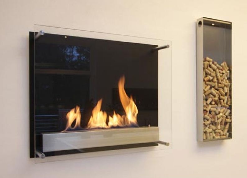

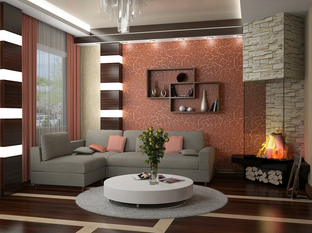

Романист Опубліковано: 31 травня 2010 Автор Поділитись Опубліковано: 31 травня 2010 Собственно моя проблема описана в начале темы. Интересует оптимальный вариант решения по созданию такова вот камина. Посилання на коментар Поділитися на інших сайтах More sharing options...
alyak Опубліковано: 31 травня 2010 Поділитись Опубліковано: 31 травня 2010 Собственно моя проблема описана в начале темы. Интересует оптимальный вариант решения по созданию такова вот камина. это не камин судя по фото , а муляж электрический . Посилання на коментар Поділитися на інших сайтах More sharing options...
Романист Опубліковано: 31 травня 2010 Автор Поділитись Опубліковано: 31 травня 2010 это не камин судя по фото , а муляж электрический . :D не-а, дизайнер сказал камин :D - значит камин. Ну а если серьезно, то такой камин можно таки сделать. Вопрос качества и стоимости исполнения. Исходя из существующего сечения дымохода, рассматриваю топку биокамина с последующей ее облицовкой. Мастера, а-у-у! Посилання на коментар Поділитися на інших сайтах More sharing options...

Shimas Опубліковано: 31 травня 2010 Поділитись Опубліковано: 31 травня 2010 Интересует оптимальный вариант решения по созданию такова вот камина. Это 100% - электрический камин, если Вы рассматриваете ненатурал, то гляньте еще здесь: камин называется "Оптимист" с эффектом пламени и дыма в 3D - формате Посилання на коментар Поділитися на інших сайтах More sharing options...

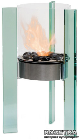

Романист Опубліковано: 31 травня 2010 Автор Поділитись Опубліковано: 31 травня 2010 (ссылка устарела) єта темка уже гуляла по форуму.. буду себе тоже так делать.. спасибо. вот, что нашел - делают в Украине (ссылка устарела) Думаю, взять парочку, а то и три таких, чтоб "линию" огня получить 1 Посилання на коментар Поділитися на інших сайтах More sharing options...
lavilong Опубліковано: 31 травня 2010 Поділитись Опубліковано: 31 травня 2010 спасибо. вот, что нашел - делают в Украине (ссылка устарела) Думаю, взять парочку, а то и три таких, чтоб "линию" огня получить Для спасибо есть кнопочка справа берете стерилизатор для шприцов из нержавейки.. или обычную глубокую миску.. из той же нержавейки.. как в столовках некоторых совковских были.. у меня есть и то и другое.. и смысл тратить 500 грн?.. я вообще думаю сделать что-то типа сообщающихся сосудов.. чтобы залил емкость литров 5.. а снизу идет подача в емкость для горения.. Посилання на коментар Поділитися на інших сайтах More sharing options...

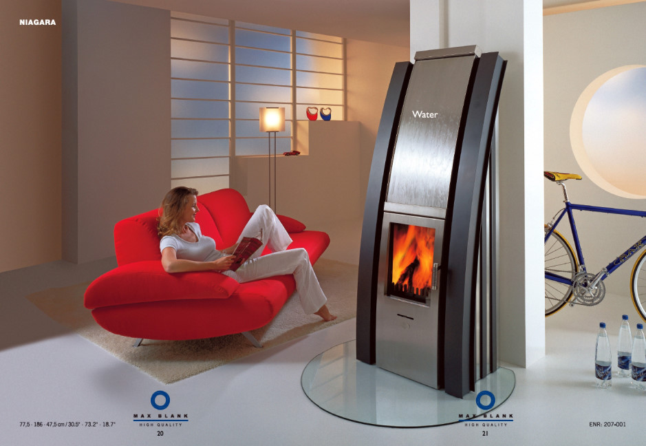

Крися Опубліковано: 31 травня 2010 Поділитись Опубліковано: 31 травня 2010 а как на счет камин-фен: огонь и вода. я видела такой на выставке, красиво Посилання на коментар Поділитися на інших сайтах More sharing options...

lavilong Опубліковано: 31 травня 2010 Поділитись Опубліковано: 31 травня 2010 так-то оно так, но есть желание спрятать эту миску , чтоб особо не "высовывалась" и тут вопрос - чем облицевать? Самому заниматься этим нет времени. Но я уже почти сложил в голове схемку этой примитивной топки. Ее ведь по фасадной части можно и камушками обложить, а миску накрыть "крышкой", по образу той, что на картинке с топкой, а сверху еще глиняных дровишек. Верх и стеклянные стенки особых переживаний не вызывают. Думаю взять термостойкое или жаростойкое стекло без особых притензий к градусности жаростойкости. закалку таких делают и в Киеве. Дальше конструкция из г/к и облицовка его песчаником. Кстати, полазил по форуму поиском и обнаружил еще несколько тем по биокаминам. Оказывается, если захотеть, то есть какая-то примочка типа шума потрескивания горящих дров. Вот и решение по камину, который в моем случае реально элемент декора, игрушка. Греться буду от системы отопления :D, шашлык жарить на мангале:D. Категорически с вами согласен. Насчет стекляных дверц думаю лишнее.. заслонка для камина такого плана предгназначена для предотвращения вылета углей при горении натуральной древесины.. с био таких проблем нет.. Посилання на коментар Поділитися на інших сайтах More sharing options...

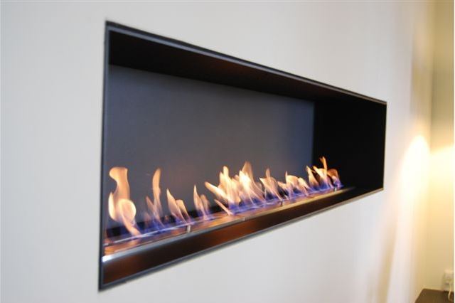

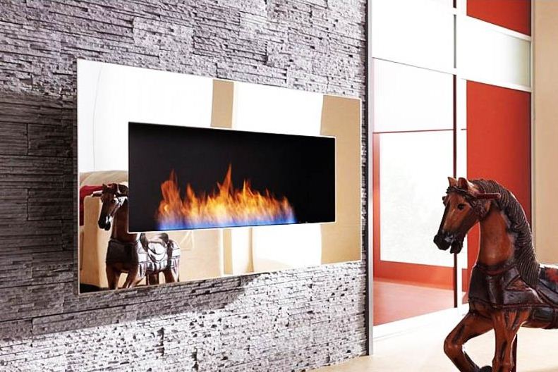

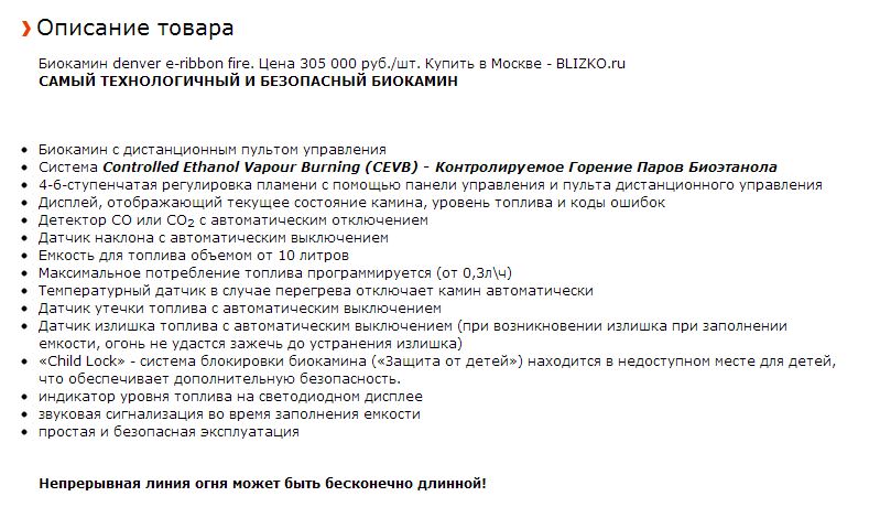

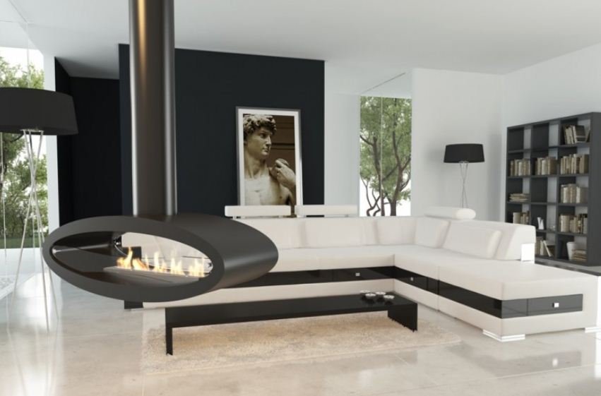

Gorec1970 Опубліковано: 18 червня 2013 Поділитись Опубліковано: 18 червня 2013 В Европе признаны самые безопасные биокамины из дании Decoflame, полностью работают в автоматизированном режиме, горят только пары вот несколько фоток... Посилання на коментар Поділитися на інших сайтах More sharing options...
