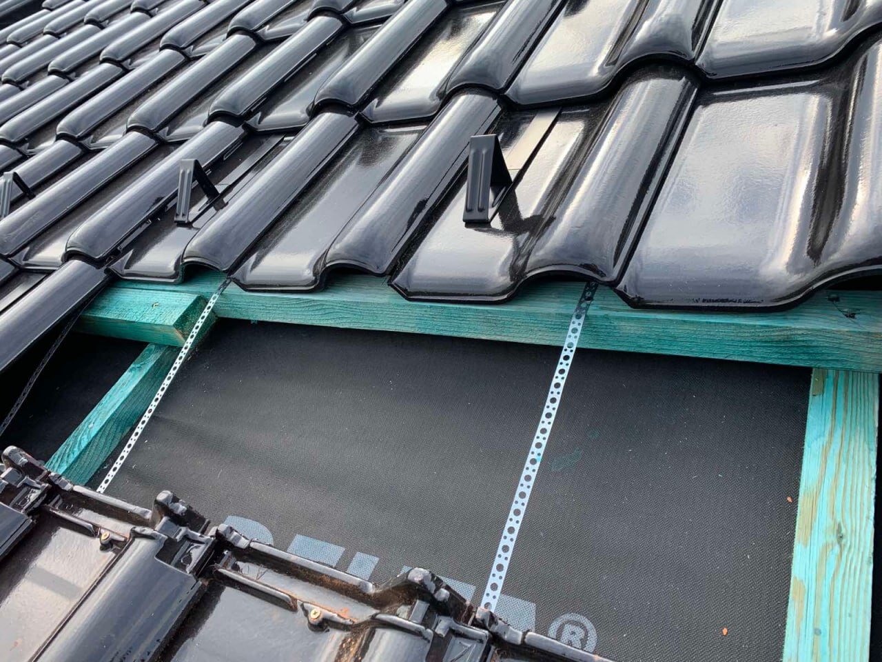

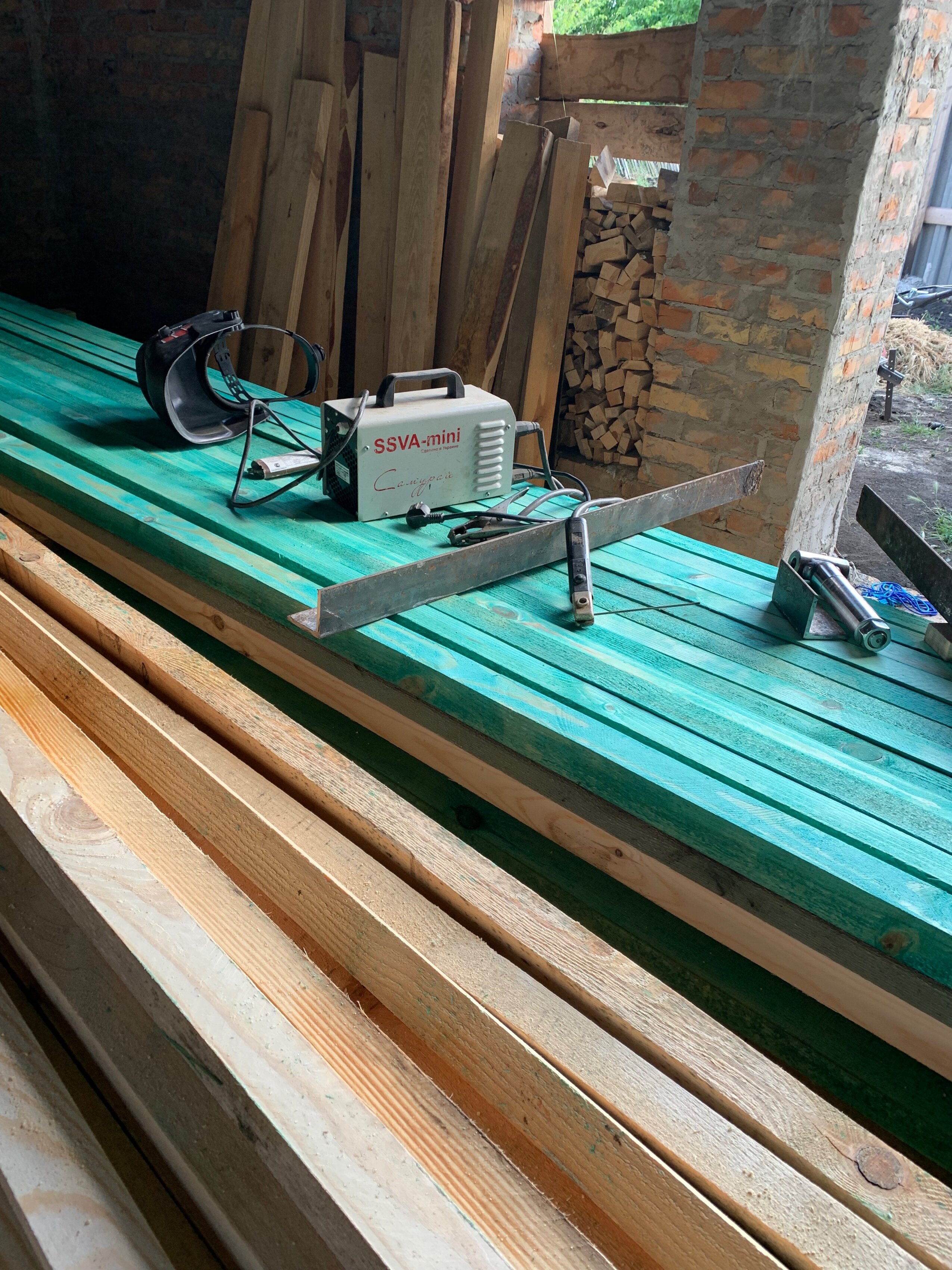

Спартак Опубліковано: 25 липня 2023 Поділитись Опубліковано: 25 липня 2023 (змінено) Я использовал на холодном чердаке бренд. lignofix. Серия Р. Прям рекомендую. брал серию именно для чердака и тп. (Stabil совсем крутая штука, но и токсичнее очевидно) Есть у производителя для разных сфер применения. на олх есть пара продаванов. синюю доску отпускало после первого, второго слоя. Нормируется вымывание дождем (50процентов для Р). Год полет нормальный. Никаких следов порчи леса Змінено 25 липня 2023 користувачем Спартак 1 Посилання на коментар Поділитися на інших сайтах More sharing options...

Спартак Опубліковано: 20 серпня 2023 Поділитись Опубліковано: 20 серпня 2023 (змінено) Если переложить правильно то будет лежать ровным и красивым. А если бросить как дрова, то и посинеет доска и поведет. Лес это ооочень много всего на стройке. я покупал сосну для опалубки фундамента, она же потом со щитов пошла на помосты во время кладки, а когда делал крышу то на них же и ходил. Сделал уже после всего этого козлы для работы столярной и на дрова еще им рано. Змінено 20 серпня 2023 користувачем Спартак Посилання на коментар Поділитися на інших сайтах More sharing options...
