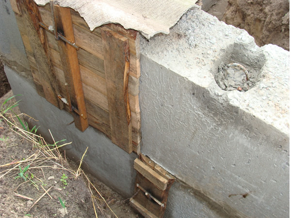

Serj_K Опубліковано: 18 липня 2010 Поділитись Опубліковано: 18 липня 2010 Вопрос. На сколько легко или сложно расколоть напополам ФБС длиной 900 мм и шириной 500 мм? Чем и как это сделать? А то у меня в раскладке пару мест нужно заложить половинками 900 мм блока, чтобы не париться с закладыванием этого пространства кирпичом. Колются то они колются. Только увы чаще всего как им хочется а не хозяину. Раскол происходит с учетом точек напряжения в самом блоке. "Дешевле" в плане нервов и качества, недостающие куски замонолитить дополнительно вручную. Посилання на коментар Поділитися на інших сайтах More sharing options...
Петренко Опубліковано: 19 липня 2010 Автор Поділитись Опубліковано: 19 липня 2010 Колются то они колются. Только увы чаще всего как им хочется а не хозяину. Раскол происходит с учетом точек напряжения в самом блоке. "Дешевле" в плане нервов и качества, недостающие куски замонолитить дополнительно вручную. Спасибо за совет. Я уже тоже так решил. Сделал раскладку блоков только целыми ФБСами, а промежутки - замонолитить. Посилання на коментар Поділитися на інших сайтах More sharing options...

Stroim DOM Опубліковано: 20 липня 2010 Поділитись Опубліковано: 20 липня 2010 Спасибо за совет. Я уже тоже так решил. Сделал раскладку блоков только целыми ФБСами, а промежутки - замонолитить. Я сделал тоже самое. Правда в двух блоках был небольшой выступ за пределы коробки. Строители срезали с помощью болгарки с алмазным диском. По-моему замоноличеные участки - это самый грамотный вариант. Посилання на коментар Поділитися на інших сайтах More sharing options...
Igor_M Опубліковано: 20 липня 2010 Поділитись Опубліковано: 20 липня 2010 Я сделал тоже самое. Правда в двух блоках был небольшой выступ за пределы коробки. Строители срезали с помощью болгарки с алмазным диском. По-моему замоноличеные участки - это самый грамотный вариант. Поддерживаю замоноличивание, хотя многие не заморачиваются и закладывают кирпичем... Я - монолитил... брали два куска ламинированной фанеры, сверлили две дырки насквозь и стягивали шпильками (на шпильки одевали теплоизоляцию для труб ф15мм, чтоб их потом вынуть можно было)... ...уже после того, как все заделали, архитектор рассказал - как нужно было опалубку ставить. Берем те же два куска фанеры или щиты из досок (на 10см шире проема) и прибиваем самозабивными дюбелями к блокам с обеих сторон. После застывания бетона винты выкручиваем, дюбеля обрезаем... При таком подходе НИКАКИХ ДЫР в монолитных участках нет. А у меня этих дыр - немеряно... и до черта их НИЖЕ уровня весеннего подъема воды... и они толком их не заделали - подмазали скраю и ФСЁ... Посилання на коментар Поділитися на інших сайтах More sharing options...

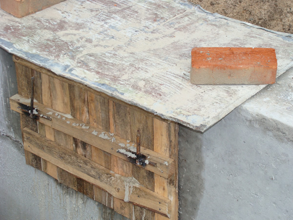

Stroim DOM Опубліковано: 21 липня 2010 Поділитись Опубліковано: 21 липня 2010 Вот как у меня... Посилання на коментар Поділитися на інших сайтах More sharing options...
Петренко Опубліковано: 21 липня 2010 Автор Поділитись Опубліковано: 21 липня 2010 Вот как у меня... Можно ещё стягивать деревянные опалубочные щиты проволокой диаметром 5 мм (скрутками). После схватывания бетона, перед снятием опалубки, проволока просто разрубывается. После снятия опалубки, торчащие из бетона остатки проволоки обрезаются под лицо с бетоном. И никаких дыр. Посилання на коментар Поділитися на інших сайтах More sharing options...
Петренко Опубліковано: 21 липня 2010 Автор Поділитись Опубліковано: 21 липня 2010 Поддерживаю замоноличивание, хотя многие не заморачиваются и закладывают кирпичем... Я - монолитил... брали два куска ламинированной фанеры, сверлили две дырки насквозь и стягивали шпильками (на шпильки одевали теплоизоляцию для труб ф15мм, чтоб их потом вынуть можно было)... ...уже после того, как все заделали, архитектор рассказал - как нужно было опалубку ставить. Берем те же два куска фанеры или щиты из досок (на 10см шире проема) и прибиваем самозабивными дюбелями к блокам с обеих сторон. После застывания бетона винты выкручиваем, дюбеля обрезаем... При таком подходе НИКАКИХ ДЫР в монолитных участках нет. А у меня этих дыр - немеряно... и до черта их НИЖЕ уровня весеннего подъема воды... и они толком их не заделали - подмазали скраю и ФСЁ... В предыдущем посте я описал свой опыт бетонирования (ещё стройотрядовский). Игорь, а как с дырками от "зонтиков" (капюшонов), которыми крепят пенопласт? Ведь дырки для крепления пенопласта (по 5 дыр на лист) сверлят через уже наклееную рулонную гидроизоляцию? Строители, вестимо, божатся, что в дырки засунут мягкий битум, и дюбель вместе с битумом типа дырку ликвидируют. Но как-то слабо верится. А какой метод Вы применили? Посилання на коментар Поділитися на інших сайтах More sharing options...
Stroim DOM Опубліковано: 22 липня 2010 Поділитись Опубліковано: 22 липня 2010 Можно ещё стягивать деревянные опалубочные щиты проволокой диаметром 5 мм (скрутками). После схватывания бетона, перед снятием опалубки, проволока просто разрубывается. После снятия опалубки, торчащие из бетона остатки проволоки обрезаются под лицо с бетоном. И никаких дыр. Дак у меня никаких дыр нет )))) Посилання на коментар Поділитися на інших сайтах More sharing options...
