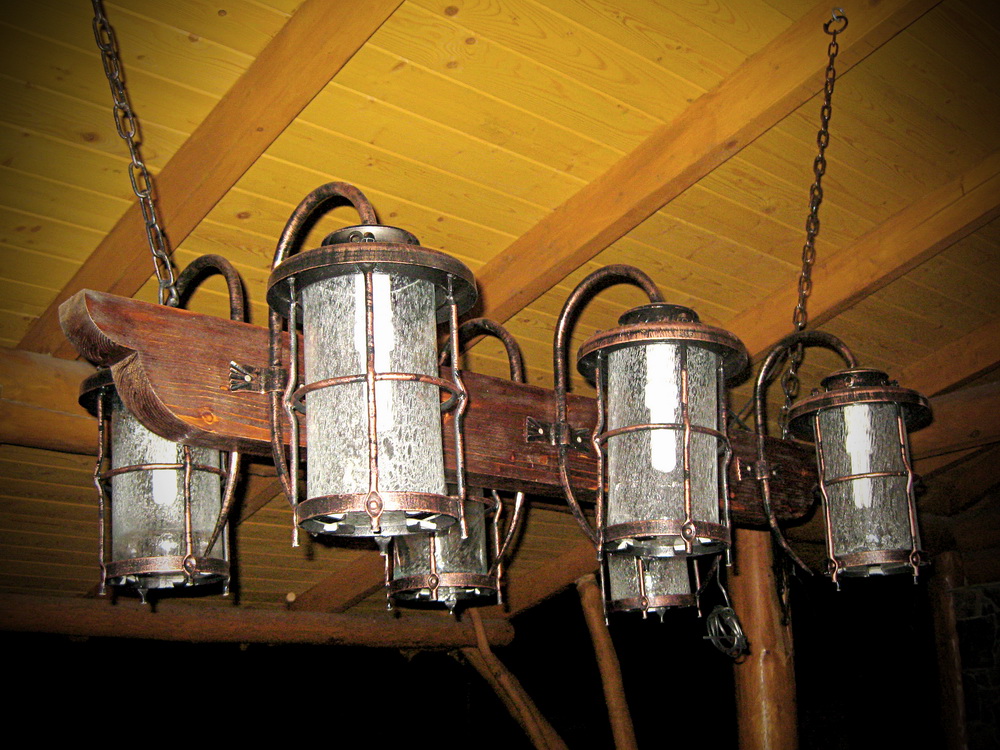

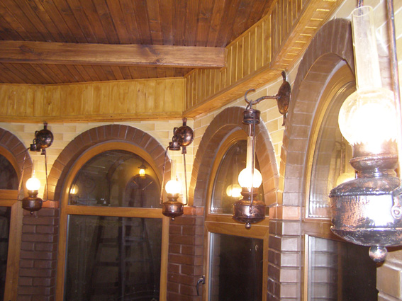

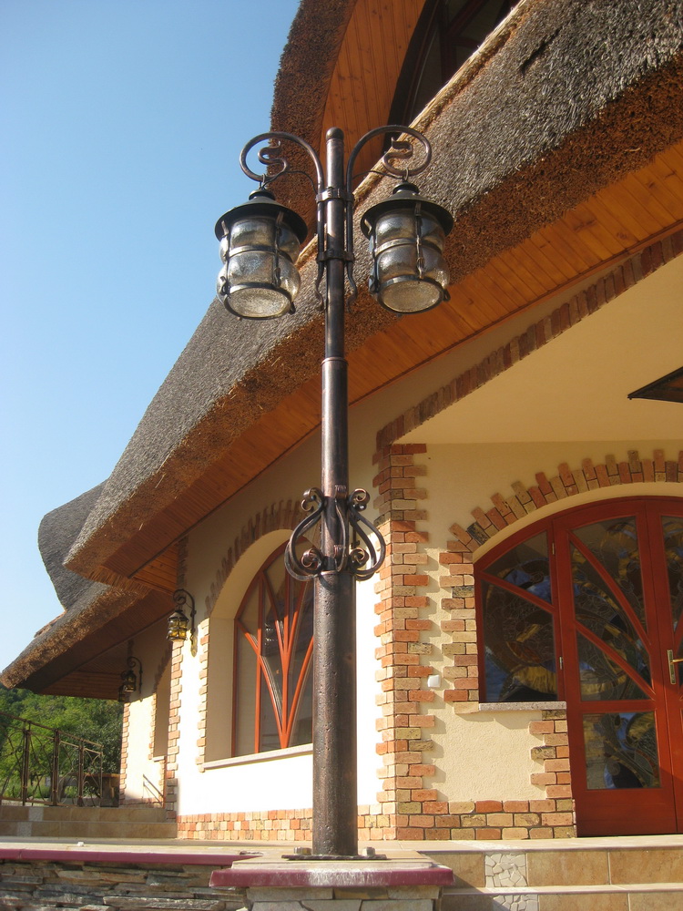

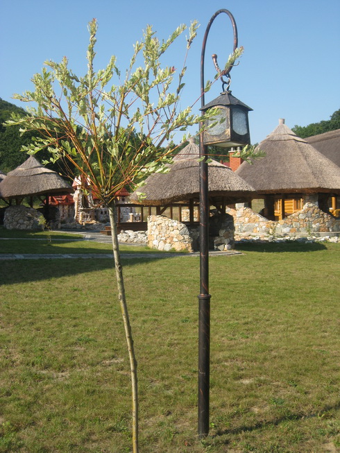

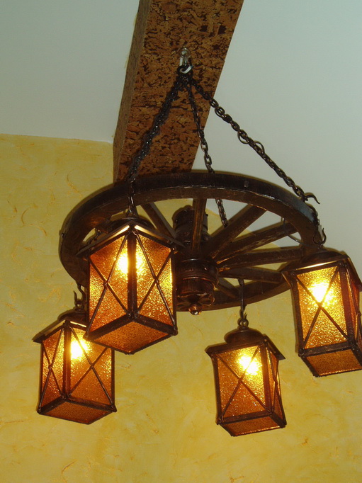

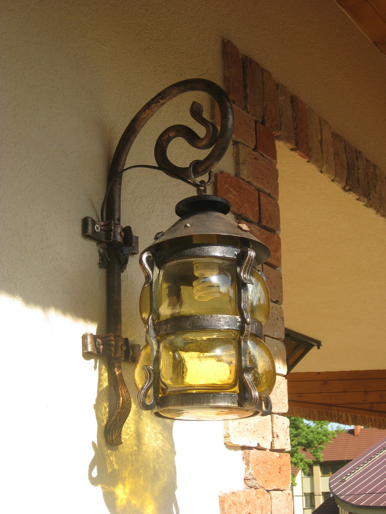

engeneer Опубліковано: 28 травня 2010 Поділитись Опубліковано: 28 травня 2010 (змінено) основная проблема как из подручных материалов сделать светильник Высылаю несколько моделей в стиле кантри. Делают мои партнеры в Киеве и Львове. Многое из этого можно сделать самому. "Изюминка" - стекло, "вдутое" в металлический каркас, как на пятой-шестой миниатюре - такого не видел больше ни у кого из производителей Змінено 28 травня 2010 користувачем engeneer Посилання на коментар Поділитися на інших сайтах More sharing options...
Kimura Опубліковано: 28 травня 2010 Поділитись Опубліковано: 28 травня 2010 Поддерживаю. Тоже стараюсь устанавливать только светодиодное освещение. Для экономим использую то что попроще. www.stroimdom.com.ua/forum/showthread.php?t=28652 Думаю за светодиодным освещением будущее. Экономия электроэнергии и безопасность. Я уже писал, что около 100 м забора подсветил светодиодами и светились они от 12в батарейки для дистанционки. А я передумал ставить светодиодное - - дорого и слабо светит, и если честно - -он какой-то не живой, как с того света . Люминисцентные лампочки -дешевле по деньгам чем диодки, дороже по расходу по сравнению с диодным светом, но ничего просто так не дается - -если интенсивность светодиодов увеличить до приемлемой - то расход у них такой же как и у люминисцентной лампы. Долговечность - одинаковая. Минус диодов- найти нужные --очень сложно. Найти нужный одинаковый оттенок через пару лет, когда диод (один из 10-20-30 ламп в саду) перегорит - тоже сложно - Китайские товарищи динамично меняют друг друга на рынке производителей -- то один подвал , то другой в лидеры выбивается... Посему решил 220 Вольт и люминисцентные лампочки по честный патрон E27. На счет страхов что ударит током - 1. Ну во-первых диффреле рулит, быстрее чем вы успеете испугаться отрубится, во вторых автомат предохранительный на случай КЗ, в третиьих провода надо в нормаьной изоляции купить что бы негуано китайское которое может разложится в земле за пару -тройку лет.. 2.Перебить лопатой - ну если садовник полный дурак только, надо зарисовать чертеж и пометить у основания столба направления проводов. При закладке упаковать все в рукав пластиковый, а сверху трассировка накрывается кирпичами или шифером или пластиковой сеткой. 3. 24 вольта дают так- что из глаз сыпяться искорки, а автомат не выбивает - -поэтому дрыгаться можно долго (очень неприятно бъет).... защита против утчеки или мягкого кз через Вашу руки в землю при 24 вольтах - -я такого на стабилизаторах не встречал. Н е исключаю, может етсь, но я не встречал. 4. Кабель в земле - это нормально .Половина кабелей - под землей, в частности в городе - и все живые и аварии не так уж часты, вы же не боитесь по мокрому асфальту ходить под дождем под столбами ?... И бла-бла в том же духе. Короче не надо себе жизнь усложнять. 1 Посилання на коментар Поділитися на інших сайтах More sharing options...
Kimura Опубліковано: 28 травня 2010 Поділитись Опубліковано: 28 травня 2010 Высылаю несколько моделей в стиле кантри. Делают мои партнеры в Киеве и Львове. Многое из этого можно сделать самому. "Изюминка" - стекло, "вдутое" в металлический каркас, как на пятой-шестой миниатюре - такого не видел больше ни у кого из производителей Вещи красивые - вопрос - в ценнике... Такое - -будет стоить наверняка не менее 500 гривен... Но красиво.... Посилання на коментар Поділитися на інших сайтах More sharing options...

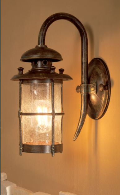

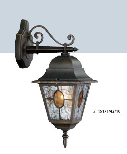

engeneer Опубліковано: 28 травня 2010 Поділитись Опубліковано: 28 травня 2010 Вещи красивые - вопрос - в ценнике... Такое - -будет стоить наверняка не менее 500 гривен... Но красиво.... Ценами могу поинтересоваться, наверное недешево, все же эксклюзив. К слову, фонарь-бра Massive с витражными стеклами - тот что на миниатюре - по прайсу 472 грн, со скидкой будет 380 грн. Так что не все так страшно Посилання на коментар Поділитися на інших сайтах More sharing options...
