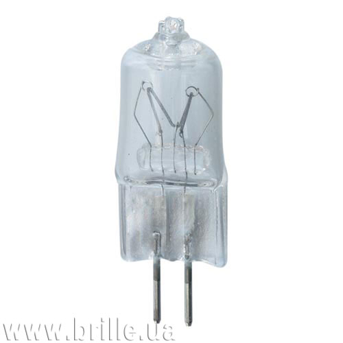

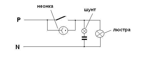

Kimura Опубліковано: 15 листопада 2010 Поділитись Опубліковано: 15 листопада 2010 (змінено) Коллеги - -можно финализировать - я уже запутался. Предложения поступившие в президиум: 1. Лампочка галогеновая в 10 W на клемник с резистором (каким? и резистором ли ?) для понижения ее мощности 2. Увеличить емкость кондера без лампочки до 1-2 мКф 3. Увеличить емкость кондера и поставить резистор (нет деталей какие ставить и куда) Кста! Я читал что счетчик электричества НИК (а это сейчас один из основных счетчиков по Украине) считаети и реактивные и обратные токи без проблем. Змінено 15 листопада 2010 користувачем Kimura Посилання на коментар Поділитися на інших сайтах More sharing options...
engeneer Опубліковано: 15 листопада 2010 Поділитись Опубліковано: 15 листопада 2010 Коллеги - -можно фнализировать - я уже запутался. Предложения поступившие в президиум: 1. Лампочка галогеновая в 10 W на клемник с резистором (каким?) для понижения ее мощности Ток такой лампочки - 45 мА, сопротивление 4,84 кОм. Чтобы уменьшить мощность вдвое, нужно поставить резистор 5 кОм на мощность, минимум 5 Вт. Или конденсатор 0,66 мкФ. 2. Увеличить емкость до 1-2 мКф Начал бы именно с этого - купил два конденсатора по 1 мкФ на 400 В или больше. Емкость суммируется при параллельном включении, так что экспериментировать будет несложно. 3. Увеличить емкость и поставить резистор (нет деталей какие ставить) В этом смысла нет, т.к. последовательно с неонкой уже стоит резистор ок. 220К Кста! Я читал что счетчик электричества НИК (а эжто сейчас один из основных счетчиков по Украине) считаети реактивные и обратные токи без проблем. В любом случае ток, протекающий через неонку не превышает 1-2 мА, чтобы мы не ставили последовательно в качестве шунта лампы, он не увеличится. Посилання на коментар Поділитися на інших сайтах More sharing options...

Kimura Опубліковано: 15 листопада 2010 Поділитись Опубліковано: 15 листопада 2010 Ток такой лампочки - 45 мА, сопротивление 4,84 кОм. Чтобы уменьшить мощность вдвое, нужно поставить резистор 5 кОм на мощность, минимум 5 Вт. Или конденсатор 0,66 мкФ. не понял текста "... на мощность минимум 5 Вт.." Как ставить кондер (0,66 и выше 630 вольт) или резистор (5кОм ) - -последовательно на галогенку или паралельно? Я так понимаю если резистор - то последовательно с галогенкой, если кондей - -то паралельно с галогенкой. Да ? Посилання на коментар Поділитися на інших сайтах More sharing options...

engeneer Опубліковано: 15 листопада 2010 Поділитись Опубліковано: 15 листопада 2010 не понял текста "... на мощность минимум 5 Вт.." Как ставить кондер (0,66 и выше 630 вольт) или резистор (5кОм ) - -последовательно на галогенку или паралельно? Я так понимаю если резистор - то последовательно с галогенкой, если кондей - -то паралельно с галогенкой. Да ? И резистор и кондер ставится последовательно с галогенкой-шунтом, весь шунт подключается к клеммам люстры. 5 Вт - мощность резистора, пишется на корпусе. Диаметром с карандаш. Лучше все же кондер. Посилання на коментар Поділитися на інших сайтах More sharing options...
