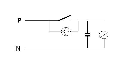

murava Опубліковано: 30 травня 2010 Поділитись Опубліковано: 30 травня 2010 Значит, у меня есть два способа: - купить двуполюсники с подсветкой и включить их "раком", другим словом полностью заменить модули на иные... - поискать лампочки дубовой сборки, пусковой механизм которых не так чувствиетелен к току неонки. Большое спасибо, будем пытаться Посилання на коментар Поділитися на інших сайтах More sharing options...
engeneer Опубліковано: 30 травня 2010 Поділитись Опубліковано: 30 травня 2010 Значит, у меня есть два способа: - купить двуполюсники с подсветкой и включить их "раком", другим словом полностью заменить модули на иные... - поискать лампочки дубовой сборки, пусковой механизм которых не так чувствиетелен к току неонки. И третий вариант - попробовать зашунтировать лампу конденсатором. Проще всего поставить его на щите между автоматом и "нулевой". Если получится - это будет самый быстрый и дешевый вариант. Посилання на коментар Поділитися на інших сайтах More sharing options...
murava Опубліковано: 30 травня 2010 Поділитись Опубліковано: 30 травня 2010 В принципе, у меня лучевая разводка: играться с конденсаторами можно и на каждой лампе. Целесообразно ли во входном щитке поставить общий конденсаторный шунт на входе в дом? Какие границы емкости шунта - другими словами в каких границах менять емкость? Посилання на коментар Поділитися на інших сайтах More sharing options...
engeneer Опубліковано: 30 травня 2010 Поділитись Опубліковано: 30 травня 2010 В принципе, у меня лучевая разводка: играться с конденсаторами можно и на каждой лампе. Целесообразно ли во входном щитке поставить общий конденсаторный шунт на входе в дом? Какие границы емкости шунта - другими словами в каких границах менять емкость? Пока опыта такого нет, поможет ли - не знаю. Вначале попробовал бы на одной лампочке. Рабочий ток неонки ок. 1 мА, с ней должен стоять доп. резистор ок 220 кОм. Реактивное сопротивление конденсатора - рассчитывается по фрмуле: единица делить на 314*С, где С - емкость в Фарадах - должно быть в несколько раз меньше чем 220 кОм, чтобы не снижать существенно ток на неонку. Исходя из формулы: 1 мкФ соответствуе резистору 3,2 кОм (пропускает 70 мА) 0,2 мкФ - 16 кОм (пропускает 14 мА) 0,02 мкФ - 160 кОм (пропускает 1,4 мА) Где-то в этом диапазоне стоит попробовать - если получится, возможно, закроем тему 1 Посилання на коментар Поділитися на інших сайтах More sharing options...

sanykrimea Опубліковано: 31 травня 2010 Поділитись Опубліковано: 31 травня 2010 Уважаемые murava и engeneer возьму на себя смелость утверждать, что народ ждёт сообщений о результатах Вашего Эксперимента с шунтом на вводе. В свете новых энергосберегающих веяний тема становится всё более актуальной. Посилання на коментар Поділитися на інших сайтах More sharing options...
murava Опубліковано: 31 травня 2010 Поділитись Опубліковано: 31 травня 2010 Шунт на вводе вопрос не решит - надо шунтировать люстру после выключателя. Но меня терзают сомнения, что это бестолку - уменьшая сопротивление шунта есть риск угробить неонку ибо в таком случае через нее топают немалые для ее скромного неоночного организма токи... Аналогично есть вариант, что будь в люстре одна лампочка - будет мигать , а шесть - нет : пусковой ток будет замаленький... Завтра принесут конденсатор - попробую Посилання на коментар Поділитися на інших сайтах More sharing options...
sanykrimea Опубліковано: 31 травня 2010 Поділитись Опубліковано: 31 травня 2010 Аналогично есть вариант, что будь в люстре одна лампочка - будет мигать , а шесть - нет : пусковой ток будет замаленький... По опыту знаю, что из нескольких одна всё равно мигает. Какой-то конденсатор заряжаясь пытается зажечь лампу. Посилання на коментар Поділитися на інших сайтах More sharing options...
maestro Опубліковано: 31 травня 2010 Поділитись Опубліковано: 31 травня 2010 И все же. Просветите, не могу решить задачу: Выключатели с подсветкой Schneider Unica, лампочка Осрам экономка - мигает. Как отучить мигать штатными средствами? В коробку выключателя заведен отдельно нейтраль, фаза, земля. На лампу нейтраль напрямик, комутируется фаза выключателем. Замена комутации с фазы на нейтраль вопрос не решает. Методом научного тыка выяснено, что лампы производителя "Вольта" в такой схеме не мигают. Удивлению нет предела. Кто виноват и что делать? Заменить все выключатели на безподсветочные как-то влом ибо накладно. Попробуйте параллельно люстре всучить резистор килоом 200. Посилання на коментар Поділитися на інших сайтах More sharing options...

engeneer Опубліковано: 31 травня 2010 Поділитись Опубліковано: 31 травня 2010 Шунт на вводе вопрос не решит - надо шунтировать люстру после выключателя. Пожалуй, да Но меня терзают сомнения, что это бестолку - уменьшая сопротивление шунта есть риск угробить неонку ибо в таком случае через нее топают немалые для ее скромного неоночного организма токи... С неонкой ничего не случится: при выключеном выключателе, на нее ложатся полные 220 В (спираль лампы 100 Вт имеет сопротивление всего ок. 440 Ом). В неонке должен быть встроенный резистор порядка 220 кОм - она рассчитана на прямое включение в сеть. Посилання на коментар Поділитися на інших сайтах More sharing options...

sanykrimea Опубліковано: 7 червня 2010 Поділитись Опубліковано: 7 червня 2010 2engeneer & murava Нашёл в мастерсити подобную тему с 2005г. Мигание устранили ёмкостным шунтом 2мкФ (другого не было). 2 Посилання на коментар Поділитися на інших сайтах More sharing options...

igorrius Опубліковано: 6 листопада 2010 Поділитись Опубліковано: 6 листопада 2010 На что влияет шунтирование ? Греется ли такой кондер ? шунтирование снижает напряжение на энергосбер лампе при выключенном выключателе, поэтому она перестает моргать . греется только активная нагрузка, поскольку кондер не является таковой нагрузкой, он не греется и не потребляет электроэнергии при прохождении тока через себя конденсатор 0,22-0,47мкФ х 630В параллельно клемнику светильника, емкость наверное можно и больше, но чем больше, тем меньше напряжение будет падать на лампе , и тем больше ток будет выключать и включать выключатель (через кондер будет больший ток течь) , а контакты надо беречь Посилання на коментар Поділитися на інших сайтах More sharing options...
engeneer Опубліковано: 6 листопада 2010 Поділитись Опубліковано: 6 листопада 2010 шунтирование снижает напряжение на энергосбер лампе при выключенном выключателе, поэтому она перестает моргать . греется только активная нагрузка, поскольку кондер не является таковой нагрузкой, он не греется и не потребляет электроэнергии при прохождении тока через себя конденсатор 0,22-0,47мкФ х 630В параллельно клемнику светильника, емкость наверное можно и больше, но чем больше, тем меньше напряжение будет падать на лампе , и тем больше ток будет выключать и включать выключатель (через кондер будет больший ток течь) , а контакты надо беречь Выделенный фрагмент неясен. Емкость 1 мкФ имеет реактивное сопротивление (Хс) 3,18 кОм, пропускаемый ток 69 мА. Какие контакты будут подгорать?! Любой уважающий себя выключатель рассчитан на 10А. Что касается шунтирования - все верно. Сопротивление энергосберегайки 15 Вт тоже примерно 3 кОм, включенный впараллель конденсатор 1 мкФ уменьшит проходящий через неонку ток ровно вполовину, этого должно хватить, чтобы прекратилось мигание. Если в сети появятся высокочастотные составляющие (они и могут вызывать мигание), проводимость конденсатора будет расти пропорционально частоте, он реально их отфильтрует. Посилання на коментар Поділитися на інших сайтах More sharing options...
igorrius Опубліковано: 7 листопада 2010 Поділитись Опубліковано: 7 листопада 2010 Выделенный фрагмент неясен. мне самому не очень ясно то , что я написал, я взял инфу о подгорании контактов выключателя по той ссылке, что была выложена выше, там даже рекомендовали последовательно конденсатору включать резистор. думаю в этом есть здравый смысл, потому что когда конденсатор подключаешь к постоянному напряжению, резко идет (скачком) ток заряда, постепенно он падает и уменьшается плавно к нулю. А если резистор подключить к постоянному напряжению, ток будет расти плавно, пока не достигнет определенного значения, регламентируемого законом Ома. можно провести эксперимент : припаять к конденсатору емкостью, скажем, в 1 мкФ проводки и "поискрить" ими ( поводить по контактам нейтраль-фаза) и то же сделать с резистором эквивалентного сопротивления ( 3 к Ом, или сколько там) и сравнить, будут ли искорки одинаковыми... Посилання на коментар Поділитися на інших сайтах More sharing options...
engeneer Опубліковано: 7 листопада 2010 Поділитись Опубліковано: 7 листопада 2010 мне самому не очень ясно то , что я написал, я взял инфу о подгорании контактов выключателя по той ссылке, что была выложена выше, там даже рекомендовали последовательно конденсатору включать резистор. думаю в этом есть здравый смысл, потому что когда конденсатор подключаешь к постоянному напряжению, резко идет (скачком) ток заряда, постепенно он падает и уменьшается плавно к нулю. А если резистор подключить к постоянному напряжению, ток будет расти плавно, пока не достигнет определенного значения, регламентируемого законом Ома. можно провести эксперимент : припаять к конденсатору емкостью, скажем, в 1 мкФ проводки и "поискрить" ими ( поводить по контактам нейтраль-фаза) и то же сделать с резистором эквивалентного сопротивления ( 3 к Ом, или сколько там) и сравнить, будут ли искорки одинаковыми... Это правильно, но не в нашем случае. Здесь роль постоянного резистора будет играть неонка (она, обычно, включена последовательно с ограничивающим резистором 100 кОм, проходящий через них ток ок. 1 мА) - цепь попросту не будет размыкаться и конденсатор не будет накапливать заряд. Это в теории, а как будет на практике - надо пробовать. Посилання на коментар Поділитися на інших сайтах More sharing options...
