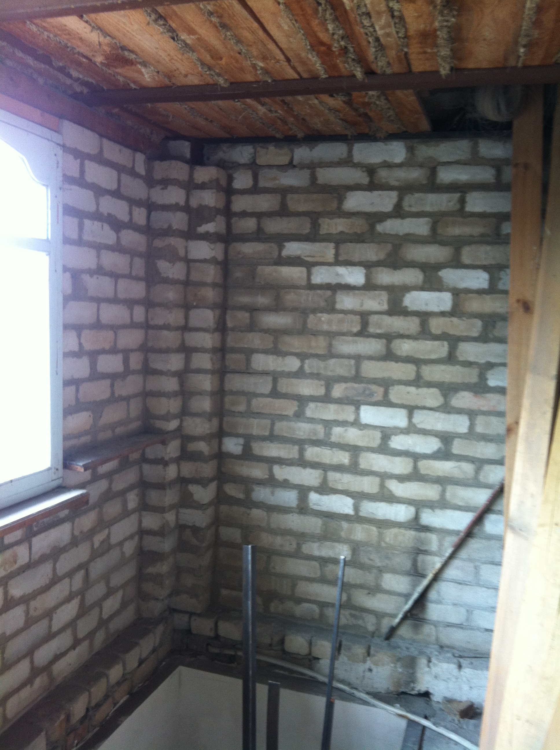

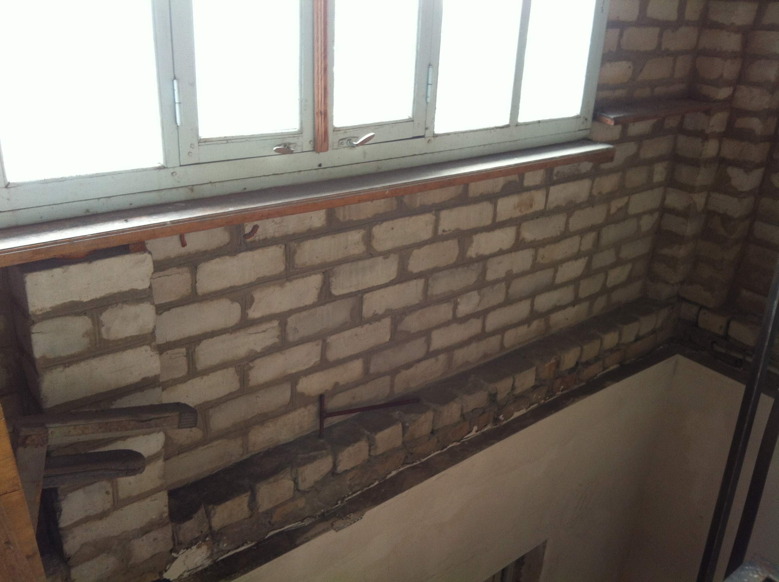

klyshavchuk Опубліковано: 12 березня 2016 Поділитись Опубліковано: 12 березня 2016 Добрый вечер! Прошу помочь советом. Есть мансарда в дачном домике на втором этаже, стены выложены в пол силикатного кирпича, с внутренней стороны в пол кирпича соответственно ниши 12 см. Хочу заложить газобетоном 100х200х600. Преследую цель утеплить стены и сделать крепче, но при этом не хотелось бы сильно нагружать фундамент. Какой марки лучше использовать газобетон? Дача не отапливаемая, для сезонного проживания. Но хотелось бы в будущем и в холодное время приезжать время от времени. Фотографии прилагаю. Посилання на коментар Поділитися на інших сайтах More sharing options...
