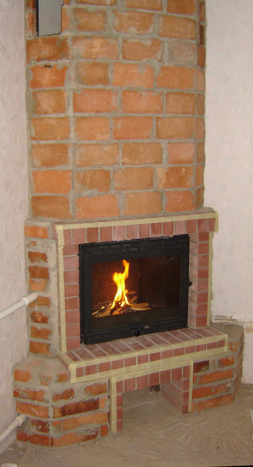

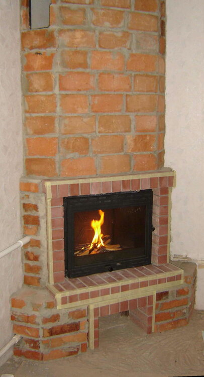

ЮНиколаевич Опубліковано: 14 червня 2010 Автор Поділитись Опубліковано: 14 червня 2010 Вот начали Посилання на коментар Поділитися на інших сайтах More sharing options...
ДЫМАРИ Опубліковано: 14 червня 2010 Поділитись Опубліковано: 14 червня 2010 Вот начали ...а топка то, кажется из наших поставок... топка хорошая ! Посилання на коментар Поділитися на інших сайтах More sharing options...
pechnik1954 Опубліковано: 14 червня 2010 Поділитись Опубліковано: 14 червня 2010 ...а топка то, кажется из наших поставок... топка хорошая ! И в какую цену эта прелесть? Посилання на коментар Поділитися на інших сайтах More sharing options...
ЮНиколаевич Опубліковано: 14 червня 2010 Автор Поділитись Опубліковано: 14 червня 2010 Нееа.Не угадал .Это А-1 .Эпицентр. Но все равно хорошая.8-) Посилання на коментар Поділитися на інших сайтах More sharing options...
Слава Щ. Опубліковано: 22 серпня 2010 Поділитись Опубліковано: 22 серпня 2010 Вот начали Что за трубы идут в камин? Посилання на коментар Поділитися на інших сайтах More sharing options...

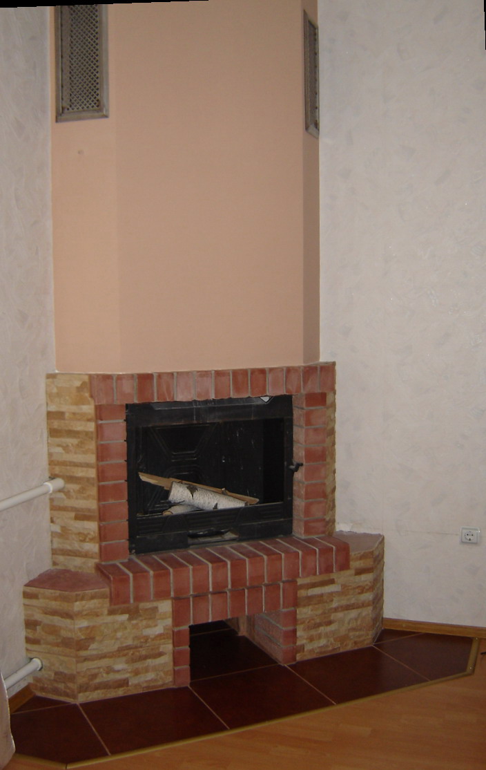

ЮНиколаевич Опубліковано: 1 вересня 2010 Автор Поділитись Опубліковано: 1 вересня 2010 Потихоньку продвигаемся . Посилання на коментар Поділитися на інших сайтах More sharing options...
