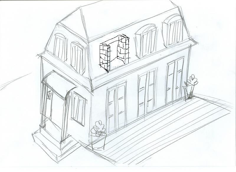

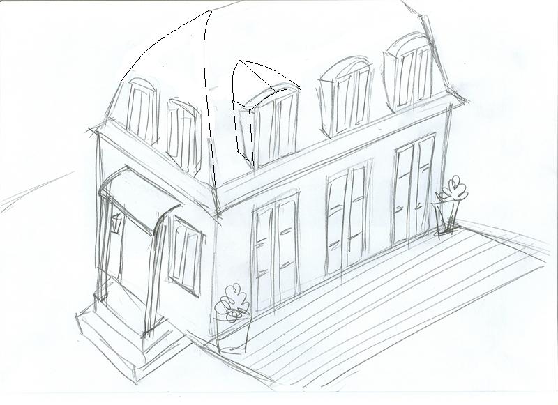

Chiara Опубліковано: 7 грудня 2007 Автор Поділитись Опубліковано: 7 грудня 2007 вот, примерно, как должна будет выглядеть крыша с моими"фронтонами", размещаю здесь, а не в проекте, чтоб не забыть Посилання на коментар Поділитися на інших сайтах More sharing options...

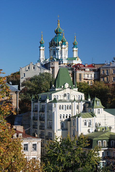

Белая Рысь Опубліковано: 7 грудня 2007 Поділитись Опубліковано: 7 грудня 2007 Ваш -- на заднем плане. Посилання на коментар Поділитися на інших сайтах More sharing options...

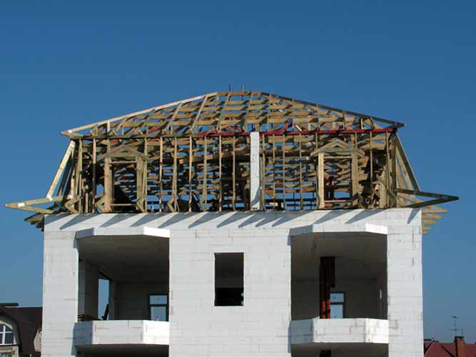

Телесистемы Опубліковано: 7 грудня 2007 Поділитись Опубліковано: 7 грудня 2007 Это , кстати, типовой проект реконструкции советских типовых двухэтажных детсадиков в офисно-административные здания с надстройкой мансарды. Мой родственник такие расчитывал и был нач надзора при реконструкции. Буду проезжать мимо - сфотографирую его работы. Посилання на коментар Поділитися на інших сайтах More sharing options...
Белая Рысь Опубліковано: 7 грудня 2007 Поділитись Опубліковано: 7 грудня 2007 Нижний правый угол смотрите. Посилання на коментар Поділитися на інших сайтах More sharing options...
Белая Рысь Опубліковано: 7 грудня 2007 Поділитись Опубліковано: 7 грудня 2007 Если хотите, я Вам Гончары-Кожумяки нафоткаю при возможности.Там все дома такого типа. Посилання на коментар Поділитися на інших сайтах More sharing options...
Chiara Опубліковано: 7 грудня 2007 Автор Поділитись Опубліковано: 7 грудня 2007 Это , кстати, типовой проект реконструкции советских типовых двухэтажных детсадиков в офисно-административные здания с надстройкой мансарды. Мой родственник такие расчитывал и был нач надзора при реконструкции. Буду проезжать мимо - сфотографирую его работы. Это ты про фотку, что я разместила Вадим, а твой родственник еще практикует? Чтоб проконсультироваться по мансарде? Посилання на коментар Поділитися на інших сайтах More sharing options...
Телесистемы Опубліковано: 7 грудня 2007 Поділитись Опубліковано: 7 грудня 2007 Это ты про фотку, что я разместила Ага. Конечно, без декоративных изысков, но общая концепция - аналогична. Вадим, а твой родственник еще практикует? Чтоб проконсультироваться по мансарде? Да, практикует, я , вот, сам у него консультирусь. Посилання на коментар Поділитися на інших сайтах More sharing options...
Chiara Опубліковано: 7 грудня 2007 Автор Поділитись Опубліковано: 7 грудня 2007 Вадим, а твой родственник еще практикует? Чтоб проконсультироваться по мансарде? Да, практикует, я , вот, сам у него консультирусь. а можно и мне? Посилання на коментар Поділитися на інших сайтах More sharing options...
Chiara Опубліковано: 7 грудня 2007 Автор Поділитись Опубліковано: 7 грудня 2007 Ай наврал....! Простите... Задумался, полез, глянул...Ан нет не именно "слуховые"... А похоже в данном случае на: Люкарна (франц. lucarne, от лат. lucerna – светильник, lux – свет) – оконный проем в чердачной крыше или купольном покрытии. Люкарны, имеющие также декоративное значение, снаружи часто украшены наличниками, лепными обрамлениями и т.п. Но термин очень редкий...и сейчас используется только в реставрациях... Посилання на коментар Поділитися на інших сайтах More sharing options...

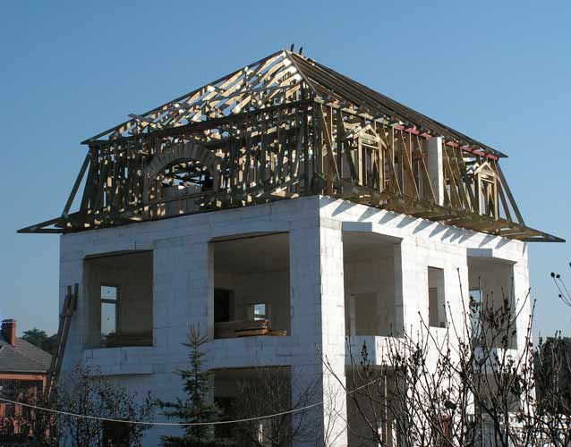

yri Опубліковано: 7 грудня 2007 Поділитись Опубліковано: 7 грудня 2007 Гдето так Посилання на коментар Поділитися на інших сайтах More sharing options...
Белая Рысь Опубліковано: 7 грудня 2007 Поділитись Опубліковано: 7 грудня 2007 Если будет опирание на несущую стену, можно кирпич-газобетон.Если нет -- либо двутавр,либо зашить чем угодно -- досками, пластиком. И утеплить. Можно целлюлозой. Да, люкарна - то же слуховое окно, только на ложной мансарде. У Вас именно ложная мансарда. Фронтоном называется выступ, выполненный из основной стены. Русское название люкарны -- курятник или голубятник. Видела сейчас множество таких вариантов в центре -- так достраивают аттиковые этажи и мансарды над старыми домами исторического центра. Это дорогое удовольствие. Посилання на коментар Поділитися на інших сайтах More sharing options...
Chiara Опубліковано: 7 грудня 2007 Автор Поділитись Опубліковано: 7 грудня 2007 Гдето так Спасибо, так и думала, в принципе Вот меня интересует, нужно ли строить такой вот короб из газобетона или это лишнее? Посилання на коментар Поділитися на інших сайтах More sharing options...
Белая Рысь Опубліковано: 7 грудня 2007 Поділитись Опубліковано: 7 грудня 2007 Если у Вас под ним будет газобетон или двутавр в конструкции стропил -- можно, но тогда нарушается внутреннее пространство комнаты. Это необязательно -- я написала. Висеть в воздухе газобетон не может -- я же ответила! Посилання на коментар Поділитися на інших сайтах More sharing options...

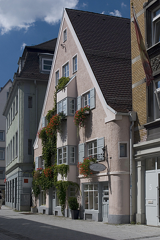

Инна Опубліковано: 7 грудня 2007 Поділитись Опубліковано: 7 грудня 2007 Не ваш проектик? :-D Посилання на коментар Поділитися на інших сайтах More sharing options...
Chiara Опубліковано: 7 грудня 2007 Автор Поділитись Опубліковано: 7 грудня 2007 Не ваш проектик? :-D неа, если нарожаю еще пять детей - тогда станет мой Посилання на коментар Поділитися на інших сайтах More sharing options...

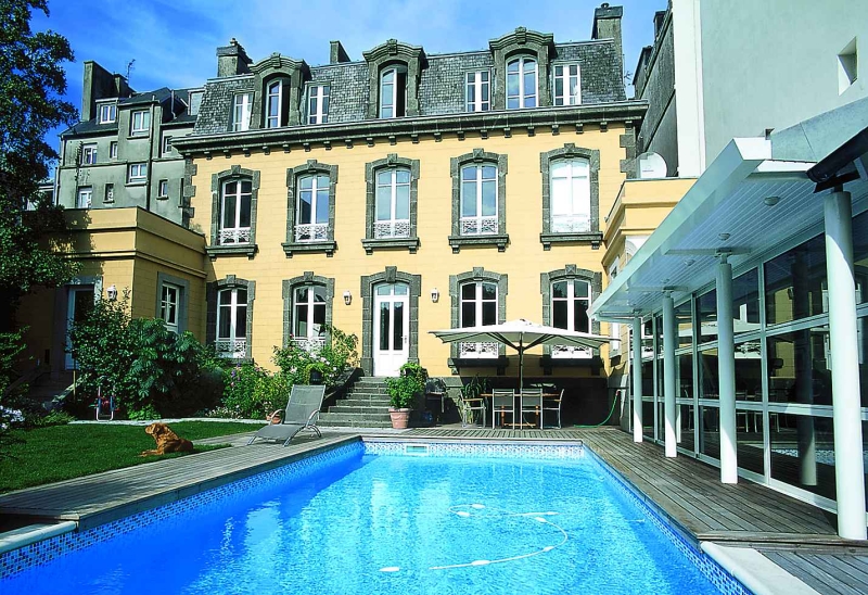

Инна Опубліковано: 7 грудня 2007 Поділитись Опубліковано: 7 грудня 2007 Вот пример реализации вашей крыши 1 Посилання на коментар Поділитися на інших сайтах More sharing options...
Инна Опубліковано: 7 грудня 2007 Поділитись Опубліковано: 7 грудня 2007 Chiara, извини за наглое вторжение. Если посчитаешь 2 выше моих поста муссором удали Посилання на коментар Поділитися на інших сайтах More sharing options...
Белая Рысь Опубліковано: 7 грудня 2007 Поділитись Опубліковано: 7 грудня 2007 Боже мой, какой красивый дом!!!! Какой красивый! Не удаляйте, пожалуйста! Изумительный! Кьяра, почему пятерых детей? Посилання на коментар Поділитися на інших сайтах More sharing options...
Белая Рысь Опубліковано: 7 грудня 2007 Поділитись Опубліковано: 7 грудня 2007 И еще я хочу подчеркнуть, что это дом из газобетона на клею :-D :-D :-D Инна, где Вы его откопали? Посилання на коментар Поділитися на інших сайтах More sharing options...
Chiara Опубліковано: 7 грудня 2007 Автор Поділитись Опубліковано: 7 грудня 2007 Chiara, извини за наглое вторжение. Если посчитаешь 2 выше моих поста муссором удали как это "мусором"? Это ж в самую точку! Милости просим, даже если тебе захочется пофлудить Я сначала хотела продолжать по проекту старую ветку. Может, и правда перенести туда? А то отчет по стройке будет на следущей неделе только - "окончание строительного сезона 2007 длиной в полмесяца" - ржунимагу А человек чуток промахнулся с перегородками - спиливать придется А у него нет фотогалереи? Да, крыша такой и будет, только люкарни будут побольше Посилання на коментар Поділитися на інших сайтах More sharing options...
Chiara Опубліковано: 7 грудня 2007 Автор Поділитись Опубліковано: 7 грудня 2007 Боже мой, какой красивый дом!!!! Какой красивый! Не удаляйте, пожалуйста! Изумительный! Кьяра, почему пятерых детей? потому что этот дом около 350квадратов или больше. У меня в избранном есть 3-4 таких проекта Нам такой большой никчему Посилання на коментар Поділитися на інших сайтах More sharing options...
