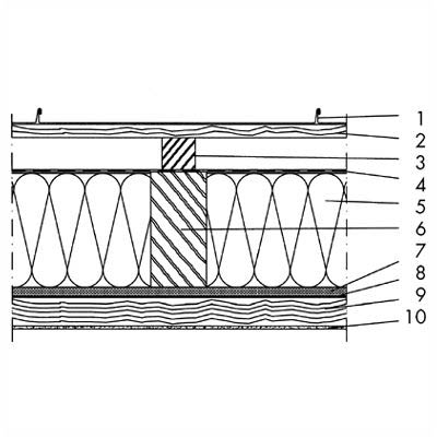

Крышник Опубліковано: 19 березня 2009 Поділитись Опубліковано: 19 березня 2009 Вы сказали,что будете делать фальц из картин ТПК,в таком случае обрешётка слабенькая,надо чаще,и не вижу контробрешётки для вентканала между мембраной и ОСП-3,которую надо набить,как по технологии битумной черепицы(тут не понятно зачем плёнку сверху набили,можно было сразу ОСП).Поверх ОСП стелиться "мочалка"(толщина около 1см для вентиляции пространства под металлом),а уж потом картины кровли.Хотя возможно технология,которую я описал,вызовет споры,но в Вашем случае укрепить стропильную систему(а ОСП её существенно укрепит) не помешает. Посилання на коментар Поділитися на інших сайтах More sharing options...

Chiara Опубліковано: 19 березня 2009 Автор Поділитись Опубліковано: 19 березня 2009 Вы сказали,что будете делать фальц из картин ТПК,в таком случае обрешётка слабенькая,надо чаще,и не вижу контробрешётки для вентканала между мембраной и ОСП-3,которую надо набить,как по технологии битумной черепицы(тут не понятно зачем плёнку сверху набили,можно было сразу ОСП).Поверх ОСП стелиться "мочалка"(толщина около 1см для вентиляции пространства под металлом),а уж потом картины кровли.Хотя возможно технология,которую я описал,вызовет споры,но в Вашем случае укрепить стропильную систему(а ОСП её существенно укрепит) не помешает. Уважаемый Крышник, я с фальцовщиками общаюсь с прошлого лета и НИ ОДИН мне не сказал, что под металл нужен ОСП. По поводу частоты обрешетки. Она на критичных скатах (конек и юбка) набита через 10см, там где крыша практически отвесная, решили, что нагрузка будет не большая. Это ж не медь, чтоб прогибаться. ТПК металл, еще и с фальцем ( который по моему любительскому ИМХу;) достаточно жесткий элемент - шов в четыре слоя - двойной фальц) должен держать форму. Если по профиллированному металлу ТПК ходят крышники - и ничо, то с отвесных скатов - снег просто скатится, какие прогибы? нууу если конечто ураган;), то мож вогнуть8-), но не выгнуть. Посилання на коментар Поділитися на інших сайтах More sharing options...

Chiara Опубліковано: 19 березня 2009 Автор Поділитись Опубліковано: 19 березня 2009 Вы не поняли,что я имел ввиду(или я объяснил неправильно).Имелось ввиду вентиляция подкровельного пространства между мембраной и плоскостью ОСП,которую желательно на данной крыше набить под фальцованую кровлю,про вентиляцию дома не говорилось,это отдельная тема,в которой я,к сожалению мало компетентен. Пы.Сы.Пирог для фальца(ссылка устарела) ,Ваш вариант "Устройство кровли без полной изоляции стропил" Спасибо за ссылку. Еще б вдуплиться на схемах нет ссылок, что такое 1,2,3 и проч. Вдуплилась. По моему у меня вариант Конструкция кровли с полной изоляцией стропил Фальцевая кровля РАЙНЦИНК® Деревянная обрешётка, 24 мм / макс. 160 мм, не пропитанная антисептиком, класс дерева 0, DIN 68 800 Контрбрус, не пропитанный антисептиком, уровень угрозы 0, DIN 68 800, необходимо обращать внимание на высоту вентилируемого пространства. Подкровельная гидроизоляция коэффицент Sd ≤ 0,2 м (возможен) Полная изоляция стропил, размеры согласно требованиям по энергосбережению, для отдельных элементов должны быть соблюдены минимальные значения согласно DIN 4108 Стропила, непропитанные антисептиком, уровень угрозы 0, DIN 68 800 Влагостойкая фанера ( BFU или OSB-плиты теплопоглощающая и теплозадерживающая поверхность) Параизоляционный слой, устойчивый к УФ, коэффициент Sd зависит от длины стропила, ≥ 2,0 м Свободня зона (для различных коммуникаций) Внутренняя отделка И нафига тут восьмой функт? А где утепление? Или "полная изоляция стропил" в пункет 5 подразумевает "утеплитель"? ПС Надежда отвечала мне на вопрос вентиляционной трубы через каркассную стену на крышу. Посилання на коментар Поділитися на інших сайтах More sharing options...

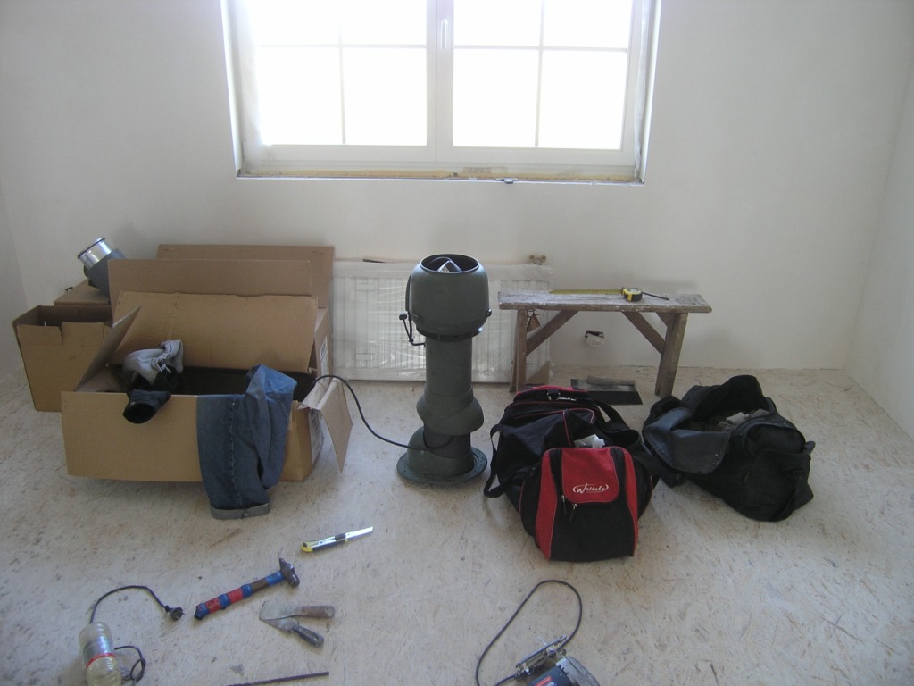

Брумберг Опубліковано: 19 березня 2009 Поділитись Опубліковано: 19 березня 2009 Есть кровельные вентиляционные проходки Vilpe. В теме banker-а есть фотки: www.stroimdom.com.ua/forum/attachment.php?attachmentid=10171&d=1224432083. У меня на крыше стоят, вроде работают Посилання на коментар Поділитися на інших сайтах More sharing options...
Chiara Опубліковано: 19 березня 2009 Автор Поділитись Опубліковано: 19 березня 2009 Есть кровельные вентиляционные проходки Vilpe. В теме banker-а есть фотки: www.stroimdom.com.ua/forum/attachment.php?attachmentid=10171&d=1224432083. У меня на крыше стоят, вроде работают о я видела такие грибочки у финнов!!! Спасибо! Т.е мне нужно на сейчас озаботиться только печными трубами, а на месте вентиляции кровельщикам вручить грибок Посилання на коментар Поділитися на інших сайтах More sharing options...
Брумберг Опубліковано: 19 березня 2009 Поділитись Опубліковано: 19 березня 2009 о я видела такие грибочки у финнов!!! Спасибо! Т.е мне нужно на сейчас озаботиться только печными трубами, а на месте вентиляции кровельщикам вручить грибок Кстати, у нас на форуме большая тема по этим проходкам www.stroimdom.com.ua/forum/showthread.php?t=11914 А домик просто нереально красивый должен получиться! У вас очень необычный вкус! 2 Посилання на коментар Поділитися на інших сайтах More sharing options...
