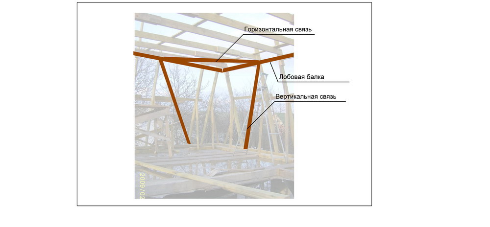

Alexander Pryakha Опубліковано: 5 березня 2009 Поділитись Опубліковано: 5 березня 2009 Chiara - рад что стройка продвигается! Конструкция крыши уже вырисовыаается -это радует. Главное - придерживатся нормальной конструктивной схемы каркаса. Схемы каркасов бывают рамные (рама в двух направлениях), рамно-связевые (рама в одном направлении, в другом направлении шарниры и связи) и связевые(везде шарниры и связи). Рамные каркасы - это когда колоны с балками жестко соединены - и узел соединения обеспечивает восприятие усилий, которые могут возникать в узле (во всех направлениях). Т.е. жесткий узел балка-колона - запрещает не только балке перемещаться, но и крутится. Вобщем - жесткие узлы - это высший пилотаж. У вас связевой каркас. Жесткие узлы отсутствуют - везде шарниры. В принципе - связевые каркасы очень распространены. Ничего страшного в том что везде шарниры - нету. Только ОБЯЗАТЕЛЬНО - нужно установить СВЯЗИ. Связи - если выразится по простому - это треугольники жесткости , наклонные элементы каркаса... Т.е. геометрия прямоугольной рамы может изменится - ничто не помешает прямоугольнику стать четырехугольником или ромбом, под воздействием нагрузки. Так вот если в прямоугольник установить связь (связать противоположные углы) - то получатся 2 треугольника. А вот треугольники уже и придают каркасу жесткость. Вобщем нужно устанавливать треугольные связи. Они должны быть вертикальные (я так понимаю на кажной стороне рыши. И горизонтальные - в уровне перекрытия чердака. Усилия в связях бывают оманденные. Т.е. относится к ним халатно - не стоит. А "забыть" про них и не поставить - это совсем плохо. Плохо для каркаса - вертер его расшатает со временем. Так как ветер дует в разных направлениях - то соответсвенно меняются и усилия в связях. Сегодня дует с севера - в связях растяжение, завтра с юга - в связях - сжатие. При сжатии связей должна обеспечиваться их УСТОЙЧИВОСТЬ. Устойчивость - завистит от длины связей и их сечения. Чем больше сечение и меньше длина - тем сжатый элемент более устойчивый. Чета я мног написал - вобщем думайте - куда смонтировать связи. Кстати стеночки внутри из кирпича- тоже будут придавать жесткость. Т.е это будут ДИАФРАГМЫ. Посилання на коментар Поділитися на інших сайтах More sharing options...
Alexander Pryakha Опубліковано: 5 березня 2009 Поділитись Опубліковано: 5 березня 2009 Еще... обычно, когда делается балочное перекрытие по периметру устаривают -ЛОБОВУЮ балку. А потом на эту главную балку опирают второстепенные балки перекрытия. Перерытие чердака опирается на такие балки - но эта балка разорвана. Нужно было делать цельную балку. Т.е. ее нужно было делать снаружи или внутри. Теперь прийдется вставить между разорваными кусками - вставки - соединить их пластинами - чтобы балка была цельная. Пластины нужно 4 штуки - 2 вертикальных и 2 горизонтальных. Это сделать сложно так как мешают стойки. Тогда прийдется наверное давать еще одну балку внутри - может выше уровня второстепенных балок И обовязково -во всех четырех углах перекрытия чердака -сделать горизонтальные треугольники- связи. Посилання на коментар Поділитися на інших сайтах More sharing options...
Alexander Pryakha Опубліковано: 5 березня 2009 Поділитись Опубліковано: 5 березня 2009 Вот по вышесказанному - чертежик. Посилання на коментар Поділитися на інших сайтах More sharing options...

Chiara Опубліковано: 5 березня 2009 Автор Поділитись Опубліковано: 5 березня 2009 Вот по вышесказанному - чертежик. Спасибо, большое, Ваше мнение передала Снитсару. Он Конструктор ( я после перекрытия - без конструкторов - жить не могу;)) Посилання на коментар Поділитися на інших сайтах More sharing options...

snitsar Опубліковано: 6 березня 2009 Поділитись Опубліковано: 6 березня 2009 Вот по вышесказанному - чертежик. Cвязи будут обязательно, я планировал из разместить на чердаке, это те которые верхний пояс будут соединять. Кроме этого балки еще будут соединяться по низу брусками 50х50 с шагом 650, в между ними будет дополнительный слой утеплителя, и заодно раскрепят балки по нижнему поясу. Посилання на коментар Поділитися на інших сайтах More sharing options...
snitsar Опубліковано: 6 березня 2009 Поділитись Опубліковано: 6 березня 2009 обычно, когда делается балочное перекрытие по периметру устаривают -ЛОБОВУЮ балку. А потом на эту главную балку опирают второстепенные балки перекрытия. Перерытие чердака опирается на такие балки - но эта балка разорвана. Нужно было делать цельную балку. Т.е. ее нужно было делать снаружи или внутри. Теперь прийдется вставить между разорваными кусками - вставки - соединить их пластинами - чтобы балка была цельная. Пластины нужно 4 штуки - 2 вертикальных и 2 горизонтальных. Это сделать сложно так как мешают стойки. Тогда прийдется наверное давать еще одну балку внутри - может выше уровня второстепенных балок Там на чердаке еще ферма поперек небольшая будет, поскольку получилось так что пролет не маленький (6,7м) а опоры внутри ставить нельзя. Сейчас временно стоят подпорки. Посилання на коментар Поділитися на інших сайтах More sharing options...

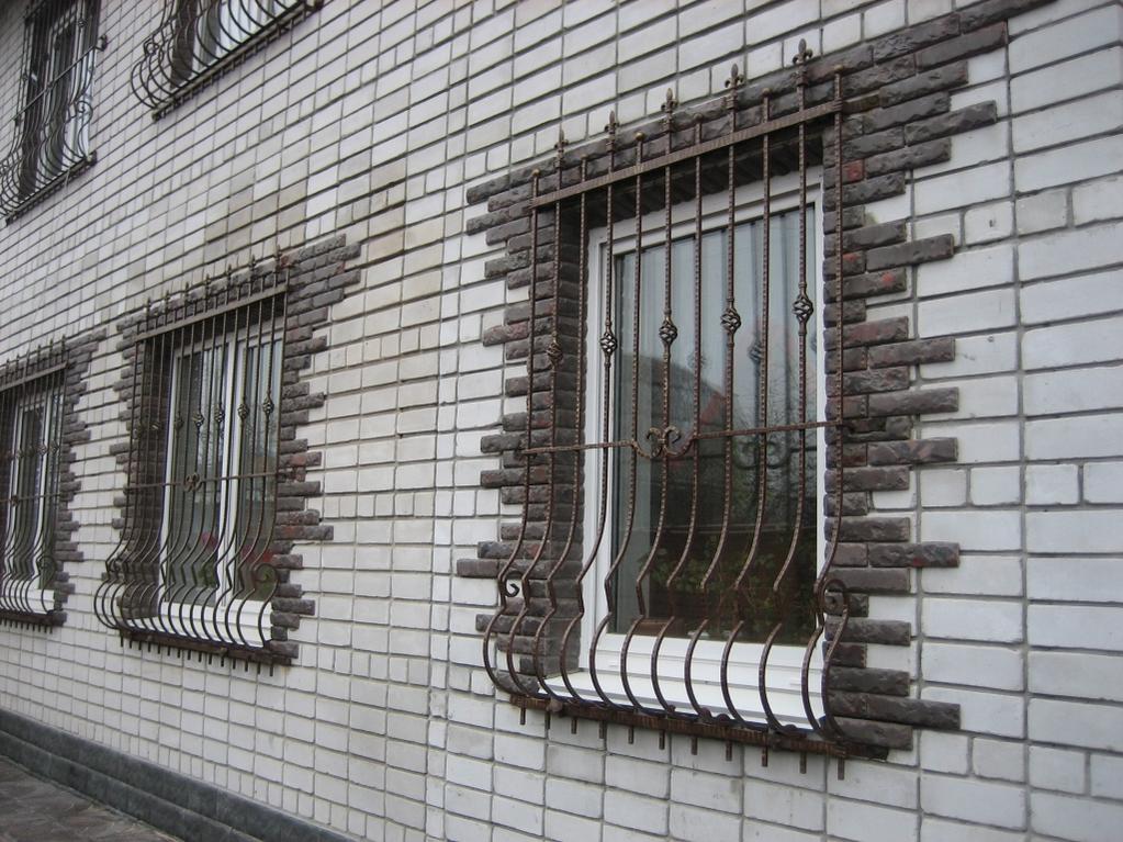

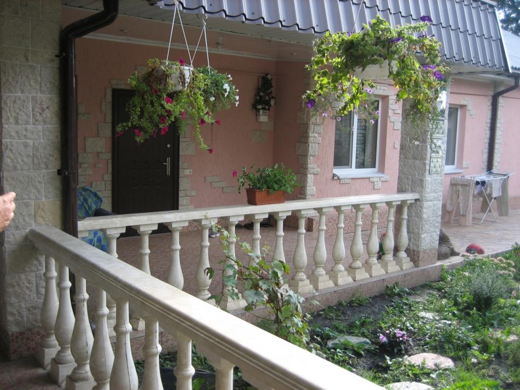

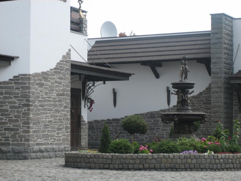

Бес Опубліковано: 10 березня 2009 Поділитись Опубліковано: 10 березня 2009 Вот, подкинули решения по наличникам и фасаду Посилання на коментар Поділитися на інших сайтах More sharing options...
Chiara Опубліковано: 10 березня 2009 Автор Поділитись Опубліковано: 10 березня 2009 Вот, подкинули решения по наличникам и фасаду неее, мне надо классика , в цементе (ссылка на изображение устарела) (ссылка на изображение устарела) на этой фотке - даже мой любимый фальц, тока на меди8-) (ссылка на изображение устарела) или на крайняк из металла - тоже красиво, только как увязать с отделкой фр.дверей первого этажа? (ссылка на изображение устарела) Посилання на коментар Поділитися на інших сайтах More sharing options...
