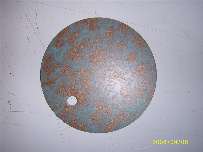

Edco Опубліковано: 15 вересня 2008 Поділитись Опубліковано: 15 вересня 2008 (змінено) Еще одна есть хорошая новость - мне подобрали оцинковку голубую с коричневым, как состаренная медь. На маленьком образце выглядит опупительно, на большом - не знаю. В зависимости как она будет смотреться на большой площади - выберу основной цвет крыши и отделки. Оцинковка под медь корейская. Есть ли она в наличии - выясняю. По-любому - лучше чем лазить по крыше с баночкой краски под патину за 49 евро. Я вам могу показать такую крышу... смотрите сами - я тоже повелся на "окись меди" Вот крыша вблизи (ссылка на изображение устарела) А вот издали (ссылка на изображение устарела) Как вам? Это не фотомонтаж, могу вам показать еще массу фоток, крыша будет смотреться именно так Змінено 15 вересня 2008 користувачем Edco Посилання на коментар Поділитися на інших сайтах More sharing options...
Chiara Опубліковано: 15 вересня 2008 Автор Поділитись Опубліковано: 15 вересня 2008 Я вам могу показать такую крышу... смотрите сами - я тоже повелся на "окись меди" Вот крыша вблизи Как вам? Это не фотомонтаж, могу вам показать еще массу фоток, крыша будет смотреться именно так Покажите пожалуйста!!!!!!! И где можно подъехать посмотреть в живую? У меня она будет плоская и меланж предполагался на стыки крыши, на отделку, типа рустов. Посилання на коментар Поділитися на інших сайтах More sharing options...

Edco Опубліковано: 15 вересня 2008 Поділитись Опубліковано: 15 вересня 2008 Покажите пожалуйста!!!!!!! И где можно подъехать посмотреть в живую? У меня она будет плоская и меланж предполагался на стыки крыши, на отделку, типа рустов. Вживую смотреть вам далеко придется ехать - в Одессу Да как не смотрите на эту крышу - эффект одинаков - издали весь рисунок сливается в одну серую массу... Или это воздух так пропускает, или глаз так устроен - я не знаю... Вот в солнечную погоду ( предыдущая фотка сделана в пасмурную) (ссылка на изображение устарела) Посилання на коментар Поділитися на інших сайтах More sharing options...
