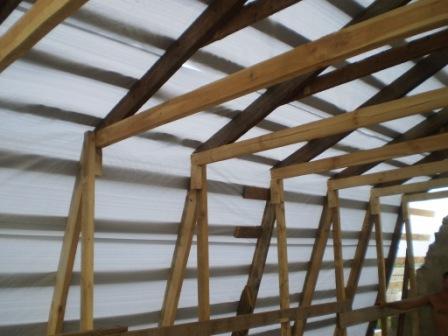

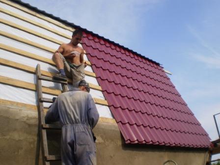

Игорек Опубліковано: 25 травня 2010 Поділитись Опубліковано: 25 травня 2010 помогите не наделать будущих проблем. Имеем мансардный этаж, на стропила гироизоляция, обрешетка - металлочерепица. Это дача, зимой там жить не планирую, поэтому как лучше хоть немного утеплить 2-й этаж: -использовать пенопласт между стропил+обшить доской/фанерой -то же - только дешевый утеплитель -достаточно ли с внутренней стороны использовать пароизоляцию без утеплителя? -есть полотна полипропиленовые, простые и фольгированные, может их натянуть по стропилам без внутреннего утепления? Комната будет внутри прямоугольная, т.е. еще будут стены обшиваться вагонкой или гипсокартоном.. подскажите... Посилання на коментар Поділитися на інших сайтах More sharing options...
Nafanya_TT Опубліковано: 25 травня 2010 Поділитись Опубліковано: 25 травня 2010 Если не утеплите по нормальному, летом Вы там тоже жить не сможете. Посилання на коментар Поділитися на інших сайтах More sharing options...
Игорек Опубліковано: 25 травня 2010 Автор Поділитись Опубліковано: 25 травня 2010 ну так как понормальному-то? только вариант по-проще, а то денежки закончились Посилання на коментар Поділитися на інших сайтах More sharing options...
Васян Опубліковано: 25 травня 2010 Поділитись Опубліковано: 25 травня 2010 Ватой никаких пенопластов и тем более вспененного полиэтилена. Кстати на стропилке не мешает поставить диагональную доску чтобы кровля не сложилась 2 Посилання на коментар Поділитися на інших сайтах More sharing options...
Игорек Опубліковано: 25 травня 2010 Автор Поділитись Опубліковано: 25 травня 2010 У меня будет воздушная треугольная прослойка между стенами комнат и стропилами, это может на что-то повлиять? Посилання на коментар Поділитися на інших сайтах More sharing options...
Васян Опубліковано: 25 травня 2010 Поділитись Опубліковано: 25 травня 2010 увеличение объема ведет к увел затрат н обогрев и все Посилання на коментар Поділитися на інших сайтах More sharing options...
Yark Опубліковано: 25 травня 2010 Поділитись Опубліковано: 25 травня 2010 ... Комната будет внутри прямоугольная, т.е. еще будут стены обшиваться вагонкой или гипсокартоном.. подскажите... Можно утеплить только стены/потолок комнаты, это сэкономит материал, а под металлом сделать хорошую вентиляцию. З.Ы. Утепляйте базальтом, никаких пенопластов, шлаковат и т.п. Посилання на коментар Поділитися на інших сайтах More sharing options...
Игорек Опубліковано: 26 травня 2010 Автор Поділитись Опубліковано: 26 травня 2010 Можно утеплить только стены/потолок комнаты, это сэкономит материал, а под металлом сделать хорошую вентиляцию. З.Ы. Утепляйте базальтом, никаких пенопластов, шлаковат и т.п. Тоже, поразмыслив, пришел к этому варианту Базальт - что собой представляет? Пока вижу эконом вариант, вата типа Изовер, Кнауф, теплодом..., толщиной до 150 мм (это дача) сделать хорошую вентиляцию - воздух должен поступать из-под МЧ? Посилання на коментар Поділитися на інших сайтах More sharing options...
