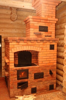

Serg0711 Опубліковано: 22 травня 2010 Поділитись Опубліковано: 22 травня 2010 Домик будет одноэтажный, 11х11м. с холодной крышей. Несущие стены в два кирпича. Между комнатами размером 30м и 15м планирую отопительно-варочную печь. Обогрев печью всего дома не планируется. Выбрал проект Теплушка-10, подходят размеры (1290х1290) и наличие варочной камеры. (ссылка устарела) Хочу примерно такую же как на фото внизу (на фото - Теплушка-12, увеличенная в размерах до 1500). Вопрос: правильно ли будет залить проармированный фундамент под печь на ту же глубину что и под под несущие стены (1200 в землю) или можно и меньше? Вес печи с трубой получится около 4 - 5т. Также выслушаю предложения от мастеров. Участок в с.Бзов, Барышевский р-н. Посилання на коментар Поділитися на інших сайтах More sharing options...

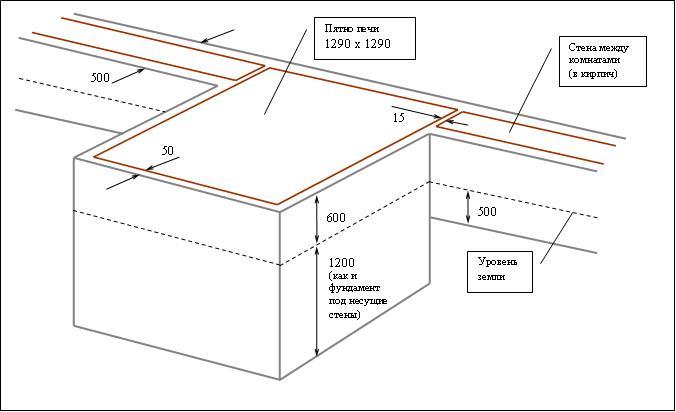

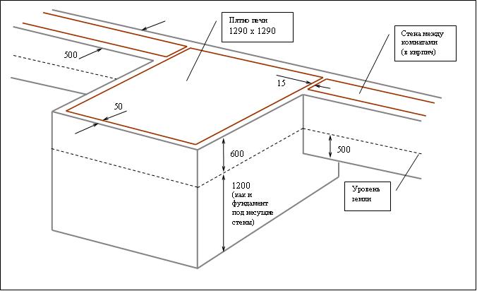

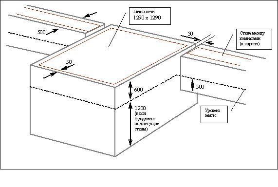

Serg0711 Опубліковано: 24 травня 2010 Автор Поділитись Опубліковано: 24 травня 2010 По фундаменту, скорее всего, остается два правильных варианта. Один - залить под всей печью на одинаковую глубину и второй - разорвать фундамент печи с ленточным. Не знаю чем на практике заделывают расстояния между стеной и печью, но щель там получится не маленькая. Посилання на коментар Поділитися на інших сайтах More sharing options...

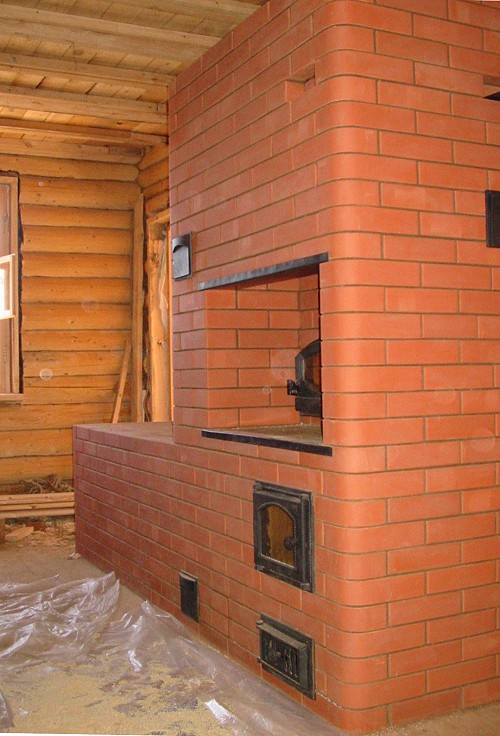

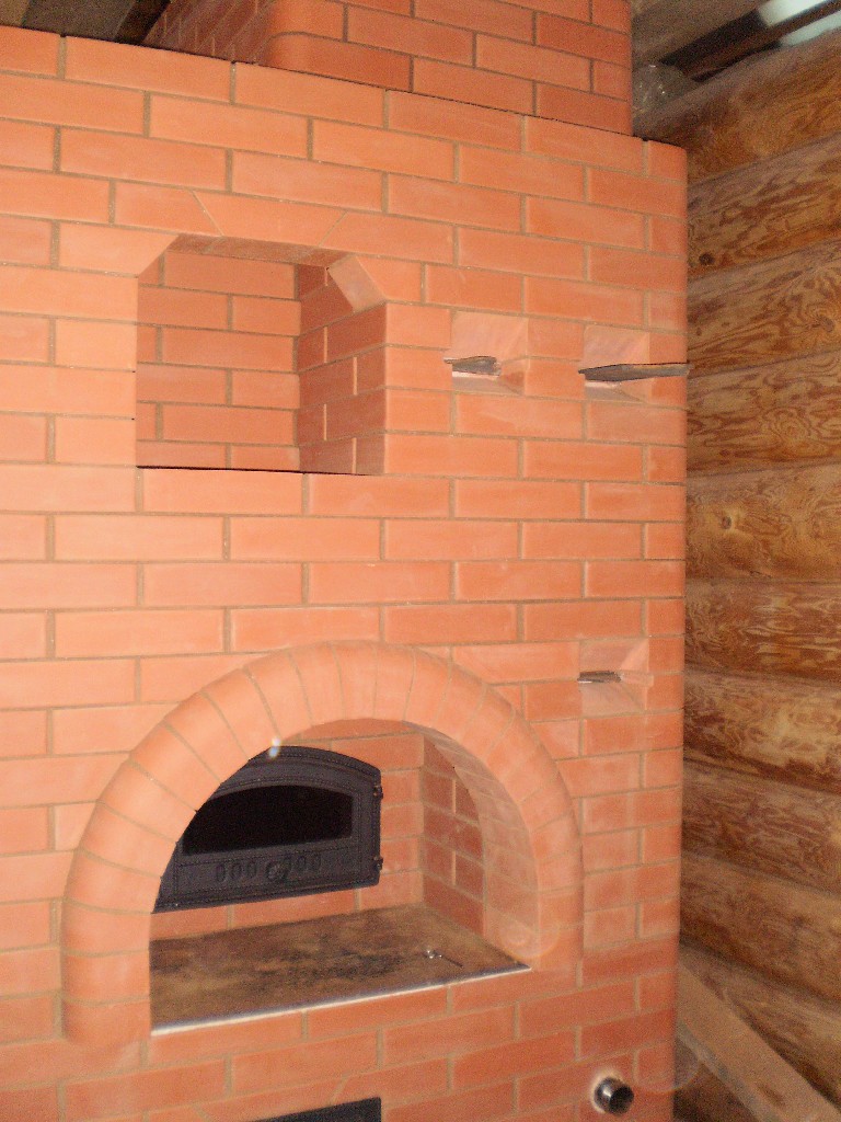

Serg0711 Опубліковано: 24 травня 2010 Автор Поділитись Опубліковано: 24 травня 2010 Нравятся еще такие варианты как на фото (только лежак убрать). Вопрос к гуру: из хлебной камеры дымовой канал расположен внутри печи? т.е. если заложить дрова в хлебную камеру отдельно от нижней топки, то дым от сгорания уйдет вверх внутри печи? В теплушке, я та понял, дым идет из варочной камеры в трубу над варочной поверхностью и при растопке дров в варочной камере нужно держать ее дверцу открытой? Посилання на коментар Поділитися на інших сайтах More sharing options...
