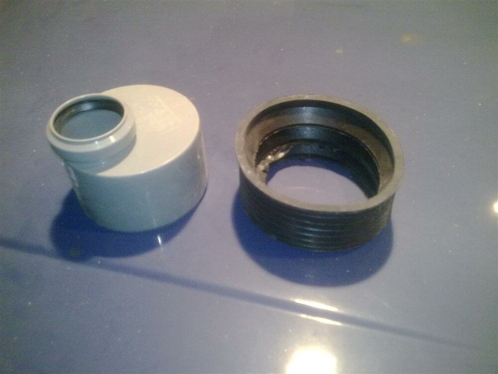

nyesi Опубліковано: 22 травня 2010 Поділитись Опубліковано: 22 травня 2010 Нужно соеденить чугунную канализационную (100мм) трубу с полипропиленовой (50мм). Кто как делает? Спаибо за ответы.. Посилання на коментар Поділитися на інших сайтах More sharing options...
Сергей 31 Опубліковано: 22 травня 2010 Поділитись Опубліковано: 22 травня 2010 Резиновый переход чугун-пластик, + пластиковый переход 100х50 мм. Посилання на коментар Поділитися на інших сайтах More sharing options...
_dim_ Опубліковано: 22 травня 2010 Поділитись Опубліковано: 22 травня 2010 Резиновый переход чугун-пластик, + пластиковый переход 100х50 мм. при условии что в чагунине есть раструб Посилання на коментар Поділитися на інших сайтах More sharing options...
nyesi Опубліковано: 22 травня 2010 Автор Поділитись Опубліковано: 22 травня 2010 Резиновый переход чугун-пластик, + пластиковый переход 100х50 мм. пластиковый переход 100х50 мм понятно, ноь вот Резиновый переход чугун-пластик никогда не видел. Может фотка где-то есть? Посилання на коментар Поділитися на інших сайтах More sharing options...
Сергей 31 Опубліковано: 22 травня 2010 Поділитись Опубліковано: 22 травня 2010 Я запасливый. Усе есть. Вот Ваш наборчик. 2 Посилання на коментар Поділитися на інших сайтах More sharing options...
