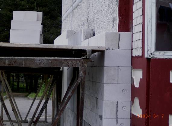

frumos Опубліковано: 25 червня 2010 Поділитись Опубліковано: 25 червня 2010 Добрый день! Подскажите пож-ста.А если использовать вариант стены как ракушка 380мм+газобетон 100 или 150мм? Есть ли смысл?Однозначно утепляться пенопластом не буду.Но из-за не стабильных показателей теплопроводности ракушки М-25 доп.утепление хочу сделать.Считал,что стена 380мм и 570мм недалеки между собой.Что делать? Вариант экономии средств важен, хоть и стройка будет не на последние:D. Спасибо! Посилання на коментар Поділитися на інших сайтах More sharing options...
Winder Опубліковано: 25 червня 2010 Поділитись Опубліковано: 25 червня 2010 Добрый день! Подскажите пож-ста.А если использовать вариант стены как ракушка 380мм+газобетон 100 или 150мм? Есть ли смысл?Однозначно утепляться пенопластом не буду.Но из-за не стабильных показателей теплопроводности ракушки М-25 доп.утепление хочу сделать.Считал,что стена 380мм и 570мм недалеки между собой.Что делать? Вариант экономии средств важен, хоть и стройка будет не на последние:D. Спасибо! Если уж совсем ракушка задаром, а так смысла в таком пироге не вижу. Посилання на коментар Поділитися на інших сайтах More sharing options...
проФФесор Опубліковано: 25 червня 2010 Поділитись Опубліковано: 25 червня 2010 Добрый день! Подскажите пож-ста.А если использовать вариант стены как ракушка 380мм+газобетон 100 или 150мм? Есть ли смысл?Однозначно утепляться пенопластом не буду.Но из-за не стабильных показателей теплопроводности ракушки М-25 доп.утепление хочу сделать.Считал,что стена 380мм и 570мм недалеки между собой.Что делать? Вариант экономии средств важен, хоть и стройка будет не на последние:D. Спасибо! В Беларуси широко распространена тепловая модернизация газобетоном. Типовые технические решения узлов должны быть разработаны. Попробуйте поискать в интернете. 1 Посилання на коментар Поділитися на інших сайтах More sharing options...
