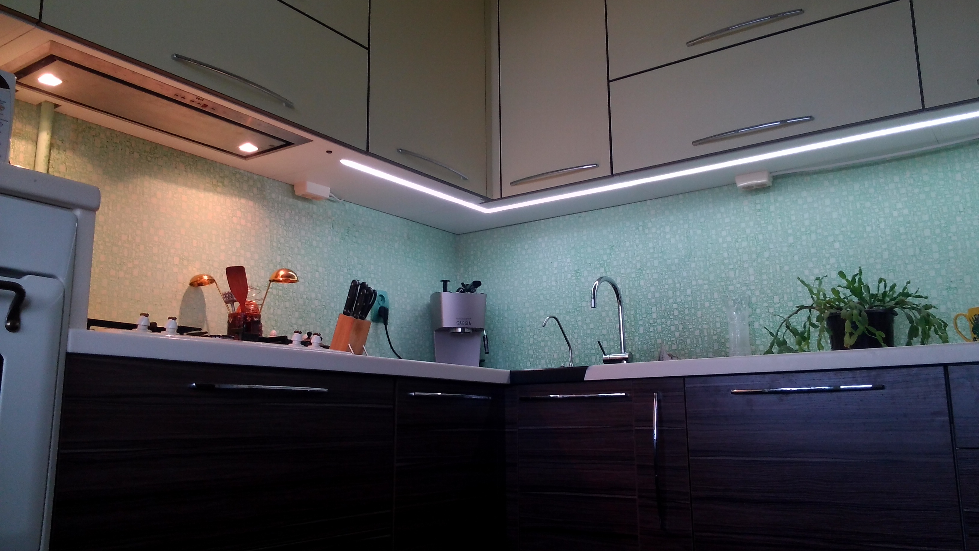

mest_3844 Опубліковано: 2 серпня 2013 Поділитись Опубліковано: 2 серпня 2013 Подсветка будет проходить по верхним секциям, как например у меня? Посилання на коментар Поділитися на інших сайтах More sharing options...
matsyk Опубліковано: 2 серпня 2013 Поділитись Опубліковано: 2 серпня 2013 Нужно смотреть раскрой при раскрое сколько мм на рез и по краям выбрасывать? Посилання на коментар Поділитися на інших сайтах More sharing options...
mest_3844 Опубліковано: 2 серпня 2013 Поділитись Опубліковано: 2 серпня 2013 По всему периметру минус 7 с каждой стороны, ширина реза 4 мм Посилання на коментар Поділитися на інших сайтах More sharing options...
matsyk Опубліковано: 2 серпня 2013 Поділитись Опубліковано: 2 серпня 2013 Подсветка будет проходить по верхним секциям, как например у меня?да, планирую врезной профиль 7 мм (ссылка на изображение устарела) сколько мм от края у Вас? Какое стекло - прозрачное или матовое? и какая лента у Вас? Добавлено через 1 минуту Купите себе весь ДСП на корпус Swisspan А почему не Еггер? Посилання на коментар Поділитися на інших сайтах More sharing options...
mest_3844 Опубліковано: 2 серпня 2013 Поділитись Опубліковано: 2 серпня 2013 70 мм от фасада Посилання на коментар Поділитися на інших сайтах More sharing options...
matsyk Опубліковано: 2 серпня 2013 Поділитись Опубліковано: 2 серпня 2013 70 мм от фасадат.е. 50 мм от края дна? а по защитному стеклу и светодиодной ленте, что скажете? Посилання на коментар Поділитися на інших сайтах More sharing options...
mest_3844 Опубліковано: 2 серпня 2013 Поділитись Опубліковано: 2 серпня 2013 Нет, 70 от края дна. Некорректно выразился. А светорассеивающая планка будет? Посилання на коментар Поділитися на інших сайтах More sharing options...
matsyk Опубліковано: 2 серпня 2013 Поділитись Опубліковано: 2 серпня 2013 А светорассеивающая планка будет? да, интересуюсь какую брать матовую или прозрачную? И надо ли брать влагозащищенную LED-ленту, если она будет над мойкой, но с защитным стеклом, или можно взять обычную? Посилання на коментар Поділитися на інших сайтах More sharing options...
mest_3844 Опубліковано: 2 серпня 2013 Поділитись Опубліковано: 2 серпня 2013 мне понравилась матовая. Светодиоды нужны обычные. Влагозащищенные - это в толстой оплетке. Они не войдут в профиль. 1 Посилання на коментар Поділитися на інших сайтах More sharing options...
matsyk Опубліковано: 2 серпня 2013 Поділитись Опубліковано: 2 серпня 2013 а по дну в верхнем шкафу с сушкой для посуды, что скажите? ставить его или нет? я склоняюсь к тому что делать шкаф с дном, т.к. хочу подсветку врезать та как у Вас Посилання на коментар Поділитися на інших сайтах More sharing options...
mest_3844 Опубліковано: 2 серпня 2013 Поділитись Опубліковано: 2 серпня 2013 Так я к тому и вел, что для светодиодов нужно дно. Можно сделать просто планку широкую (150 мм) для ленты. Будет полу-дно. А при наличии ПММ посуда и так вся сухая будет. Проветривание вообще не понадобится. Посилання на коментар Поділитися на інших сайтах More sharing options...

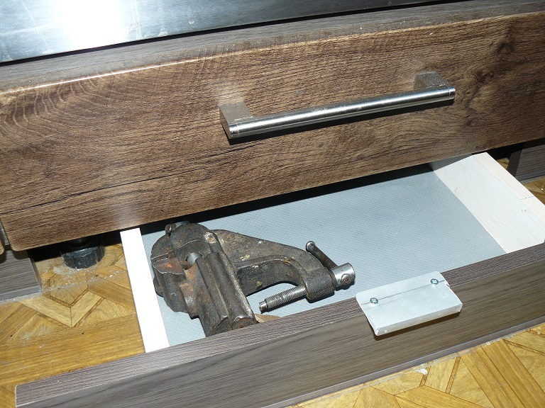

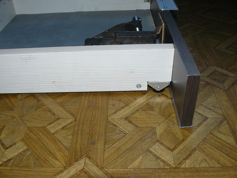

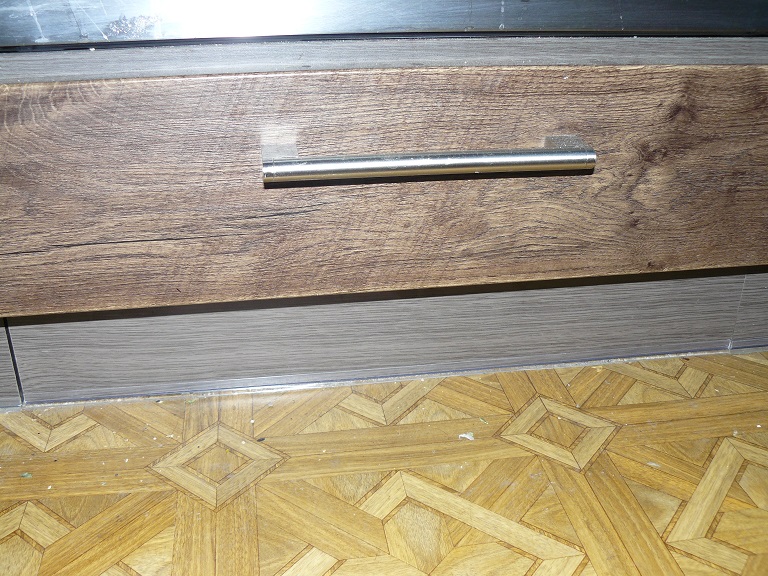

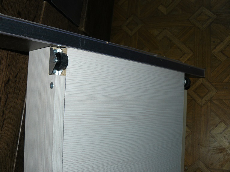

AlSkil Опубліковано: 5 серпня 2013 Поділитись Опубліковано: 5 серпня 2013 У меня планируется высотой 150 мм, можно ли туда придумать какие-то ящики на тип-онах? Может есть спецфурнитура для цокольного пространства? Вот что нашел: Есть спец. фурнитура для этого, кажется у Хетих. Есть бюджетные решения, когда на ножки крепятся крепления для направляющих метабокса, а есть и подороже что-то. Если оставлять боковые стойки до пола, то тогда с регулировочными ножками будет хлопотно, обычные пластиковые не подойдут. МОжно сделать вот так (подобные выкатные корзины были в старой кухне), но мне думается что цельный цоколь эстетически лучше. 2 Посилання на коментар Поділитися на інших сайтах More sharing options...

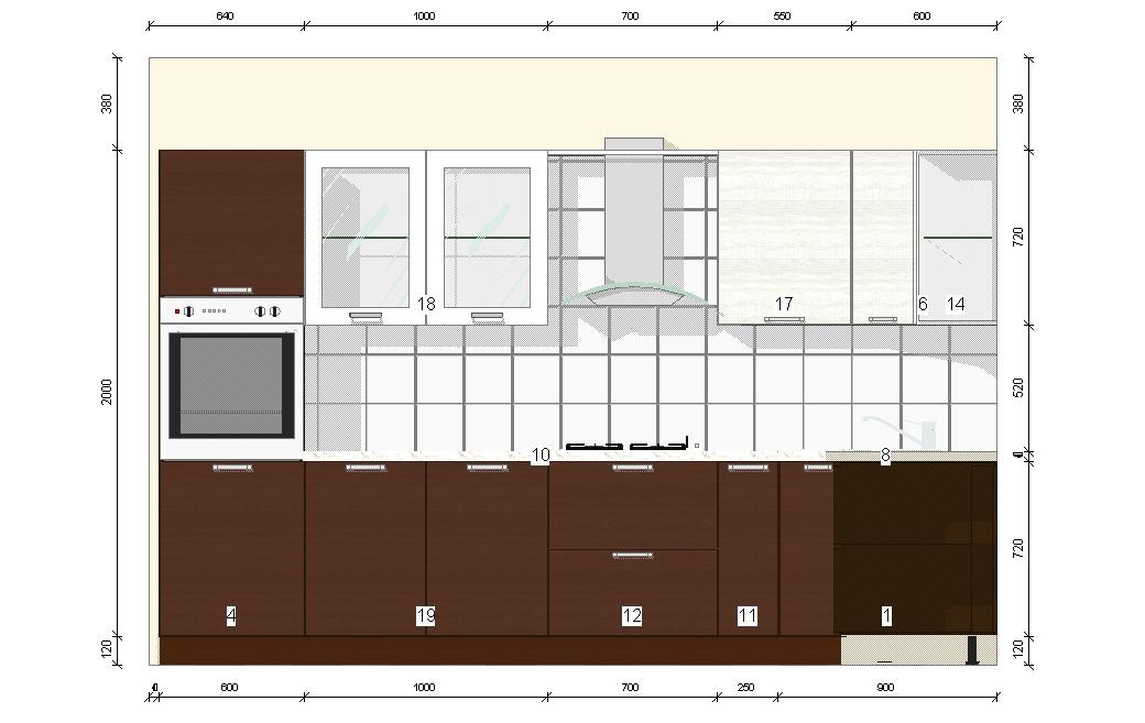

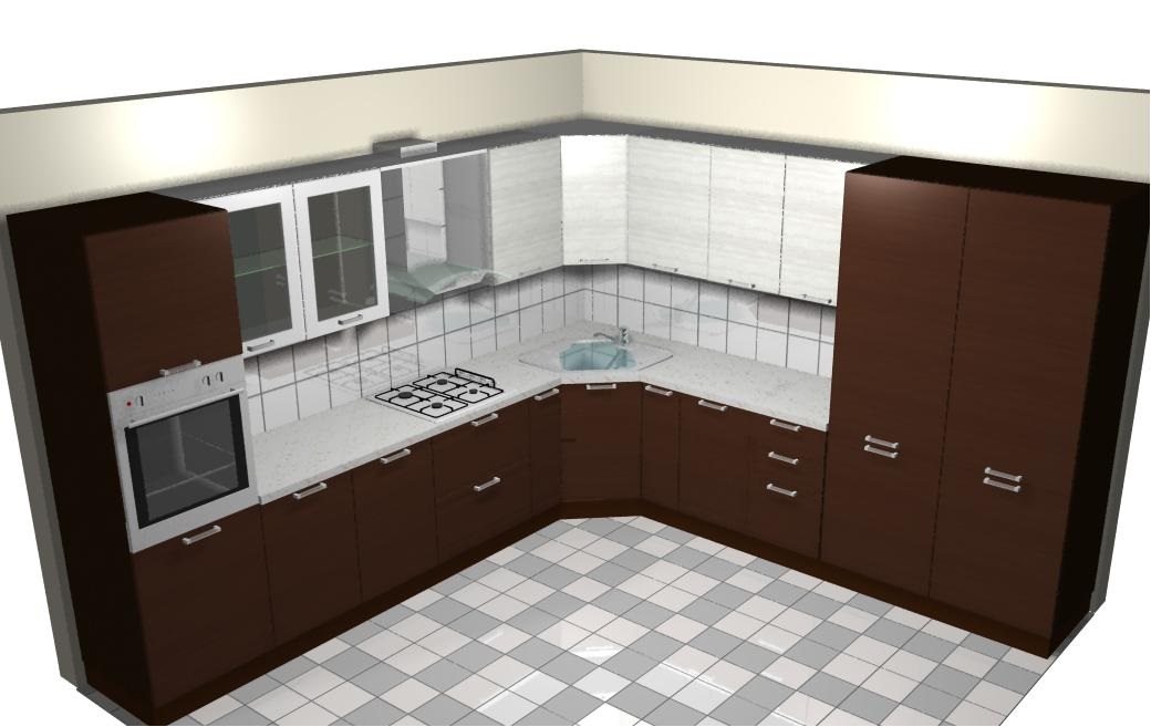

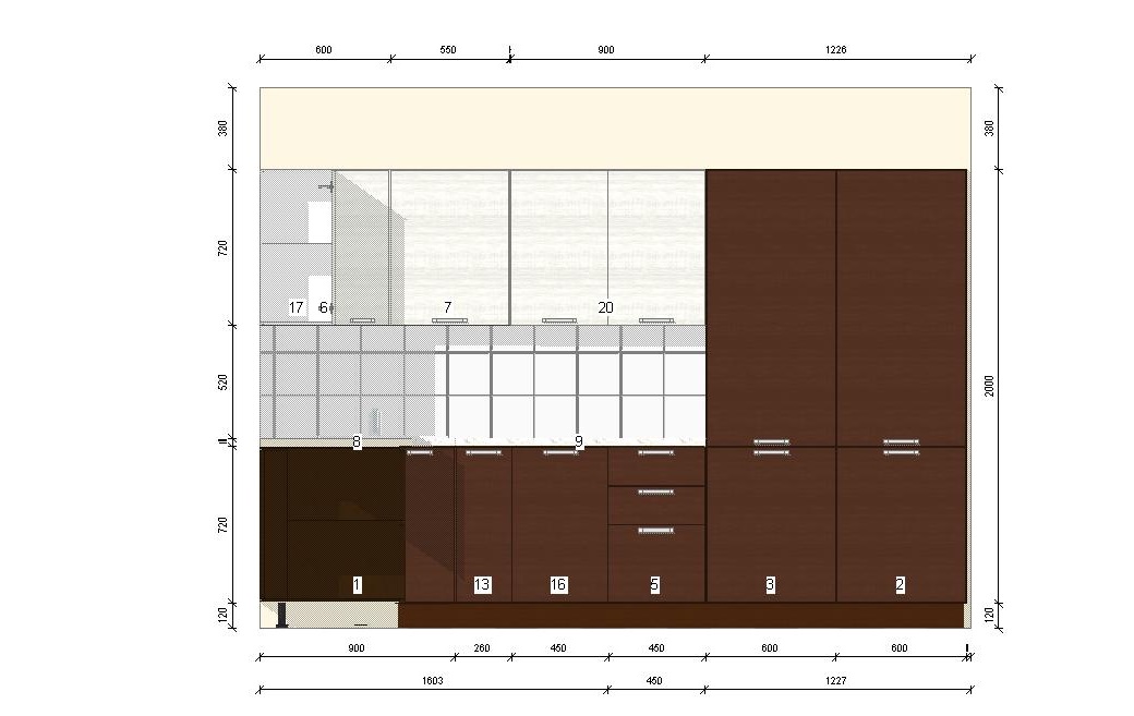

Tanusha Опубліковано: 7 серпня 2013 Поділитись Опубліковано: 7 серпня 2013 Здравствуйте! Я помогаю делать ремонт родителям под Киевом. Подскажите, пожалуйста, ориентировочную цену на такой проэкт кухни, как во вложении. Размеры : сторона где духовка - 3,49 сторона где холодильник - 3,28 Возможно кто-то порекомендует более удобный вариант размещения шкафов. Хотелось бы как и всем добротно, качественно и недорого J К кому обратиться за такой кухней? заранее всем большое спасибо! Посилання на коментар Поділитися на інших сайтах More sharing options...
Dunkan Опубліковано: 7 серпня 2013 Поділитись Опубліковано: 7 серпня 2013 Подскажите, пожалуйста, ориентировочную цену на такой проэкт кухни... Хотелось бы как и всем добротно, качественно и недорого К кому обратиться за такой кухней?заранее всем большое спасибо! Выберите любые ДВА пункта , легче будет прикинуть цену. К кому обратиться за такой кухней?заранее всем большое спасибо! Был бы , тут товарищ designmebel , он бы наверняка сказал. Посилання на коментар Поділитися на інших сайтах More sharing options...
Tanusha Опубліковано: 8 серпня 2013 Поділитись Опубліковано: 8 серпня 2013 Dunkan, "недорого" я имею ввиду массив и иск. камень можно не предлагать..., к сожалению, не потяну на таком размере кухни... Все остальное рассматривается... только прошу сразу как для блондинки расписать + и - Посилання на коментар Поділитися на інших сайтах More sharing options...
Fly Wind Опубліковано: 8 серпня 2013 Поділитись Опубліковано: 8 серпня 2013 Иск. камень в такой конфигурации не будет глобально отличаться от столешницы. Посилання на коментар Поділитися на інших сайтах More sharing options...
Dunkan Опубліковано: 8 серпня 2013 Поділитись Опубліковано: 8 серпня 2013 Dunkan, "недорого" я имею ввиду массив и иск. камень можно не предлагать..., к сожалению, не потяну на таком размере кухни... Все остальное рассматривается... только прошу сразу как для блондинки расписать + и - Не дорого - подыскать серийную мебель подходящей комплектации , цвет , размер и т.п. (примерно 20т.г.) или, на заказ - всё из дсп , желательно 16мм (хотя , я не вижу особых преимуществ 18 перед 16) , включая фасады; ПВХ (пластиковая кромка) только на фасадах , остальное меламин ("бумажная" кромка); фурнитура - без изысков , добротный Китай... цена , примерно та же. !Особое внимание , обратить на качество сборки-установки!(типа контроль - что потребует временных и емоциональных затрат) Преимущество перед первым вариантом - "свободный" дизайн и размеры. А дальше... дальше надо больше вводных. Если более-менее добротно-качественно , то ориентируйтесь на 35-40тыщ , можно и с акриловой столешней , т.к. угол на Вашей кухне не "подходящий" для стандарта, а это доп мат. затраты , которые нивелируют цену с недорогим (белым 6мм) акрилом. Советую , определится с суммой или комплектующими , а потом подыскивать подходящее предложение (особое внимание , при выборе исполнителя , обратить на договор , ответственность сторон). Добавлено через 1 минуту Иск. камень в такой конфигурации не будет глобально отличаться от столешницы. О , и я о том... Посилання на коментар Поділитися на інших сайтах More sharing options...
Tanusha Опубліковано: 8 серпня 2013 Поділитись Опубліковано: 8 серпня 2013 Спасибо Dunkan! "подыскать серийную мебель подходящей комплектации " - это не вариант, я не в Киеве, а родители, боюсь сами такого навыбирают... 35-40 тыс - это больно Когда нужно весь дом еще обставлять... Если бы был вопрос только заменить кухню, а так еще и ремонт полным ходом... (( как понизится цена, если угол выбрать стандартный? и насколько станет неудобно в использовании? понятно что с этим можно жить...но все же.. как открывать и не задевать другие ящики? "контроль - что потребует временных и эмоциональных затрат" - на что обратить внимание при сборке? Посилання на коментар Поділитися на інших сайтах More sharing options...
Dunkan Опубліковано: 8 серпня 2013 Поділитись Опубліковано: 8 серпня 2013 Спасибо Dunkan! "подыскать серийную мебель подходящей комплектации " - это не вариант, я не в Киеве, а родители, боюсь сами такого навыбирают... :( интернет - страшная сила... или наймите кого нибубь , процентов за 10. 35-40 тыс - это больно Когда нужно весь дом еще обставлять... Если бы был вопрос только заменить кухню, а так еще и ремонт полным ходом... (( как понизится цена, если угол выбрать стандартный? и насколько станет неудобно в использовании? понятно что с этим можно жить...но все же.. как открывать и не задевать другие ящики? "контроль - что потребует временных и эмоциональных затрат" - на что обратить внимание при сборке? 35-40 это не предел , маржа между самым (по моему субъективному мнению) дешёвым и "дорогим" две тонны зелёнки... так что есть варианты. На мой взгляд - этот угол не "удобней" , чем 90" ; всё там закрывается и открывается (понизится на 1- 1.5 т.г.) "Косяки" , при сборке , сами на себя обращают внимание , главное не вестись на "так надо" или "тут по другому нельзя" Посилання на коментар Поділитися на інших сайтах More sharing options...
