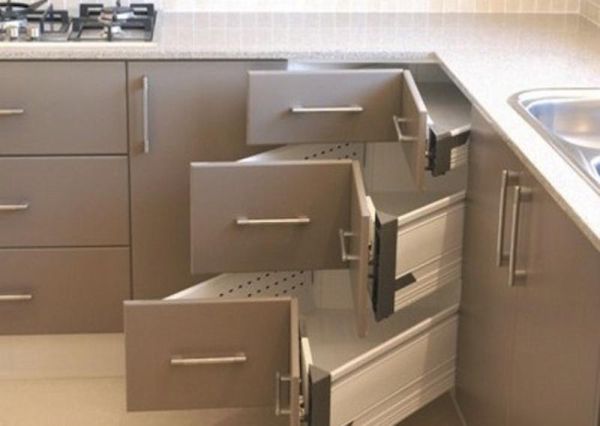

Teletrek Опубліковано: 22 квітня 2013 Поділитись Опубліковано: 22 квітня 2013 Такой вариант угла имеет "право на жизнь"? Какая фурнитура используется? Посилання на коментар Поділитися на інших сайтах More sharing options...
Borisg Опубліковано: 22 квітня 2013 Поділитись Опубліковано: 22 квітня 2013 Фурнитура "Блюм". Посилання на коментар Поділитися на інших сайтах More sharing options...
Fly Wind Опубліковано: 22 квітня 2013 Поділитись Опубліковано: 22 квітня 2013 Такой вариант угла имеет "право на жизнь"? Какая фурнитура используется? [ATTACH]270102[/ATTACH] Имеет, но очень небюджетно. Посилання на коментар Поділитися на інших сайтах More sharing options...
Игорь&Ира Опубліковано: 22 квітня 2013 Поділитись Опубліковано: 22 квітня 2013 Имеет, но очень небюджетно. 1. Насколько? Цена механизма для одного ящика. 2. Какой процент использования углового пространства? Посилання на коментар Поділитися на інших сайтах More sharing options...
Fly Wind Опубліковано: 22 квітня 2013 Поділитись Опубліковано: 22 квітня 2013 1. Насколько? Цена механизма для одного ящика. 2. Какой процент использования углового пространства? Цена около 1000/1500 грн. за 1 механизм (низкий/высокий ящик с синхронизацией, без синхронизации не ставим) + ДСП + работа, ящиков больших 3 помещается, малых - в 2 раза больше. % не считал. 1 Посилання на коментар Поділитися на інших сайтах More sharing options...
Игорь&Ира Опубліковано: 22 квітня 2013 Поділитись Опубліковано: 22 квітня 2013 % не считал. В долях: 1/2, 3/4, 4/5 и т.д.? Посилання на коментар Поділитися на інших сайтах More sharing options...
Fly Wind Опубліковано: 22 квітня 2013 Поділитись Опубліковано: 22 квітня 2013 В долях: 1/2, 3/4, 4/5 и т.д.? Потери минимальны. Посилання на коментар Поділитися на інших сайтах More sharing options...
AlSkil Опубліковано: 22 квітня 2013 Поділитись Опубліковано: 22 квітня 2013 1. Насколько? Цена механизма для одного ящика. 2. Какой процент использования углового пространства? Потери в сравнении с чем? С магическим уголком или прямой полкой? В магическом уголке тоже есть потери , прямая полка без потерь, но есть в наличии плохо доступное место. Я думаю, что оценочно и приблизительно потери сопоставимы с поворотной круглой корзиной 180/270град. Можно конечно поупражнять память в геометрии. И таким образом, теряется два угловых сектора 500*500=0,25кв.м. А полная площадь была бы 0,8*0,5+0,5*0,3= 0,55. Это при глубине тумбы 500 и ширине фасада 300. Еще конечно надо вычесть характерные и для "прямого" тандембокса потери. Мое ИМХО - как и магический угол -выброшенные деньги. Да еще и с фасадами трудности, чтобы выдвинуть их как бы сдвигать вовнутрь надо, две ручки . 1 Посилання на коментар Поділитися на інших сайтах More sharing options...

Teletrek Опубліковано: 30 квітня 2013 Поділитись Опубліковано: 30 квітня 2013 Мое ИМХО - как и магический угол -выброшенные деньги. Что тогда не выброшенные?Удобство-цена?Какие варианты в угол? Посилання на коментар Поділитися на інших сайтах More sharing options...

AlSkil Опубліковано: 1 травня 2013 Поділитись Опубліковано: 1 травня 2013 Что тогда не выброшенные?Удобство-цена?Какие варианты в угол? Если в угловой секции не мойка, то прямая полка. А если мойка, то ведро для мусора. ИМХО 1 Посилання на коментар Поділитися на інших сайтах More sharing options...
Teletrek Опубліковано: 1 травня 2013 Поділитись Опубліковано: 1 травня 2013 Если в угловой секции не мойка, то прямая полка. Внешне как это будет выглядеть(открывание фасадов угловое)?Если там будет стоять система обратного осмоса , как к ней добираться для обслуживания? Посилання на коментар Поділитися на інших сайтах More sharing options...

AlSkil Опубліковано: 2 травня 2013 Поділитись Опубліковано: 2 травня 2013 Внешне как это будет выглядеть(открывание фасадов угловое)?Если там будет стоять система обратного осмоса , как к ней добираться для обслуживания? Угловое открывание фасадов, это Г-образный спаренный фасад? Если ответ да, то открывание подобного фасада - это отдельная головная боль. Ну как-то ставят осмос в угловую прямую угловую тумбу с ш. фасада 400-450-500. Там сбоку от фасада (слева или справа) частично глухое пространство ш.600, гл. 500. Элементы Осмоса, требующие обслуживания можно установить ближе к фасаду. И как-то добираются для обслуживания. Не каждый же день это делается. Дверца открывается полностью, а на петлях быстрого монтажа вообще легко снять дверцу. Далее обслуживающий персонал становится на колени на пол, свои ручки и плечевой корпус погружают внутрь тумбы и пару минут испытывает естественные неудобства, которыми неизбежно сопровождается его проф. деятельность. Как и любая другая деятельность, нам никто не обещал сладкой жизни. Добавлено через 19 минут Ряд брендов (если не все) охотно работают по дилерским соглашениям с ФОП, с не ФОП, да какая разница? Но покупатель может поинтересоваться, кто выполняет монтаж кухни, представители завода изготовителя (а это все же опытные и подконтрольные производителю люди) или же продавец не прибегает к услугам завода производителя, а нанимает людей для монтажа самостоятельно. Если второе, то это тоже не однозначно плохо, поскольку это могут быть специалисты, в недавнем прошлом работавшие у производителя. Выбирайте бренд (если хотите именно Бренд) с отсутствием плохих отзывов о работе сервисного отдела, отдела занимающегося установкой. От них зависит качество, своевременность, устранение текущих осложнений (комплектация, брак и пр.). И можете идти в фирменный салон, вряд ли цена будет сильно отличаться от цены в салоне дилера. И можете платить безналом если есть какие опасения. Но, у ФОП например наверняка набор опций выбора комплектации будет значительно шире, и нестандартной ширины и геометрии изделия обойдутся дешевле чем у бренда. Все ИМХО из личного довольно узкого опыта работы в паре тройке меб. компаний. И одной из этих компаний я проработал пару лет и помнится никакого разговора о частичной предоплате и речи быть не могло - только 100%. Но они и от нареканий заказчика не прятались, устраняли изъяны или обоснованно отказывались. И пожалуйста, кто не соглашался и хотел, тот решал вопросы в правовом поле. Тут у производителя конечно больший опыт, ведь для заказчика это единичный случай , а фирма время от времени сталкивается с исками. Посилання на коментар Поділитися на інших сайтах More sharing options...
tendy Опубліковано: 2 травня 2013 Поділитись Опубліковано: 2 травня 2013 Что тогда не выброшенные?Удобство-цена?Какие варианты в угол? В угол отлично идет вертушка с 2 полками металлическая)) с как бы вырезанным углом в 90 градусов (для дверцы - двойная с двойными петлями) Есть разные вертушки по размеру)). Храню там кастрюли, сковородки, крышки, миски)) Угол совершенно обитаем))) Уже второй раз так сделали)) Посилання на коментар Поділитися на інших сайтах More sharing options...
