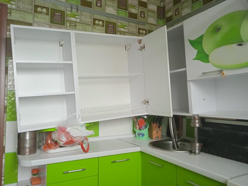

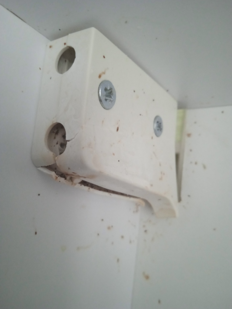

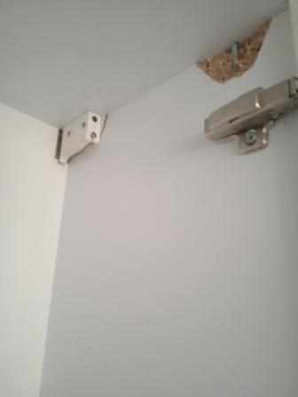

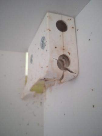

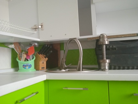

lagish Опубліковано: 16 січня 2021 Поділитись Опубліковано: 16 січня 2021 Кухня устала...Установлена в 2019 году. 1 Посилання на коментар Поділитися на інших сайтах More sharing options...
Andy 76 Опубліковано: 19 січня 2021 Поділитись Опубліковано: 19 січня 2021 Пока на Вияре скидка на фасады, хочется заказать себе, но не можем определиться с цветом, кто может отдолжить на несколько дней образцы фасадов Cleaf? На вияре можно договориться под залог Добавлено через 3 минуты @mastervovik, Muller скрытого монтажа большие ящики может не потянуть, было такое. Добавлено через 2 минуты Кухня устала...Установлена в 2019 году. Дешевая фурнитура, экономия боком. Посилання на коментар Поділитися на інших сайтах More sharing options...
kkg Опубліковано: 21 січня 2021 Поділитись Опубліковано: 21 січня 2021 Кухня устала...Установлена в 2019 году. А что за подвесы? Camar? Посилання на коментар Поділитися на інших сайтах More sharing options...
lagish Опубліковано: 21 січня 2021 Поділитись Опубліковано: 21 січня 2021 А что за подвесы? kronas.com.ua/furnitura-270/krepyozhnaya-furnitura-365/furnitura-dlya-shkafov-468/shkafoderzhateli-podveski-montazhnaya-shina-dlya-naveski-shkafov-382/reguliruemyj-shkafoderzhatel-belyj-7434 100 раз так делал,этот единственный случай.Кухня провисела почти два года... 1 Посилання на коментар Поділитися на інших сайтах More sharing options...
Andy 76 Опубліковано: 1 лютого 2021 Поділитись Опубліковано: 1 лютого 2021 kronas.com.ua/furnitura-270/krepyozhnaya-furnitura-365/furnitura-dlya-shkafov-468/shkafoderzhateli-podveski-montazhnaya-shina-dlya-naveski-shkafov-382/reguliruemyj-shkafoderzhatel-belyj-7434 100 раз так делал,этот единственный случай.Кухня провисела почти два года... Эти по 8, шилм и камар 30. Посилання на коментар Поділитися на інших сайтах More sharing options...
lagish Опубліковано: 1 лютого 2021 Поділитись Опубліковано: 1 лютого 2021 Эти по 8, шилм и камар 30. Ещё раз.Если 100 кухонь установлены на одинаковых подвесах,а одна упала,то... Посилання на коментар Поділитися на інших сайтах More sharing options...
Andy 76 Опубліковано: 1 лютого 2021 Поділитись Опубліковано: 1 лютого 2021 Ещё раз.Если 100 кухонь установлены на одинаковых подвесах,а одна упала,то... То что? Типа есть смысл экономить? А если упадет так что ущерб от 1 падения перекроет все экономии лет на 100 вперед? Тогда как, в леса уходить? Странная логика. А если она одна, но не последняя? 3 Посилання на коментар Поділитися на інших сайтах More sharing options...
lagish Опубліковано: 1 лютого 2021 Поділитись Опубліковано: 1 лютого 2021 Типа есть смысл экономить? А если на дорогих упадёт? Посилання на коментар Поділитися на інших сайтах More sharing options...
