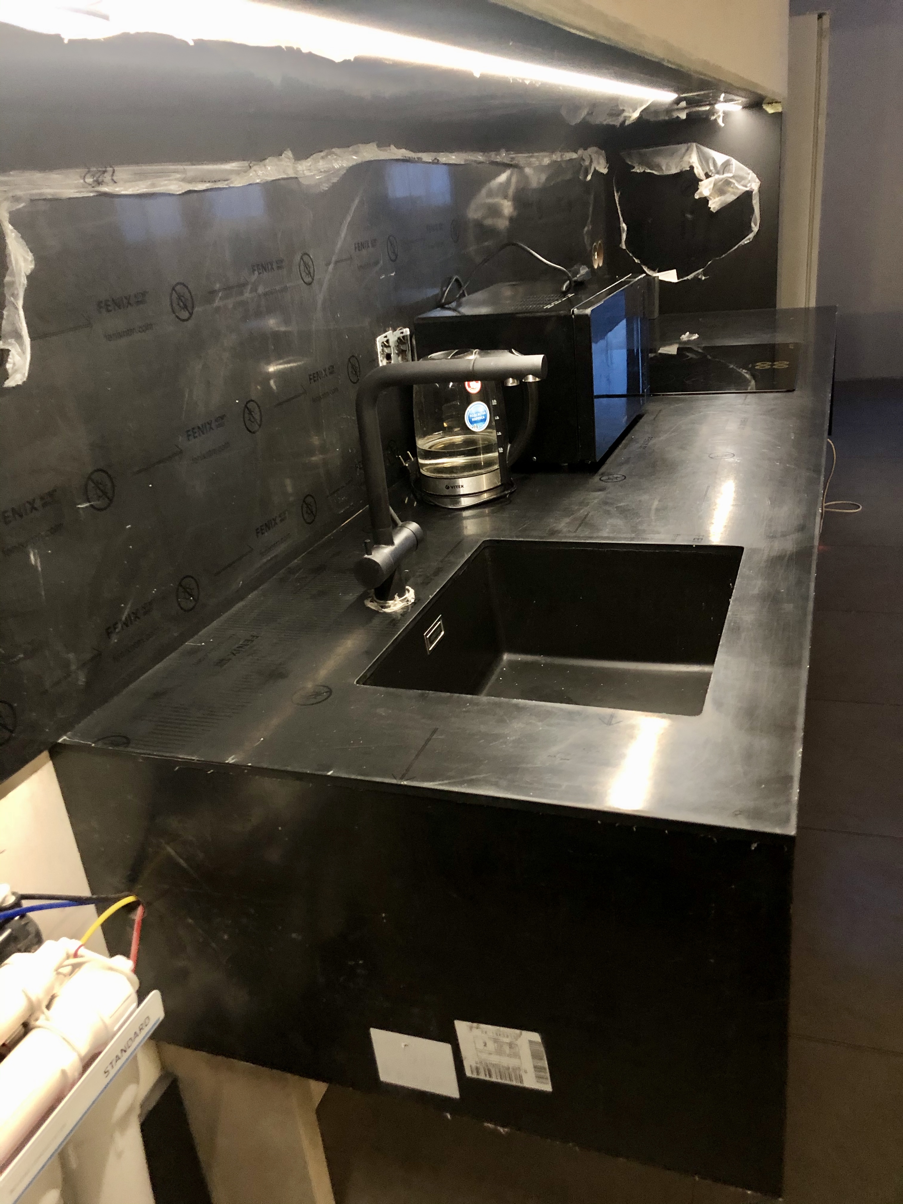

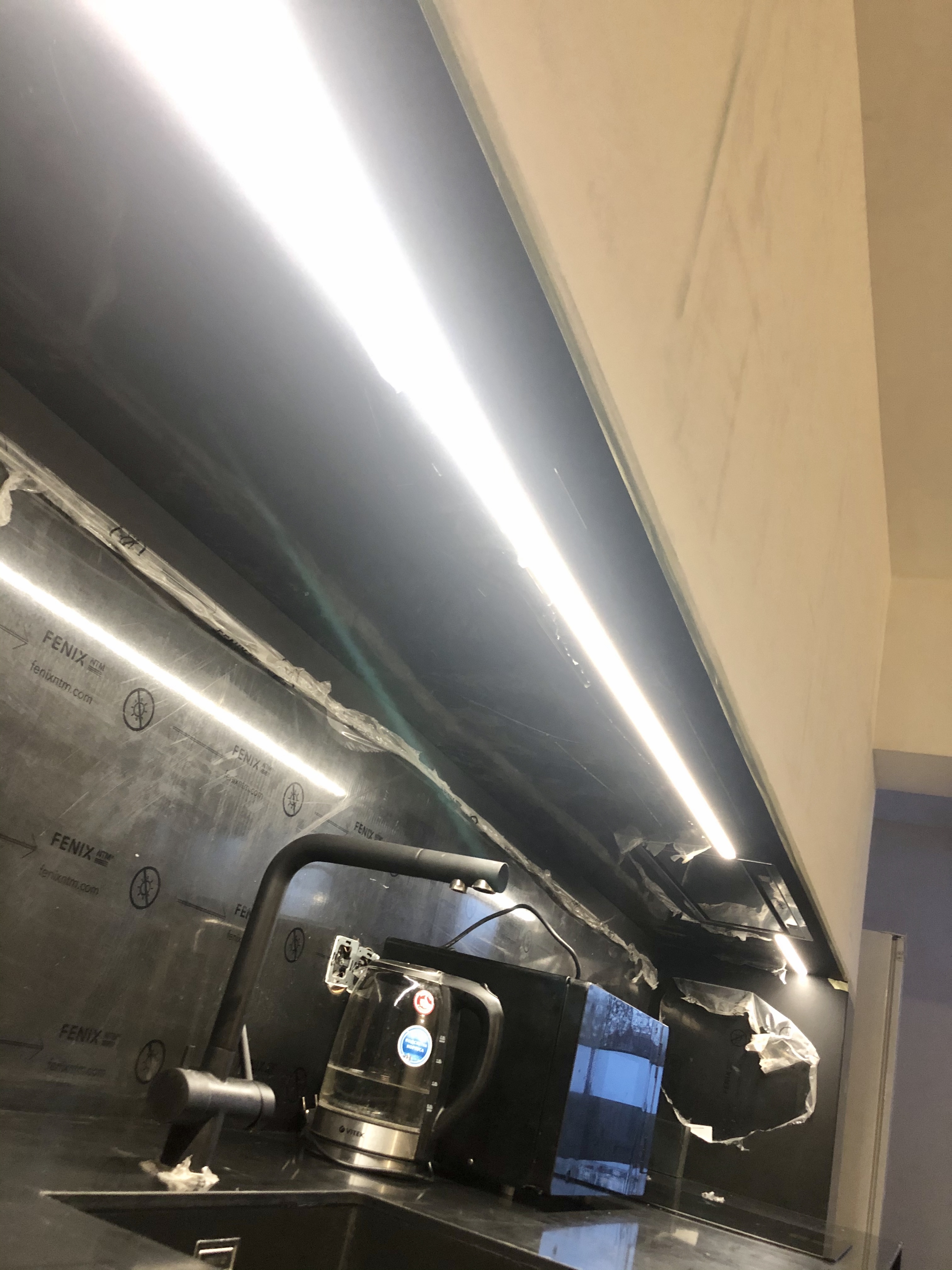

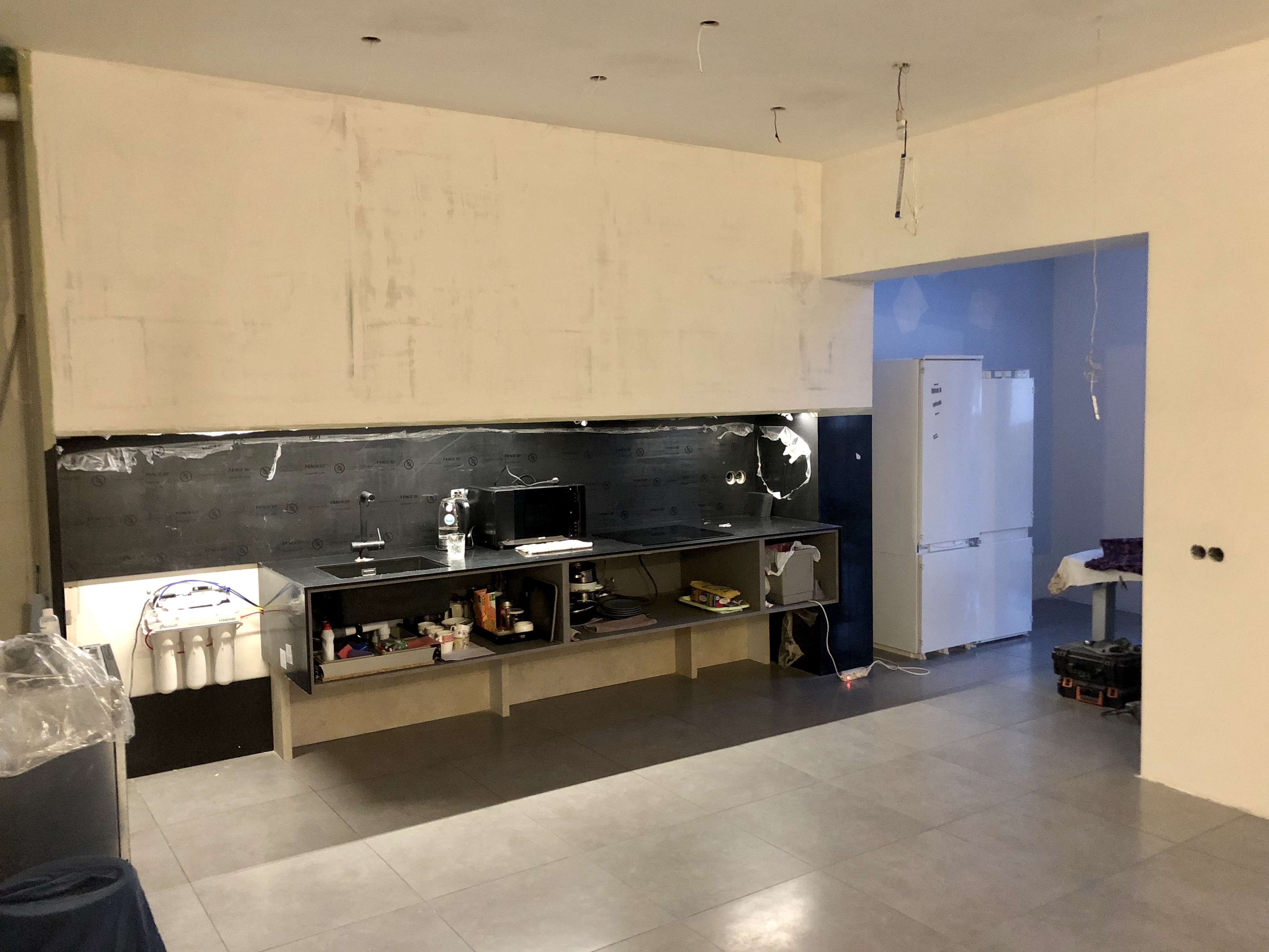

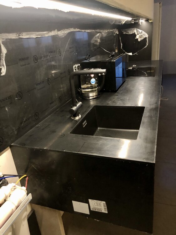

Не успеваю до нг закончить, красивые фото уже на конец января
Уже красота пробивается через пленку защитную
Полезно читать инструкции, оказывается у вытяжки falmec если нажать и держать кнопку подсветки меняется свет от топлого к нейтральному и назад

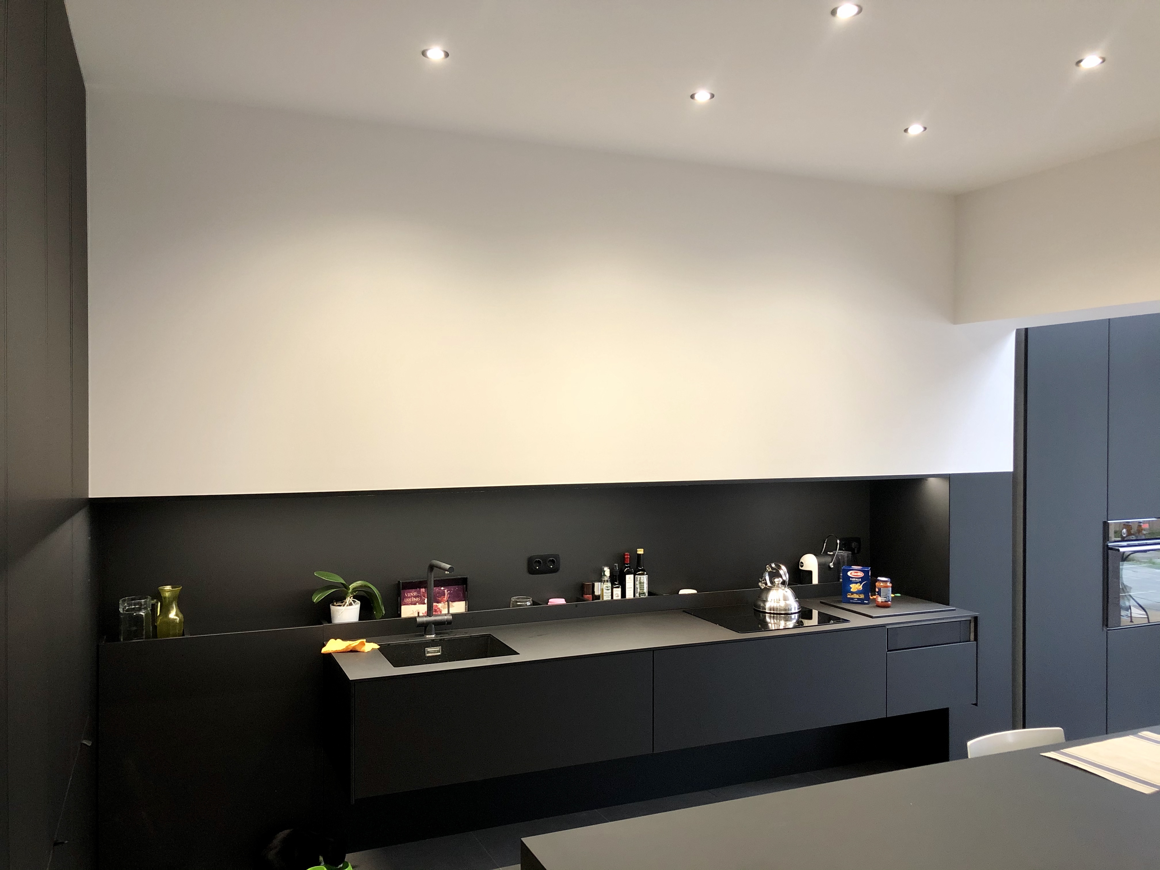

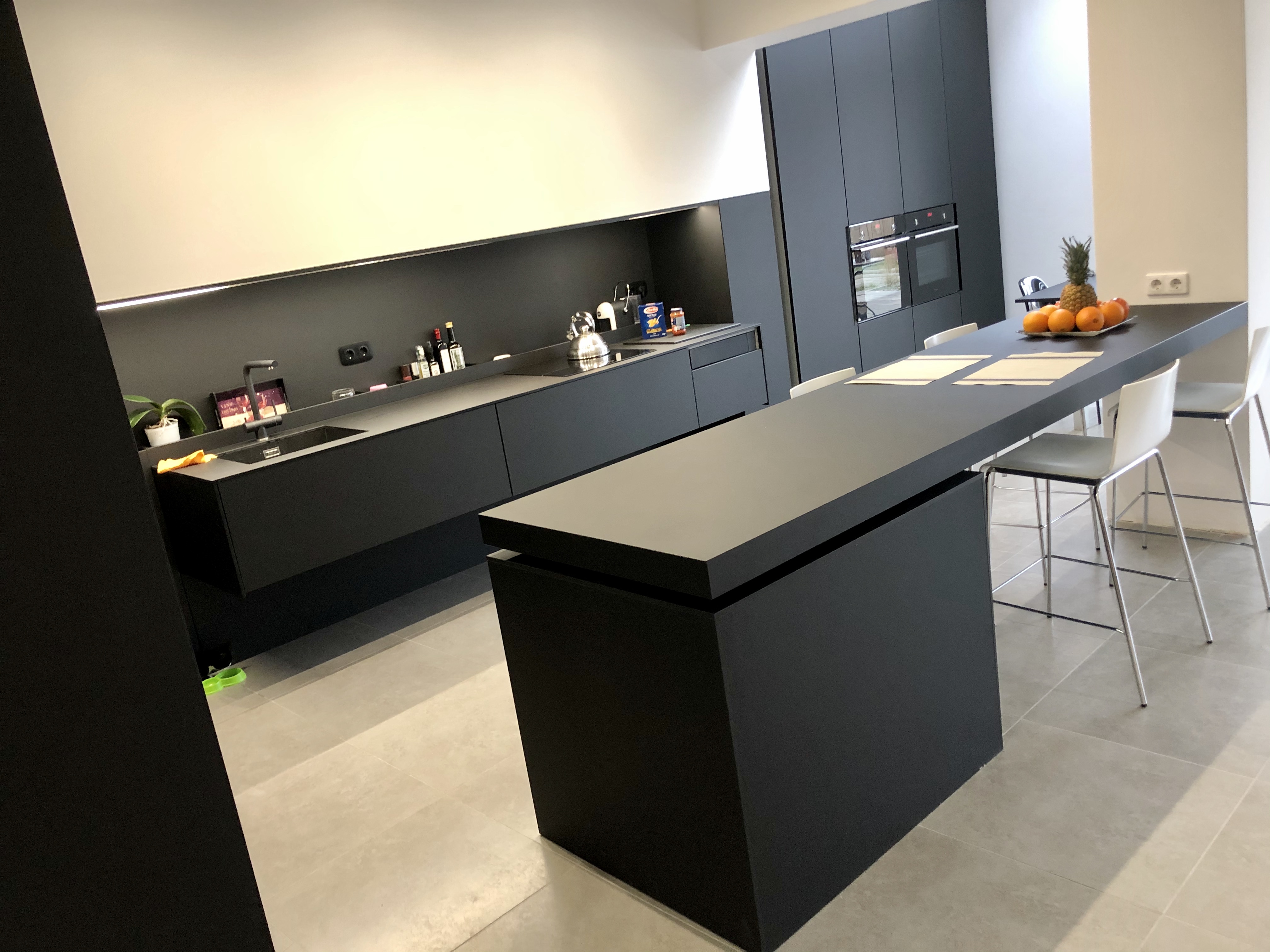

много что еще не долелал фальш планки, цоколи, дно ящиков (не могу выбрать из чего) стулья другие будут
но уже мило

А які дистанції від площини "фартука" до
1)вертикальної передньої площини верхньої конструкції
2)переднього краю стільниці
"фартук" от столешницы до верха 640мм
столешница 800мм фартук 20мм итого чистая столешница 780мм

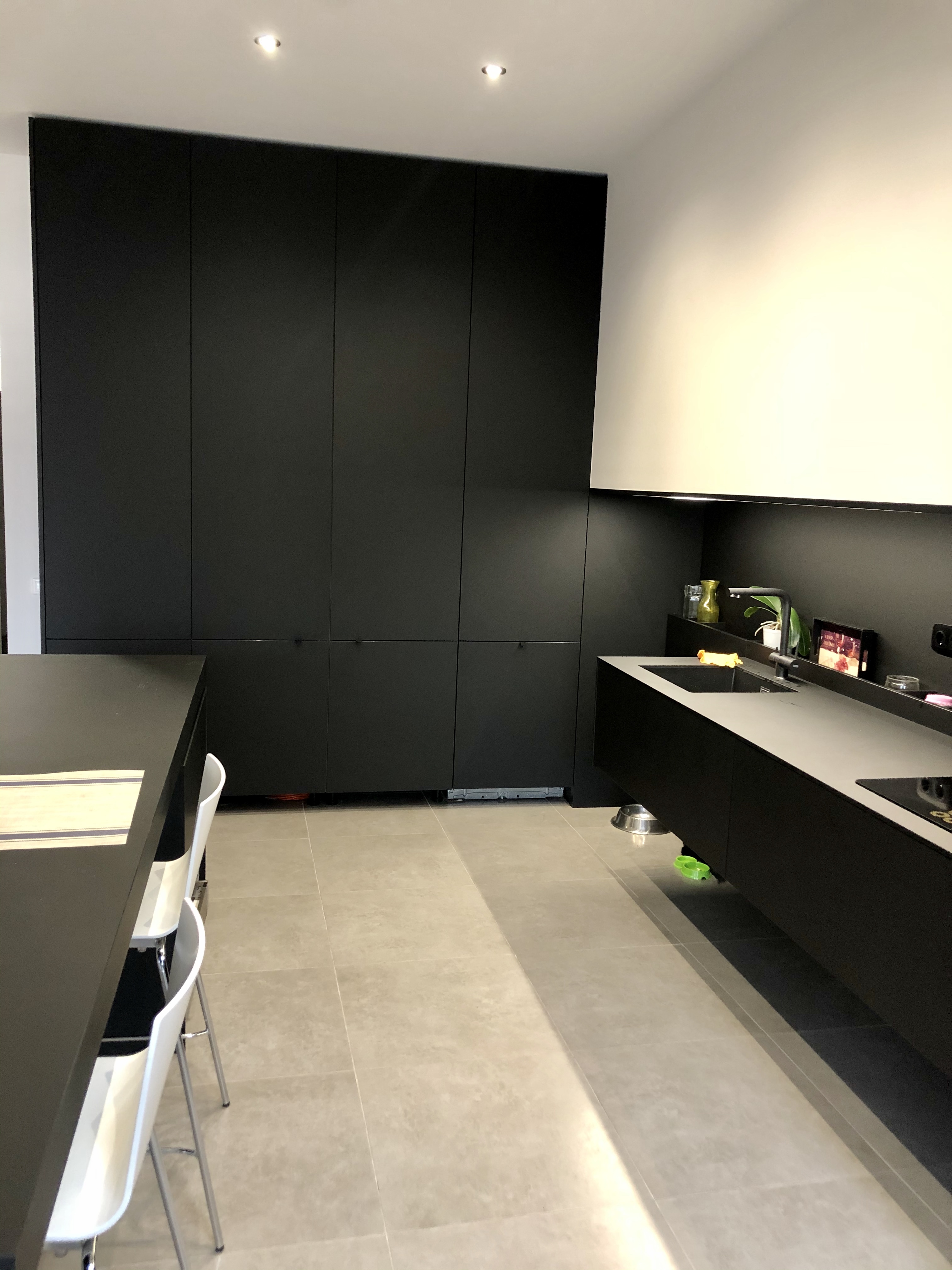

это вы про подвеску тумб к стене где мойка и плита?
А как открываются двери где ПММ виденеется?
еще ручки буду доделывать из остатка компакт ламината 12мм черного
ручки будут на 4 пеналах слева от кухни слева просто пенал с пооками, 2 холодильника встрой и крайняя правая тумба подвешена верхняя и под ней ПММ

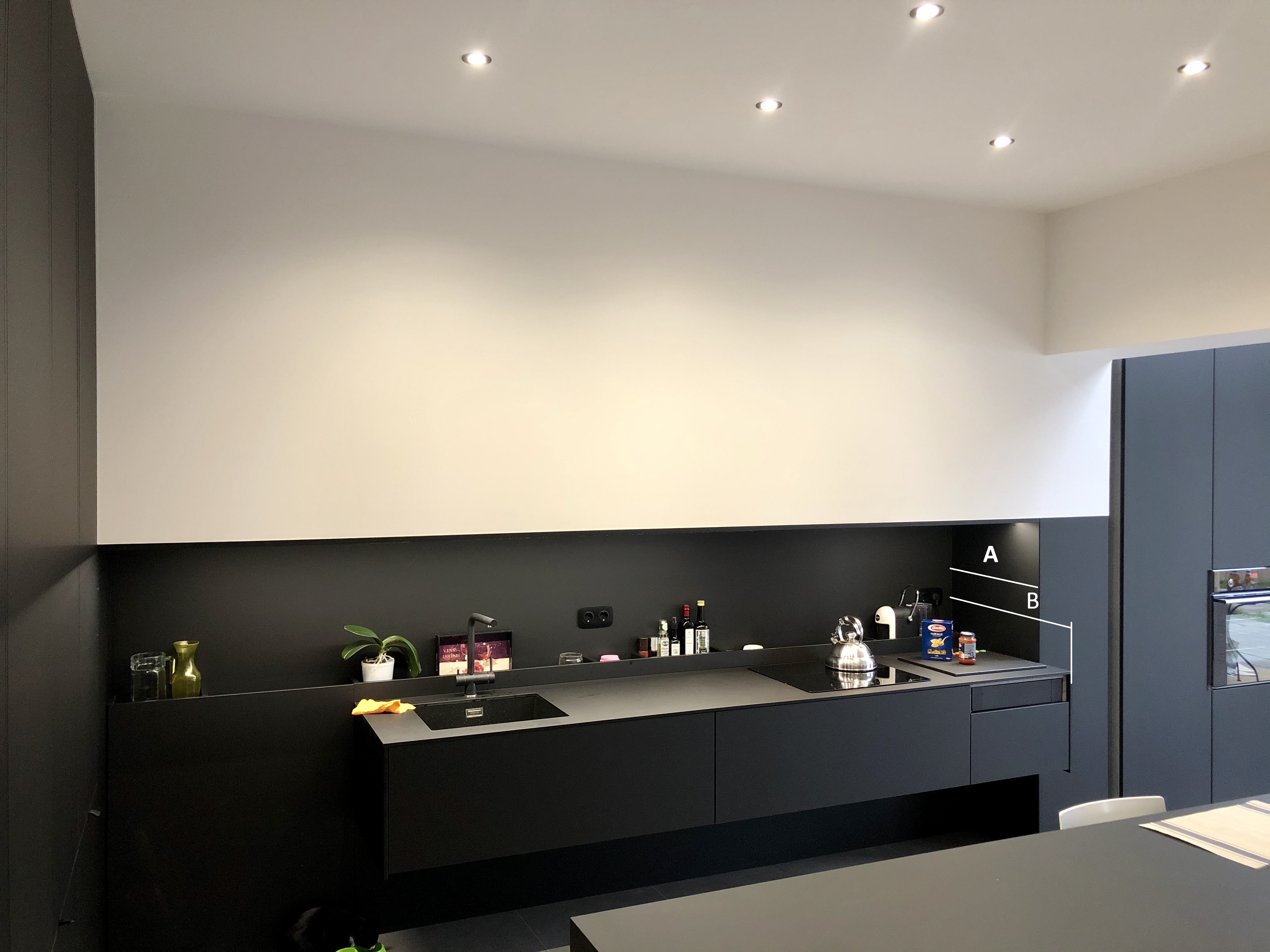

Я спитав про дистанції у вертикальних площинах, і не тільки про стільницю.
Там жеж ще якась поличка перед фартуком.
На малюнку - A та В
І які висувні під стільницею - tip on + blumotion чи servodrive?

A=600
B=800
Будет серводрайв
На напротив острове тип он
Не могу выбрать дсп для дна ящиков
A=600
B=800
Кажется что маловато вылета столешницы. С другой стороны, в более-менее стандартном варианте, 600-320(350)=280(250), не намного больше...
Переживали, но быстро привыкли
Вроде бы удобно, головой не бились
Все спрашивают почему нет верхних ящиков над столешницей - отвечаю что кухня и так очень большая
А на счет верхни, глубина стандартной как таковой нет, я встречал импортные кухни и 300мм и 320 и 335 и 350 а еще плюс фасад 20мм, поэтому у нас примерно на 50мм всего больше
так а эта белая стена над фартуком она что нависает над рабочей столешкой? Там что короб внутри? Почему она не вровень с фартуком по вертикали?

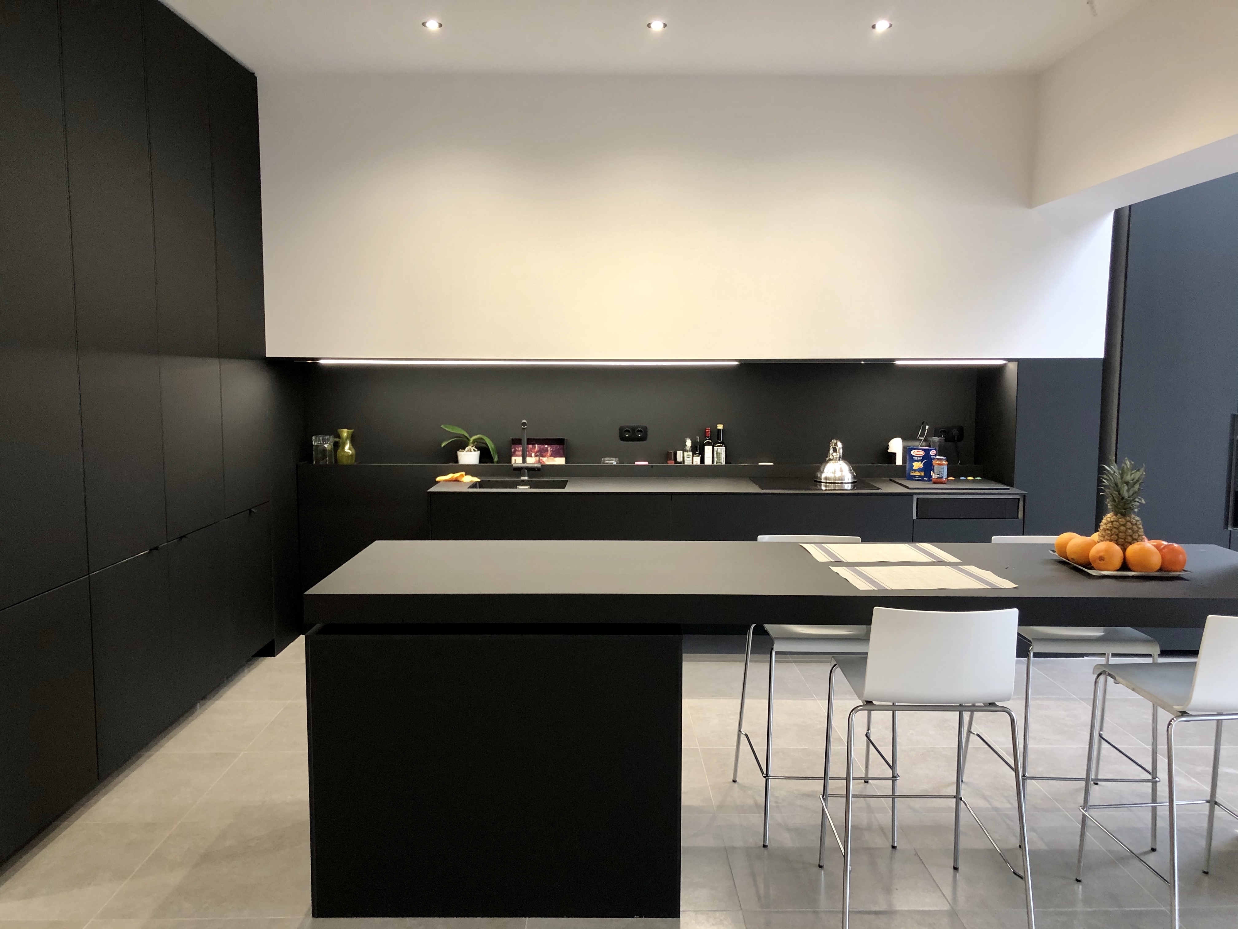

Але у ІКЕА стільниці здається 650.
Головою то ви не б'єтесь, але ж воно заважає огляду предметів на стільниці.
Яка до речі висота стільниці від підлоги?
Якої довжини направляючі висувних систем?
TipOn чи TipOn + Blumotion на острові?
Тому, хто сідітиме спиною до дукових шаф під час приготування буде дути у потилицю :-)
Уверен на 95% , что высота кухни не ниже 900, итого стена на высоте 1540. При росте 181 см. - не мешает(только что проверил на себе)).
высота столешниц 900
направляющие legrabox 500
кухня подвесные блоки servodrive , остров TipOn + Blumotion

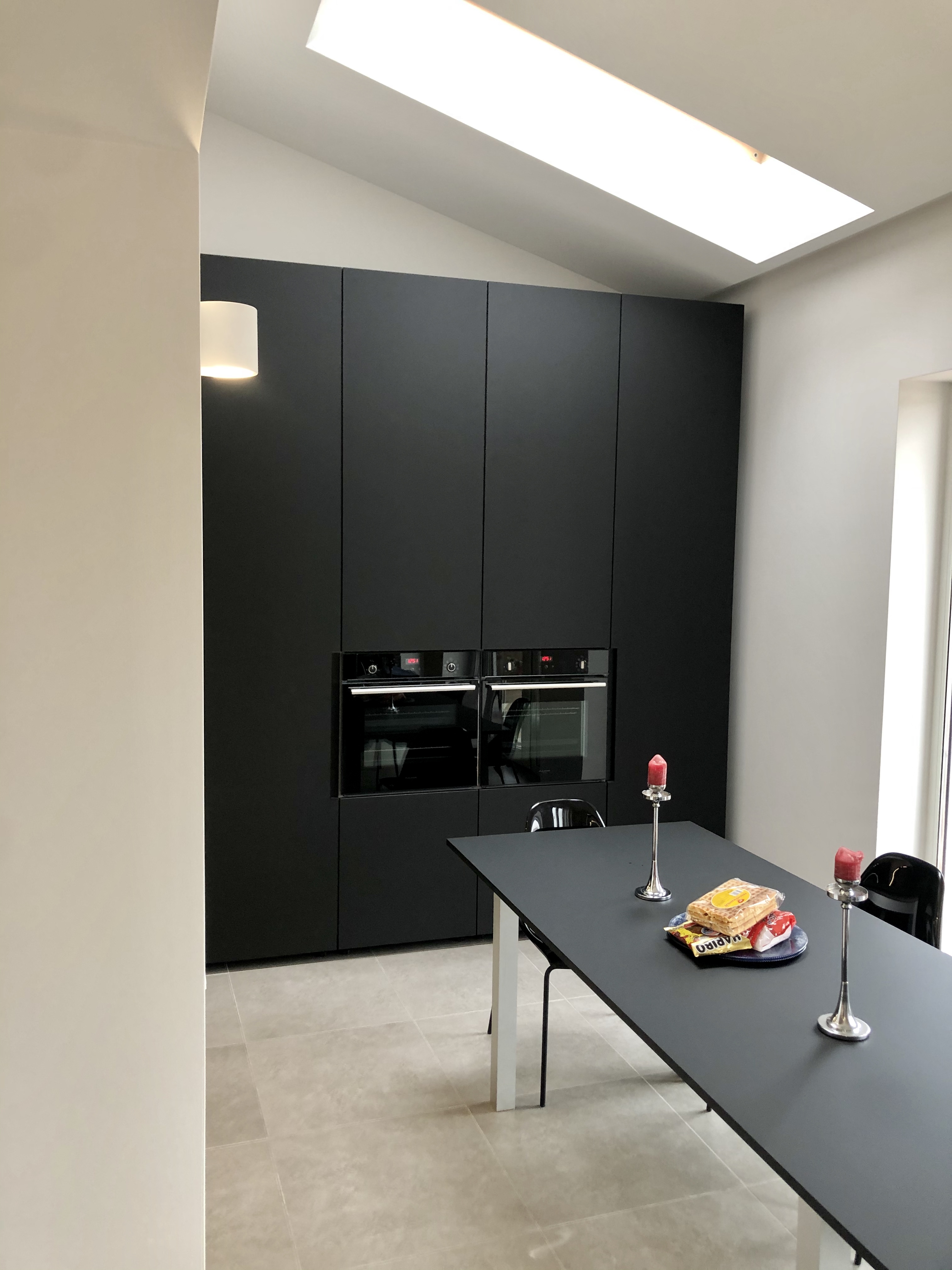

дуть не должно с духовок, когда садишься за стол уже обычно готово, а так в практике пользуемся 90% островом поэтому увеличили его с 2м до 3м
кстати норм 2 духовки сразу в одной утка во второй пицца , опробовали
микроволновка внутри за фасадами в зоне духовок
в общем доделаю внутренние части покажу
там подсветки и дсп не только боковое красивое но и задняя стенка тоже
дсп корпус cleaf серый под ткань
внутри пустота, короб над кухней в основном для красоты, а так же в ней вытяжка, подсветка и вентиляция в комнату
