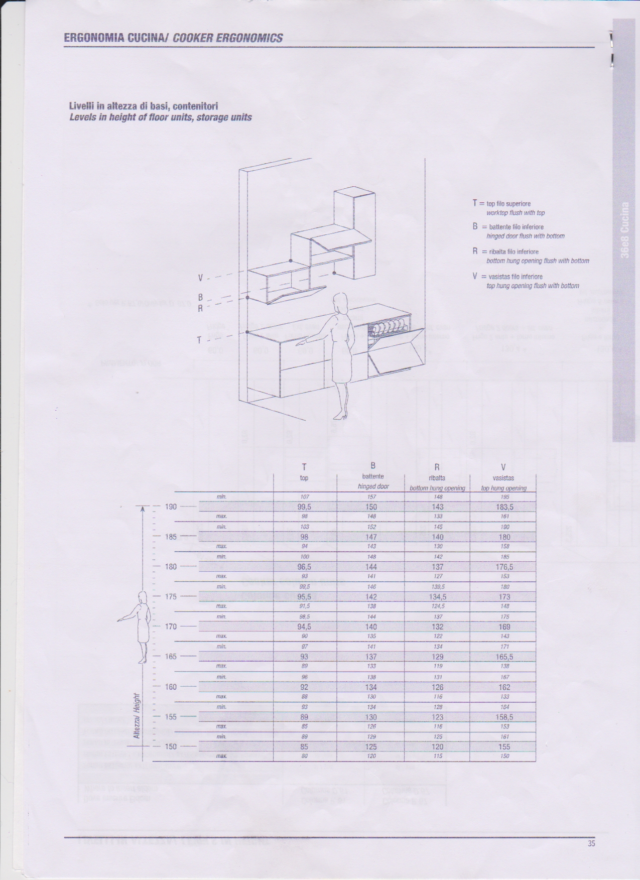

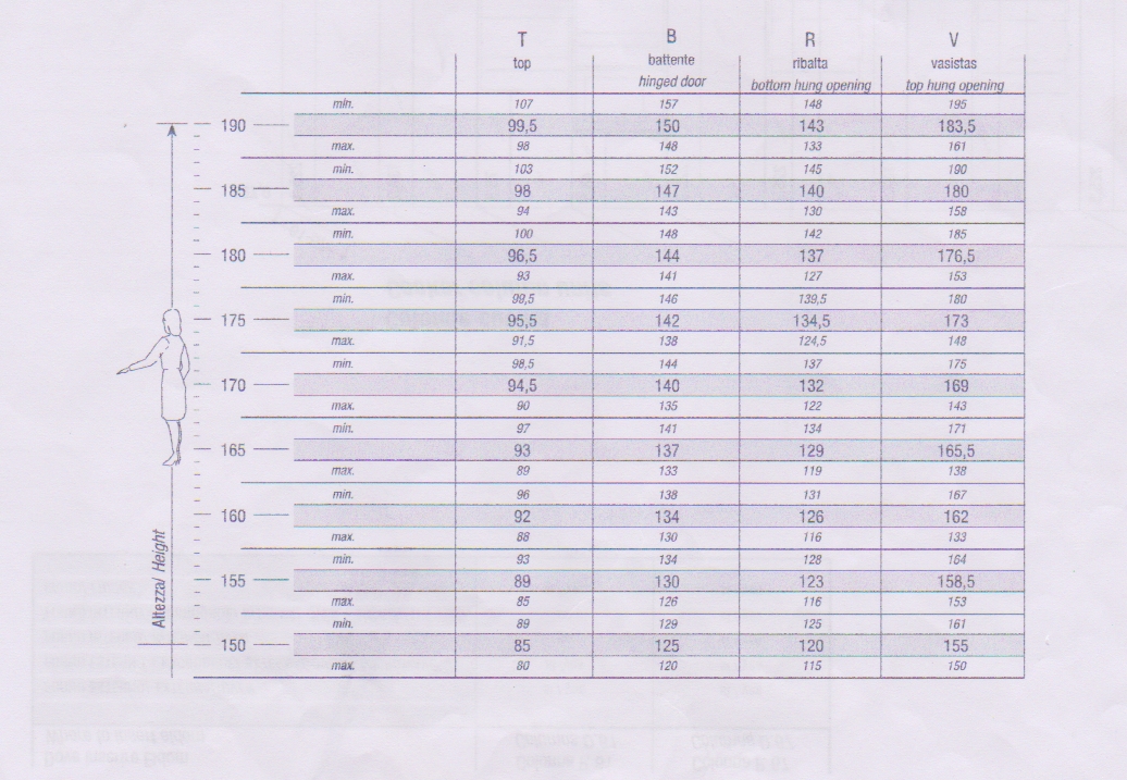

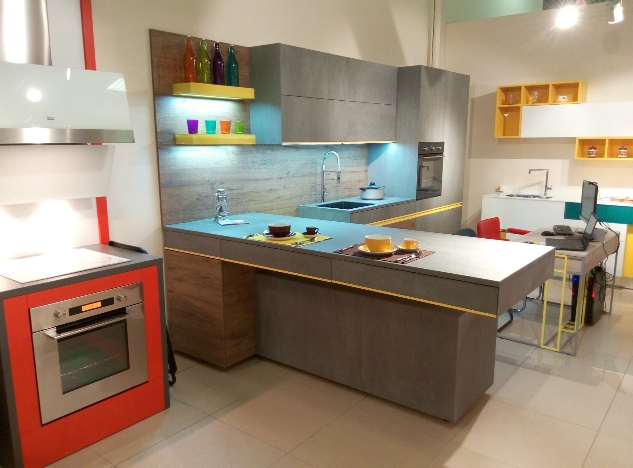

ChuykoArchitecture Опубліковано: 13 серпня 2016 Поділитись Опубліковано: 13 серпня 2016 1. Это не теория - я делаю и ставлю кухни каждый день. У меня на двух выставках стоят кухни высотой 93 и 98 см. Можно приехать и попробовать. Более того, уже сами заказчики просят кухни не 86 см. И вишенка на тортик - у меня есть моя кухня, которая высотой не 86 см. Все отлично и удобно! 2. Про расположение приборов. Приготовление пищи происходит по некоторым правилам. Если кухня спроектирована согласно теории проектирования кухонных пространств, то 90% пищи приготовить будет точно удобно. При проектировании я вообще редко спрашиваю "а что вы тут хотите?", потому что в большинстве случаев люди хотят то, к чему привыкли, даже если это неудобно. Де можна почитати про теорію проектування кухонних просторів? Як для себе цікаво так і на майбутнє для грамотного проектування будинків та квартир. Посилання на коментар Поділитися на інших сайтах More sharing options...

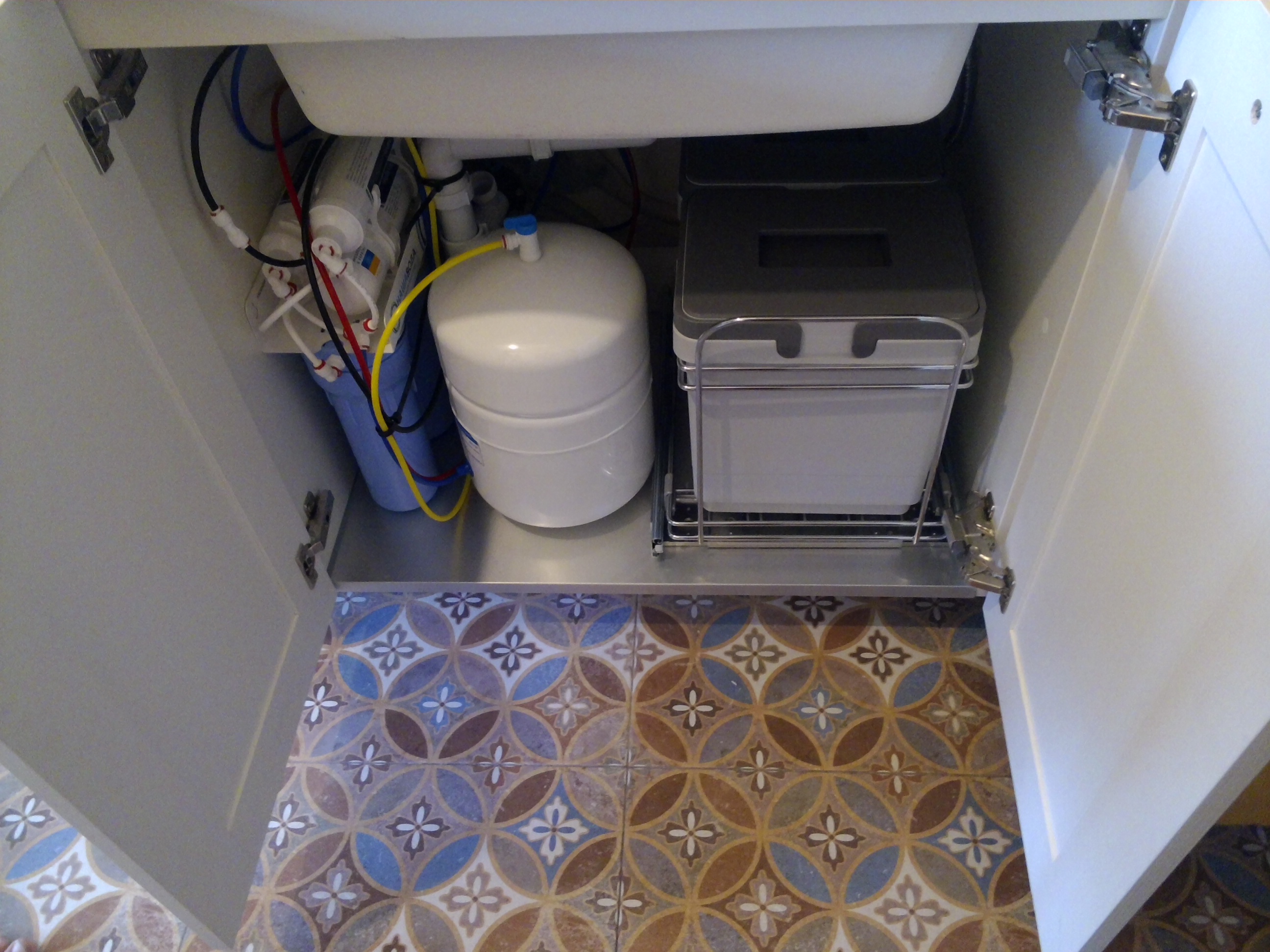

Nata_liya Опубліковано: 19 серпня 2016 Поділитись Опубліковано: 19 серпня 2016 Всім доброго дня! Обираю для кухні кошики сміттєві. Думаю, що потрібно 2 кошики наближено літрів по 18. Встановити під кухонну мийку, за фасадом шириною 600мм. Такі є питання: - чи реально ще буде вмістити в цю ж шафу і систему фільтрації зворотнього осмосу (думала брати без накопичувача, але з помпою)? - якого виробника можете порадити? З того, що я надибала на просторах Інтернет: -- на віярі Muller (найдешевший варіант), -- VIBO (deks.ua/product/vibo_(proizvoditel_-_italiia)_sorter_dlia_musora,_450_398,_p), -- HAFELE (hafeleshop.com.ua/shop/product/smitnik-plastmasovii-1x14-1x18l-povnii-visuv-kolir-chornii или hafeleshop.com.ua/shop/product/smitnik-povorotnsribl-12l-18l) Також, нам потрібно придбати/замовити системи ЛеМанс та Тандем від KESSEBOHMER - на форумі ніхто таким не займається? І ще питання: ORGA-LINE у висувні ящики від BLUM можна уже замовити окремо, після встановлення кухні - якось спеціально встановлювати його не потрібно? Посилання на коментар Поділитися на інших сайтах More sharing options...
mest_3844 Опубліковано: 19 серпня 2016 Поділитись Опубліковано: 19 серпня 2016 Это секция шириной 800 мм. Специально рассчитана под мусорное ведро и фильтр с обратным осмосом. Посилання на коментар Поділитися на інших сайтах More sharing options...
Nata_liya Опубліковано: 19 серпня 2016 Поділитись Опубліковано: 19 серпня 2016 Это секция шириной 800 мм. Специально рассчитана под мусорное ведро и фильтр с обратным осмосом. У нас шафа під мийку буде 600 точно. І для зворотнього осмосу накопичувальний бак не збиралась брати, то може тоді вміститись чи ні? Сміттєві кошики ж також бувають різні... 1 Посилання на коментар Поділитися на інших сайтах More sharing options...
mest_3844 Опубліковано: 19 серпня 2016 Поділитись Опубліковано: 19 серпня 2016 Вихід тільки один - все купити та переміряти. Посилання на коментар Поділитися на інших сайтах More sharing options...
Волчок Опубліковано: 19 серпня 2016 Поділитись Опубліковано: 19 серпня 2016 У нас шафа під мийку буде 600 точно. І для зворотнього осмосу накопичувальний бак не збиралась брати, то може тоді вміститись чи ні? Сміттєві кошики ж також бувають різні... В тумбу 600 мм и осмос с баком и ведро не вместить Посилання на коментар Поділитися на інших сайтах More sharing options...

k.alena Опубліковано: 20 серпня 2016 Поділитись Опубліковано: 20 серпня 2016 А без бака? У меня шкаф 600мм, бак от осмоса находится в соседнем шкафу, поэтому мусорник и все остальное от осмоса помещается в шкаф вполне свободно. Правда у меня выдвижная мусорка по проще - по ширине занимает 24см и всю глубину. Посилання на коментар Поділитися на інших сайтах More sharing options...
