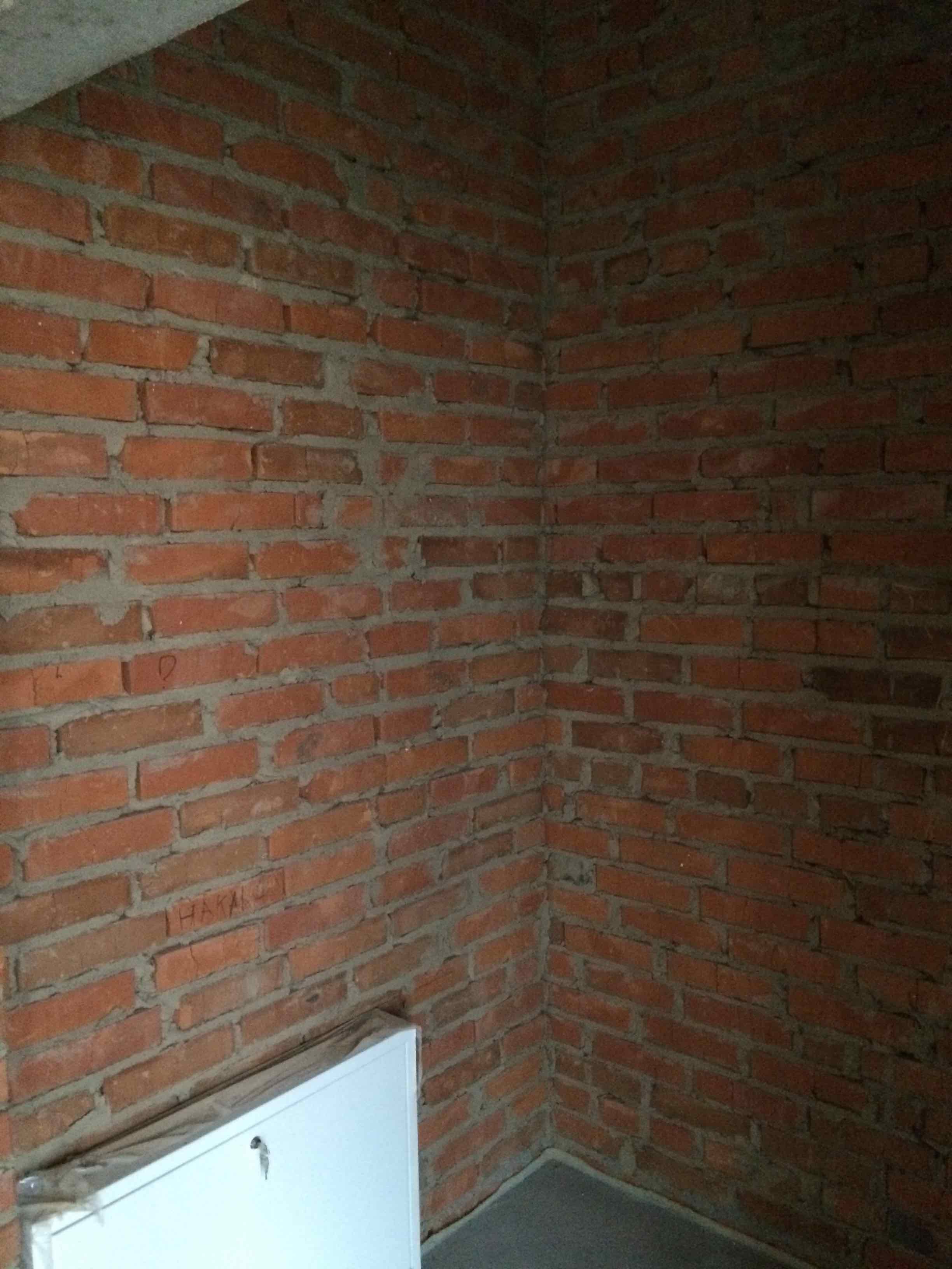

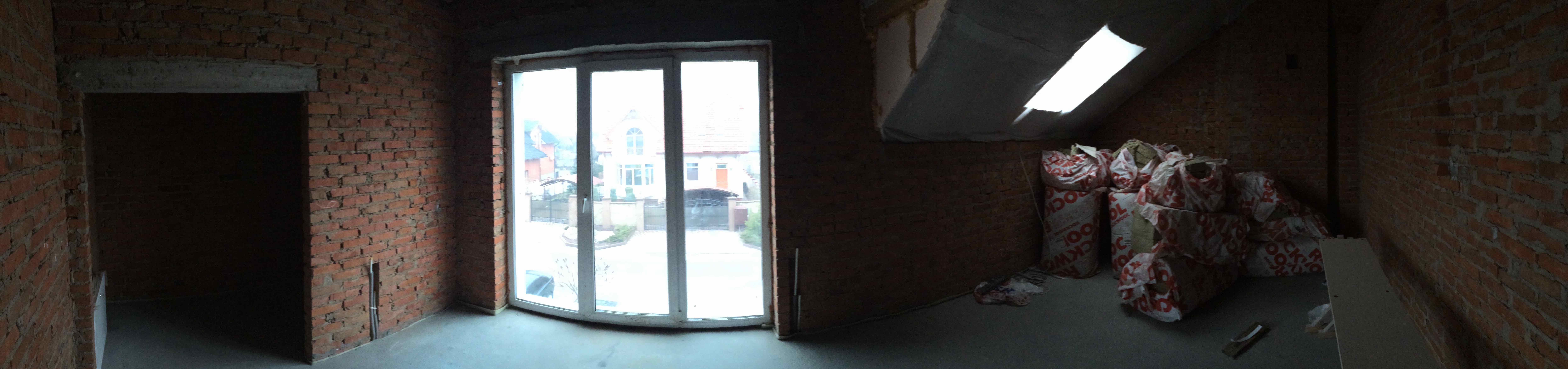

max_13 Опубліковано: 5 березня 2015 Поділитись Опубліковано: 5 березня 2015 коллеги и форумчане дайте советов по проекту моей кухни в части эргономики я хотел очень эргономично сделать и много быт техники слева от мойки посудомойка 60 српава встрой холодильник на окно смотрит не уверен на счет духовки и встроенного прибора рядом - может опустить? добавить рабочей поверхности столешницы? так же все что жарится парится хотел спрятать в том мини помещении короче говоря Вариант 1 перед вами ,будет еще 2й немного позже за идеи советы критику благодарность 1 Посилання на коментар Поділитися на інших сайтах More sharing options...

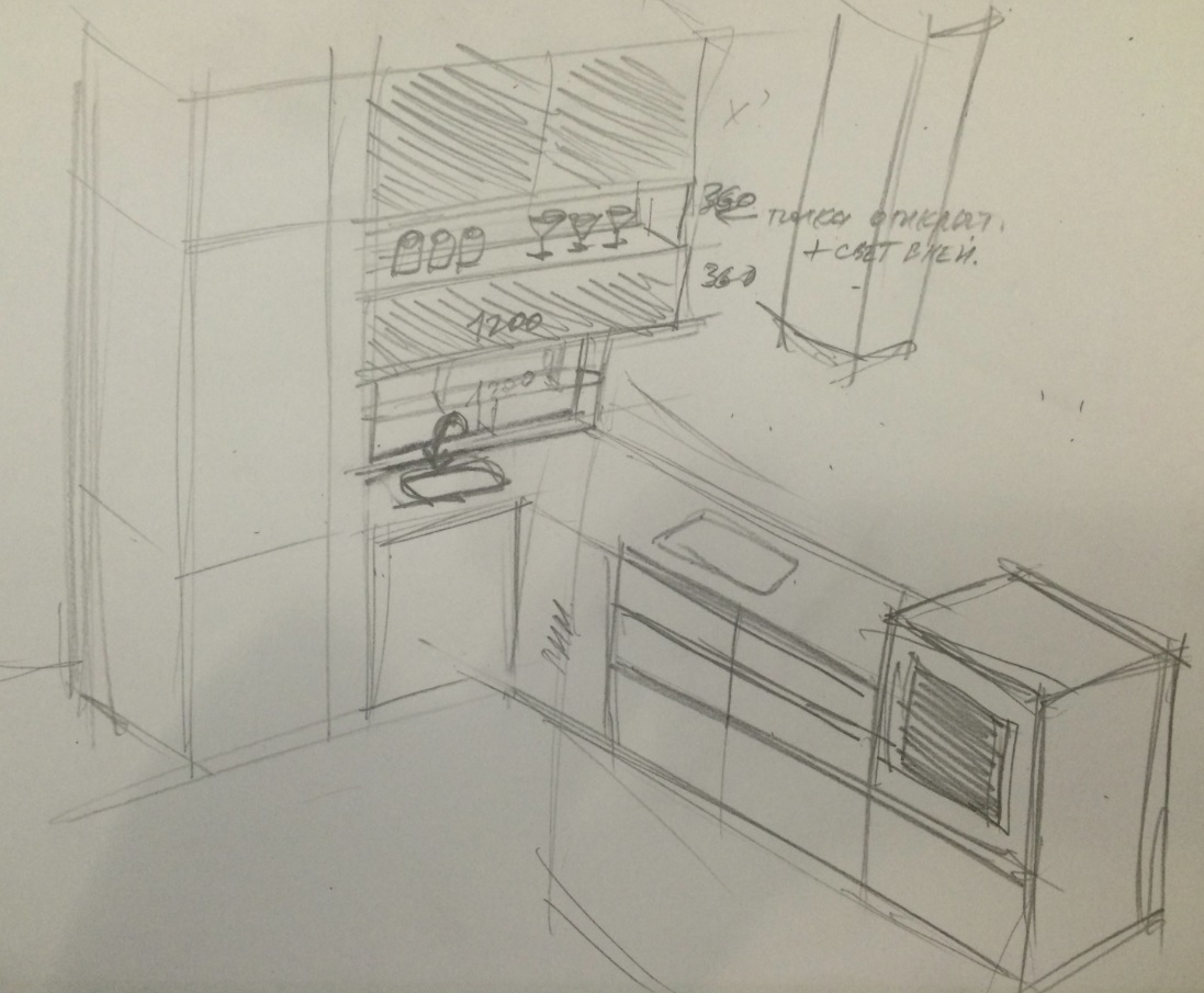

max_13 Опубліковано: 6 березня 2015 Поділитись Опубліковано: 6 березня 2015 я вот думаю не сделать ли верхние секции над раковиной не распашными , а то дверка большая не удобно будет ее распахивать , а сделать секцию 1200х360 с подьемником aventos над ней открытую полку для бокалов, чая, и прочей мелочи , а сверху еще секцию под подъемник? например 360х1200 подъемник сушки, 360 или 240 х 1200 открытая полка , опять 360 х 1200 или 2 по 360 х 600 ? удобней будет? 2й момент у меня где мойка будет столешница 70см глубиной , там гребенка отопления , я вот думаю делать такие полки от столешницы до дна навесных ящиков (как на картинке) или это хлам-сборник будет? что думаете? оставлять минимализм? Посилання на коментар Поділитися на інших сайтах More sharing options...

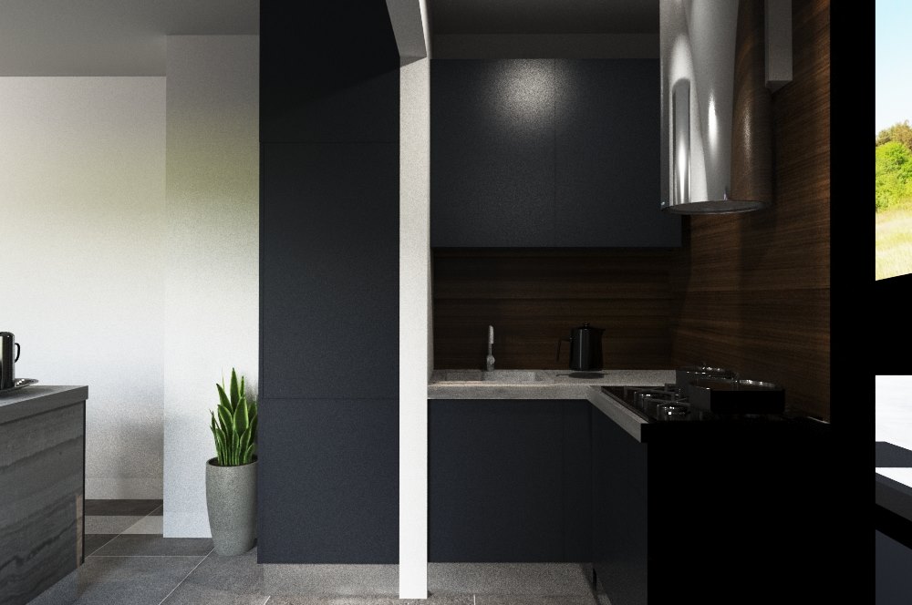

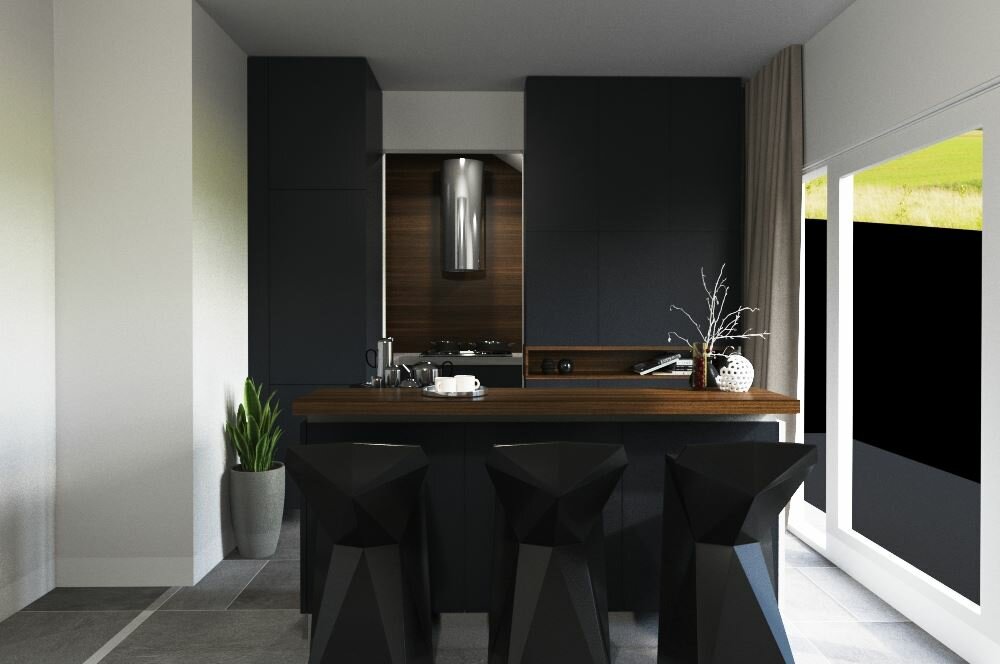

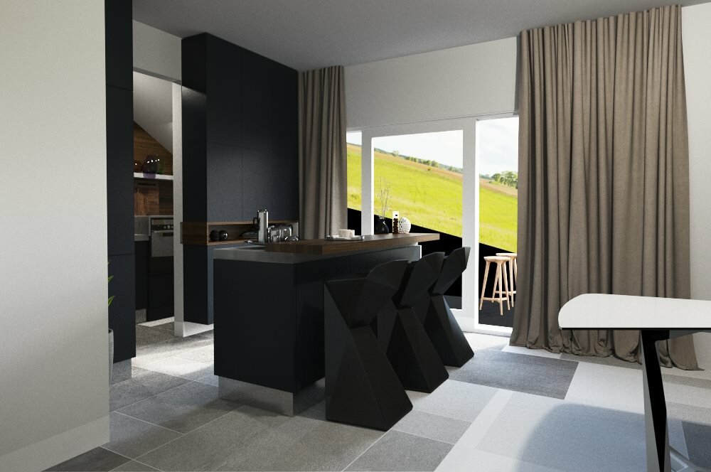

max_13 Опубліковано: 6 березня 2015 Поділитись Опубліковано: 6 березня 2015 вариант 2 светлые дверки 1 Посилання на коментар Поділитися на інших сайтах More sharing options...

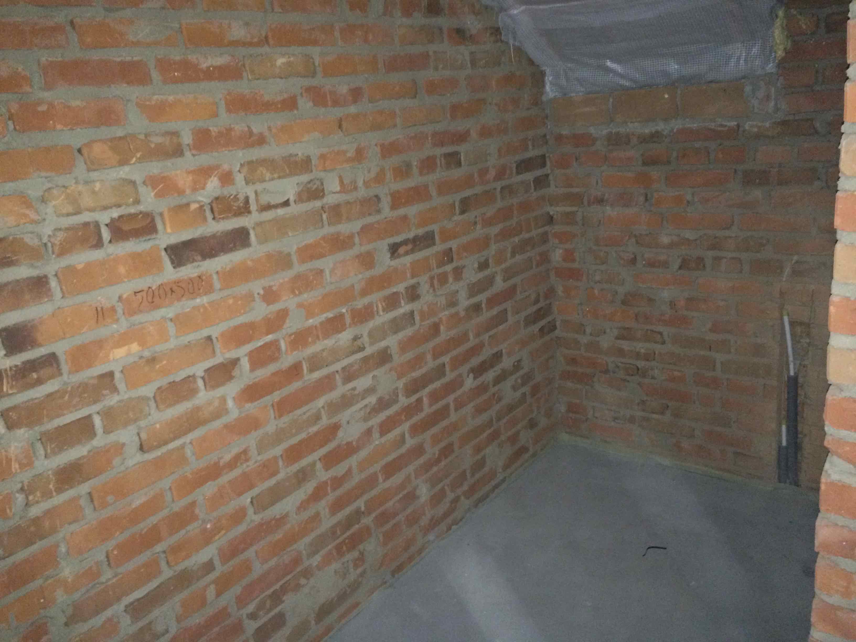

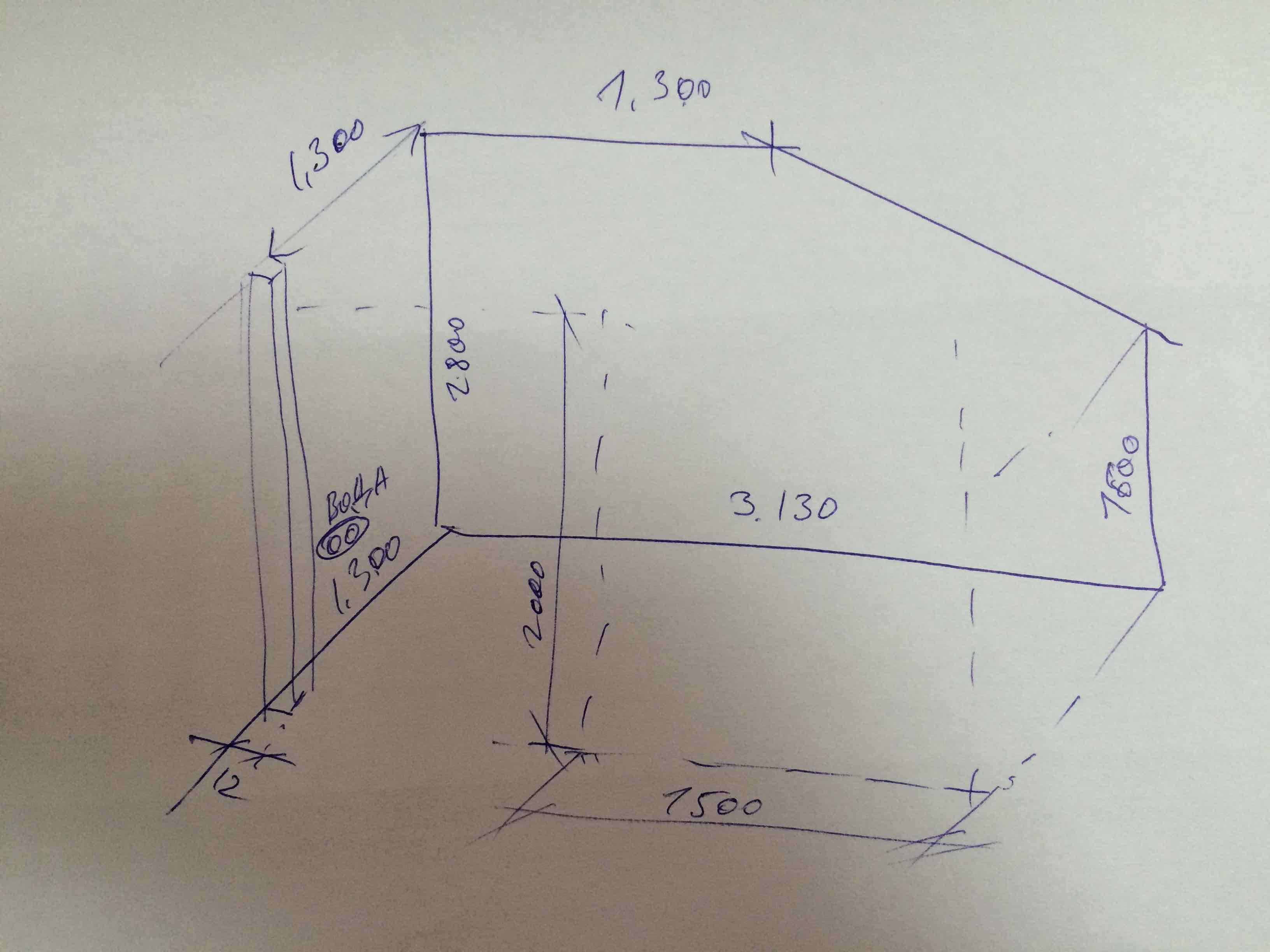

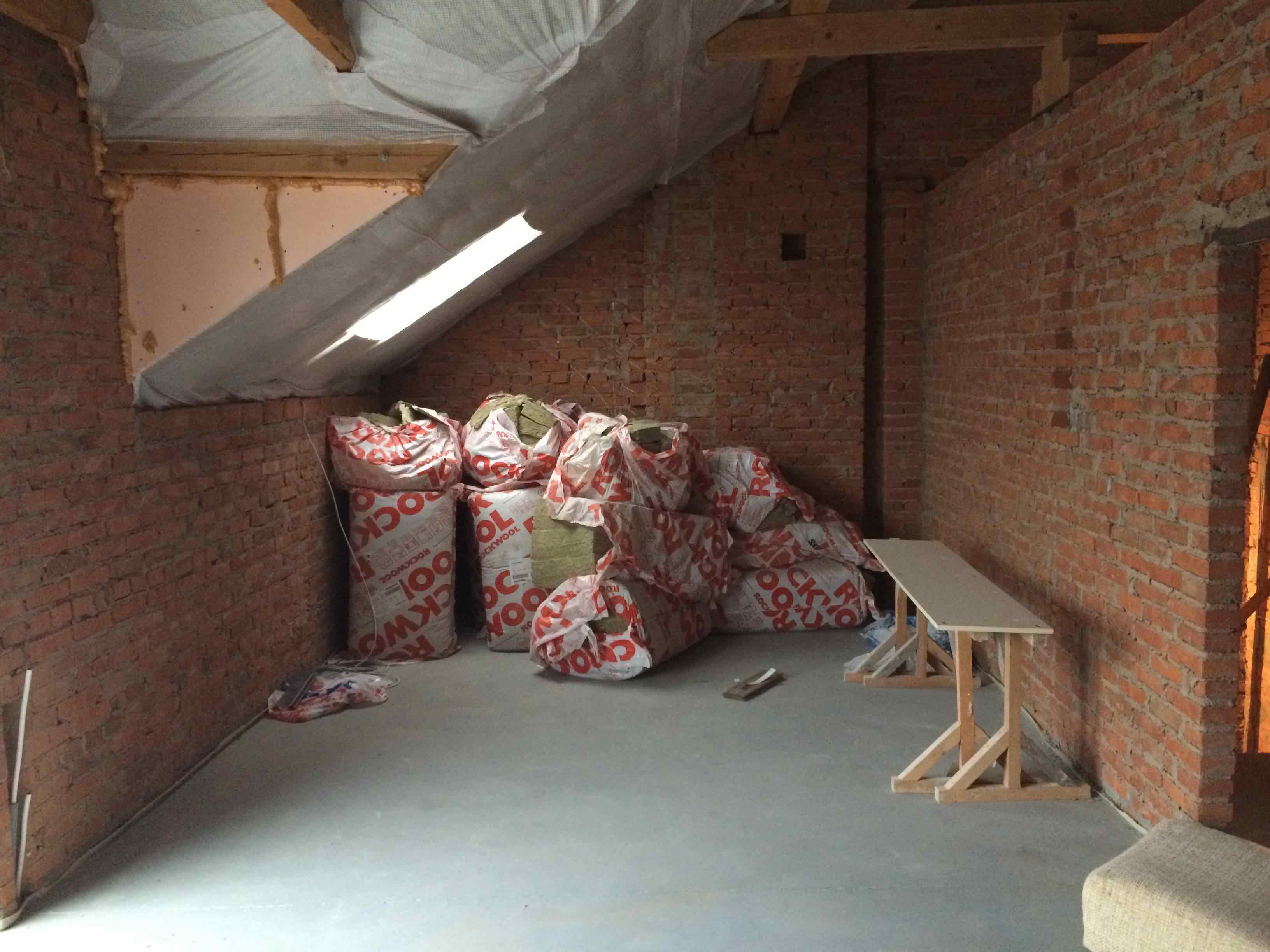

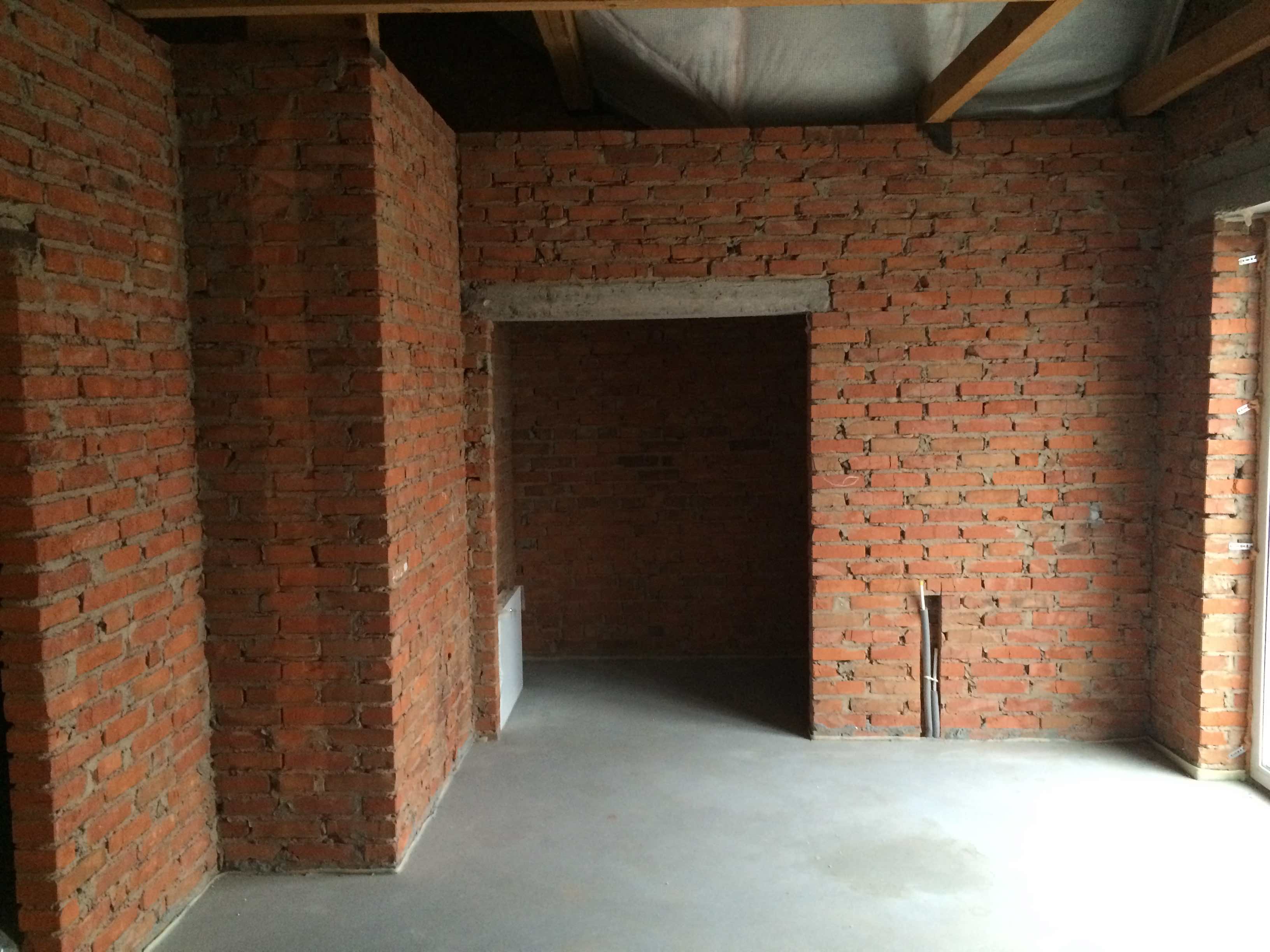

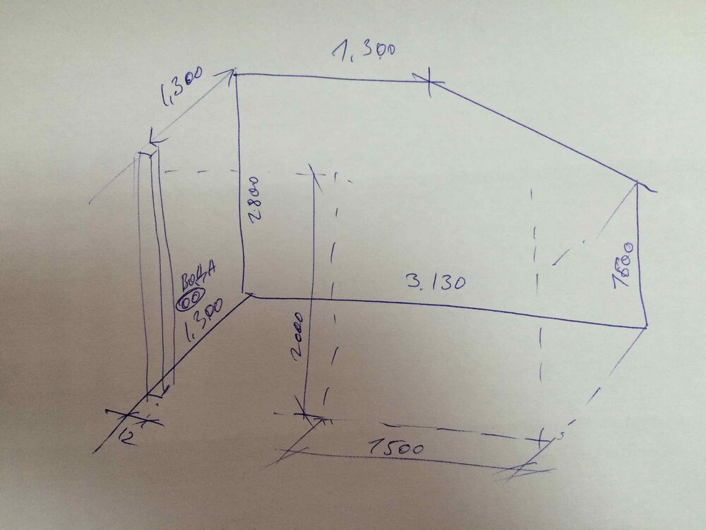

max_13 Опубліковано: 6 березня 2015 Поділитись Опубліковано: 6 березня 2015 помещение в котором планируется кухня+жилая комната Посилання на коментар Поділитися на інших сайтах More sharing options...
Lana_CK Опубліковано: 7 березня 2015 Поділитись Опубліковано: 7 березня 2015 я вот думаю делать такие полки от столешницы до дна навесных ящиков (как на картинке) или это хлам-сборник будет? что думаете? оставлять минимализм? отказать! Вы же всегда за минимализм были ;) без полочек современней и красивее) светлые дверки мне светлые больше нра - учитывая,что кухня в нычке, и свет туда почти не попадает Посилання на коментар Поділитися на інших сайтах More sharing options...
UncleM Опубліковано: 8 березня 2015 Поділитись Опубліковано: 8 березня 2015 или это хлам-сборник будет? Однозначно.. Это дизайнеры визуализаторы на картинках всякого антуража вечно натыкают для "оживления" изображения , а на самом деле надо держать в доме по сути мерчендайзера , что бы все всегда правильно расставлено было )... Посилання на коментар Поділитися на інших сайтах More sharing options...
max_13 Опубліковано: 8 березня 2015 Поділитись Опубліковано: 8 березня 2015 А куда же красивенькие бокальчики ставить? )))) Посилання на коментар Поділитися на інших сайтах More sharing options...
Lana_CK Опубліковано: 8 березня 2015 Поділитись Опубліковано: 8 березня 2015 А куда же красивенькие бокальчики ставить? )))) только на стол, когда в гостях достойные их люди будут :D а до того времени не дело им пылиться на полках 1 Посилання на коментар Поділитися на інших сайтах More sharing options...
angelkuhni Опубліковано: 9 березня 2015 Поділитись Опубліковано: 9 березня 2015 помещение в котором планируется кухня+жилая комната Мы уже делали в таком помещении совмещенную кухню, правда размеры помещения немного больше были. Если найду фото обязательно выложу. Посилання на коментар Поділитися на інших сайтах More sharing options...
Поляна Опубліковано: 9 березня 2015 Поділитись Опубліковано: 9 березня 2015 вариант 2 светлые дверки Красиво. Но. разделительной стенкой лучше прикрыть левую сторону кухни, т.к именно в зоне мойки бывает самый красивый творческий беспорядок. Посилання на коментар Поділитися на інших сайтах More sharing options...
tuffik Опубліковано: 13 березня 2015 Поділитись Опубліковано: 13 березня 2015 вариант 2 светлые дверки На мій смак перший варіант виглядав більш стильно А може мені просто сірі кухні більше подобаються ніж білі ;) Посилання на коментар Поділитися на інших сайтах More sharing options...
max_13 Опубліковано: 13 березня 2015 Поділитись Опубліковано: 13 березня 2015 там плохо передалось но имеется ввиду очень черный матовый цвет как тут 2 Посилання на коментар Поділитися на інших сайтах More sharing options...
