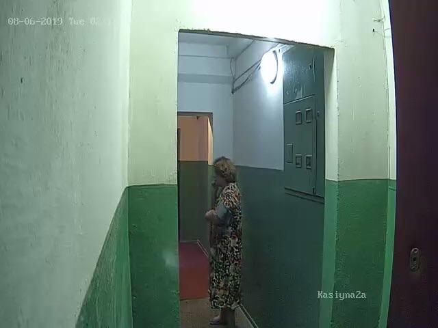

uafisher Опубліковано: 12 серпня 2019 Поділитись Опубліковано: 12 серпня 2019 Картинка там вполне приличная. Я знаком с этой панелью. Картинка на форуме урезана. Лицо считаем не читаемо. По свету - сцена освещена минимум 3 лампами, верно? Но даже если выложить картинку в оригинале - разрешение камеры этой вызывной панели = 0,92Мп. Рассмотреть лицо ВОЗЛЕ двери - да. А чуть дальше? P.S.Мне одному левая часть кадра видится более размытой, сравнительно с правой частью? Смотрите на штукатурку. P.P.S.Очень много "неба" в кадре. Название улицы и номера дома в кадре). Посилання на коментар Поділитися на інших сайтах More sharing options...
Vit3f Опубліковано: 28 серпня 2019 Поділитись Опубліковано: 28 серпня 2019 Я знаком с этой панелью. Картинка на форуме урезана. Лицо считаем не читаемо. По свету - сцена освещена минимум 3 лампами, верно? Но даже если выложить картинку в оригинале - разрешение камеры этой вызывной панели = 0,92Мп. Рассмотреть лицо ВОЗЛЕ двери - да. А чуть дальше? P.S.Мне одному левая часть кадра видится более размытой, сравнительно с правой частью? Смотрите на штукатурку. P.P.S.Очень много "неба" в кадре. Название улицы и номера дома в кадре). Освещение одной КЛЛ 11 Вт в молочном плафоне перед дверью, на площадке СД лампа мощность не знаю, она наоборот слепит. Надо б камеру вправо немного довернуть. РС на днях разговаривал с ЖЕКовцами находясь за 100 км от дома, мобильный интернет 3G, на 4 по 5 бальной шкале. Посилання на коментар Поділитися на інших сайтах More sharing options...
uafisher Опубліковано: 30 серпня 2019 Поділитись Опубліковано: 30 серпня 2019 Освещение одной КЛЛ 11 Вт в молочном плафоне перед дверью, на площадке СД лампа мощность не знаю, она наоборот слепит. Надо б камеру вправо немного довернуть. РС на днях разговаривал с ЖЕКовцами находясь за 100 км от дома, мобильный интернет 3G, на 4 по 5 бальной шкале. Я рад, если Вам нравиться!) С дургой стороны, без обид, но Вы много видели картинок с вызывных панелей или камер наблюдения, которые транслируют события перед входными дверями? Я много видел картинок, поэтому мне есть с чем сравнивать. На основе этого сформировано моё субъективное мнение относительно картинки данной вызывной панели. И на самом деле вопрос этот системный. Есть разрешение камеры. Оно малое, более - менее детализация будет только для вблизи. Это не значит, что остальные вызывные панели лучше просто все - нет, обсуждаемая панелька не плохая. Нет причин для расстройства. Просто возможно сегодня производители домофонии не возлагают на неё возможностей по детализации вдали - отдавая это область полноценным камерам. С более высоким разрешением. Это я доношу. Хотя есть и 6Мп домофония - но это совершенно другие решения за совершенно другие деньги, которые очень не часто находят покупателя у нас. Что же касается конкретно показанного скриншота - то сцена освещена не плохо. Вот если лампы возле двери не было бы, но светила лампа сзади, а посетитель стоял между дверью и лампой так, чтобы его лицо было в "тени" и за ним был бы источник света. Тогда другое дело. А так - всё освещено, это хорошие условия для съёмки. По крайней мере так видится по снимку. И как я вижу - конкретно часть кадра размыта. Может это следствие сжатия картинки для форума - сравните с оригиналом. Это не очень редкое явление, такое бывает. Устраняется по гарантии или самостоятельно, если есть желание и опыт разбирать (не всем рекомендовал бы это делать). Есть сдвиг внутри, необходимо выровнять элементы. Если конечно мешает.. 1 Посилання на коментар Поділитися на інших сайтах More sharing options...
Vit3f Опубліковано: 30 серпня 2019 Поділитись Опубліковано: 30 серпня 2019 Я рад, если Вам нравиться!) . На самом деле не нравится то, что купил не уточнив некоторых нюансов, начиная от настройки (тут конечно есть и плюсище - узнал много нового) и заканчивая тем, что вызов только на один телефон, при этом не работает функция записи по детекции движения, нужен регистратор, с RTSP - почитал теорию и понял, что ну его нафиг, не хочу на это тратить время, так как непонятно еще как это скажется на приходе вызова на телефон. Так что если есть желающие могу продать по сходной цене. Посилання на коментар Поділитися на інших сайтах More sharing options...
