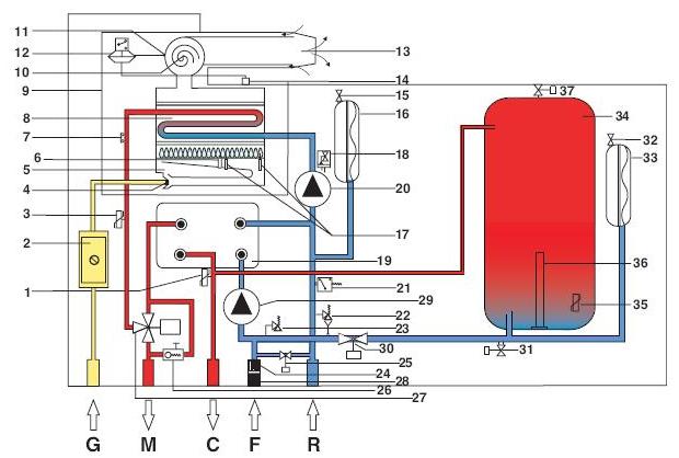

ssspit Опубліковано: 16 січня 2012 Поділитись Опубліковано: 16 січня 2012 А на здоровье: (ссылка на изображение устарела) (ссылка на изображение устарела) Судя по этому посту, www.stroimdom.com.ua/forum/showpost.php?p=1003564&postcount=163, на первой картинке тоже друхконтурник, только второй контур вынесен в бойлер. Вот и опять начинается путаница, в магазине его назовут "двухконтурным", количество выходящих труб одинаково, а на прилавке не будешь разбирать котел чтоб посмотреть что там внутри. Продавцы называют по своему, а мастера по своему, ну и кто прав? Посилання на коментар Поділитися на інших сайтах More sharing options...
Korni Опубліковано: 16 січня 2012 Поділитись Опубліковано: 16 січня 2012 (змінено) .....Продавцы называют по своему, а мастера по своему, ну и кто прав? Конечно, продавцы. На самом деле, есть одноконтурные котлы, в которых часть гидравлической обвязки уже встроена в них. Например, 3хходовой переключающий клапан на нагрев бойлера ГВС - и из такого котла торчит 5 трубок (1газ, 2отопление, 2 на бойлер). Этот клапан на нижнем рисунке видно - 15. Отсекающий 3х-позиционный клапан Есть ещё котлы с монотермическим теплообменником - хорошая статья тут про принцип работы. Вы не до конца разобрались.... Покажу развёрнуто ещё одну схему одноконтурного котла: Гидравлическая схема котла Или - посмотрите, тут вообще из котла нет выхода ГВС. (%D1%81%D1%81%D1%8B%D0%BB%D0%BA%D0%B0%20%D0%BD%D0%B0%20%D0%B8%D0%B7%D0%BE%D0%B1%D1%80%D0%B0%D0%B6%D0%B5%D0%BD%D0%B8%D0%B5%20%D1%83%D1%81%D1%82%D0%B0%D1%80%D0%B5%D0%BB%D0%B0) Т1 = выход отопления Т2 = вход отопления Т3 = выход горячей воды В1 = вход холодной воды Г1 = вход газа 1. Первичный теплообменник 2. Горелка 3. Электрод поджига 4. Электрод контроля пламени 5. Предохранительный термостат отопления 6. Электронный газовый клапан 7. Расширительный бак 8. Циркуляционный насос с деаэратором 9. Микровоздушник 10. Предохр. клапан 3 бар, контур отопления 11. Манометр 12. Кран заполнения 13. Реле давления воды 14. Датчик отопления 15. Отсекающий 3х-позиционный клапан 16. Реле давления воздуха 17. Электровентилятор 18. Сливной кран 19. Магниевый анод 20. Бойлер 21. Предохранительный клапан 8АТЕ 22. Расширительный бак горячей воды Змінено 16 січня 2012 користувачем Korni Посилання на коментар Поділитися на інших сайтах More sharing options...
Korni Опубліковано: 16 січня 2012 Поділитись Опубліковано: 16 січня 2012 .....на первой картинке тоже друхконтурник, только второй контур вынесен в бойлер....... Нет, это один и тот же контур - отопления. Это как бы в бойлере находиться ещё один радиатор :D Посилання на коментар Поділитися на інших сайтах More sharing options...
ssspit Опубліковано: 16 січня 2012 Поділитись Опубліковано: 16 січня 2012 Нет, это один и тот же контур - отопления. Это как бы в бойлере находиться ещё один радиатор :D Скорее это теплообменник вторичный, побольше тока, с запасом воды т.е. второй контур. Так вот и получается, что на первой картинке разнесенный двухконтурник, а одноконтурный котел вот тут Посилання на коментар Поділитися на інших сайтах More sharing options...
ssspit Опубліковано: 16 січня 2012 Поділитись Опубліковано: 16 січня 2012 Конечно, продавцы. Или - посмотрите, тут вообще из котла нет выхода ГВС. как это нету? А1 - Вход О3 - Выход не совсем же я дурной Это жжже котел с встроенным бойлером, турбированный... ВО какие слова знаю! Посилання на коментар Поділитися на інших сайтах More sharing options...

Сергей_84 Опубліковано: 16 січня 2012 Автор Поділитись Опубліковано: 16 січня 2012 Судя по этому посту, , на первой картинке тоже друхконтурник, только второй контур вынесен в бойлер. Вот и опять начинается путаница, в магазине его назовут "двухконтурным", количество выходящих труб одинаково, а на прилавке не будешь разбирать котел чтоб посмотреть что там внутри. Продавцы называют по своему, а мастера по своему, ну и кто прав? Давайте проясним раз и на всегда. Двухконтурный котел-это котел, в котором есть контур отопления и встроенный теплообменник для горячей воды (не бойлер, а теплообменник) Если в котле нет теплообменника для горячей воды, то он уже автоматически является одноконтурным. В свою очередь одноконтурные котлы могут функционировать как самостоятельно на отопление, так и на нагрев бойлера...Тогда они называются одноконтурными с приставными или встроенными бойлерами. Котел, в который уже вовнутрь встроен бойлер, тоже по логике можно назвать двухконтурным, но такие котлы общепринято называть одноконтурными со встроенным бойлером не зависимо от того напольные они или навесные... Есть котлы-гибриды. В нем есть теплообменник для горячей воды, но для бОльшего комфорта еще встроен небольшой бойлер на 5 л..Такие котлы все равно называют двухконтурными. 1 Посилання на коментар Поділитися на інших сайтах More sharing options...

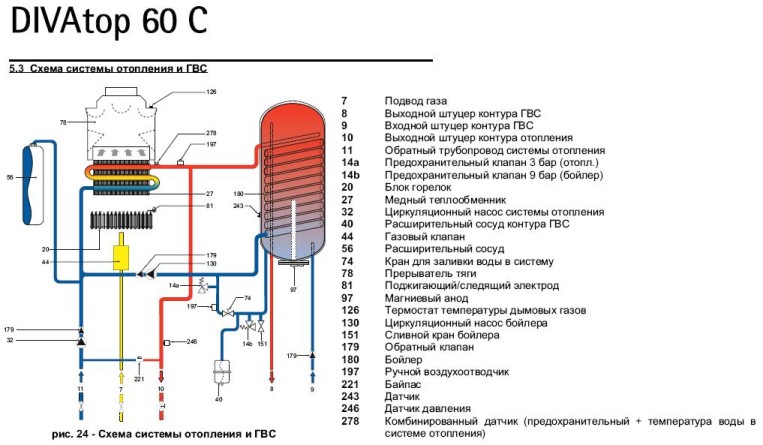

ssspit Опубліковано: 16 січня 2012 Поділитись Опубліковано: 16 січня 2012 Давайте проясним раз и на всегда. В свою очередь одноконтурные котлы могут функционировать как самостоятельно на отопление, так и на нагрев бойлера...Тогда они называются одноконтурными с приставными или встроенными бойлерами. Котел, в который уже вовнутрь встроен бойлер, тоже по логике можно назвать двухконтурным, но такие котлы общепринято называть одноконтурными со встроенным бойлером не зависимо от того напольные они или навесные... А я и неспорю улыбнись и не злись. Вот у ТЕПЛОТЕХНИКа это как раз и необщепринято Сылочка, вот она www.stroimdom.com.ua/forum/showpost.php?p=1003564&postcount=163 Одноконтурный котёл - это котёл, который греет только систему отопления! Двухконтурный котёл - это котёл, который может греть и отопление и горячую воду. Описанные выше котла все двухконтурные, но разного исполнения... Если вы, профи, между собой опредилиться не можете, куда уж мне... А вообще, Спасибо! По принципу работы все понятно, а как оно называется уже не так важно. Посилання на коментар Поділитися на інших сайтах More sharing options...
Сергей_84 Опубліковано: 16 січня 2012 Автор Поділитись Опубліковано: 16 січня 2012 А я и неспорю улыбнись и не злись. Вот у ТЕПЛОТЕХНИКа это как раз и необщепринято Сылочка, вот она www.stroimdom.com.ua/forum/showpost.php?p=1003564&postcount=163 Если вы, профи, между собой опредилиться не можете, куда уж мне... А вообще, Спасибо! По принципу работы все понятно, а как оно называется уже не так важно. вам не нужно разбираться....для этого существуют толковые теплотехники, которые за вас разберуться, а вам нужный вариант посоветуют..а как они его уже назовут, это их проблемы... ПС В наших кругах слово "двухконтурник" автоматически указывает на котел с теплообменником и без бойлеров ни снаружи ни внутри Посилання на коментар Поділитися на інших сайтах More sharing options...
Korni Опубліковано: 16 січня 2012 Поділитись Опубліковано: 16 січня 2012 как это нету? А1 - Вход О3 - Выход не совсем же я дурной....... Вы не дурной, Вы недопонимающий пока. Все мы - Теплотехник, и Сергей84 говорим об одном и том же. С согласием и пониманием у нас всё в порядке. Одноконтурные схемы: Схема 1 Т1 = выход отопления Т2 = вход отопления Т3 = выход горячей воды В1 = вход холодной воды Г1 = вход газа 1. Первичный теплообменник 2. Горелка 3. Электрод поджига 4. Электрод контроля пламени 5. Предохранительный термостат отопления 6. Электронный газовый клапан 7. Расширительный бак 8. Циркуляционный насос с деаэратором 9. Микровоздушник 10. Предохр. клапан 3 бар, контур отопления 11. Манометр 12. Кран заполнения 13. Реле давления воды 14. Датчик отопления 15. Отсекающий 3х-позиционный клапан 16. Реле давления воздуха 17. Электровентилятор 18. Сливной кран 19. Магниевый анод 20. Бойлер 21. Предохранительный клапан 8АТЕ 22. Расширительный бак горячей воды *Бойлер не входит в комплект котла. А1 - это вход холодной воды водоснабжения (из скважины, допустим) О3 - это та же вода, но уже нагретая - ГВС (в кран пойдёт)..... Т.е. ПРОТОК воды и его нагрев осуществляется в бойлере, а не в теплообменнике Схема 2 Собственно, гидравлически - это почти то же самое, как на схеме 1. Только на схеме 1 добавлен переключающий 3хходовой клапан: Закрытая камера сгорания, принудительная вытяжка Т1 = выход отопления Т2 = вход отопления Т3 = выход горячей воды В1 = вход холодной воды Г1 = вход газа СК = удаление конденсата 1. Конденсационный модуль 2. Трубка отвода конденсата 3. Электроды поджига 4. Электрод контроля пламени 5. Предохранительныйтермостат отопления 6. Газовый клапан VK4115V 7. Теплообменник 8. Циркуляционный насос с деаэратором 9. Микровоздушник 10. Предохранительный клапан контура отопления 11. Горелка 12. Трубка забора воздуха 13. Реле давления воды 14. Датчик температуры отопления 15. Сифон сбора конденсата 17. Термостат ручной настройки 18. Трубка вентури 19. Электровентилятор RG 128 20. Сливной кран Двухконтурные схемы: Два типа (ссылка устарела): ДВУХКОНТУРНЫЙ НАСТЕННЫЙ КОТЕЛ С ЗАКРЫТОЙ КАМЕРОЙ СГОРАНИЯ И ВТОРИЧНЫМ ПЛАСТИНЧАТЫМ ТЕПЛООБМЕННИКОМ (монотермик): ДВУХКОНТУРНЫЙ НАСТЕННЫЙ КОТЕЛ С ОТКРЫТОЙ КАМЕРОЙ СГОРАНИЯ И БИТЕРМИЧЕСКИМ (СДВОЕННЫМ) ТЕПЛООБМЕННИКОМ (битермик): или Вот тут неплохо описано А есть ещё гибридные котлы... Разные Вот, для развлечения, схемки... с "тампонирующим бойлером" : Посилання на коментар Поділитися на інших сайтах More sharing options...

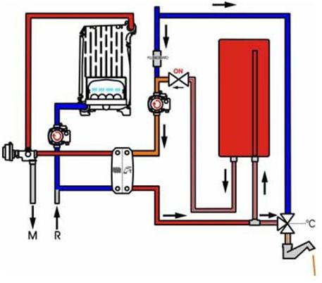

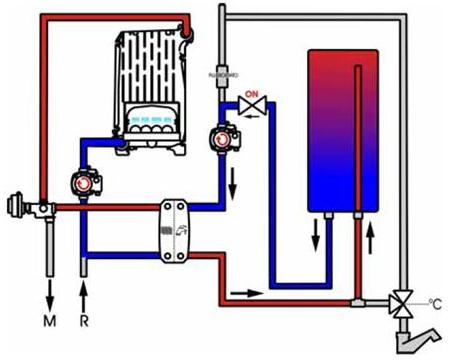

Igor_M Опубліковано: 21 лютого 2012 Поділитись Опубліковано: 21 лютого 2012 Одноконтурные схемы: Схема 1 (ссылка на изображение устарела) Т1 = выход отопления Т2 = вход отопления Т3 = выход горячей воды В1 = вход холодной воды Г1 = вход газа 1. Первичный теплообменник 2. Горелка 3. Электрод поджига 4. Электрод контроля пламени 5. Предохранительный термостат отопления 6. Электронный газовый клапан 7. Расширительный бак 8. Циркуляционный насос с деаэратором 9. Микровоздушник 10. Предохр. клапан 3 бар, контур отопления 11. Манометр 12. Кран заполнения 13. Реле давления воды 14. Датчик отопления 15. Отсекающий 3х-позиционный клапан 16. Реле давления воздуха 17. Электровентилятор 18. Сливной кран 19. Магниевый анод 20. Бойлер 21. Предохранительный клапан 8АТЕ 22. Расширительный бак горячей воды *Бойлер не входит в комплект котла. Хочу спросить по этой схемке. Это ВСЕ то же самое, что одноконтурный с бойлером косвенного нагрева? Т.е. "2 в 1"? И еще непонятна приписка со звездочкой - "Бойлер не входит в комплект котла"... Посилання на коментар Поділитися на інших сайтах More sharing options...
Korni Опубліковано: 21 лютого 2012 Поділитись Опубліковано: 21 лютого 2012 ....Это ВСЕ то же самое, что одноконтурный с бойлером косвенного нагрева? Т.е. "2 в 1"?.. Нет, это не 2 в 1. Это просто схема одноконтурного котла с бойлером косвенного нагрева (отдельностоящим). В реальности может выглядеть так: Как видите - четыре трубочки выходят. Но это все трубочки ОДНОГО контура нагрева... закрытого, а не проточного, как в двухконтурном. Где поступает Хвс, а выходит Гвс. Вот этот - одноконтурный, со встроенным 3хходовым клапаном. Выходят 4 трубочки: А вот это 2хконтурный. Тоже выходят 4 трубочки: Внешне вроде бы похожи, но суть разная Посилання на коментар Поділитися на інших сайтах More sharing options...
Igor_M Опубліковано: 22 лютого 2012 Поділитись Опубліковано: 22 лютого 2012 Нет, это не 2 в 1. Это просто схема одноконтурного котла с бойлером косвенного нагрева (отдельностоящим). Я ж об этом и говорю. Тем более, что приписка есть соответствующая - "Бойлер не входит в комплект"... Я когда писал про 2 в 1 имел ввиду, что есть котлы со встроенным бойлером (и тоже косвенного нагрева) в одном корпусе. Например вот такой: Только их называют двухконтурными... Следуя логике предыдущих высказываний его нужно называть ОДНОконтурным? Дайте плиз пример пары моделей ДВУХконтурного со встроенным бойлером (названия). Посилання на коментар Поділитися на інших сайтах More sharing options...
Korni Опубліковано: 22 лютого 2012 Поділитись Опубліковано: 22 лютого 2012 Только их называют двухконтурными... Следуя логике предыдущих высказываний его нужно называть ОДНОконтурным? Это схема одноконтурного. ......ДВУХконтурного со встроенным бойлером (названия)..... А зачем оно Вам надо? 2хконтурные бывают би- и монотермические. Ключевые слова для поиска - монотермический теплообменник бойлер А ещё есть гибриды: Логика работы котла в режиме ГВС: Режим отопления. В этом режиме происходит нагрев только контура отопления. Работа котла в режиме ГВС через пластинчатый теплообменник: Режим нагрева подключенного накопителя. В этом режиме, вода в накопителе котла нагревается автоматически за очень короткое время. Система поддерживает температуру воды в накопителе на 10°C выше, чем установленная в контуре ГВС. Режим работы на ГВС с небольшим расходом. В момент поступления запроса на ГВС, котел включается, отсекающий клапан открывается и подключается к работе насос контура ГВС, при этом насос имеет фиксированную пропускную способность. Если запрошенное количество воды меньше, чем пропускная возможность насоса контура ГВС, горячая вода производиться только вторичным пластинчатым теплообменником, а возможный избыток произведенной ГВС отводится в накопитель. Режим работы на ГВС с повышенным расходом. В этом режиме задействуется функция ограничителя протока (8л/мин - 24кВт, 10л/мин -28 кВт и 12л/мин – 32кВт), который установлен перед пластинчатым теплообменником. При превышении ограниченного расхода, надостающая вода берется из накопителя и смешивается с нагретой водой из пластинчатого теплообменника. взято тут 2 Посилання на коментар Поділитися на інших сайтах More sharing options...
